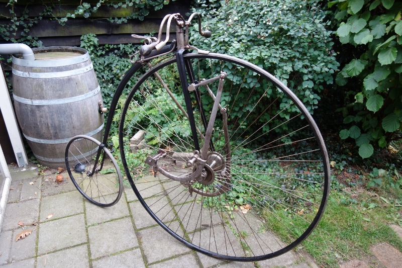

Ik heb intussen weer flinke vorderingen gemaakt met de Xtraordinary,
en ik verwacht komende komende dagen ook wel voorzichtig een rondje te kunnen rijden.
Ik ga deze restauratie in een of andere vorm in een schrijven stoppen maar vind het raar om deze draad zomaar af te breken. Dus toch een foto van hoe ver ik nu ben.
Ik heb uiteindelijk een veer met de kortere maten gebouwd en die voldoet zo lijkt het nu.

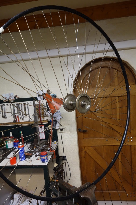

Spaken heb ik bij deze Singer opgebouwd uit een dikker kort deel en dunne lengte die ik samen heb gesoldeerd. Heel bewerkelijk ook weer maar als je je zelf braaf aan het werk houd dan kom je uiteindelijk bij spaak 60 uit!
Het is dus zoals bij Singer weer een butted spaak waar ik later wel eens de precieze werkwijze van zal beschrijven.
Nu nog een mooi lange afstandszadel bouwen en de fiets nog in de nodige details verbeteren.

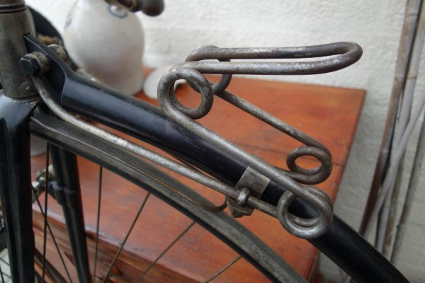

Bij deze nog een foto van de zadelveer.
Zitproeven bleken geen verzakking op te leveren dus gaan we er voorlopig maar voor.
Ik heb het geheel ook weer laten roesten ,schoon gemaakt en wat vernikkeld.
Een langdurig proces met ook chemische stoffen en bijbehorende risico`s.
Maar uiteindelijk geeft het wel een oude beeld .Het originele stuur en de nieuwe veer ; ze hebben een zelfde uiterlijk gekregen en dat is belangrijk voor het totaalbeeld van de fiets. Oud maar redelijk overleefd...

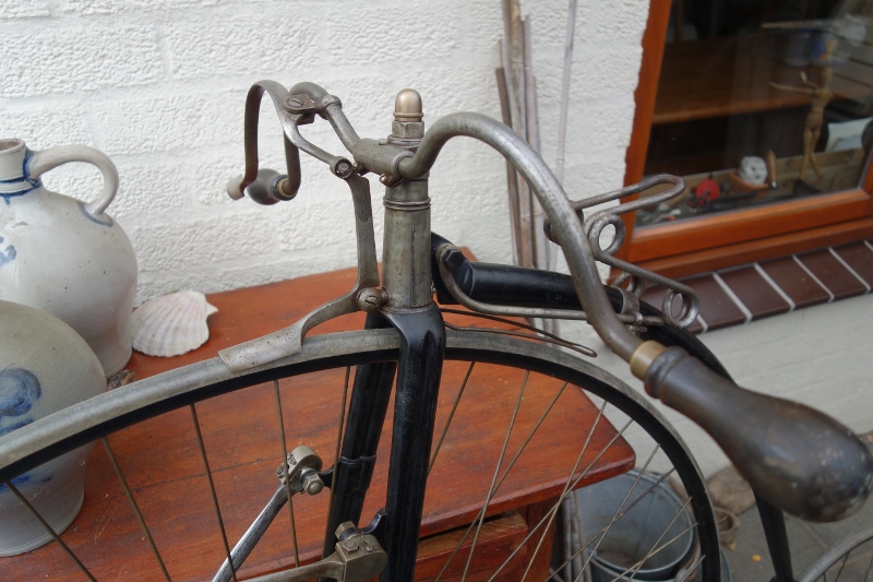

Een van de dingen die nu nog gedaan moeten worden is een veer maken voor de rem.
Nu ligt de rem nog op de band ofschoon ze`m niet helemaal wil raken bij inknijpen.
Straks met een bladveer bij het draaipunt aan het stuur zal de lepel fier van de band staan.
goed raken op de band zal nog het nodige buigwerk kunnen gebruiken. De puntjes op de i.
