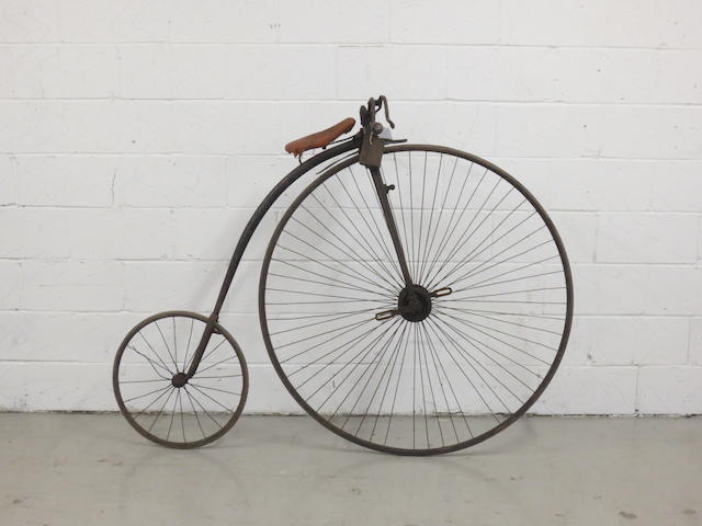

Beste groep,
Ruim een jaar terug heb ik na een tip en hulp van Maarten B een
Singer Xtraordinary van een Engelse veiling weten te bemachtigen.
De fiets had geen aandrijfarmen meer en was daarom nog betaalbaar. De echte kenners wisten waarschijnlijk wel dat het een Xtra was maar je moet er maar trek in hebben ;zo`n fiets waar een belangrijk stuk ontbreekt.
Ik vind dat leuk om te maken en met de gedachte dat ik in het voorgaande jaar van plan was geweest om er een helemaal vanaf 0 te bouwen kon een exemplaar waarvan het fietsgedeelte nog redelijk kompleet is wel op mijn enthousiasme rekenenen.
Afgelopen weken ben ik begonnen met het fabriceren van de aandrijfarmen
Daarvoor was ik al eens in de gelegenheid geweest om originele armen op te meten . Ik heb ze zelf even aan mijn fiets kunnen hangen. Net alsof de fiets compleet en klaar is...
Er zit heel veel werk aan het maken van de aandrijfarmen maar de gebogen ovale buis leek me wel de meest uitdagende.

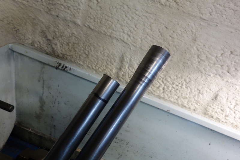

Ik heb een naadloze buis van rond 22mm genomen als uitgangsmateriaal.

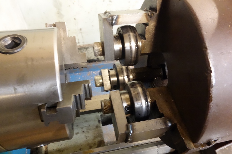

de eerste stap was vervolgens om de bus over het bovenste deel conisch te maken. Ik heb dat al eens eerder gedaan voor het vervaardigen van een voorvork.
Op mijn draaibank heb ik daar toe een extra kop met kogellagers gemonteerd op het support (waar normaal de beitelhouder op zit)
Door de kogellagers op de buis te klemmen met de sleutel en de draaibank laten draaien kan je met automatische voeding de buis
aflopen waarbij deze iets dunner wordt. Een eindeloos en stapsgewijs herhalen geeft uiteindelijk een conische buis.

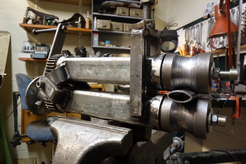

Daarna moest de buis nog ovaal worden. Ik had daartoe al eens een walsje gebouwd.
Ik had met een dun plakbandje al bij de originele armen de omtrek uitgemeten. Zowel aan het dunne uiteinde als aan het dikkere deel onderaan bij de ronding. Ik wist daarmee welke diameter buis zou leiden naar de juiste ovale omtrek.
Dat kwam tenslotte goed uit al is de door mij gemaakte arm iets scherper qua profiel. Dat heeft te maken met de wanddikte van de buis. Was deze een halve mm dikker geweest dan had de buis minder gebogen in de hoeken.
Een dikwandigere buis was echter onbewerkbaar geworden met mijn middelen.

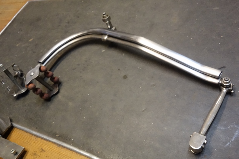

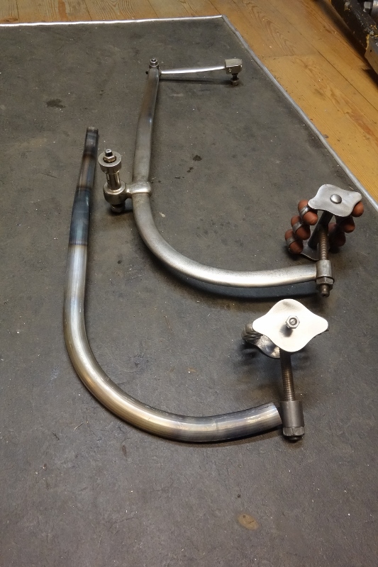

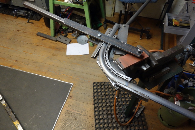

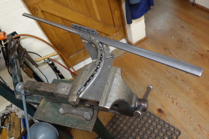

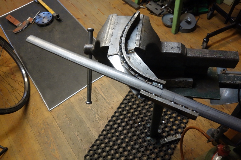

Voor het buigen van de onderste delen van de armen heb ik vandaag een buigijzer samen gesteld.
En na een buigproef met een stuk afgekeurde buis en de daarbij opgedane ervaring heb ik tenslotte de bewerkte conische en ovale buis een ronding gegeven.
Bij de eerste buigproef bleek de binnengeleiding deels mee te geven waardoor er een onregelmatigheid ontstond in de buis.
Ik heb dat in tweede instantie nog verstevigd met een extra rand
Ook bleek dat verwarmen de buis wat gewilliger maakte en dat was welkom . De krachten op het materiaal zijn erg groot.
Ik heb zelfs een extra stang en afsteuning naar de muur gemaakt
omdat ik bang was de hele bankschroef van haar sokkel af te gaan rukken!
Na nog wat gerommel is dit het voorlopige resultaat. De vorm is erg gelijkend met de originele. Dat geeft wel een kick!
De kop is er af!, maar er is nog heel veel te doen. Ik zal er nog wel eens verslag van doen gaanderweg.

Ja de pedalen heb ik deels al gemaakt. De onderste op de foto is voor mijn fiets. De andere op de originele arm heb ik trouwens ook gemaakt twee jaar terug. Daar zaten slecht nagemaakte pedalen op.
Ik ga ook nog gebruik maken van door jouw geleverde informatie over harden. De naven die halverwege de armen zitten zal ik gaan voorzien van bestaande harde cups en conussen maar de verbindingsarmen bovenaan hebben ook geharde onderdelen die je niet uit een fietsonderdeel kan afzonderen en hergebruiken.
Daar zal ik staal moeten gaan harden in onze pottenbakkersoven...
Wordt vervolgd..

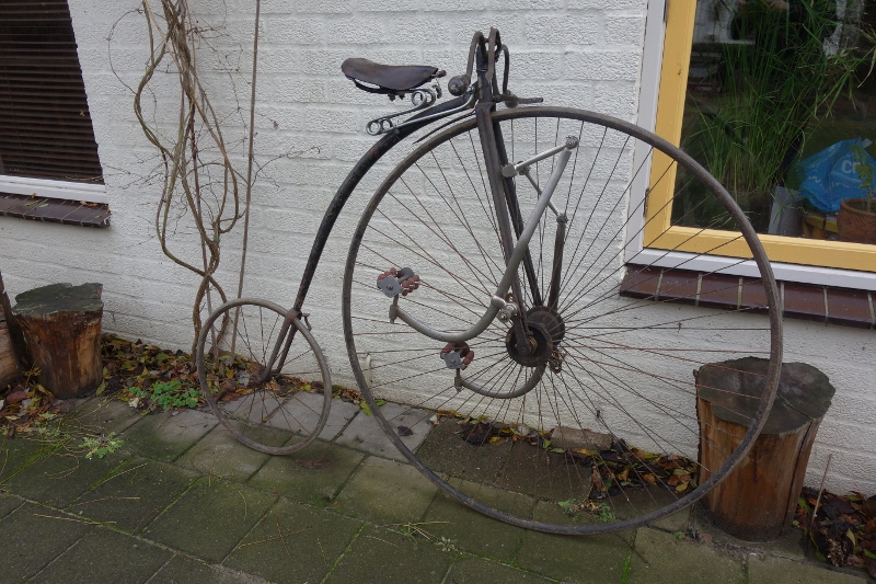

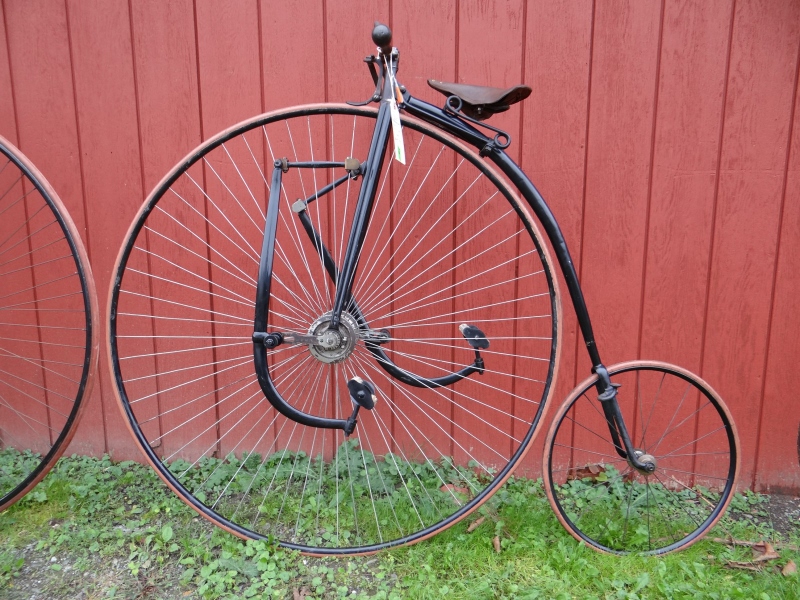

Ha, ja dat klopt wel het is echt een fiets voor bij wie de A.D.L. zich wat dichter aan het aardoppervlak afspeelt.
Deze is 48 inch ,de kleinste Xtraordinary gedurende de eerste jaren.
Je had ze ook in 50,52 en de grootste 54 inch al zou een broer van Singer een 60 inch versie hebben bereden.
Ik heb inmiddels wel een paar xtraordinary`s gezien en ze zijn bijna altijd 54 inch. De kleinst is echt een zeldzaamheid.
Later zouden er ook nog xtra`s gebouwd zijn met nog kleiner wielen en een planetaire voornaaf van de crypto.
In de dagen dat ik m`n xtra had opgebouwd met de geleende armen heb ik ook wat gemeten aan slag en beenlengte en ik denk dat tot mijn maat (1m94cm) er goed op kan.
zeker ook door de opgebogen stuurdelen.
De armen van alle Singers lijken de zelfde maat te zijn ongeacht de wieldiameter. Ze hebben dan het bovenste bevestigingsoog op de vork steeds wat dichter bij de head zitten na mate het wiel kleiner is. De afstand naaf tot oog op de vork blijft steeds het zelfde.
Wat wel afwijkt is de positie van de naaf die aan de crank zit.
Bij de grotere zit die voor de arm ,bij de 50 inch vermoedelijk in het hart van de arm en bij de kleinste zit de naaf achter de arm.
Dit is gedaan om bij het kleinere wiel en gelijkblijvende arm niet te ver naar achter te komen met de voetpedaal.
Het betekent ook dat de arm minder ver omhoog komt met de crank in bovenste positie. Gunstig voor de berijder met lange benen!
