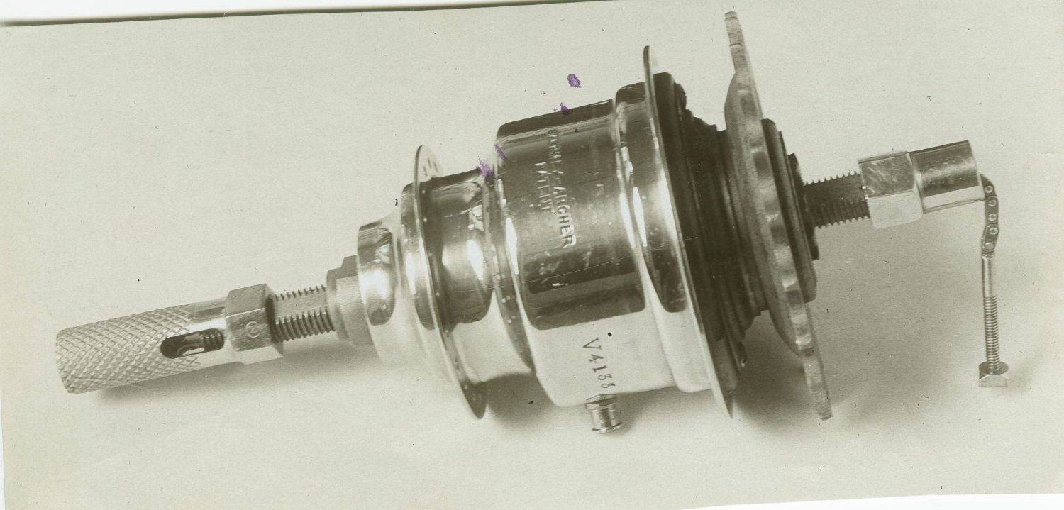

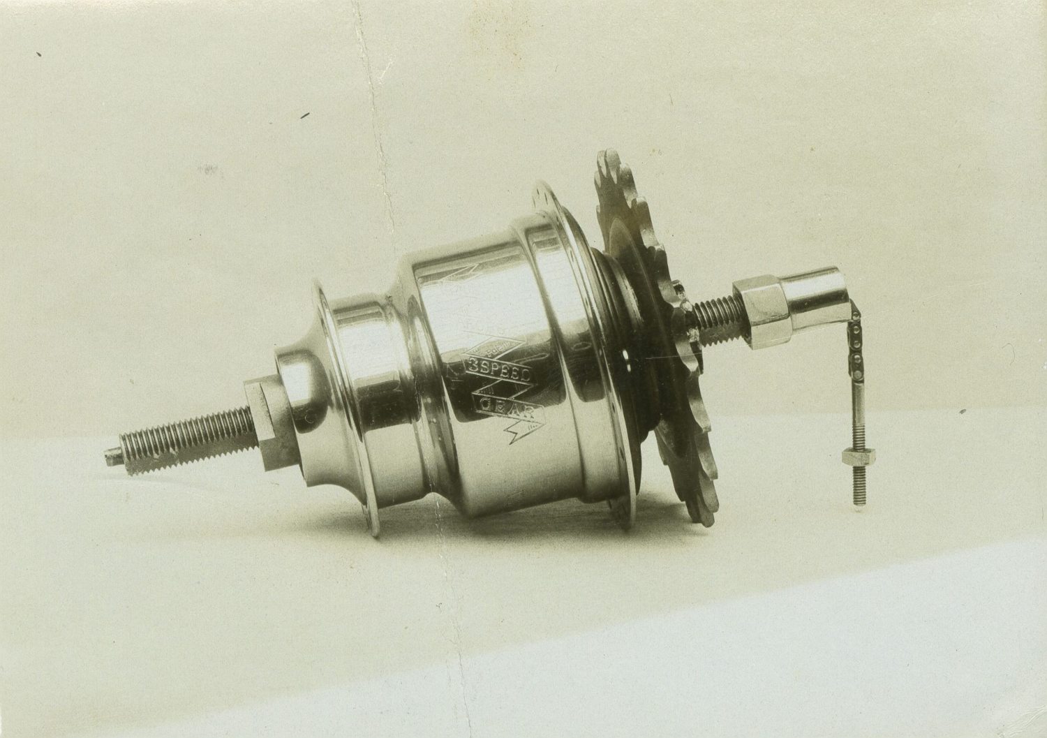

Ik vond nog afbeeldingen in de Groninger beeldbank van deze naaf. Zowel de eerste met glooiend overlopende rand van groot naar kleine diameter en oliepotje op het grote deel en de latere verbeterde versie met bekender opschrift , extra kuiltje in de overgang en geen oliepotje meer.
Je vraagt je af waarom het potje verdwenen is. Ik kan er niets bij bedenken. De latere heeft wel een olie vul opening met lipje links langs de rand
Eerste model begin 1908    Bron: beeldbank Groningen
aangepast model eind 1908         Bron : beeldbank Groningen
Let op de grovere schroefdraad op de as. Dat veranderde bij S.A. vanaf de XF naaf (1914)

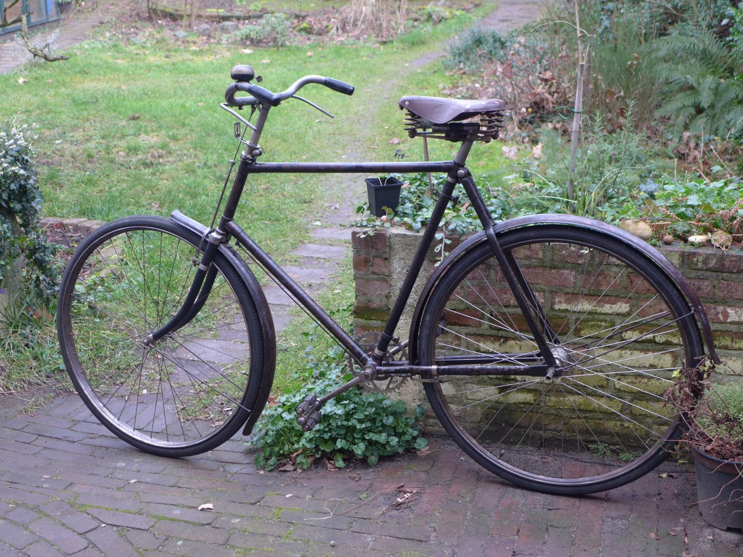

Vandaag na veel schoonmaakwerk de fiets maar weer eens in elkaar gezet.
Nog niet helemaal afgerond maar de lijnen van de fiets zijn wel weer boven water.

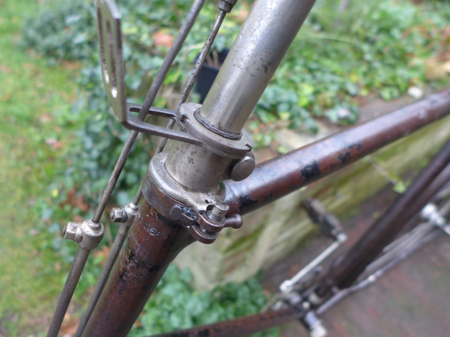

Ik ga de buisversteller nog verbeteren en een ketting vinden en dan maar eens proberen hoe de versnellingen presteren.

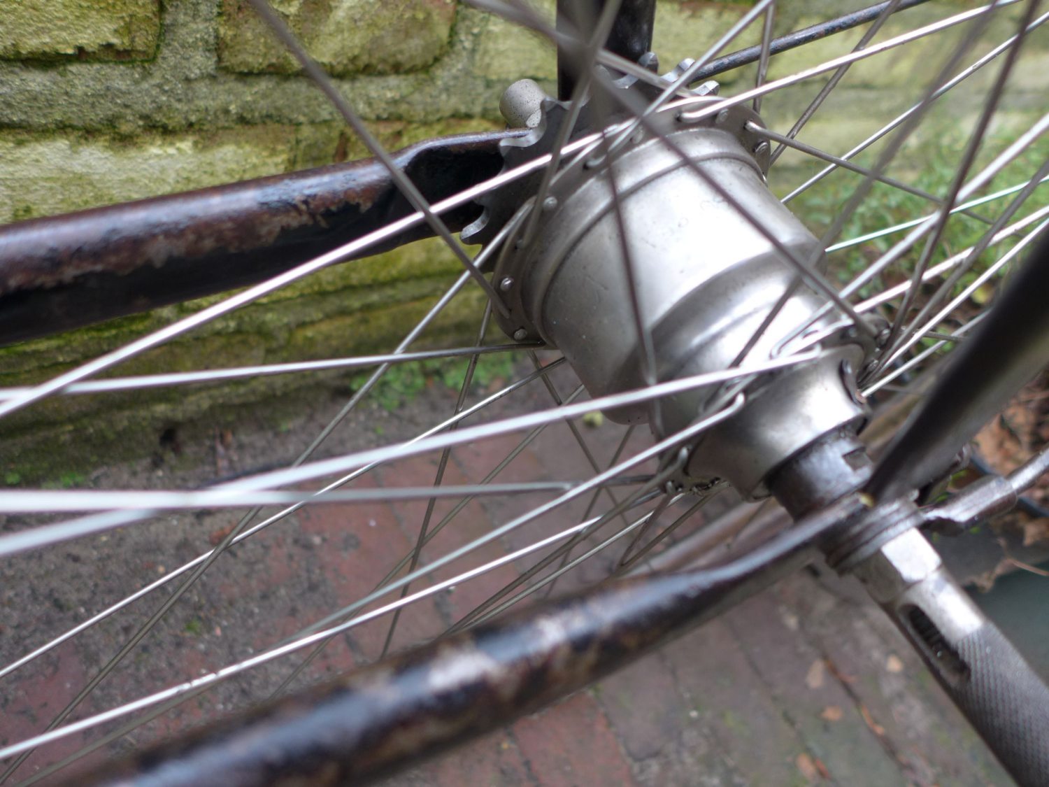

zie olie toegang buiten de kleine flens

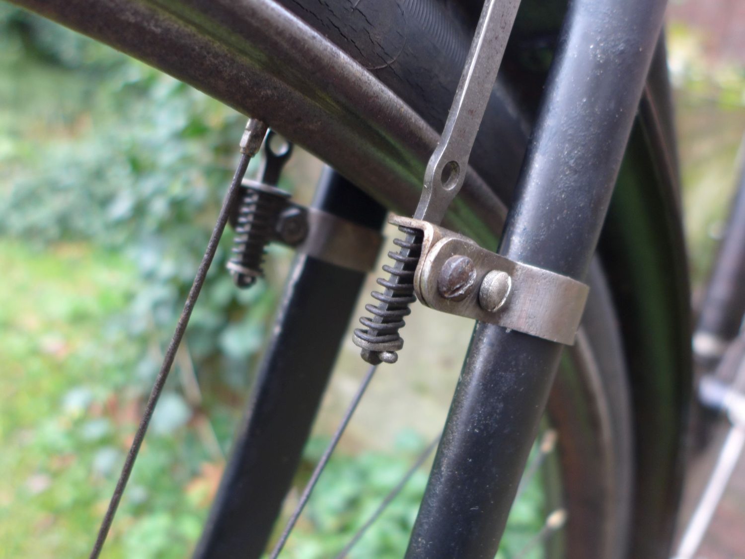

Dit is een van de goedkopere modellen van Centaur. Een ''Standard'' of een ''Populair''
de laatste had rode en gouden biezen en ik heb ergens een rood stukje bies gevonden.
De remmen met platte veertjes komen me bekend voor.
Fongers had dat ook op haar goedkopere modellen.
Ik ben wel benieuwd of ze van een gemeenschappelijke leverancier komen of dat ze van elkaar hebben afgekeken.
Er zitten wel mooie dingen aan de fiets.

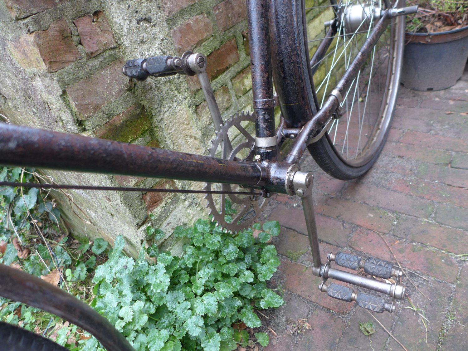

Een stuurparkeer klem die je op een luxe fiets zou verwachten , solide ovale cranks met fraaie originele pedalen met dubbele rubbers.
Met 24inch helaas wat aan de lage kant voor mij maar wel een leuke fiets.
