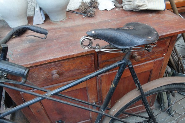

Centaur Featherweight (betere foto heb ik momenteel even niet)
- centaur featherweight
(zo`n later min of meer door Simplex en Junkers gecopieerd kruisframe) werd in de ANWB kampioen flink geadverteerd.
Maar of ze ook echt verkocht zijn in grote aantallen ??
In Engeland heb je diverse andere kruisframevarianten maar alle van kleinere firma`s. IK heb m`n twijfels of die dan in grote aantallen zijn verkocht.
Het Raleigh kruisframe wel omdat je die redelijk vaak nog tegen komt als oldtimer.
