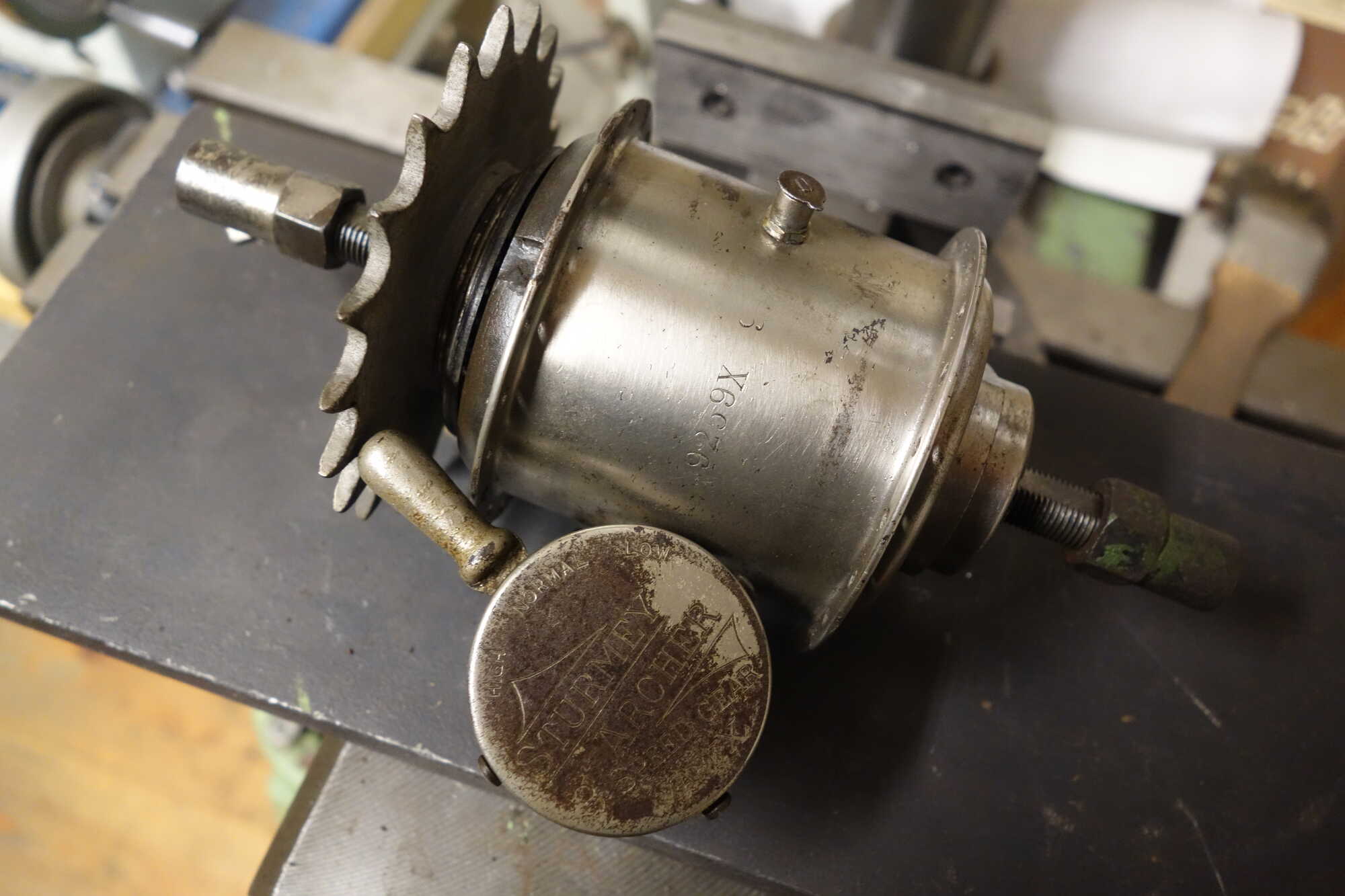

Vandaag de S.A. X naaf die ik nog had liggen uit elkaar gehaald voor een kleine revisie.
Een X naaf van Sturmey Archer is gebouwd van 1910 (mogelijk eind 09) tot 1914.
Het is in feite de naaf die van 1905 tot 1908 werd gebouwd en opgevolgd werd door de V-naaf.
Omdat deze min of meer mislukte kwam men na een jaar of 2 op het idee om de naaf van voor de V te herintroduceren.
Er zat een kleine wijziging op en men ging de naaf X noemen. Aan tandwielkant werd de deksel niet meer tegen de naaf aangedrukt maar
echt er in geschroefd.

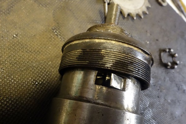

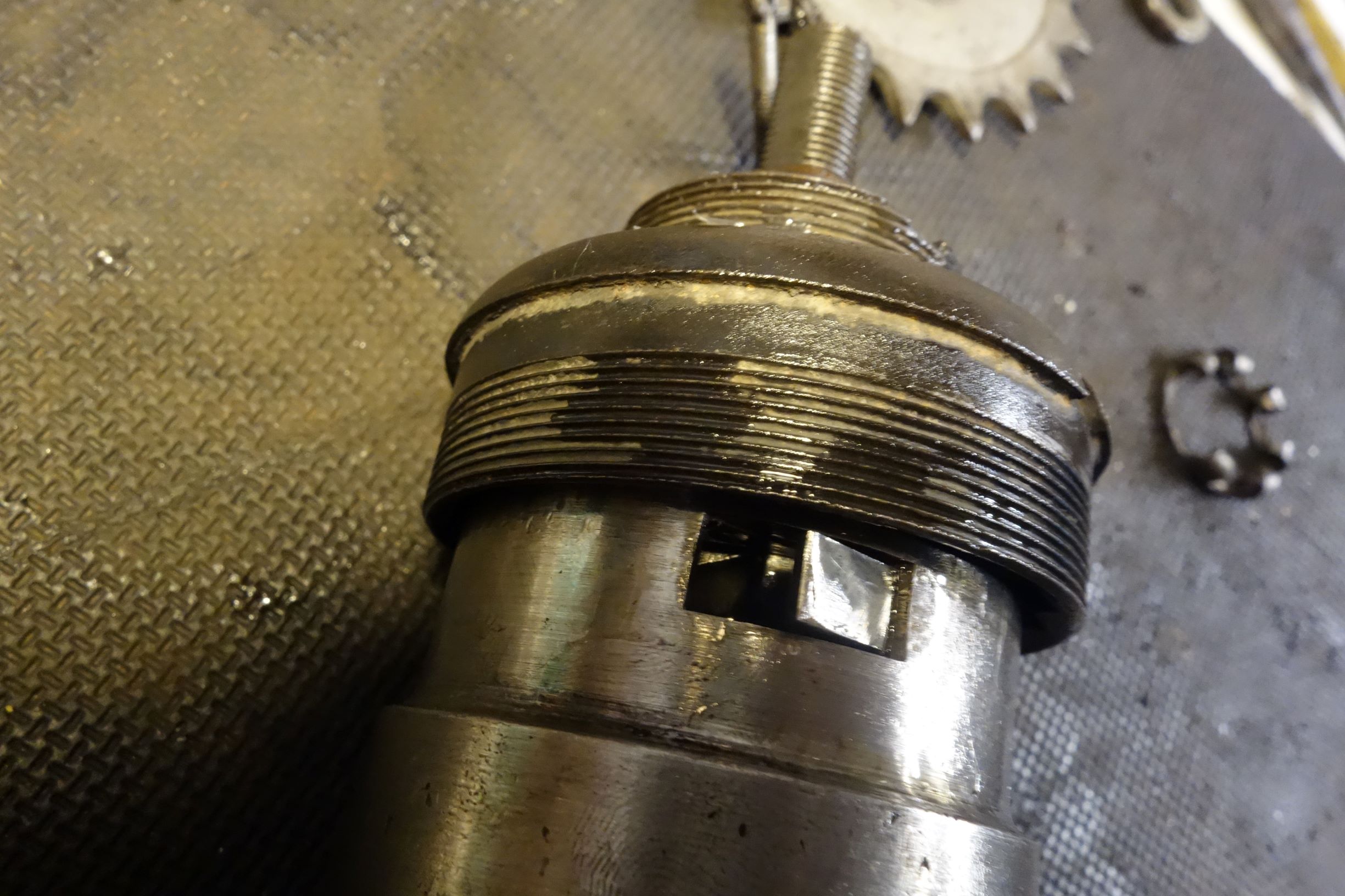

F X naaf met fijne draad en voorganger met grove draad en niet geschroefde kop
In 1914 ontstond de S.A.F X Een X naaf met fijnere schroefdraad op de as.

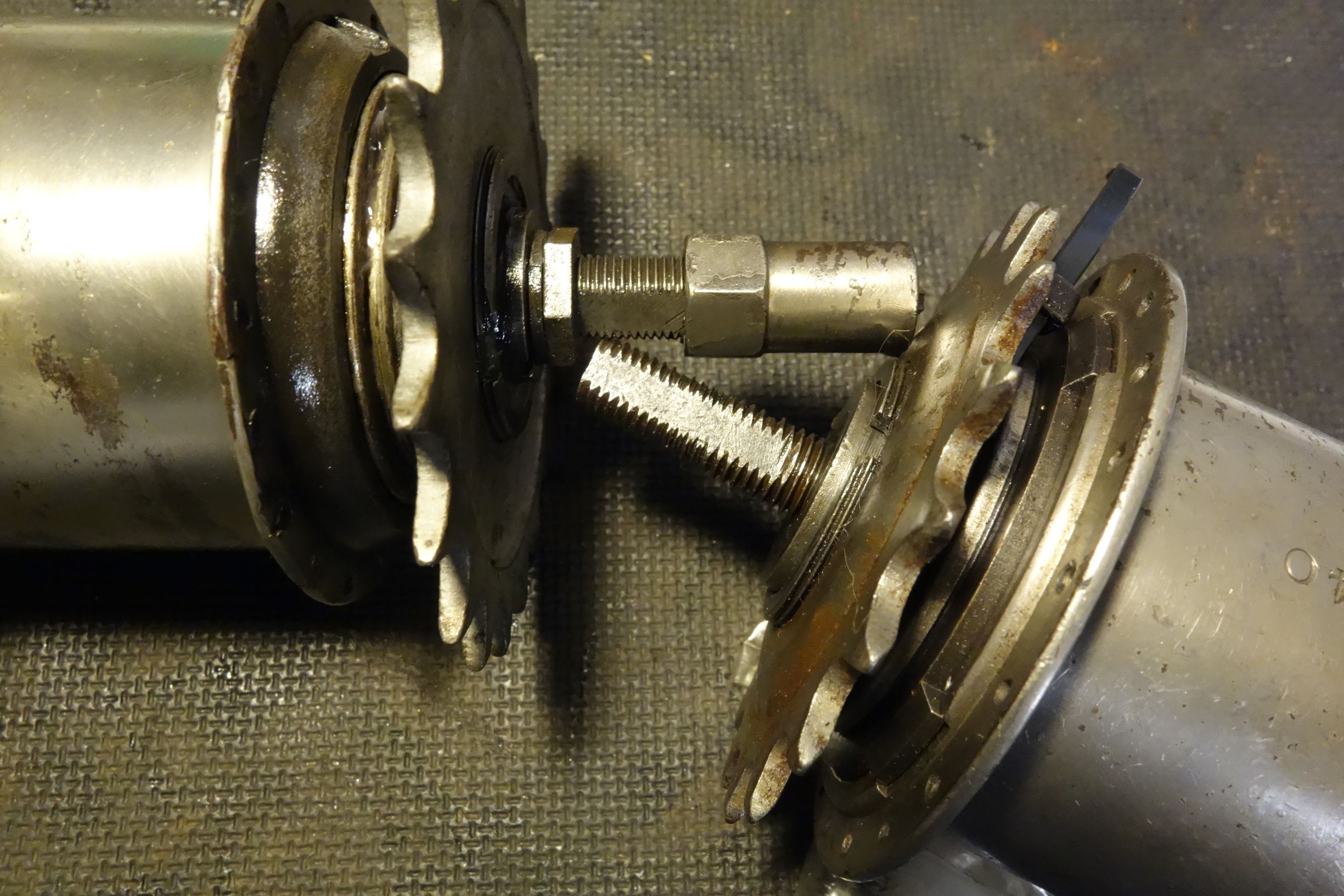

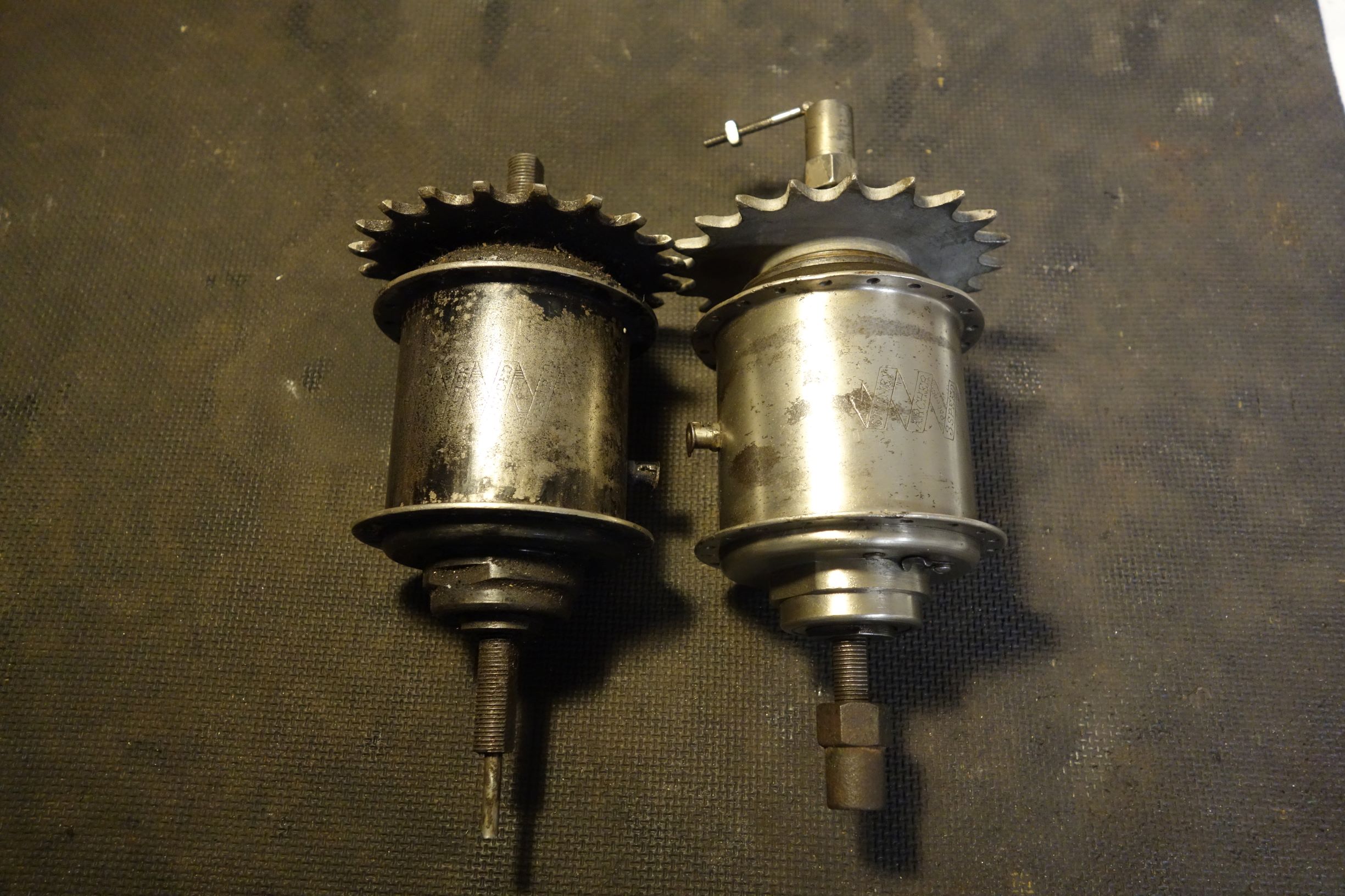

Je herkent de X naaf als de benaming onleesbaar is geworden aan het centraal geplaatste oliepotje en aan het feit dat de naaf net wat dikker is dan de K naaf.
diameter verschil en positie oliepotje

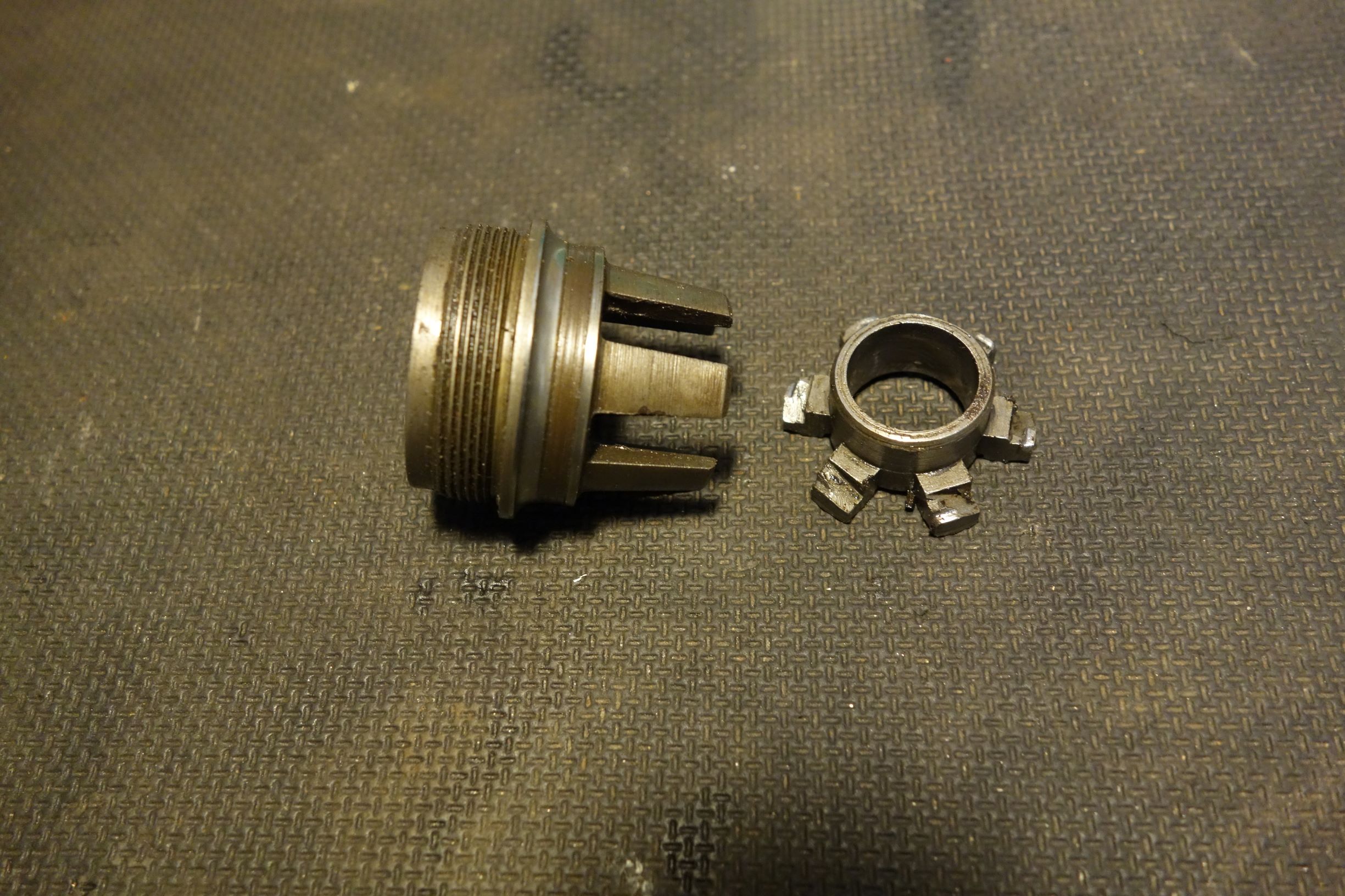

Bij de K en de AW naaf zorgt de verstelbare ster die in de aandrijfkop aangerijpt voor de drie verschillende posities en dus versnellingen.
ster aandrijving van de K naaf

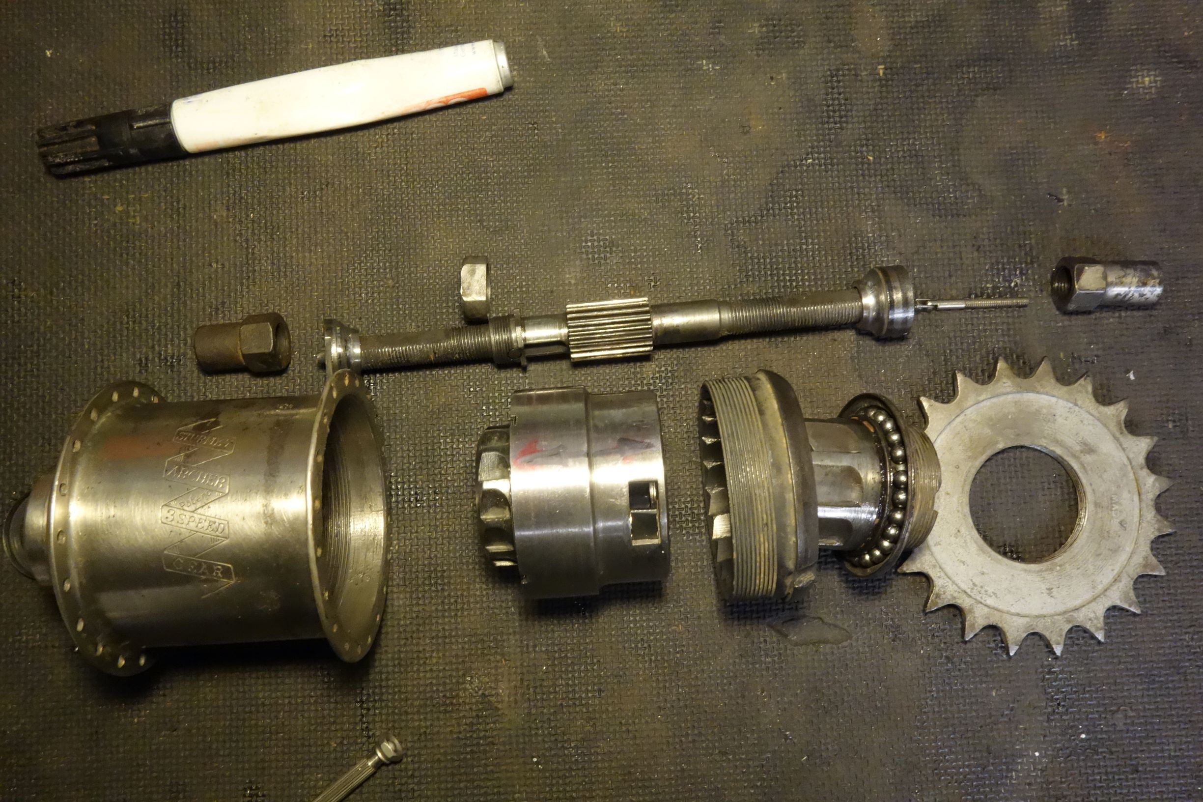

Bij de X naaf wordt het hele planetaire stelsel heen en weer bewogen met de versteller.
Het tandwiel op de as is daarom ook langgerekt. Over het hele gebied blijft de vertanding van de planeetwieltjes geschakeld met de as.
Dit om tandenpoetsen bij schakelen te voorkomen
gehele middendeel beweegt met schakelen

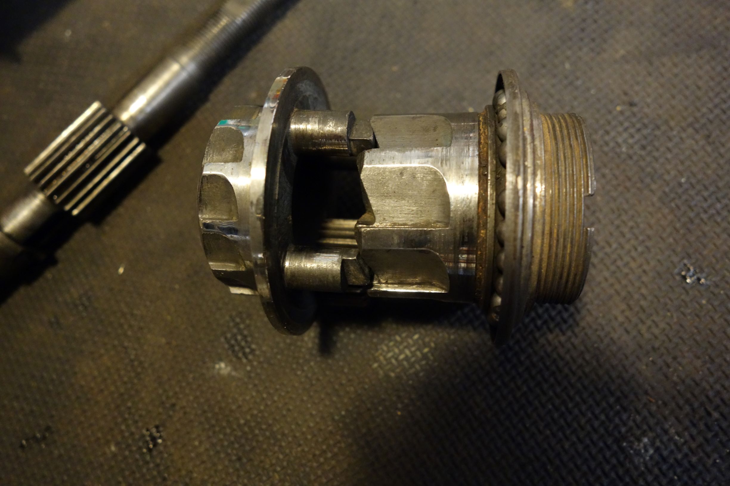

Is de kabel helemaal uit getrokken dan komen de asjes van de planeetwielen direct tegen de aandrijfkop en heb je de zwaarste versnelling.
zwaarste verzet planeet asjes gekoppeld met aandrijfkop
Die situatie heb je bij een K of AW bij de meest ontspannen stad van de kabel. Precies andersom dus.

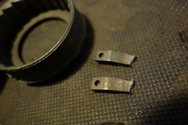

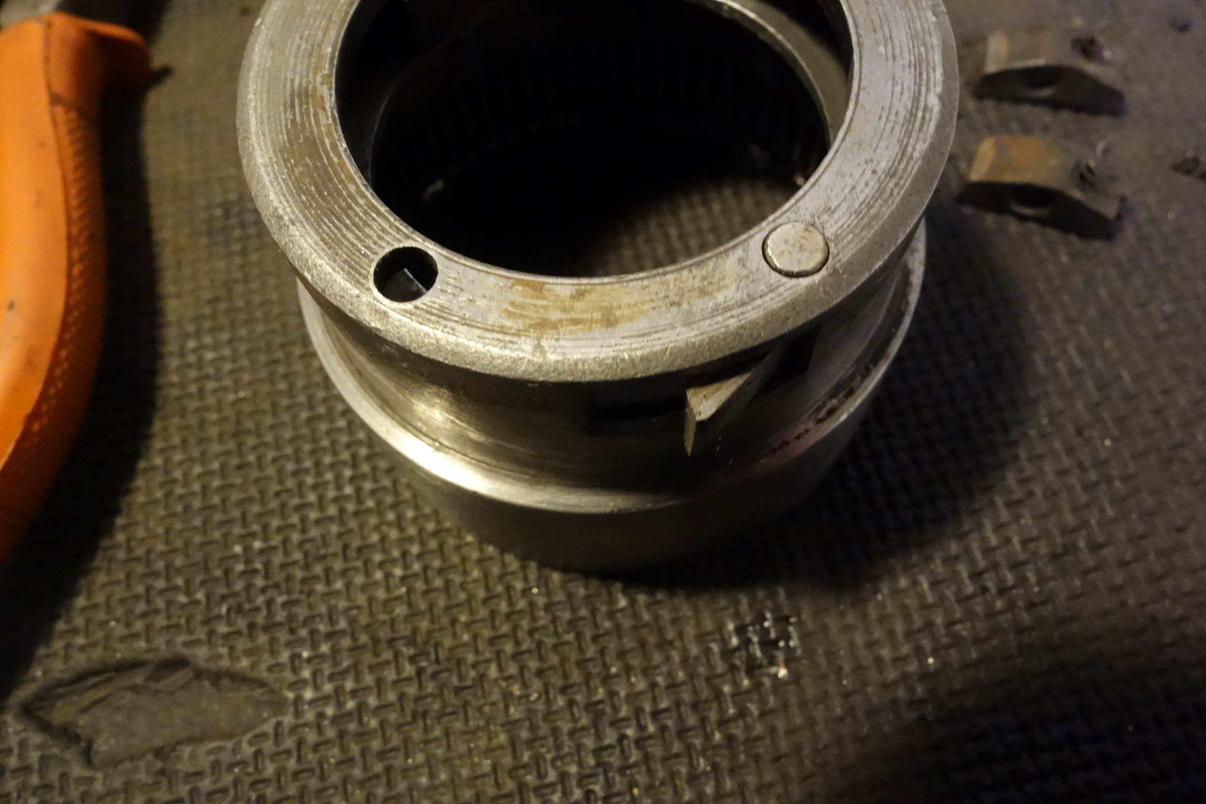

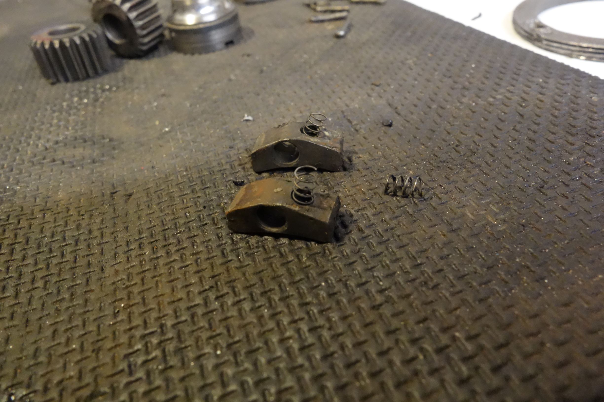

Probleem bij de X naaf die ik uit elkaar heb gehaald was dat de pallen van de tweede versnelling erg beschadigd waren.
beschadigde pallen
beschadigde pallen
Dat kan ontstaan als de veertjes niet meer goed werken en daardoor de pallen niet goed aangrijpen in de gezaagtande binnenkant van de rechter deksel.
Ook aangekoekt vet of dikke olie kan het werken van de pallen bemoeilijken waardoor ze gaan doorslaan en beschadigd raken.

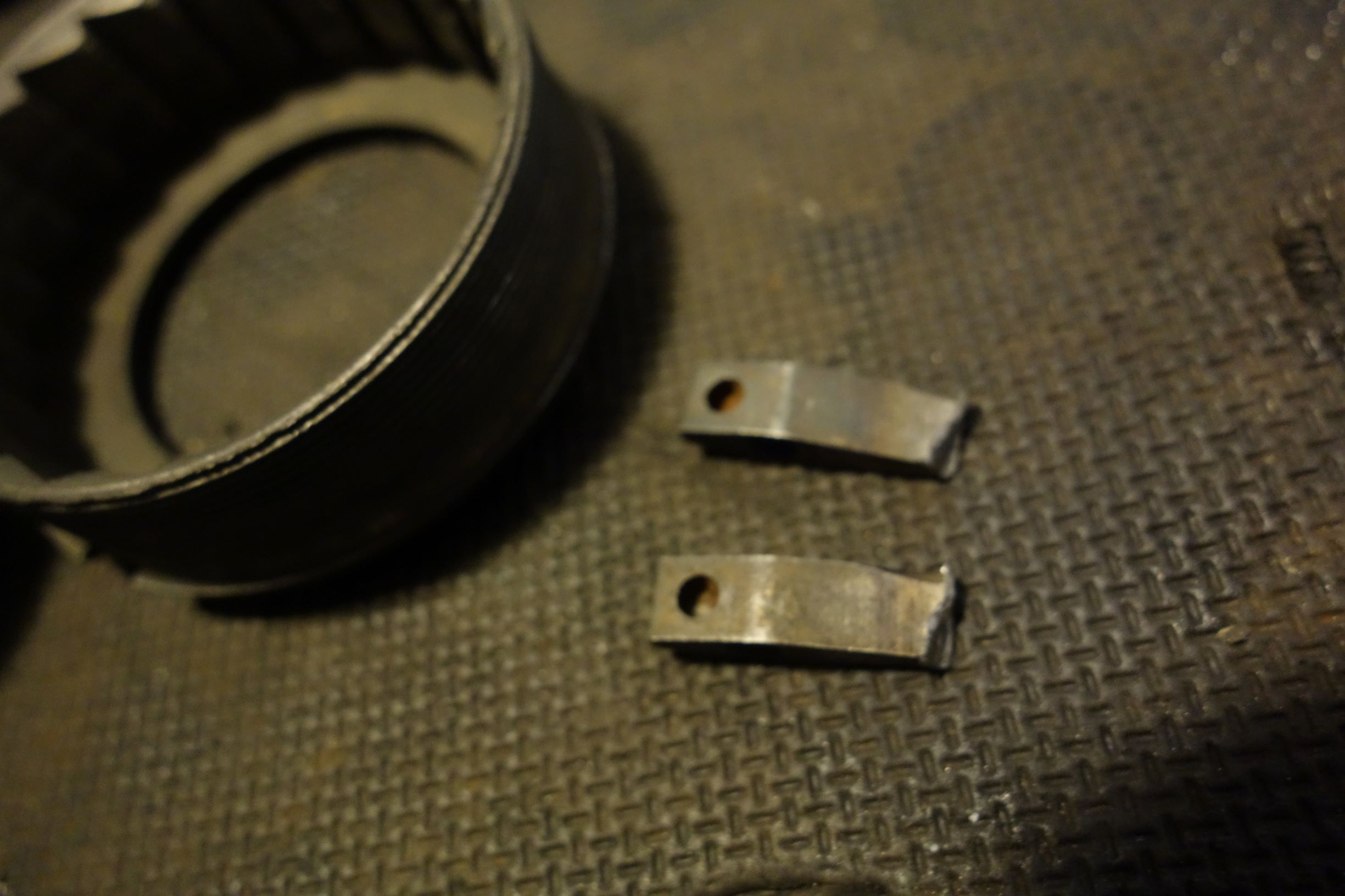

Omdat deze pallen een specifieke vorm hebben kon ik ze niet wisselen met een latere variant van S.A.
Ten miste niet zover ik ze ken en in huis heb.
Ik heb daarom de beschadiging er van af geslepen en gekeken of de daardoor verkorte pal nog zou werken.
Dat was het geval dus ik kon de reparatie uitvoeren zonder rare bijwerkingen.
teruggeplaatste pallen

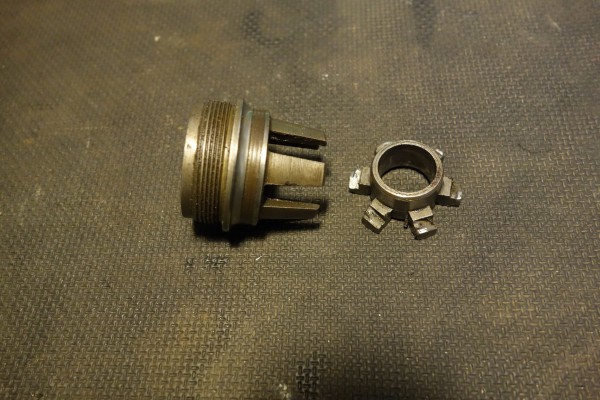

Probleem bij de F X naaf in de Fongers HZ70 was dat de fiets in z`n lichte verzet af en toe doorsloeg naar z`n 2.
Bij open maken van de naaf bleek dat de pallen bij deze naaf een keer vervangen waren door te lange pallen.
De uitgeklapte maat van de pallen in haar behuizing was groter dan de binnenmaat van de naafhuls. In het lichte verzet dienen de pallen vrij te bewegen zonder nog in de gezaagtande rechter deksel in te grijpen. Door zich zelf echter in de naafmantel vast te ''happen'' kreeg je toch even het tweede versnellingen gevoel. Aan de binnenkant van de naaf waren ook groefjes zichtbaar waar die pallen hadden gehapt.
Door ze nu in te korten (zo als bij de reparatie hier boven beschreven) bleven ze onder de diameter van de naafhuls en door er een klein schuin kantje aan te slijpen werden ze ook nog eens makkelijker in de gezaagtande rechter deksel getrokken (bij opschakelen naar z`n 2)
Twee verbeteringen dus die je misschien niet graag maakt maar met kijken hoe het zou moeten werken toch vrij risicoloos kan worden gedaan.
Ik haal overigens bij revisie ook altijd scherpe beschadigingen en slijt''haakjes'' weg van onderdelen. Zo`n klein ontstane haakje kan net een hapering geven waar je niet op zit te wachten.

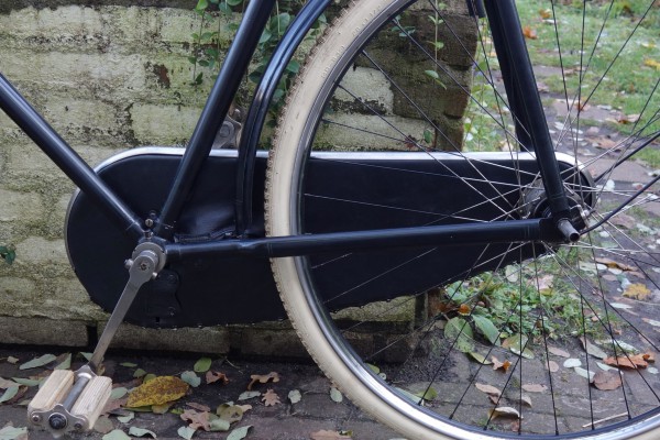

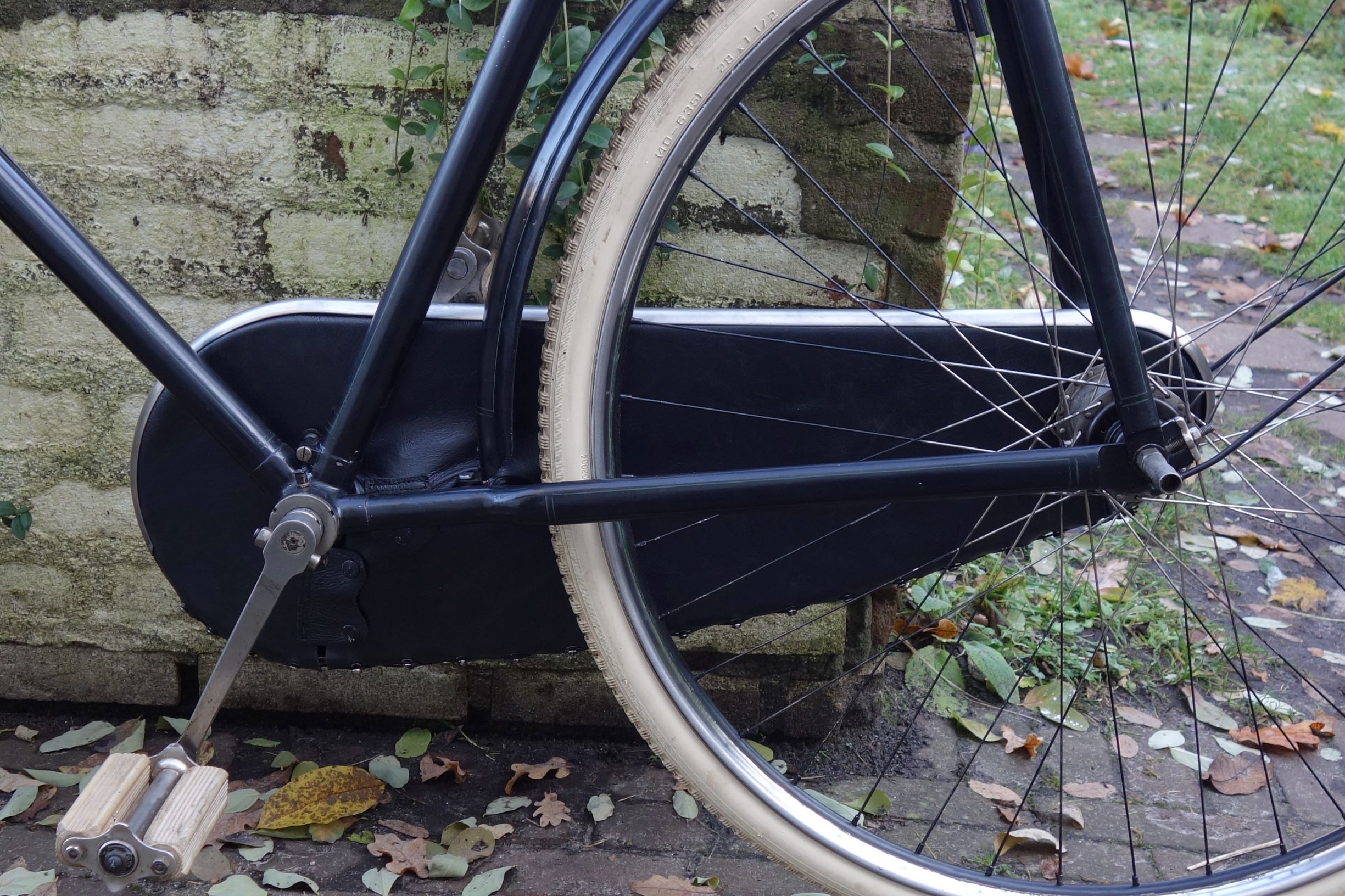

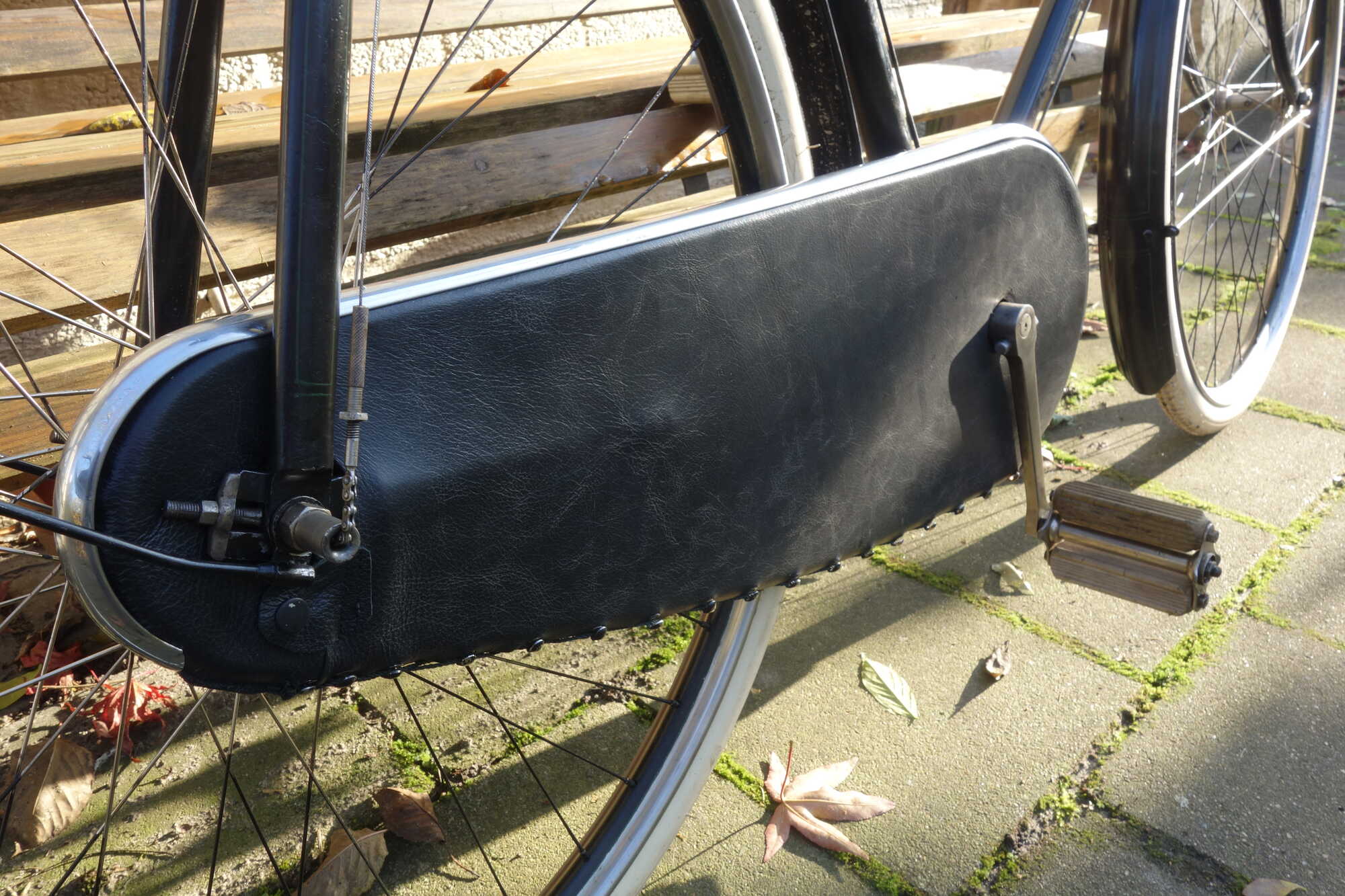

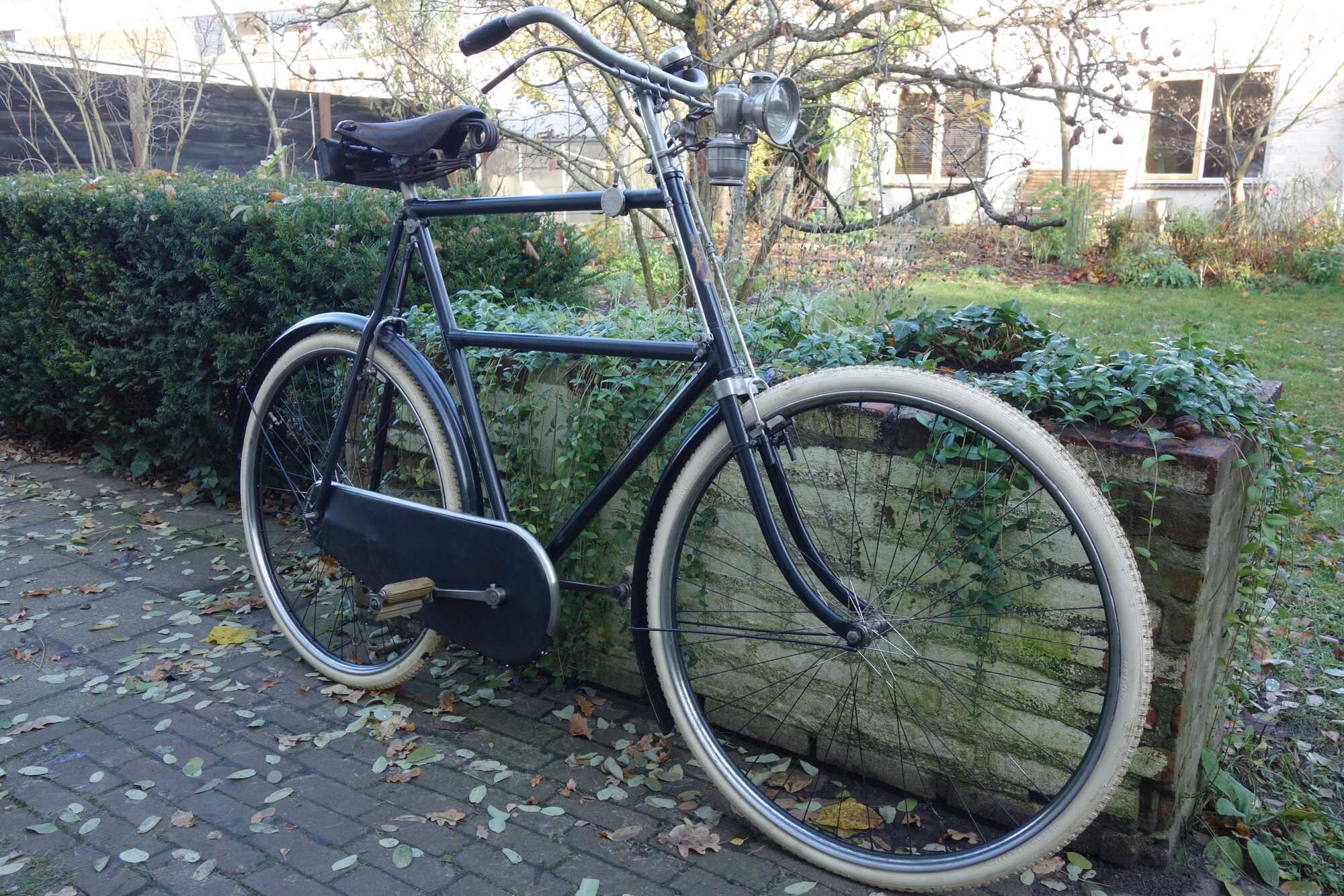

Afgelopen dagen maar eens bezig geweest met de kettingkast van de Fongers HZ70.
Ik had in gedachte om een oude kast te gaan monteren maar al snel bleek dat het doek te kwetsbaar was geworden. Alles kraakte met het loshalen van het doek . Snel terug en besloten de oude kast als kijkopject te bewaren maar niet op een fiets dus.
Ik heb een bankstel gekocht bij de kringloop. Dit om een leder te kunnen monteren dat er wat ouder uit ziet.
Niet iedere bank is geschikt omdat de afmetingen van een lap voor de kettingkast 70 x 50 cm met zijn.
Dat zit lang niet in iedere bank.

Wat een chique rijwiel is dit geworden! Ben benieuwd hoe de beleving is... :D
En... Een oude leren bank aanschaffen bij de kringloop? Waar kwam dat idee vandaan... :shock:

Hoi Maarten,
Dat heb je mooi gedaan. Goede uitstraling heeft dat skai. Misschien nog een passend transfer er op zetten?
Detail: Fongers plaatste voor WO2 nooit sierbeugels.
groet, Jos

Ja die 2e hands banken is wel een goeie. Je hebt ze ook in een sleetse look . Het is een beetje een kwestie van in de gaten houden.
Het ene leer glimt ook meer dan het andere.
Jos het is dus geen skai maar echt leder. Even was ik bang dat het nep leer was (daar zijn ze wel goed in tegenwoordig) maar gelukkig bleek ook aan de achterkant dat het leer was.
Over die sierbeugel; inderdaad, daar heb je helemaal gelijk in; ergens terug te zien op de beeldbank foto`s. Het is een persoonlijke keuze van de huidige eigenaar zullen we maar zeggen . Ik heb het op meerder fietsen zitten en vind ze fraaier dan die korte klem sierbeugeltjes van de jaren 70.
Op sommige foto`s van de beeldbank zijn overigens erg slecht afgestikte kettingkasten te zien. Hoekig en met uitstekende naden. Helemaal niet passend bij de algemeen bekende zorg van Fongers voor de uitstraling van haar producten.
Een transfer zou in dit geval er een van Brooks moeten zijn. Of ja nee dus een van Waarlé maar in de jaren van de fiets zat er een Brooks logo-tje op.
En geen biezen...
