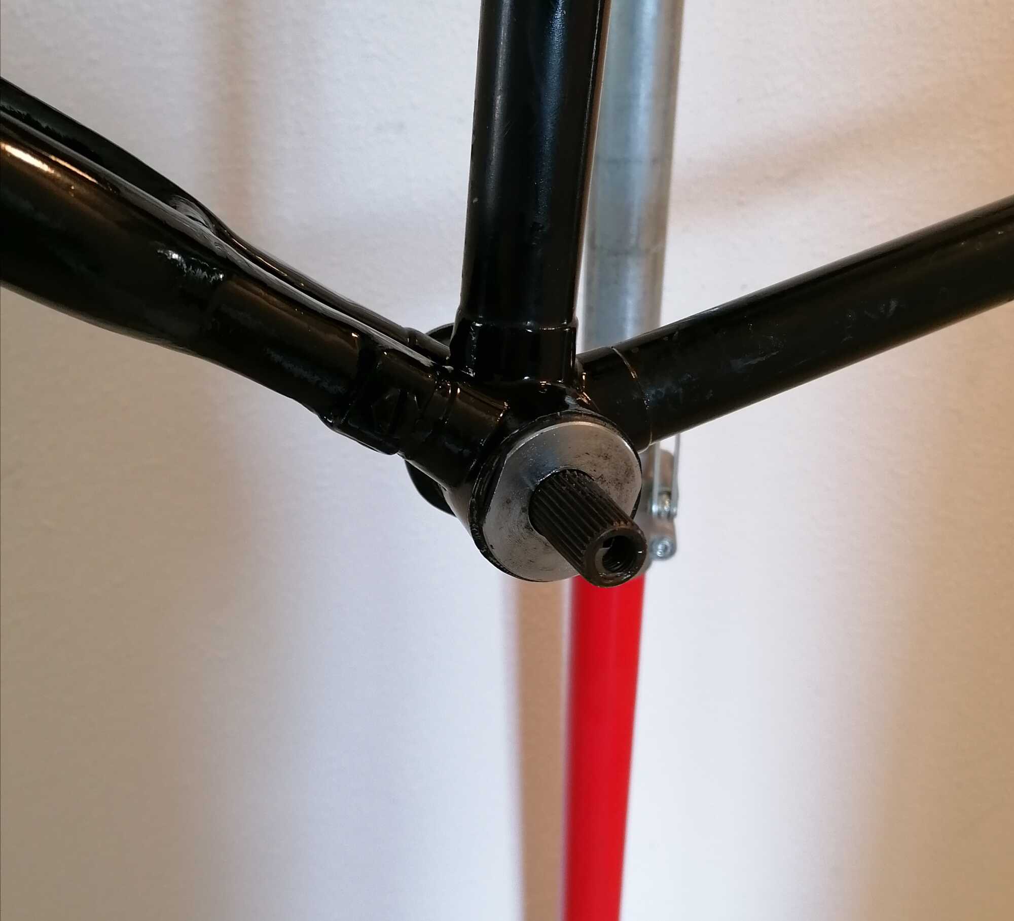

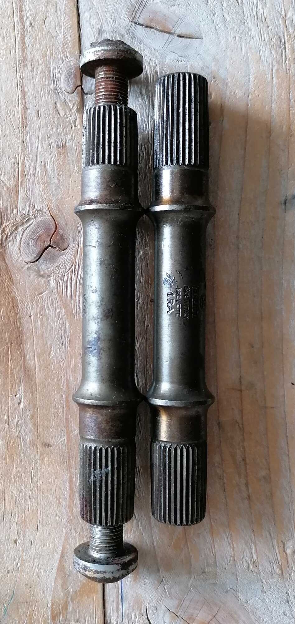

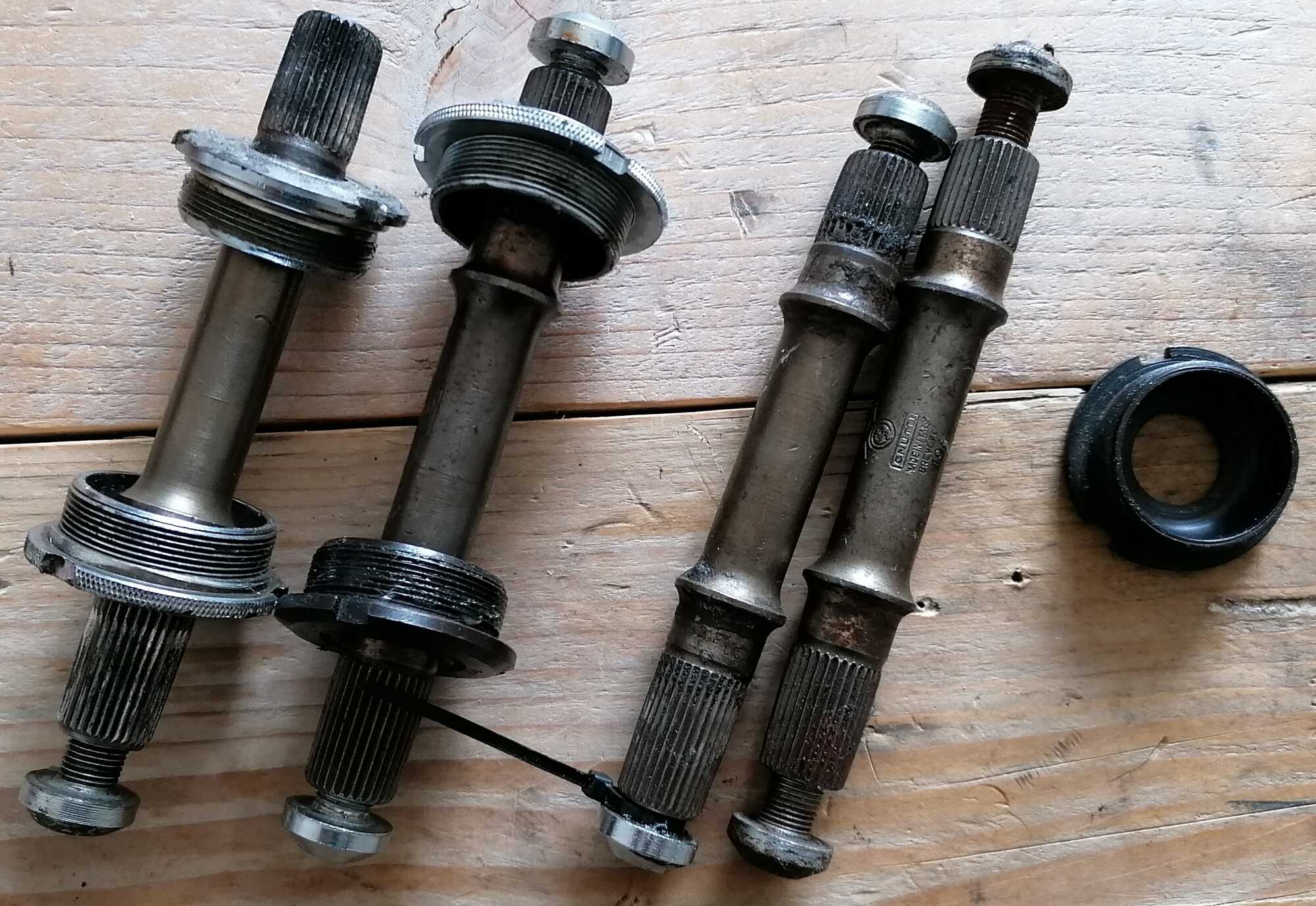

Het is weer even geleden, maar sindsdien heb ik niet stilgezeten. Het was vooral een enorme zoektocht naar de correcte onderdelen die roet in het eten gooide. Bij het verwijderen van de trapas bleek de vaste lagercup net als de as kapot te zijn. Australman doneerde heel genereus een zgan as en Johan overweg een set Inbusboutjes, dank daarvoor! Ik kwam er echter achter dat er verschillende maten boutjes en assen zijn. Namelijk een van 20 en 27mm en een as van 120 en 130mm.
Zal ik natuurlijk net de verkeerde maten hebben gekregen... Daarom zijn de gedoneerde onderdelen weer beschikbaar voor wie ze nodig heeft! Ik verwacht dat de kortere assen voor sportfietsen zijn? Nu heb ik via een oproep op marktplaats een nos trapas gevonden van de goede afmeting alleen zonder cups. Later een set nos cups gevonden, alleen moest ik daar wel een as bij kopen. Puntje bij paaltje heb je opeens 4 assen en wat cups liggen
De vaste lagercup kreeg ik echter niet in het frame. Ik dacht dat de draad wat opgefrist moest worden dus ik had alles naar de fietsenmaker gebracht zodat ik het iig niet zelf kapot kon maken
. Vandaag het frame opgehaald zit er opeens een andere vaste cup in. Volgens de fietsenmaker was het toch een andere maat dan nodig was. Ik heb er maar vrede mee gemaakt gezien ik het nog onmogelijk acht een goede originele cup te vinden, en alles zit nu toch goed op z'n plek verscholen achter het tandwiel.

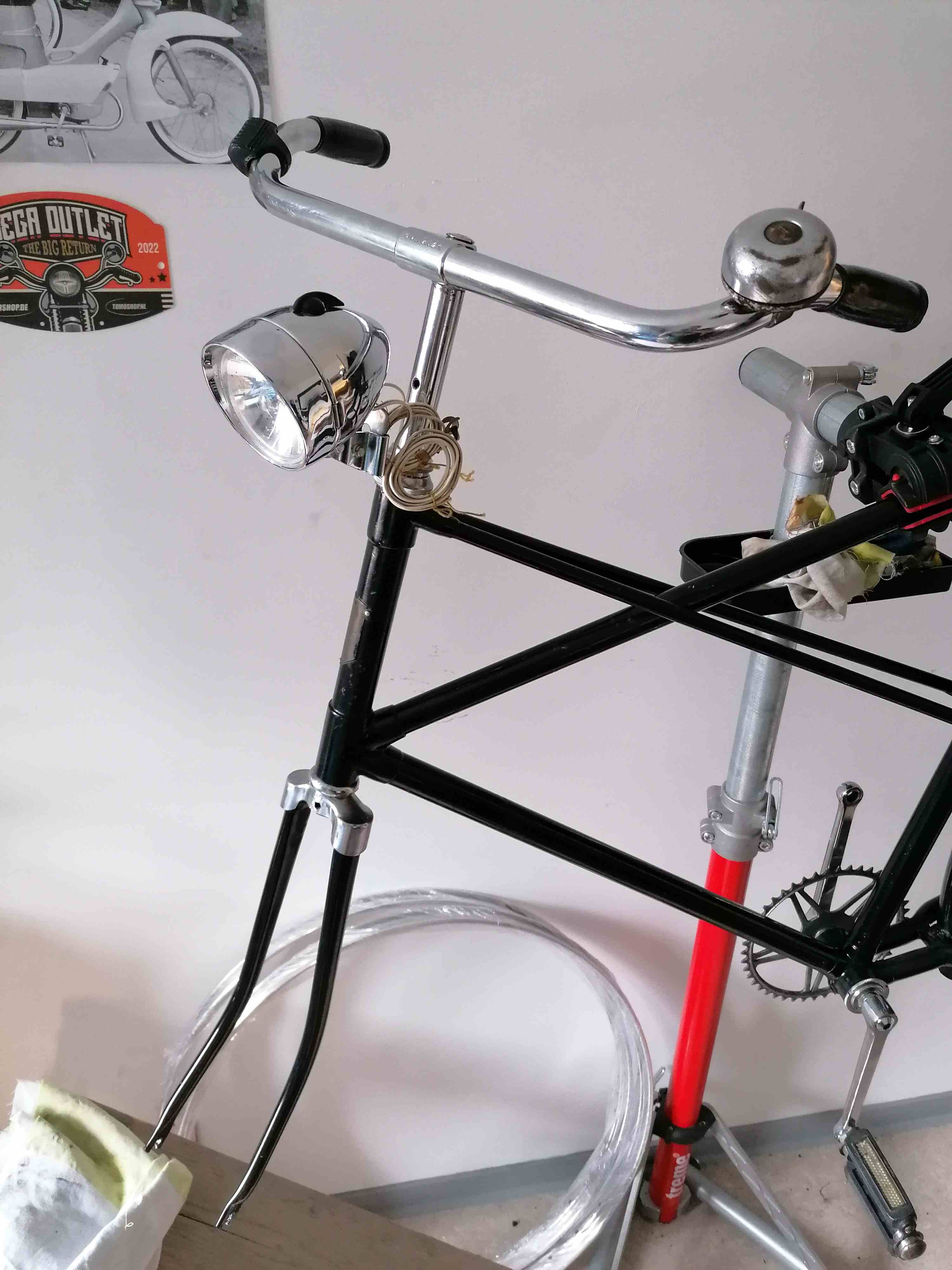

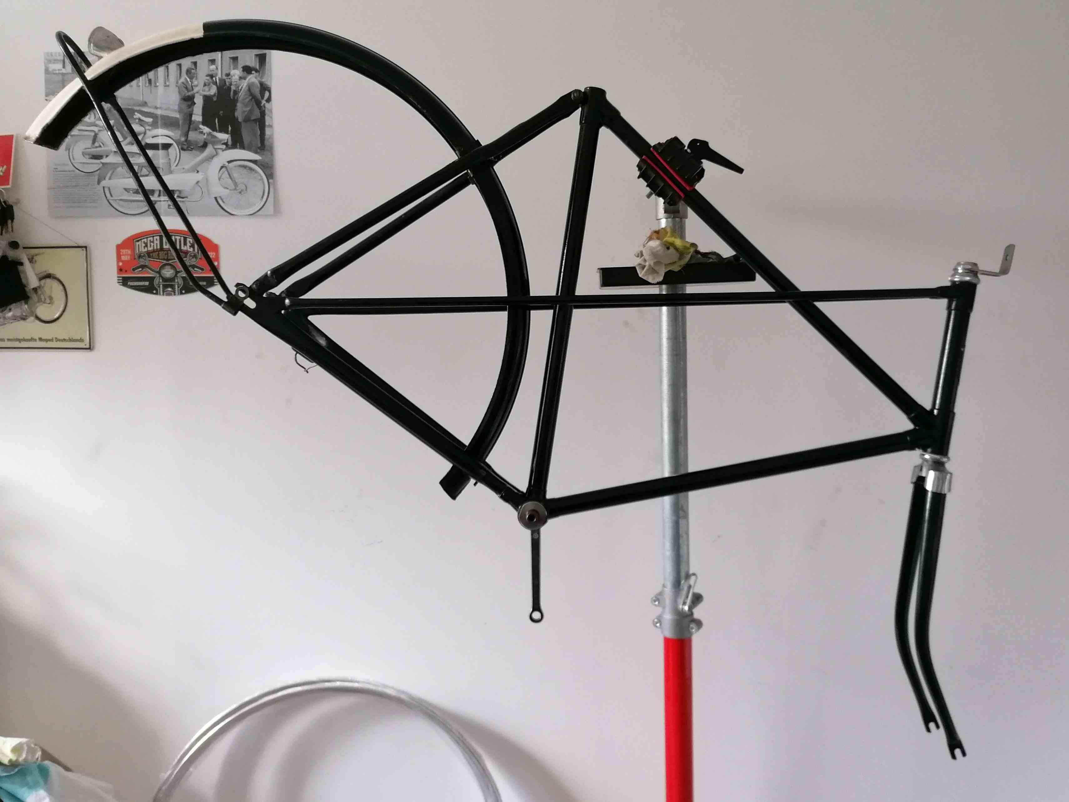

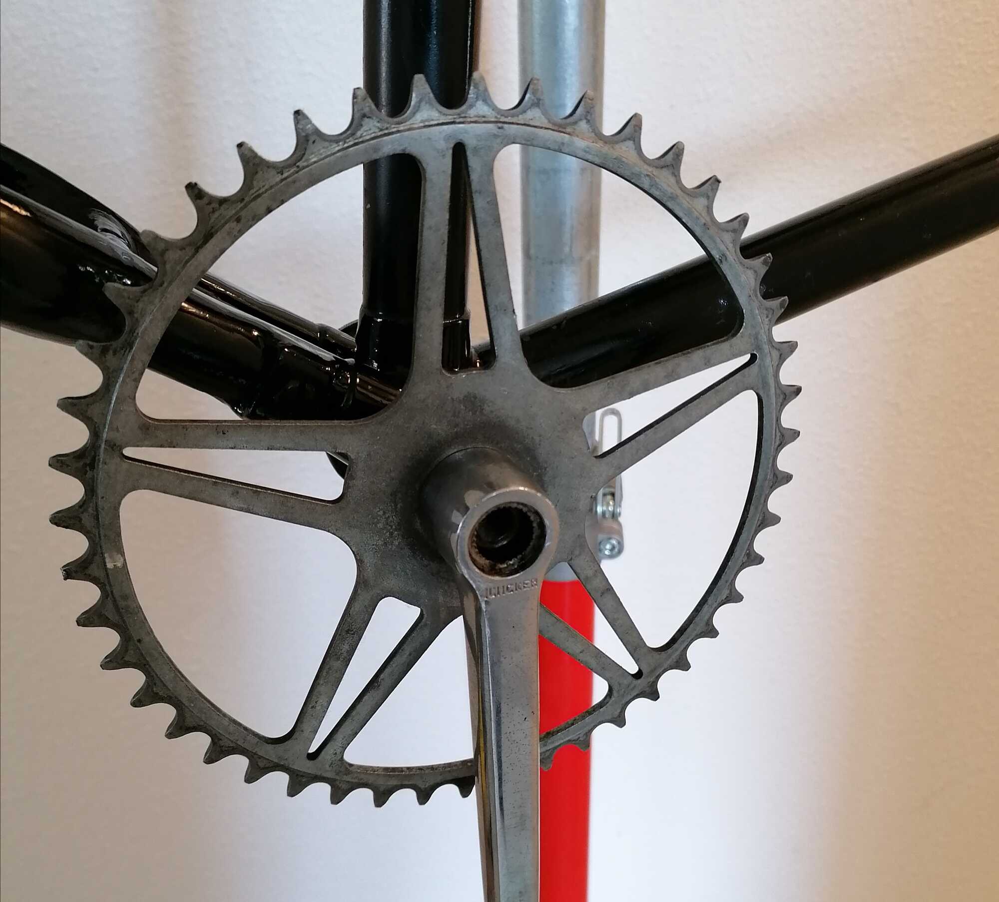

Kleine update. De voorvork zit in elkaar en daarmee begint het langzaamaan weer op een fiets te lijken. Ik had een tijd geleden al een stuur op de kop getikt welke hem goed staat. Enige probleem is dat er weinig ruimte voor een dop 11 is om het stuur vast te maken. Ik heb er daarom een millimeter rondom afgevijld waardoor deze netjes past.
Ik heb geprobeerd het tandwiel te richten en kom nu best dichtbij. Maar ik ben nog niet helemaal tevreden omdat hij toch nog wat afwijkt. Iemand hier nog een tip voor?

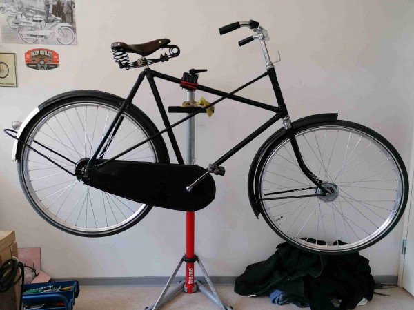

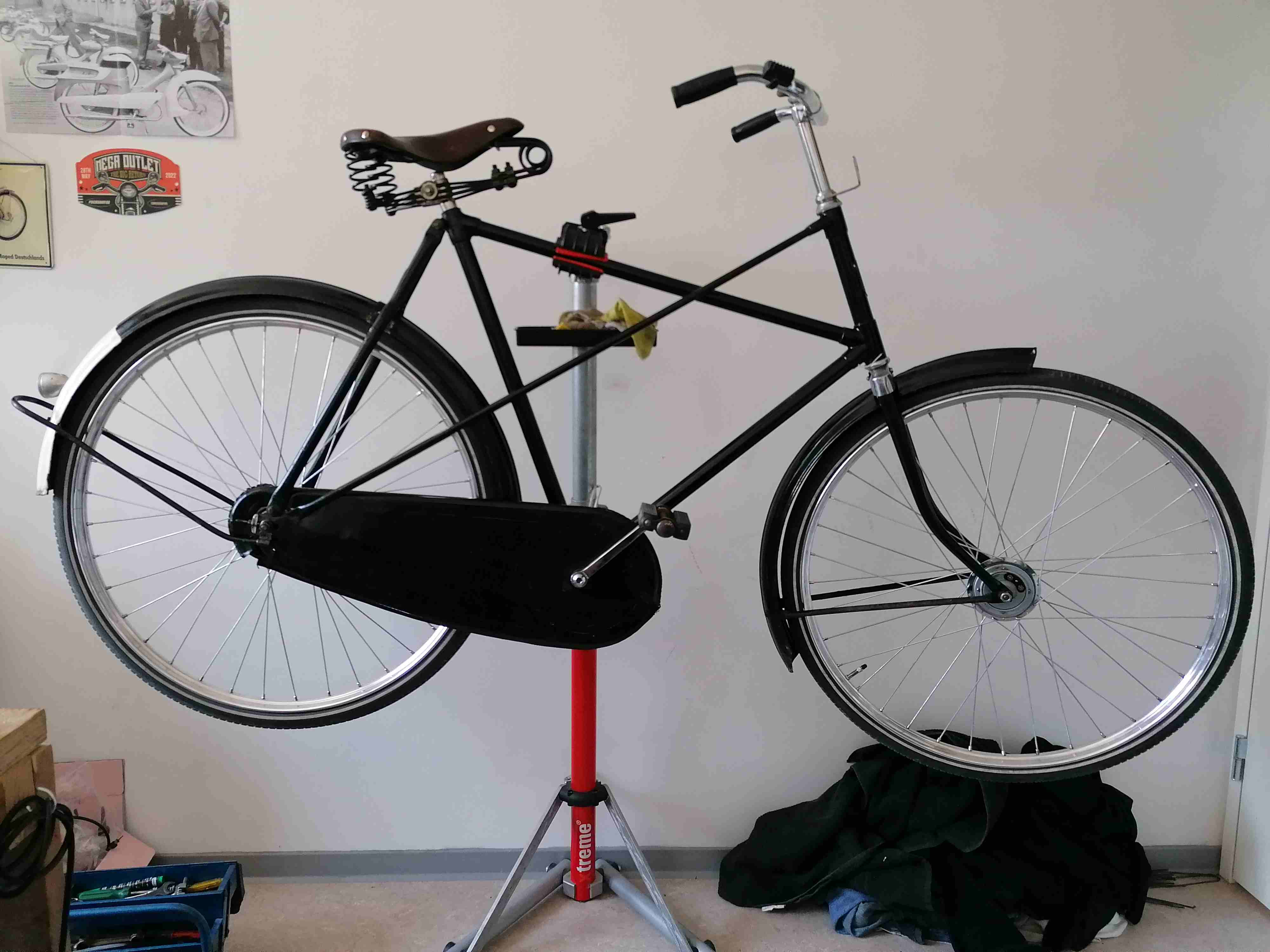

Het komt bijna tot een eind. Afgelopen dagen een aantal keer korte, succesvolle rondjes gereden. De duomatic is even wennen maar werkt perfect. De spatborden zijn niet heel goed meer. Vooral bij punten als het achterlicht en bevestiging voor de stangen waren grote stukken weggerot. Daarom heb ik de binnenkanten behandeld met een roestomvormer om het roesten tegen te gaan en een beschermende laag te bieden. Alleen het aansluiten van de verlichting rest nog.
Ik zoek nog een linker (non-drive side) way-assauto trapper. Ik heb er een, maar er is meer schade dan lagerschaal. Mocht iemand een vervangende as, of vervangende trapper hebben hoor ik het graag.

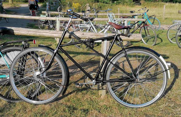

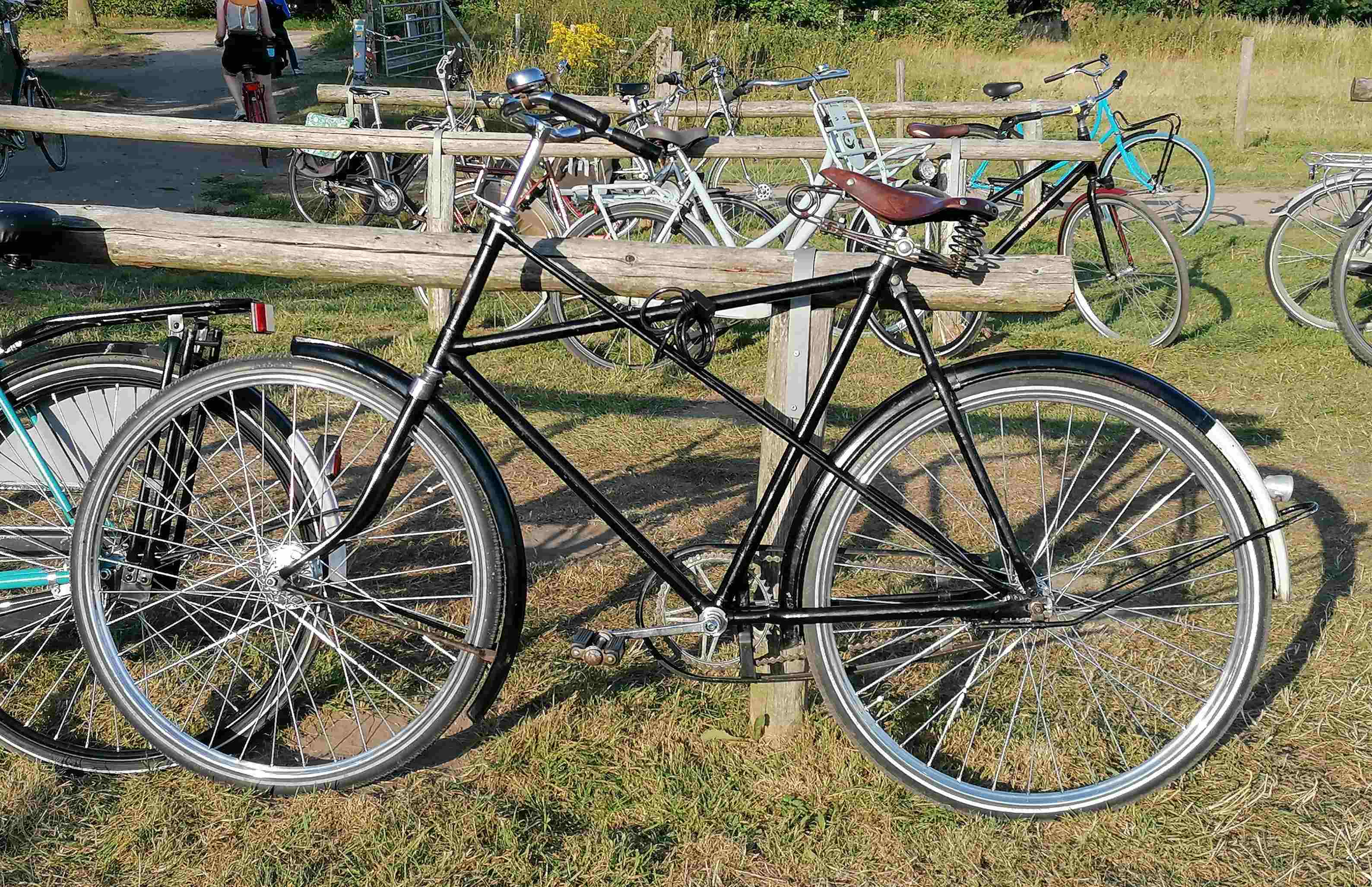

we zijn nu kwartjaar verder en de juncker houdt het goed uit in het dagelijkse verkeer. de duomatic werkt perfect en gaat als een speer in de tweede versnelling. het blijft wel wennen om na het remmen, bij een kruispunt in zn tweede versnelling te staan. ik heb een tijdje geleden een set gum banden gevonden zonder reflectie welke er sinds vandaag op zitten, ik zal morgen in het zonnetje even een foto maken. wat een verschil een setje banden maakt voor het uiterlijk.
is er iemand die met mij mee zou kunnen kijken naar het aansluiten van de verlichting? de standaard SA gh6 verlichting werkt voor zover ik het begrijp met dubbele bedrading naar het achterlicht. echter heeft de juncker maar een enkele draad naar het koest lichtje achter.
