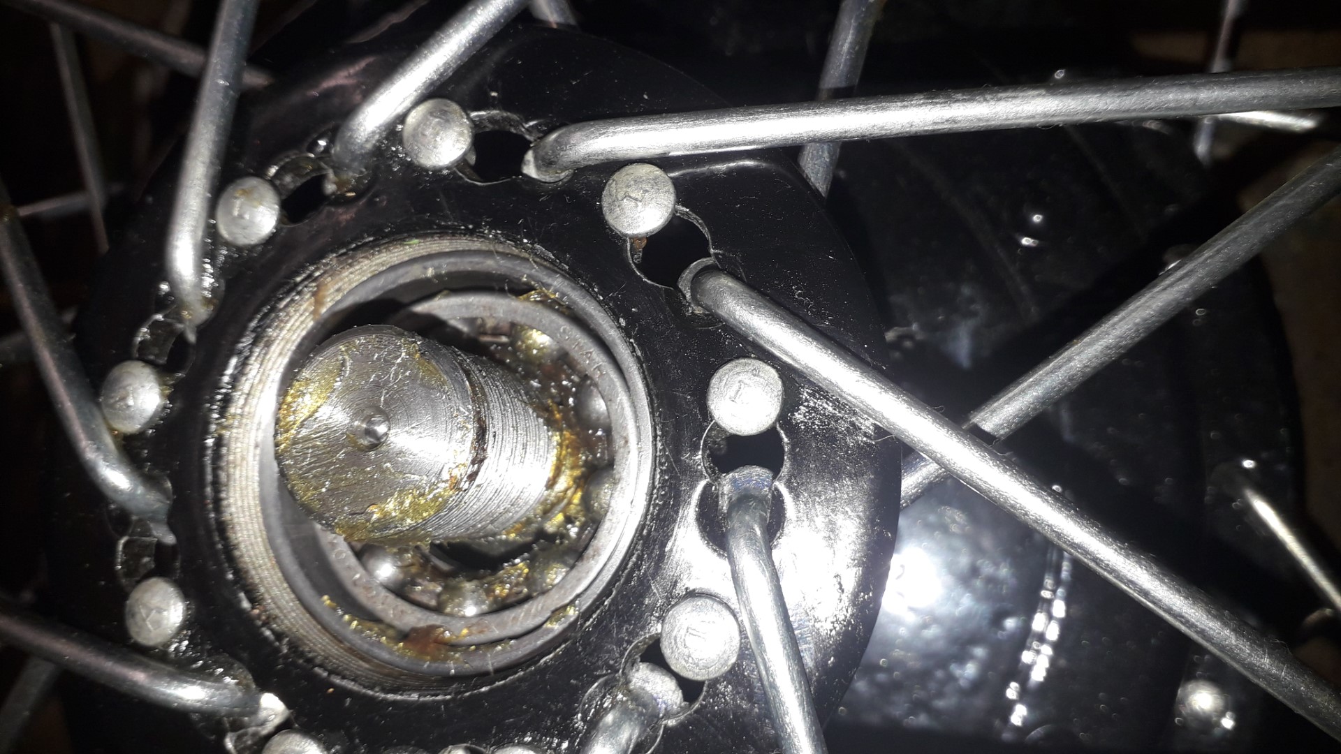

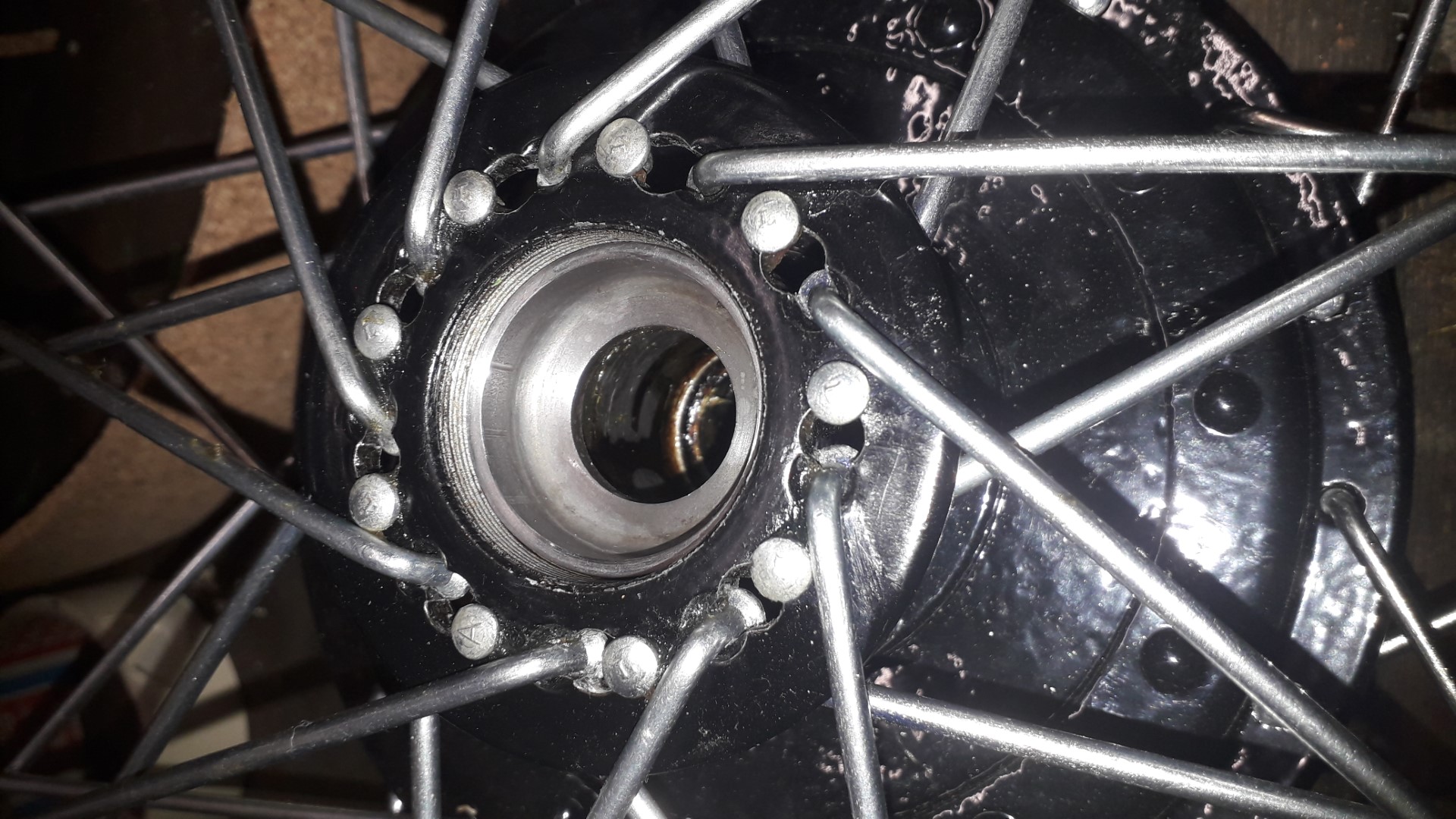

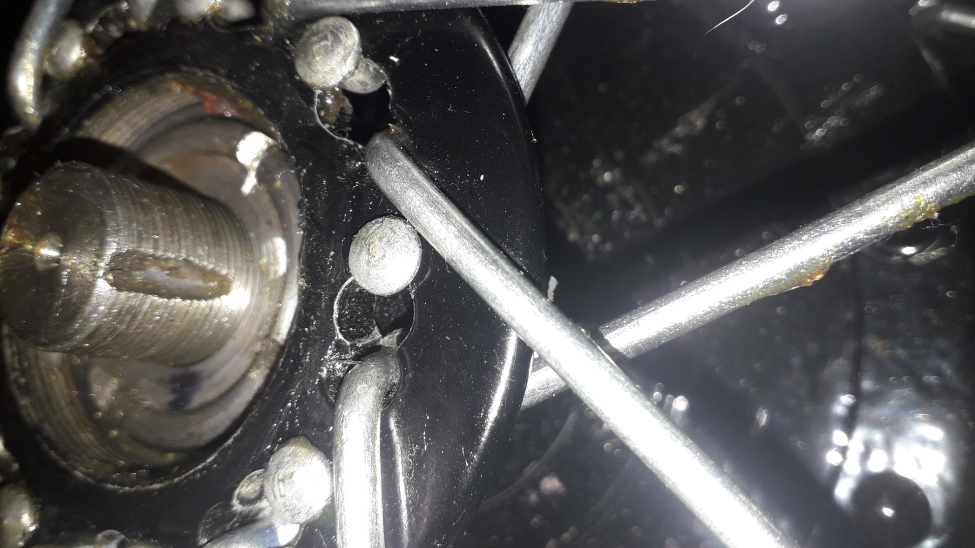

Van 1 wielas heb ik getracht het lager aan de buitenzijde samen te stellen uit 2 verschillende lager delen en daarbij passende kogeltjes te vinden: 3/16 (4.7mm) te groot, 3.96mm te klein en 4,5mm zou kunnen, maar die zijn niet zomaar 1,2 3 te krijgen. Bij Nostalgie Oirschot nog een paar verschillende lagercupjes opgescharreld om daar mee te kunnen stoeien. Ook nog even bij Van Diermen in Lunteren langs geweest. Deze had een lumineus idee. De lagercupjes van een trapas die hij nog had liggen hebben een buitendiameter van 40mm. Er zit echter wel een stootrand aan de buitenomtrek van het cupje, maar die kan ik op de draaibank wel verwijderen. Omdat het een compleet setje is (binnencupje en buitencupje met draad alsmede het bijbehorende lager, hier maar eens mee aan de gang gegaan.
Het enioge wat dan nog moet gebeuren is de linkse draad van de trapas overnemen op mijn wielas. Helaas kan ik zelf geen schroefdraad snijden op mijn draaibank, maar altijd mooi als je een broer hebt die dat wel kan. Rob bedankt!

Na een beetje stoeien en fröbelen kan ik eindelijk mijn andere wiel ook weer opbouwen en gereedmaken voor montage:
Het aangepaste cupje kan in de wielnaaf (een beetje loctite om te voorkomen dat die gaat meedraaien), de ingevette lagerkooi erin en dan de borgring. Helaas gaat het dan fout! De baan waar het nokje van de borgring in moet vallen loopt niet genoeg door.
Een dikke ring doet wonderen. Op de draaibank de binnen- en buitendiameter aanpassen en dan komt de borgring wat hoger te liggen . Probleem opgelost. Nu kan alles worden afgemonteerd en heb ik eindelijk mijn beide zijwielen klaar!
