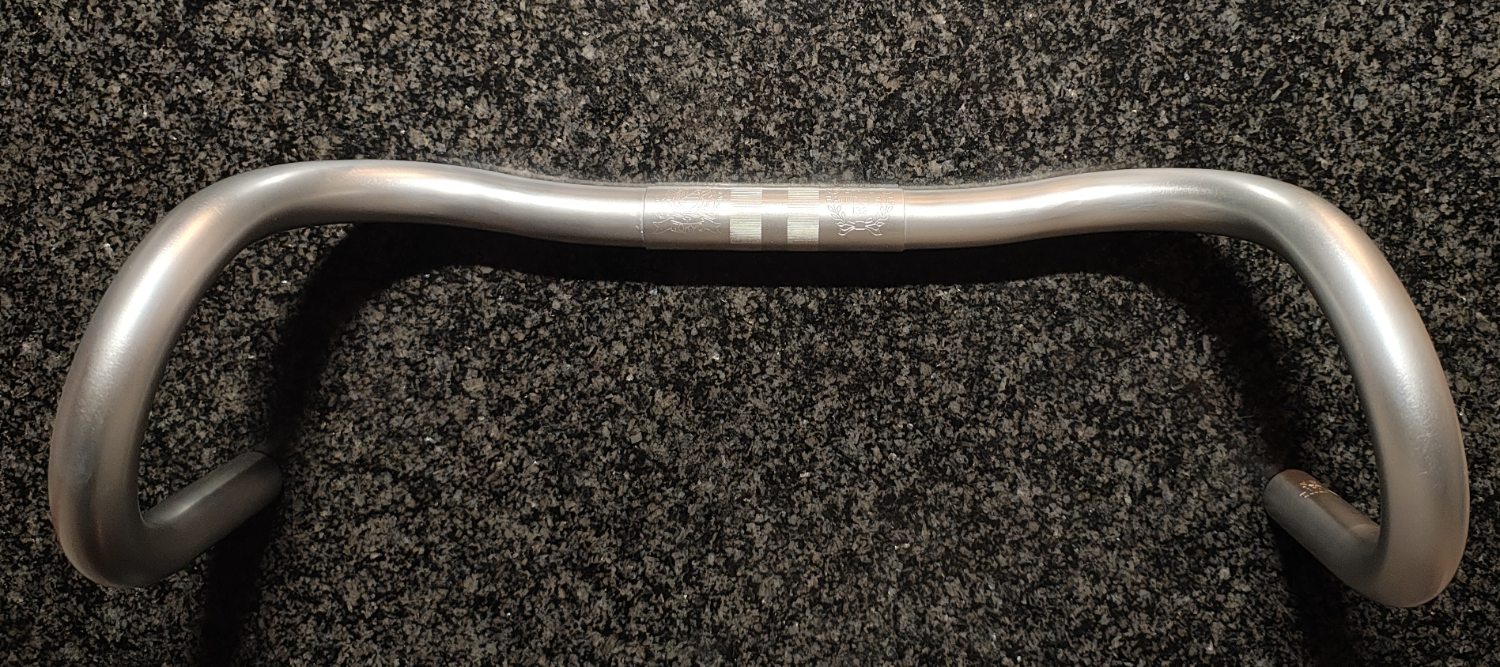

Vandaag het stuurtje ontvangen:
Grand Raundoneur_1.jpg (306.76 KiB) 47075 keer bekeken

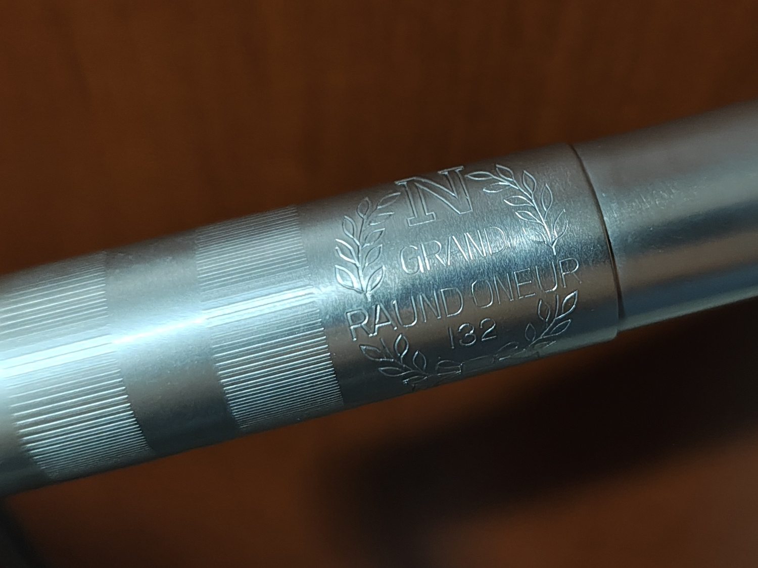

Had ik de naam toch nog verkeerd. Die is met één N:
Grand Raundoneur_2.jpg (160.08 KiB) 47075 keer bekeken
Re: Wat heb jij aan/met/voor je fiets gedaan vandaag?
Geplaatst: 20 nov 2025, 23.57
door marco verbaant
non-fixie schreef: 20 nov 2025, 23.28 Vandaag het stuurtje ontvangen:
Leuk stuurtje. De geschiedenis herhaalt zich lijkt het wel. Gravelfietsen hebben tegenwoordig steeds meer flare. :D

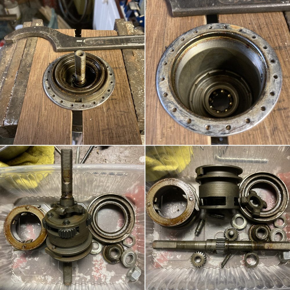

We zijn weeral enkele weken verder blijkbaar, maar vandaag heb ik dan toch eindelijk de Sturmey-achternaaf van de Raleigh-buitenslaper gedemonteerd.
Hoewel ik toch wel wat roest en/of water verwachtte, viel dat allemaal prima mee. De binnenzijde lijkt bijna nieuw - wat ook m'n vermoeden bevestigt dat deze fiets niet echt veel kilometers gereden heeft.

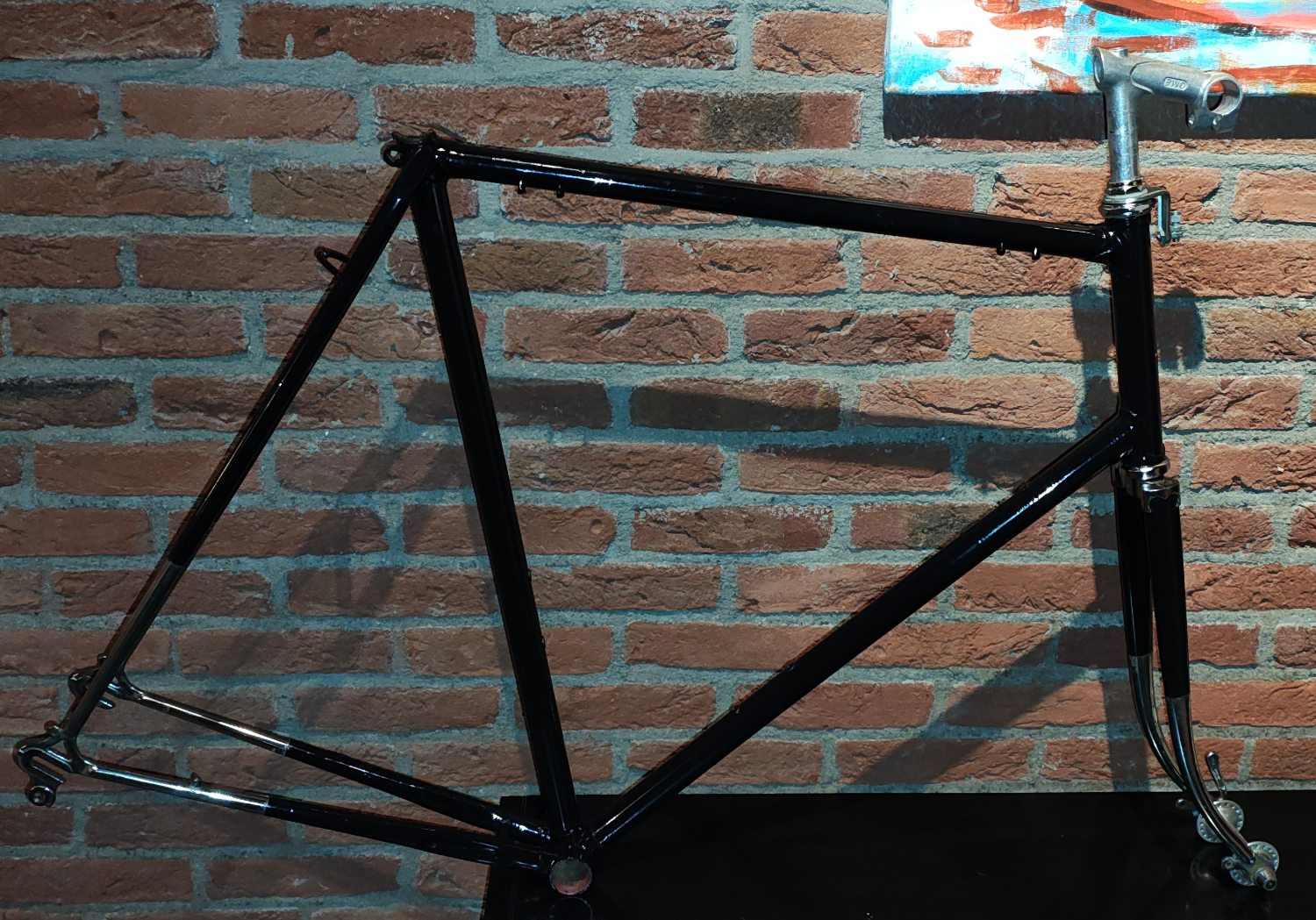

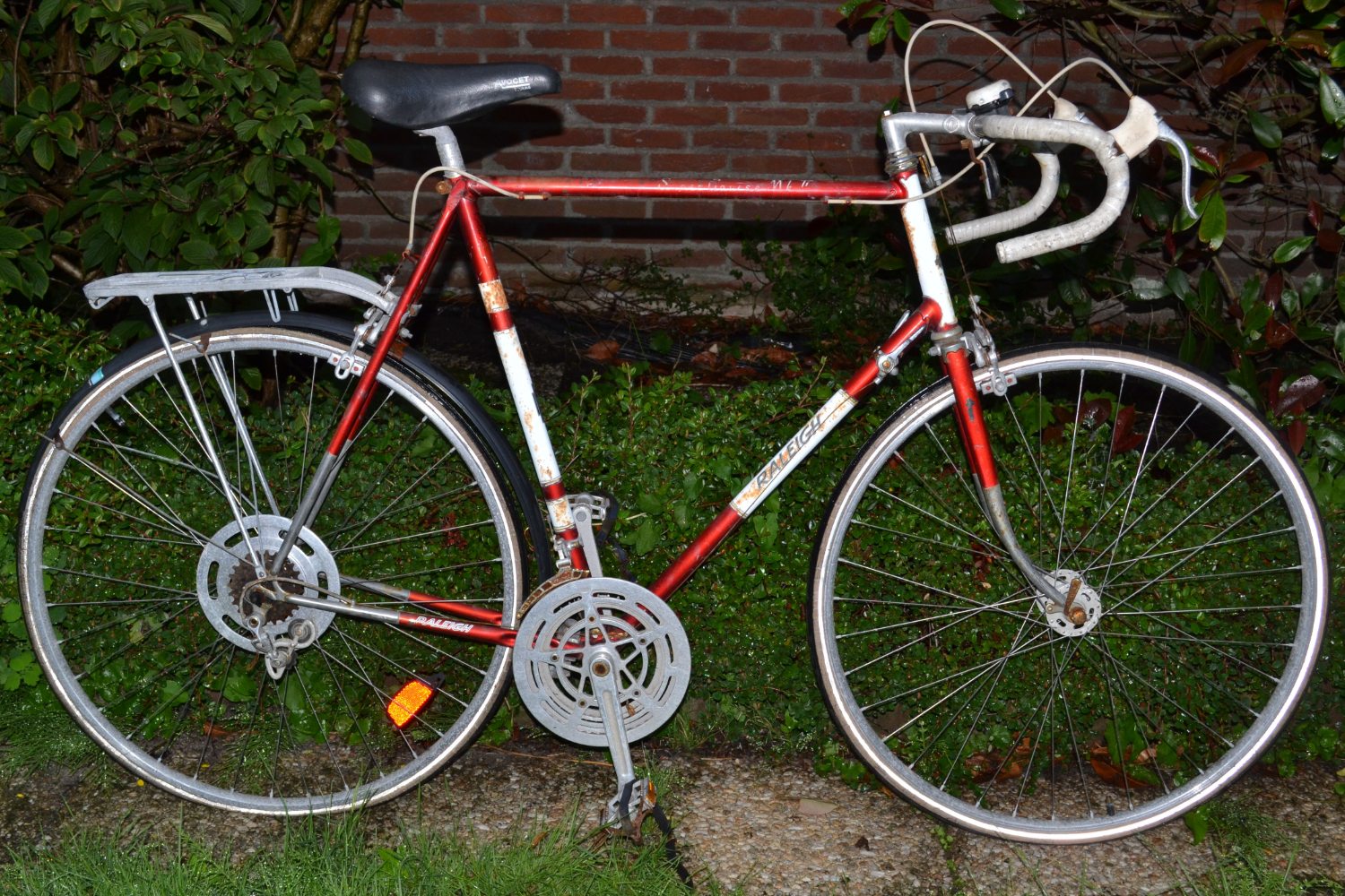

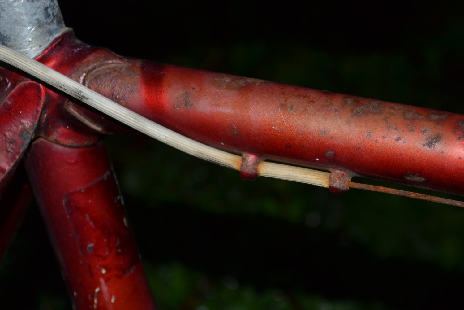

Ik was nog op zoek naar een frame voor mijn vakantiefietsproject, en de topic van @TonTon over zijn Peugeot heeft me daarbij toch weer op een ander spoor gebracht.
Een andere fiets die, ondanks zijn bescheiden afkomst, ook een heel goede naam heeft is de Raleigh Super Course. Een middenklassefiets met drie Reynoldsbuizen en wat ongelukkig schroefdraad (26 TPI) zijn volgens de eigenaren goed voor heel veel fietsplezier.
Ze zijn, voor zover ik weet, nooit in Nederland verkocht, maar toen er tijdens de coronapandemie een roestig importexemplaar uit de V.S. in mijn maat op Marktplaats verscheen heb ik dat toch maar gekocht:
zoals gekocht.JPG (476.34 KiB) 41634 keer bekeken
Vermoedelijk erg lang ergens in een tuin gestaan:
roest ....JPG (175.25 KiB) 41634 keer bekeken
Ik had het frame een tijdje terug al eens met veel moeite van zadelpen, stuurpen en roest ontdaan, en deze week maar eens opgezocht en van een lik verf voorzien:
Hmmmm .... zwart.jpg (366.39 KiB) 41634 keer bekeken
Er is nog wel wat werk aan de winkel om hier wat aardigs van te maken ...

non-fixie schreef: 10 dec 2025, 21.48 Ik was nog op zoek naar een frame voor mijn vakantiefietsproject, en de topic van @TonTon over zijn Peugeot heeft me daarbij toch weer op een ander spoor gebracht.
Misschien is het gezichtsbedrog vanwege de hoogte maar het lijkt een erg kort frame?
Is het zwart wat er nu op zit? En gespoten of met een kwastje gedaan? Mooi crankstel. Ben benieuwd naar het eindresultaat.

door Durabo88
Beste PeterL,
Leuke houten bankschroefklem voor de naafhuls. Ik heb zelf een speciaal voor de vrijloopnaaf gemaakte stalen klem om de flens te klemmen. Dat gereedschap kwam uit de kelder van CITO destijds op de Ferdinand Bolstraat in Amsterdam. Behalve dat ik hem heb, ben ik het nooit ergens tegen gekomen. Misschien heb ik nog ergens een foto, als je dat leuk vind.
