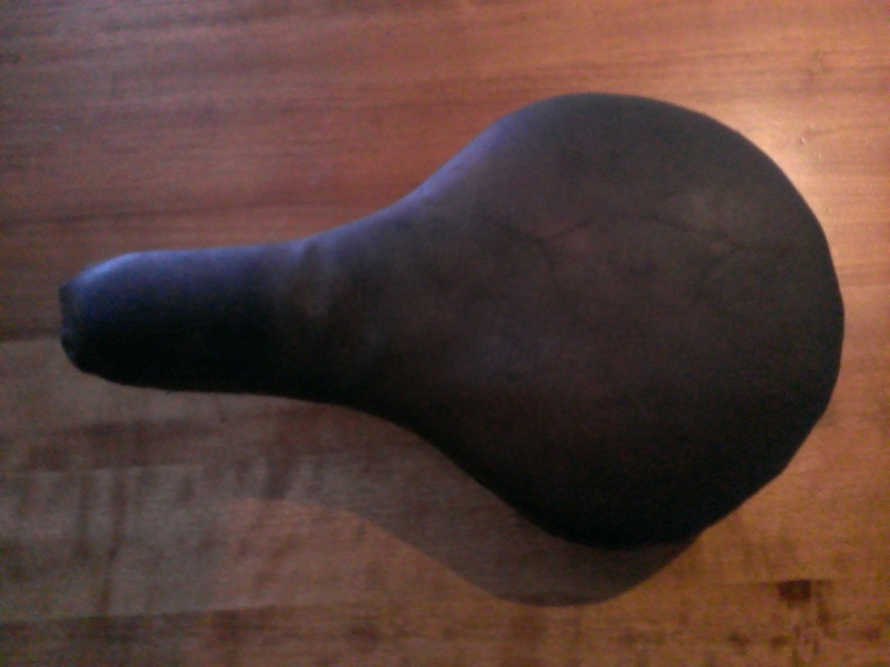

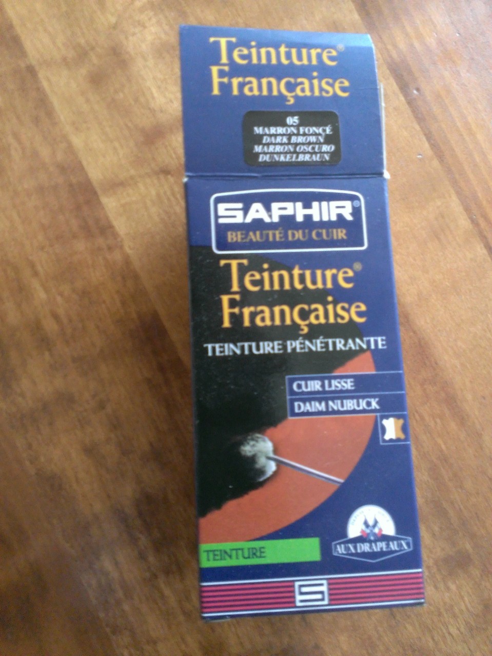

Maarten,
Ben voor een zadel naar een lederhandel gegaan en gezet dat het leer er oud uit moest zien. na enig overleg kwam dit eruit kleur 05 Dark Browwn van de firma Saphir
Hans van de Stouwe

Dat ziet er toch prima uit Hans... Een Amerikaans zadel? Dacht ik te herkennen...
