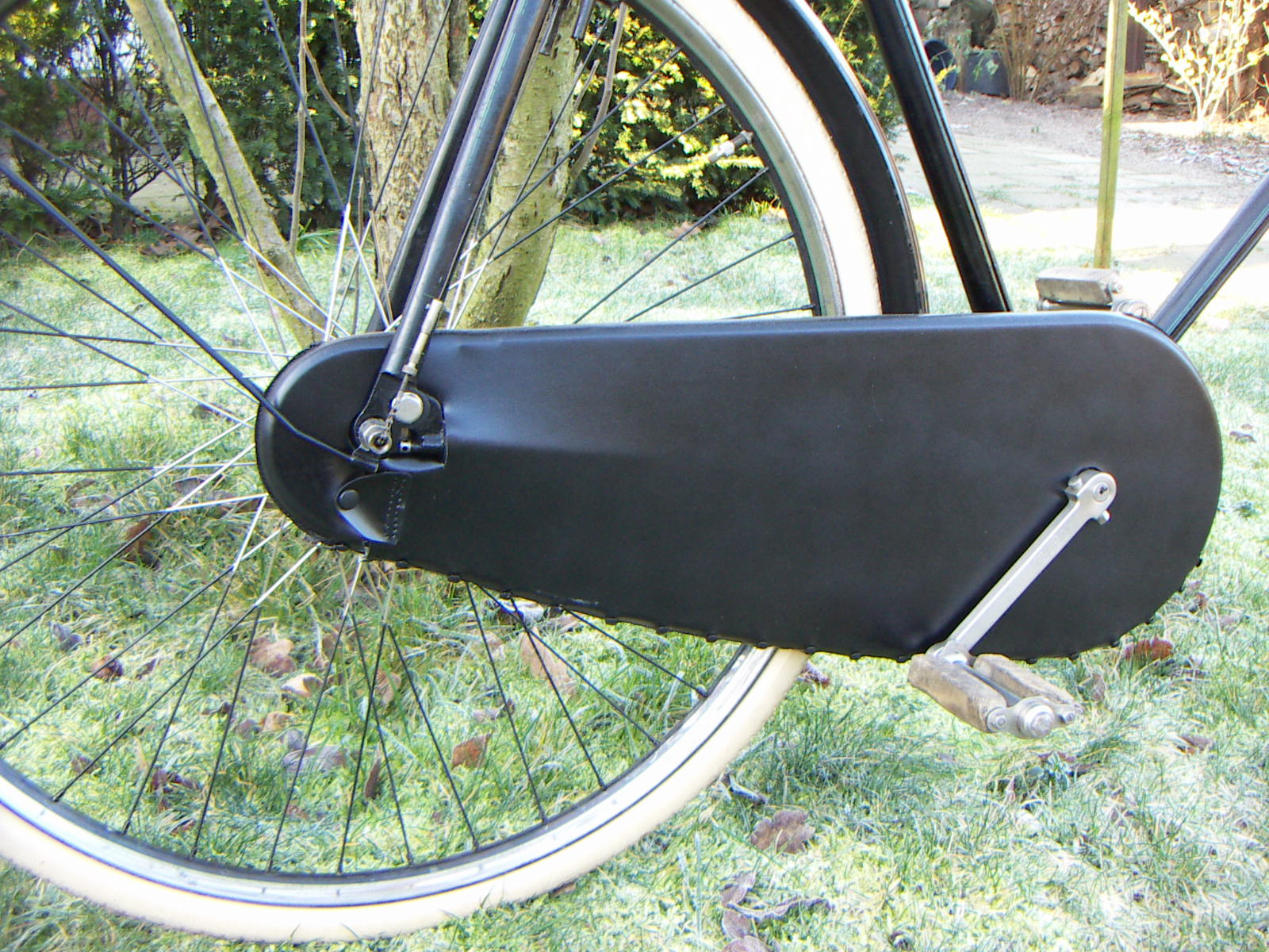

Als aanvulling op het Fongers kettingkasten verhaal en om mijn restauratieverslag af te ronden nog een keer de Fongers BB van 1925 belicht.
De Fongers BB in een bevroren tuin
Kijk eens hoe fraai die hollandse sturen gebogen zijn.
Als we de nederlandse fiets nog eens willen definieren dan hoort naast kogellagers en thomson type trapassen toch ook het hoog opgebogen stuur erbij. Daar waren we meesters in.
Ik heb nog een foto dichter bij de kettingkast gemaakt voor het idee.
Je ziet de achterste steunbrug niet zitten. Bij een normale kettingkast zit deze beugel aan de buitenkant en zie je in veel gevallen de ''knoebel'' van de strip die om de achtervork sluit.
Bij Fongers duurdere modellen zit deze strip aan de binnenkant en vast geschroefd op een blokje wat aan de achtervork zit gesoldeerd. Daar zie je niets meer van en de kast zit ook wat onwrikbaarder.
Kettingkast van kunstleder
De kast is in dit geval gemaakt van kunstleer. Dit omdat dat bij deze fiets vanuit de fabriek zo gemonteerd was. Het staat in de garantieboeken aangevinkt.Echt leer was fraaier en sterker maar in dit geval laat ik de historie voor gaan.
