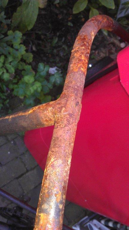

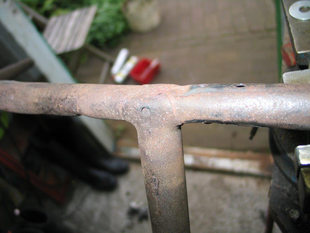

Vanaf nu weer ON-TOPIC?
Ik heb overal de ergste roest weggehaald (maar het staal zeker niet blank gemaakt) de ketting schakel voor schakel losgewrikt met een tangetje en soms de gasbrander. Daarna weken in benzine, nog een keer controle op gangbaarheid en koken in kettingvet, dat heb ik ooit gekocht bij de motorfietsenwinkel.
De lagers zijn allemaal losgeweest, enkele cones opgezuiverd op de draaibank, alles voorzien van nieuw vet en nieuwe kogels. In de achteras zitten dezelfde kogels als de trapas, bijna 8 mm! en het loopt schitterend!
Het stuur was echt een klus. Vol deuken en geknikt.

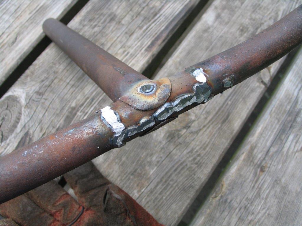

Dus eerst roodgloeiend gestookt en het zo gebogen dat de vorm weer symmetrisch is. Daarna begonnen met de deukjes eruit te tikken volgens de methode van Maarten Waarle: gaatje aan de andere kant boren en met een boortje als drijver de deuk er zoveel mogelijk uittikken.

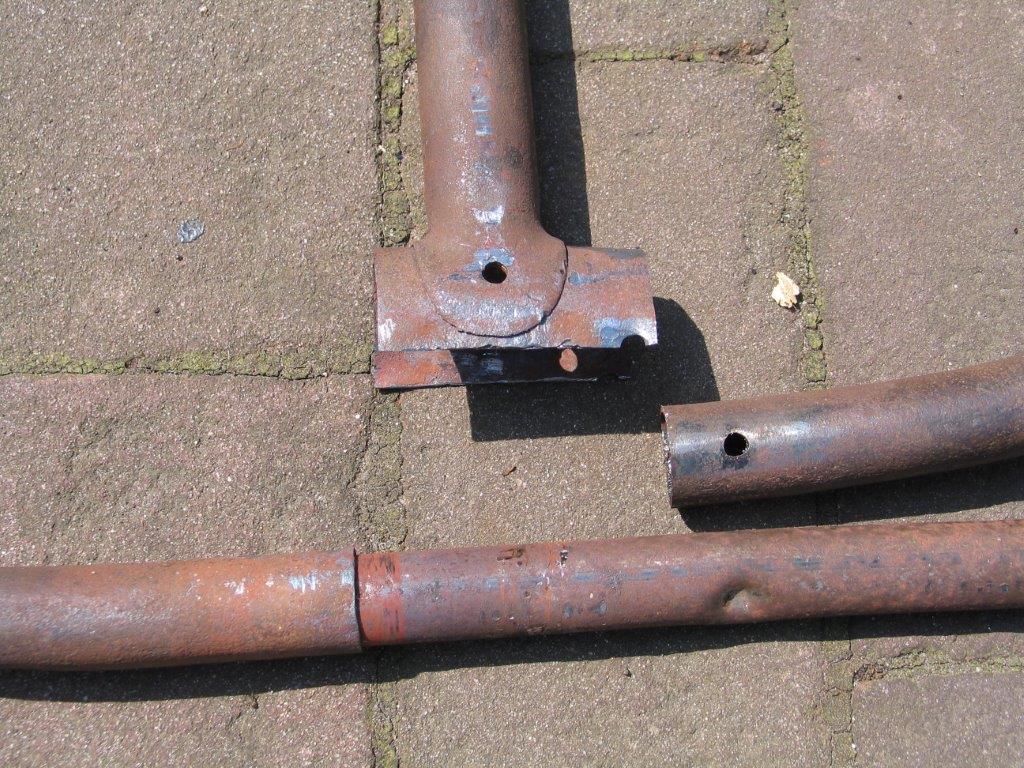

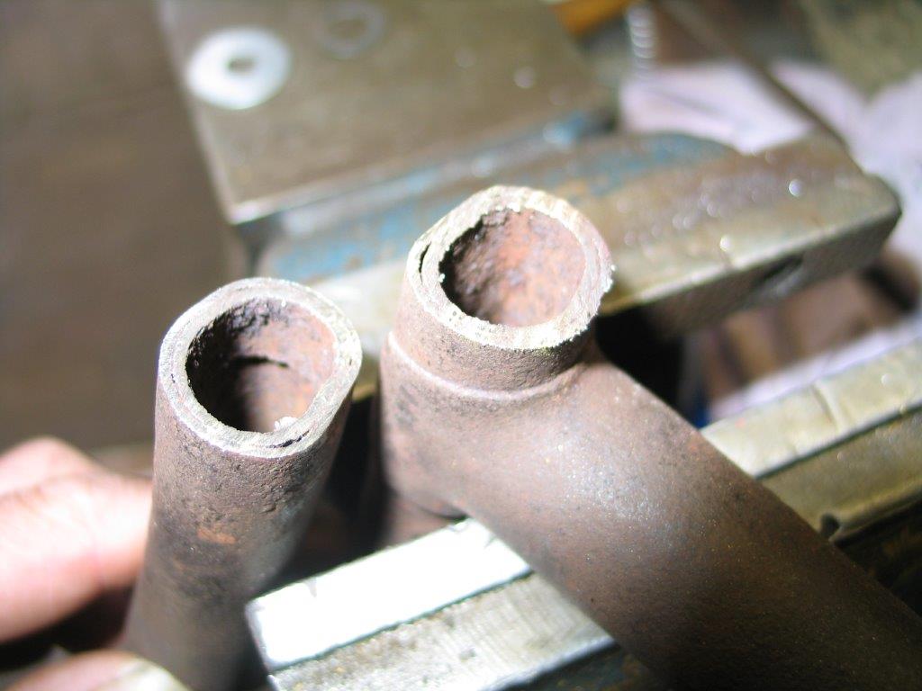

Maar in het midden lukte me dat helemaal niet. uiteindelijk beide stuurhelften er met een ijzerzaag (dunste snede) afgezaagd.
Toen bleek dat in het midden een extra binnenbuis in het stuur zit. Tsja, dan werkt de truc met het boortje niet meer. Die buis eruit gepeuterd en het ingedeukte stuurmidden ook van boven opengezaagd. Alles zoveel mogelijk uitgedeukt nu ik er goed bij kon, daarna alles met een nieuwe stuurbinnenbuis weer dichtgelast, gladgevijld en geslepen.
Veel werk, maar ik denk dat als het straks weer netjes is bij-geroest, het weer een keurig stuur is, in elk geval recht, met een enkele onregelmatigheid.

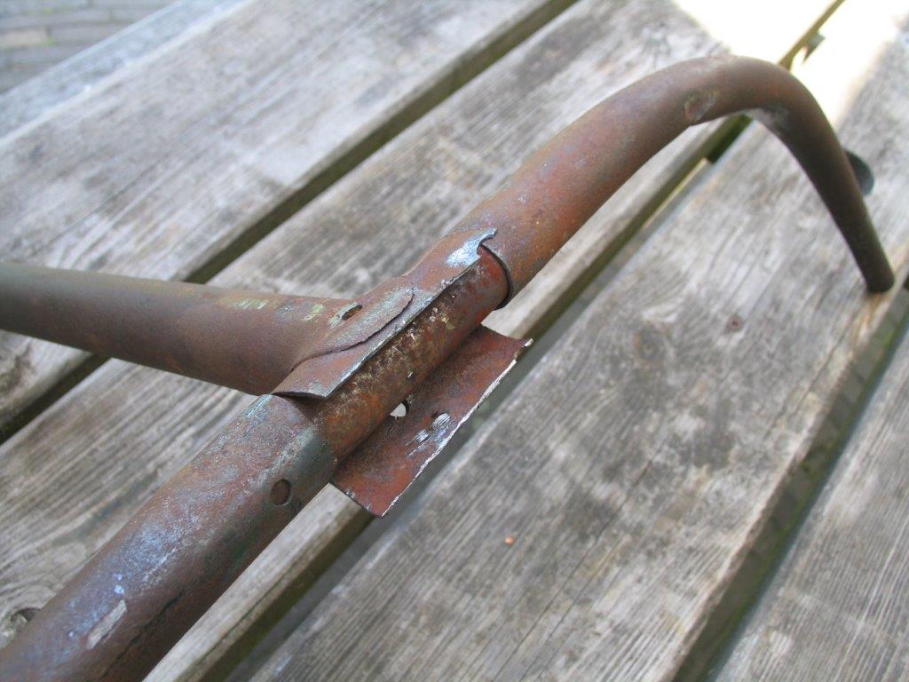

Hallo, Maarten ziet er goed uit, begint helemaal op smaak te komen,
Begin me af te vragen hoe die mannen dat vroeger maakten
taps toelopend naar beide zijden, en ook nog symmetrisch enig idee ?
En hoe dik is het materiaal eigenlijk .
groet Jan
Berichten: 4206
Re: Dames safety van rond 1893- met vragen
Ik denk rood heet en dan walsen, of een vorm van trekken? Maarten W. of Hans: weten jullie dat? Hoge bi backbones, de zadelbuis van deze Crescent: het waren allemaal tapse buizen zonder naad.
De buis is opvallend dunwandig, zeker niet meer dan 1,5 mm.

Volgens mij werd dat heet gestookt en uitgesmeed en daarna met acityleen/koper aan elkaar gelast. Tennminste zou zou het kunnen gaan. Ik weet het niet precies. Mijn hoge bi vond ik die sporen en op de racer. Maar of het origineel is? Het lijkt er wel op. Het kan zijn dat bij sturen een mal gebruikt werd? Ziet er in ieder geval prima uit zo Maarten. Nog een beetje slijtage in polijsten en dan zie je er niks meer van.
