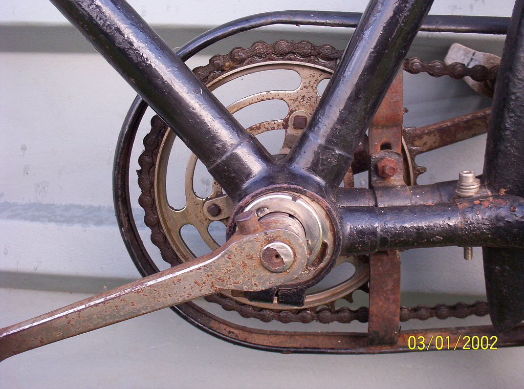

De trapas is van het latere type exentrisch met klembouten aan de onderkant waar mijn fiets en de groene herenfiets uit 1905 (eigenaar voor mij onbekend) nog de verticale lange spieen heeft.
trapas  BB 1908
trapas BB 1908
Ik heb het vermoeden dat de verandering een verbetering ten aanzien van de afstelbaarheid moest bewerkstelligen.
Zo te zien aan de zeer lang uitgeslagen gaten aan de achterkant van deze trapas in dit geval niet helemaal gelukt.

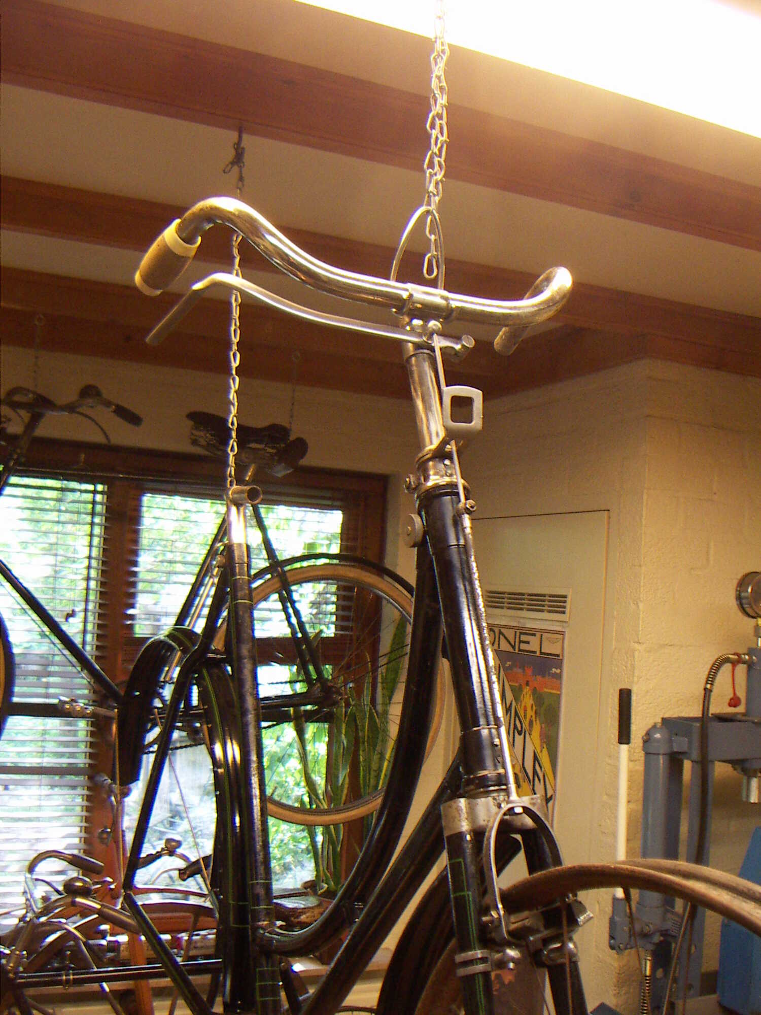

Bij deze een foto van de Fongers velgoptrekrem.
Althans een copie gemaakt van afbeeldingen.
Best lastig om in een keer goed te doen. Nagenoeg alle onderdelen zijn dan ook twee maal gemaakt.
Eerst te klein of te groot ,te lang of te kort.
Nu is het vrij goed kloppend met de gedetailleerde afbeeldingen van de Beeldbank.

ziet er super mooi uit ;echt ambachtelijk werk !
