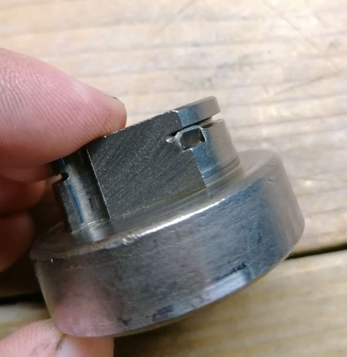

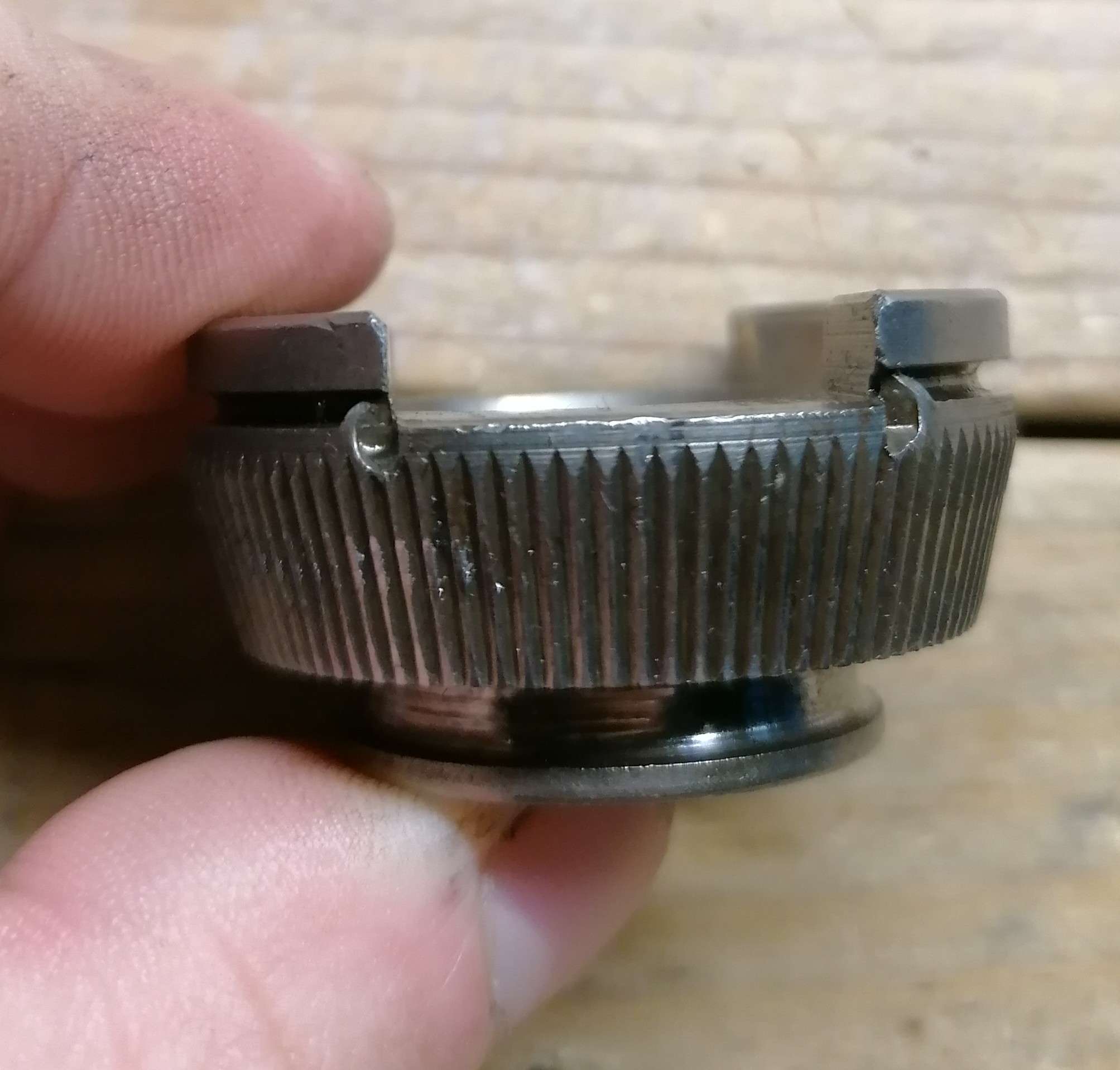

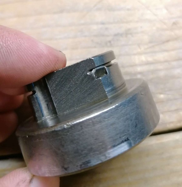

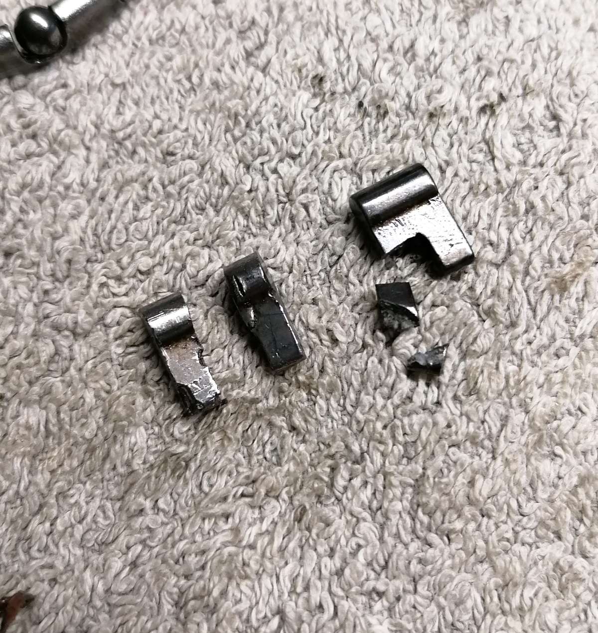

Afgelopen week kreeg de duomatic flinke kuren. Deed moeilijk met versnellingen en klapte opeens vol in de rem. Dat gebeurde drie keer, toen was het klaar. Iets over een ezel en een steen? Vandaag de naaf uit elkaar gehaald en de schade bekeken. De palletjes zijn in stukken gespleten en hebben zich in het mechanisme gedrukt. Maar iemand een idee wat het probleem zou kunnen zijn geweest?
