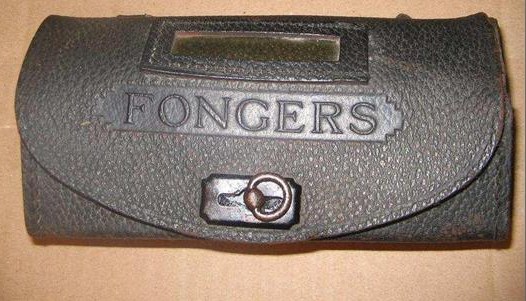

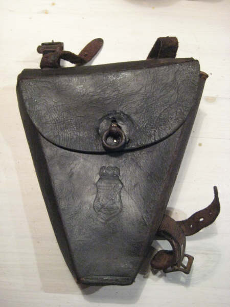

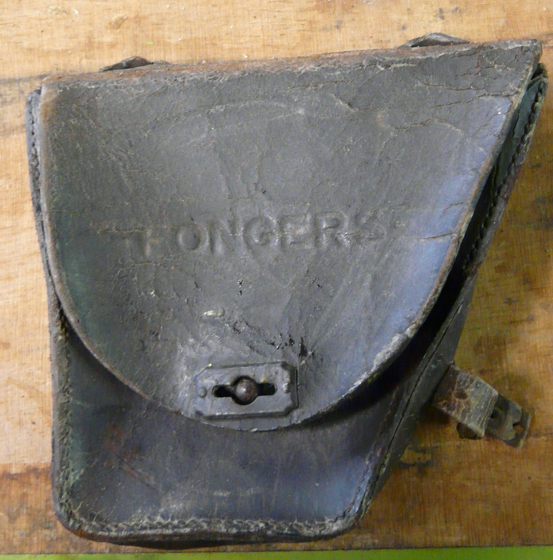

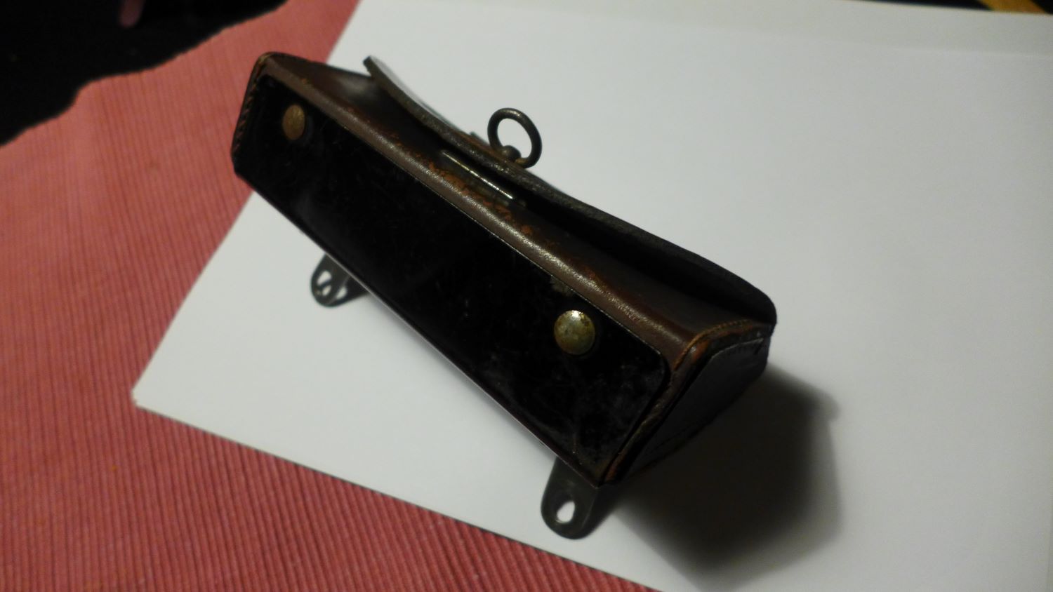

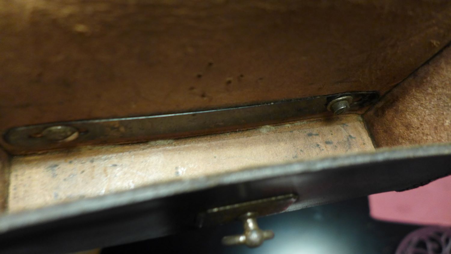

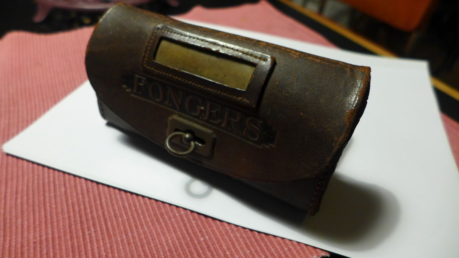

Hier nog een paar andere zadel- en frametasjes van Fongers.
tasje heren.jpg (66.32 KiB) 4838 keer bekeken
tasje frame.JPG (28.24 KiB) 4838 keer bekeken
JasperA
Berichten: 1080
Re: Fongers CCG 65 met een geschiedenis en een toekomst
Bericht door JasperA »

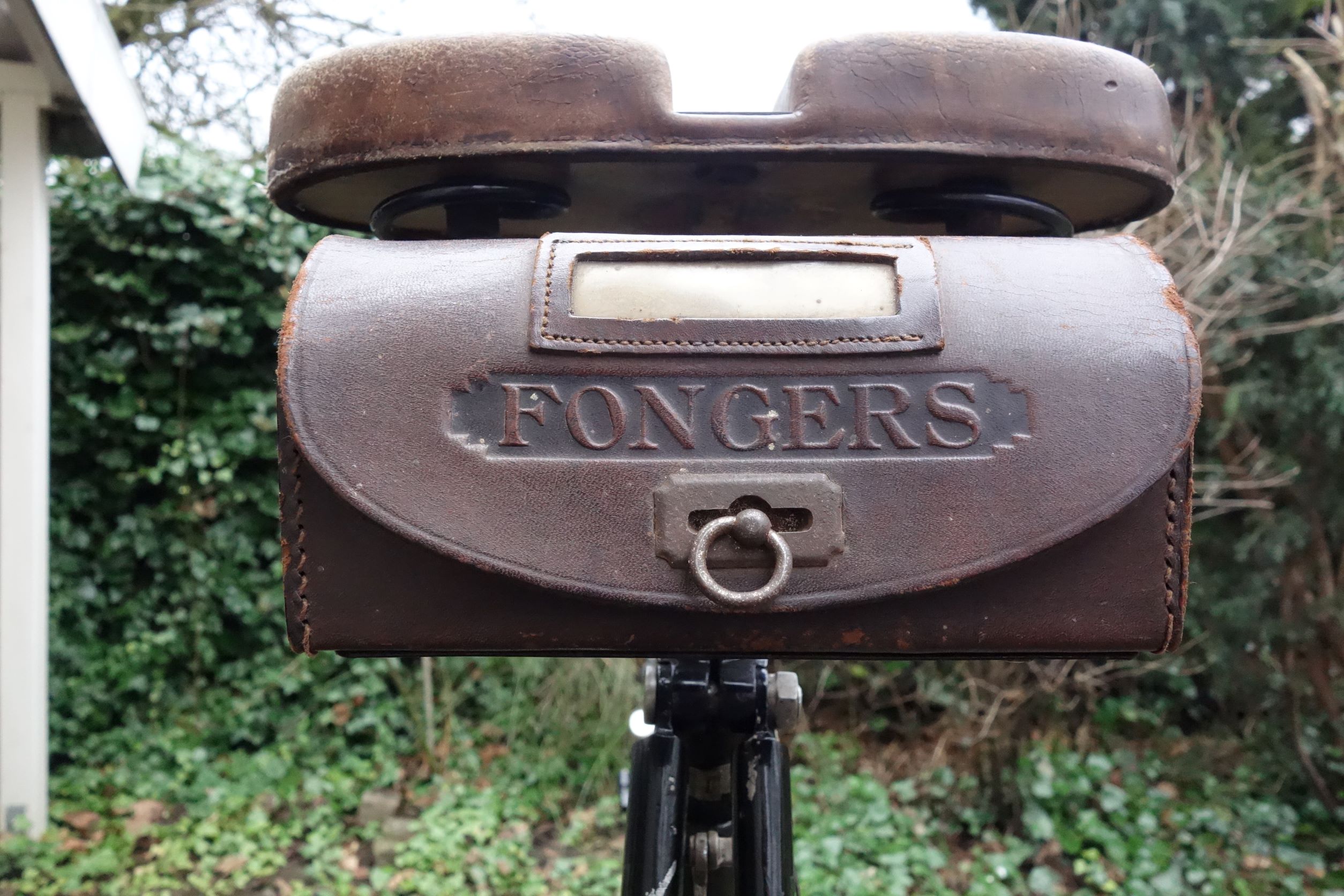

En ook goed om even te checken is of de ‘O’ van Fongers schuin staat of niet. Wel schuin zou jaren ‘20 zijn en niet schuin van een latere datum.
Ik zal dat zelf ook nog even verifiëren overigens.
Berichten: 2761

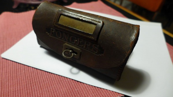

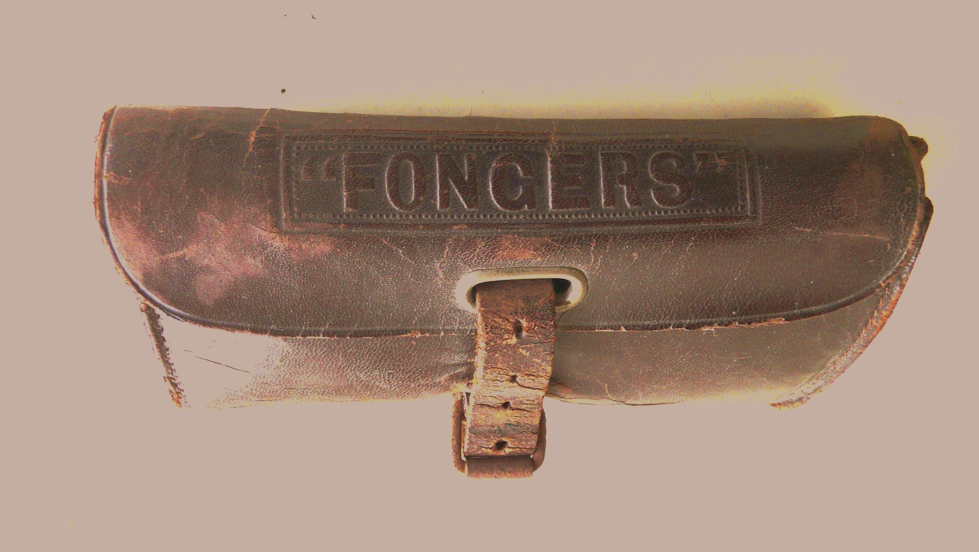

Interessant om de tasjes bij elkaar te zien.
Die met de puntjes rondom en aanhalingstekens voor en achter de naam komt blijkbaar ook regelmatig voor.
Op de beeldbankfotos lijken alleen de latere (eind jaren 20) damesfietsen de tas-beugels te hebben. De vroegere zijn met riempjes vastgezet.
Ik heb geen idee welke nu voege en welke laat is. Opvallend vind ik dat het eerste frametasje van Jos ingedrukte letters heeft in plaats van dat ze op liggen.
Voor George heb ik eens een vierkanter (of dieper) model met verende scharnier opgeknapt. Nu ben ik vergeten hoe daar de letters gedrukt waren.
Welk type het was. Ik moet er nog eens achterheen voor een foto.
Deze zit op mijn CCG uit 29 (niet origineel zo aangetroffen)

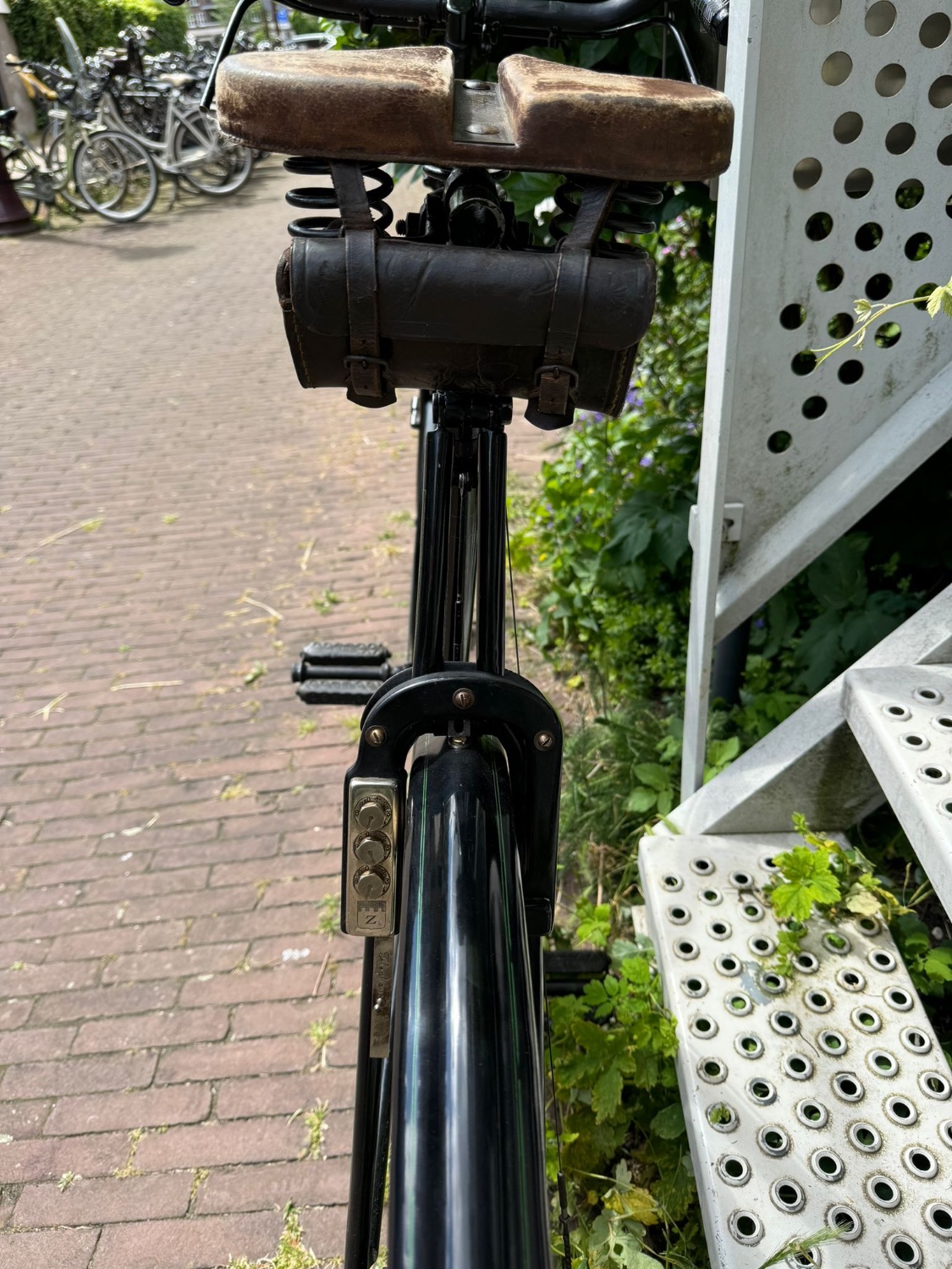

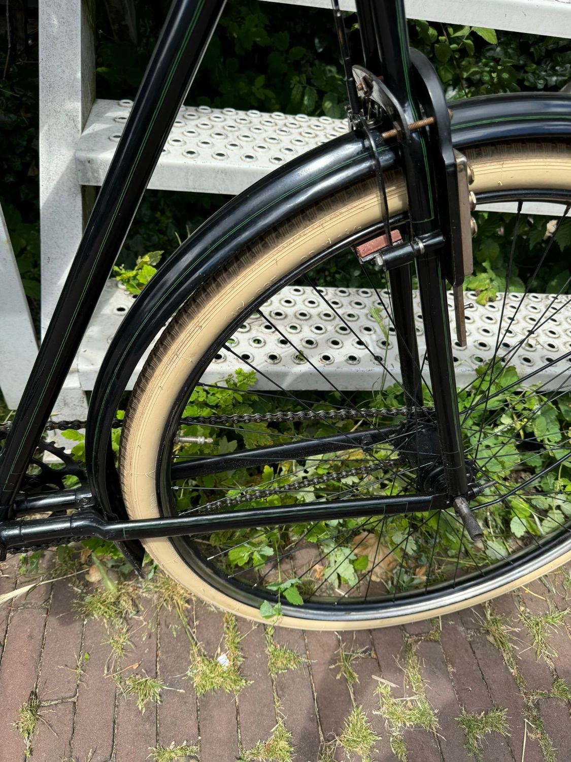

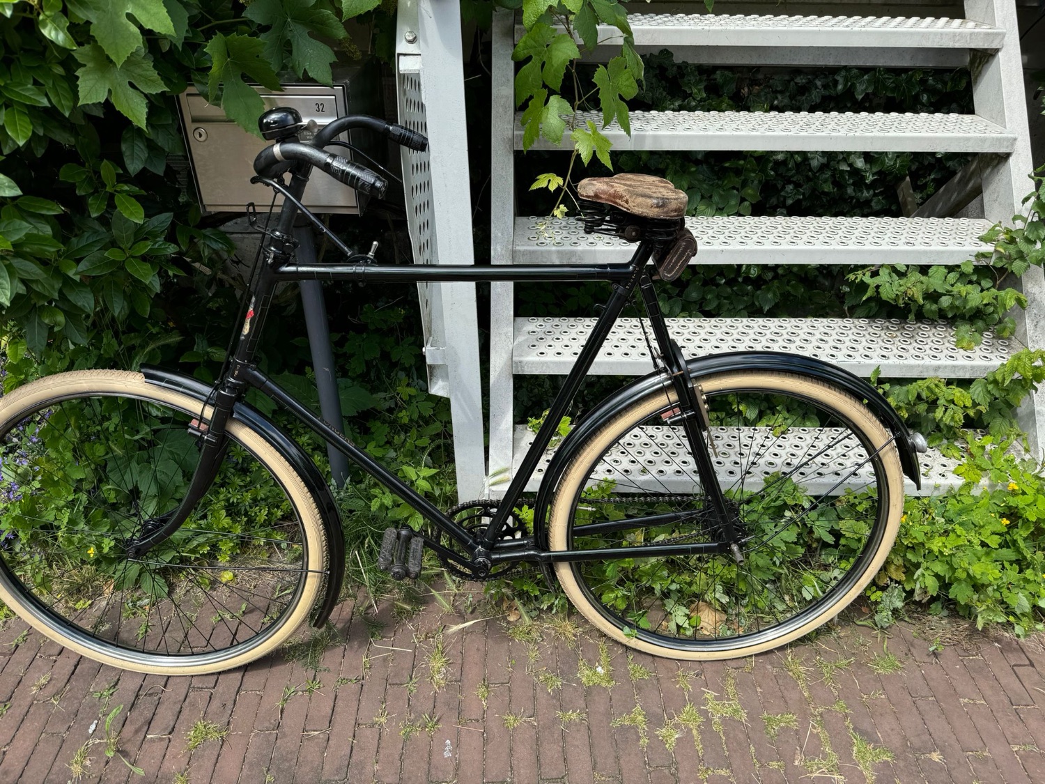

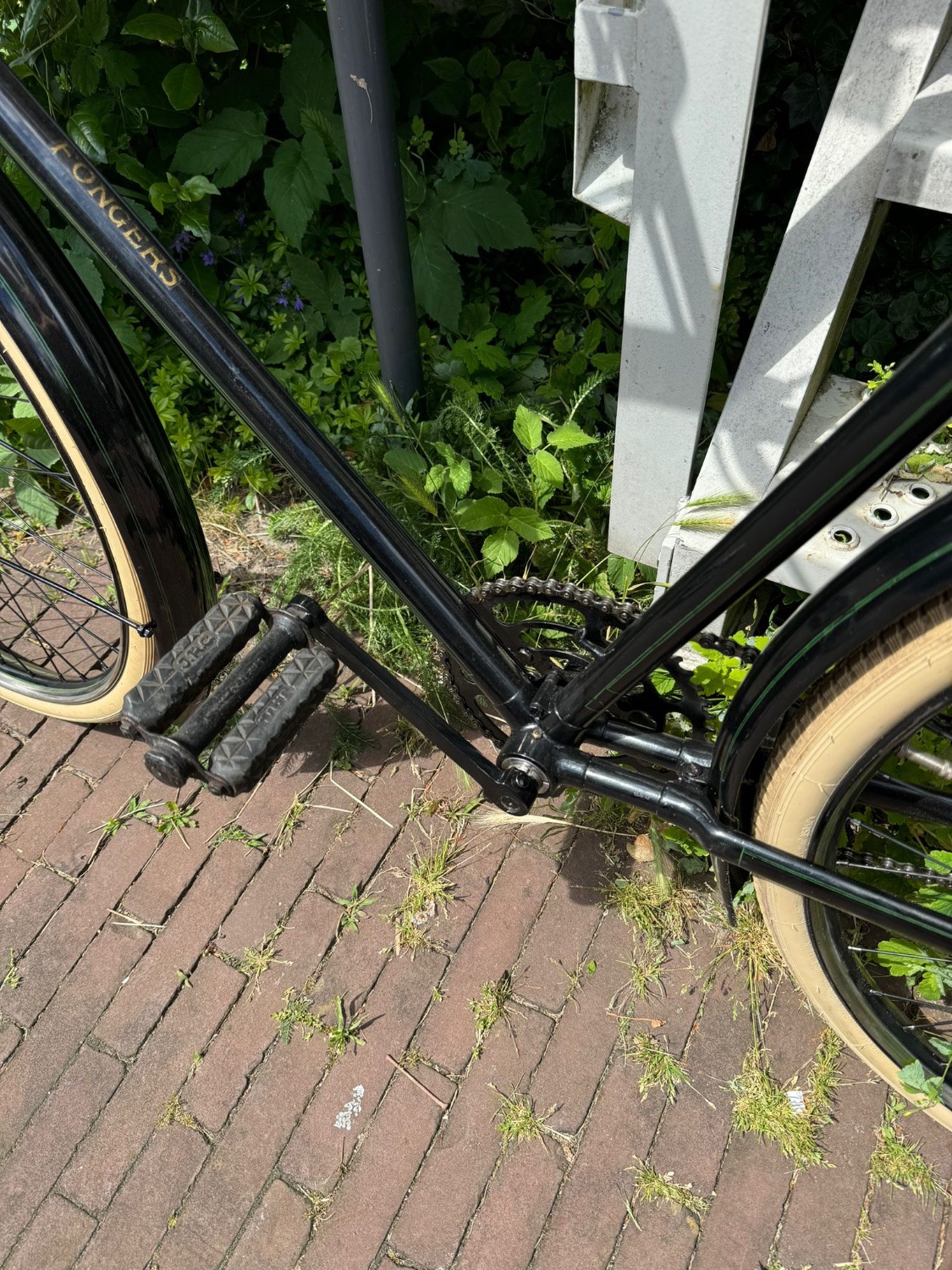

We komen weer even terug op de fiets waar het
In beginsel in deze post om ging: de CCG-65 uit 1929 van Beintema. Zie hierbij een paar recente foto’s
Een tijdje terug heb ik deze van Maarten over mogen nemen. Heel blij mee want t is een prachtfiets. Ik zal er tzt nog een andere set pedalen op zetten alsmede een kettingkast wanneer ik de juiste heb gevonden, maar verder vind ik m perfect zoals ie is en laat ik m ook zo.
Het enige wat ik heb toegevoegd zijn het slot en een period-correct zadeltasje.
