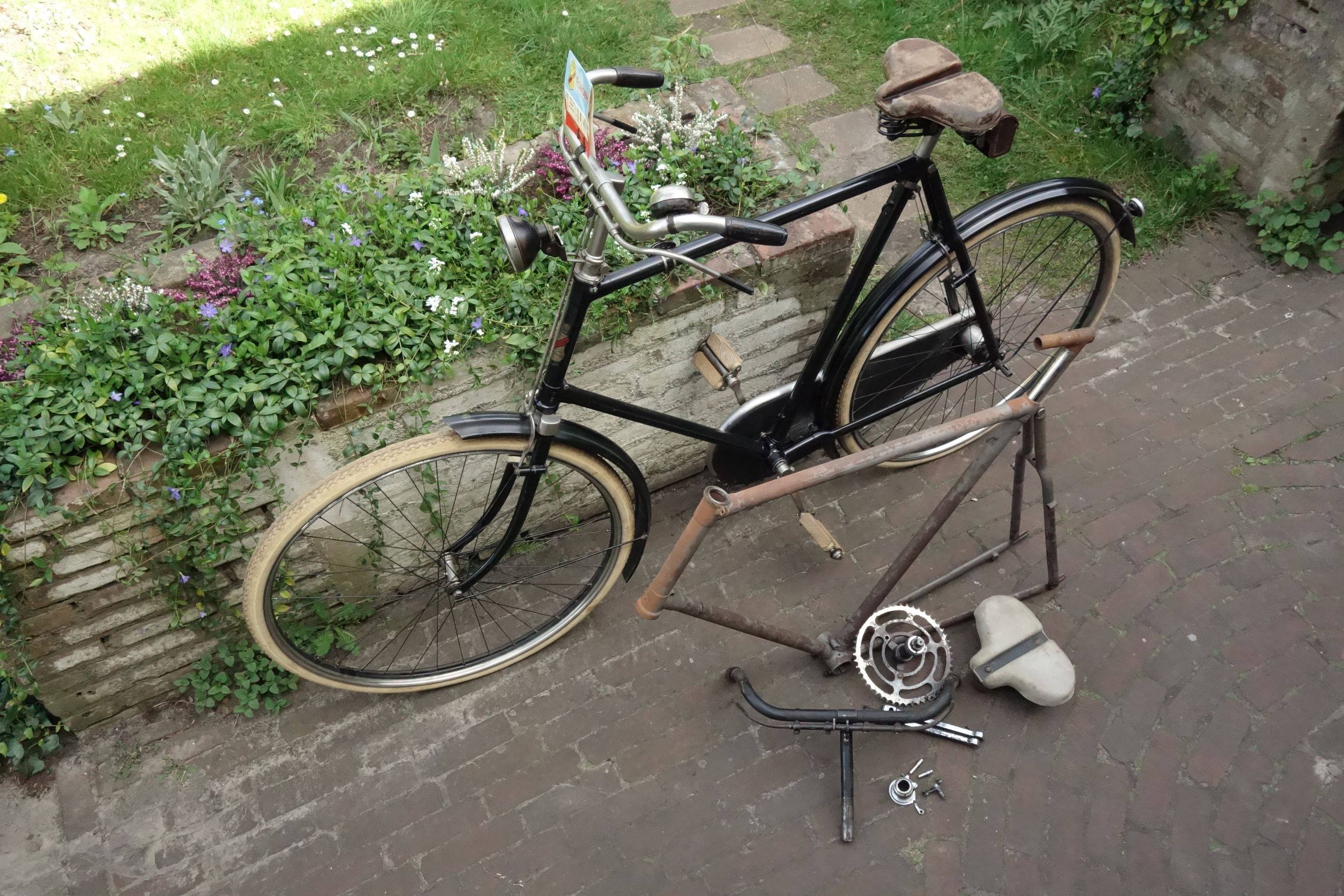

Jasper , we kunnen er weer een in de Fongers lijst opnemen.
Je kent de fiets (of eigenlijk het frame ) al .
Ik heb het frame kunnen overnemen voor een kleine restauratie hulp aan een Fongers BB 65 uit 1934.
Frame van een CCG met een fiets uit de zelfde serie
Het frame komt uit de zelfde serie als de CCG uit Den haag die ik een paar jaar terug heb gerestaureerd.

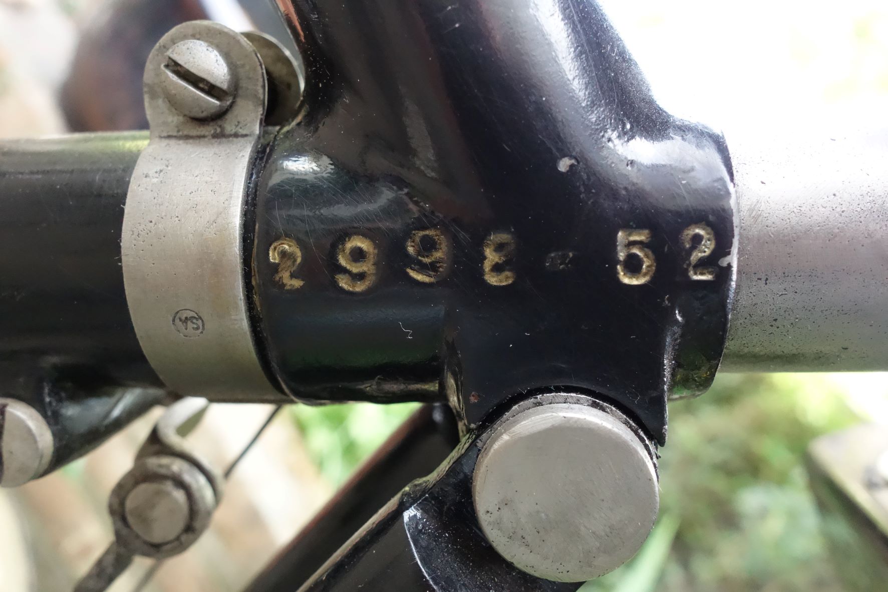

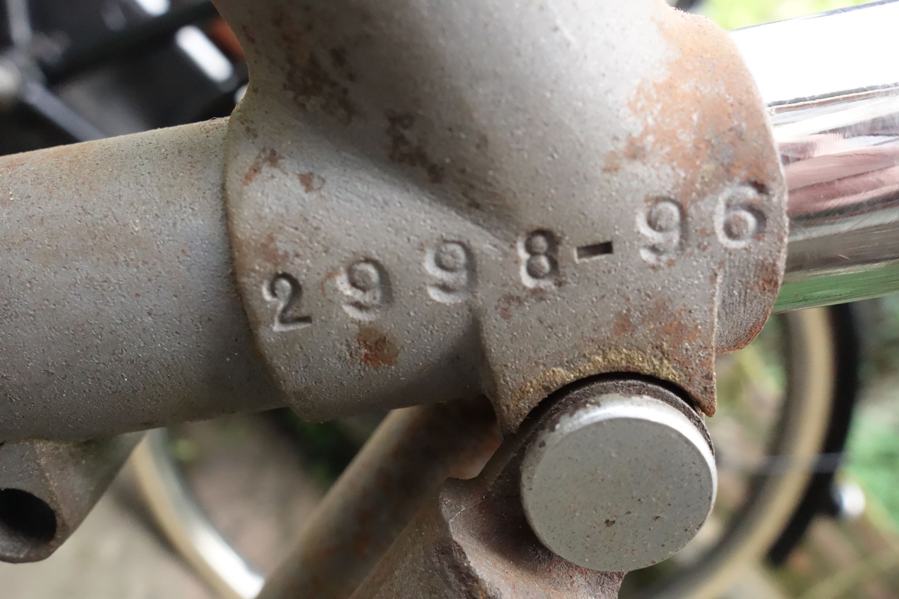

Deze is nummer 96 en de Haagse is nummer 52. Een verschil met de Haagse is dat in nummer 96 geen S.A. versnellingsnaaf heeft gezeten volgens het seriegarantieboek.

Ik vond ondanks dat alles goed gezandstraald en weer verroest was een postcode op de fiets.

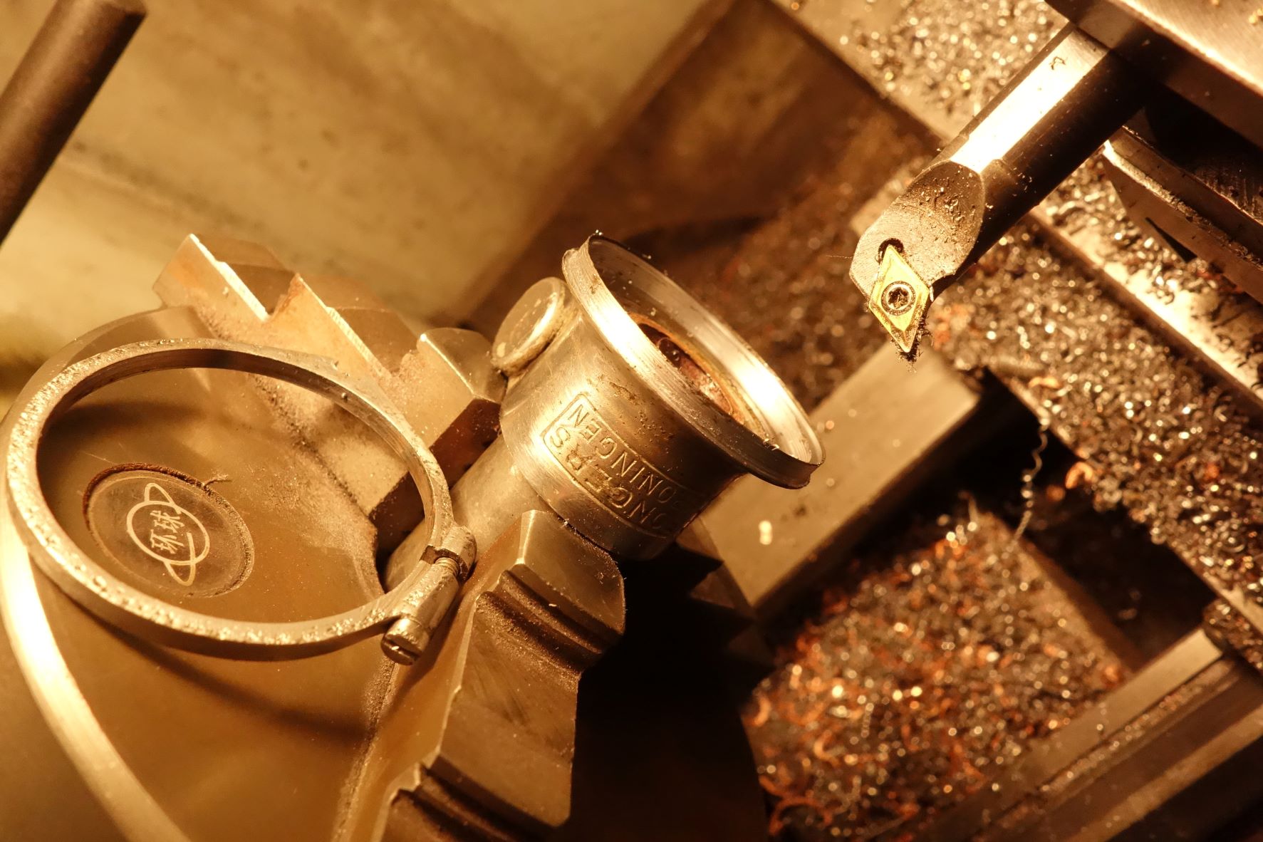

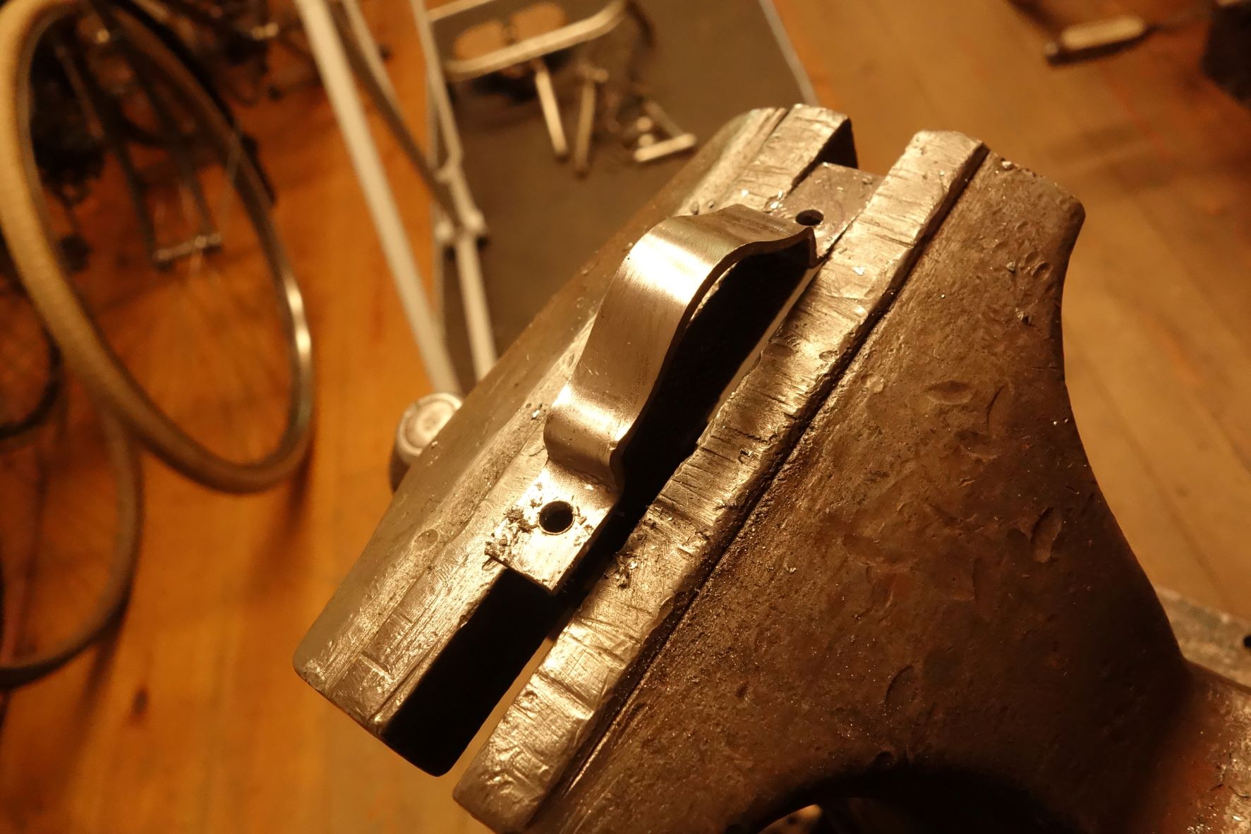

Afgelopen dagen heb ik voor de fiets al wat zaken in orde gemaakt. Deels met oude rommel die ik nog had liggen.

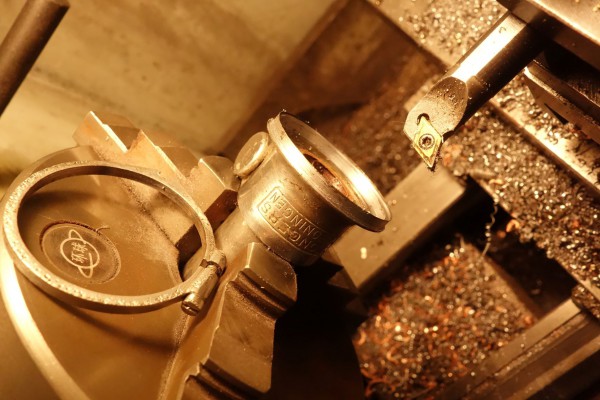

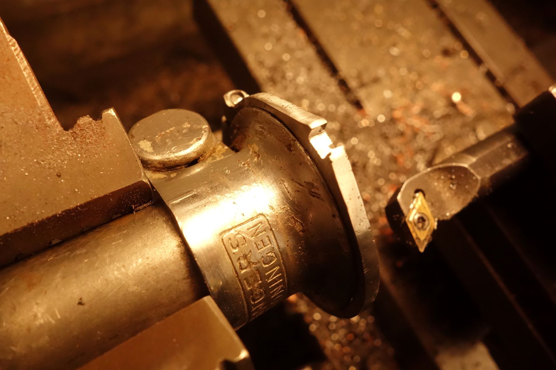

Onder andere een balhoofdstrop van het type met klem wieltje die ik heb omgebouwd naar het type met klem pal.
De ring had ik nog .Ik moest alleen de groef in de strop maken en een ring draaien die er onder tegen aan gesoldeerd moest.
De balhoofdstrop is iets te kort waardoor die extra ring er nog onder bij moest. Ook de kamer voor een lager-ring was te klein
maar die kon ik prima uitdraaien.

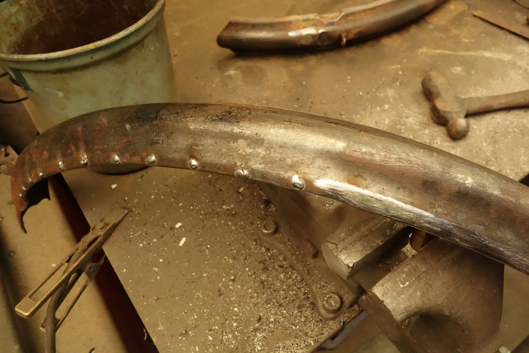

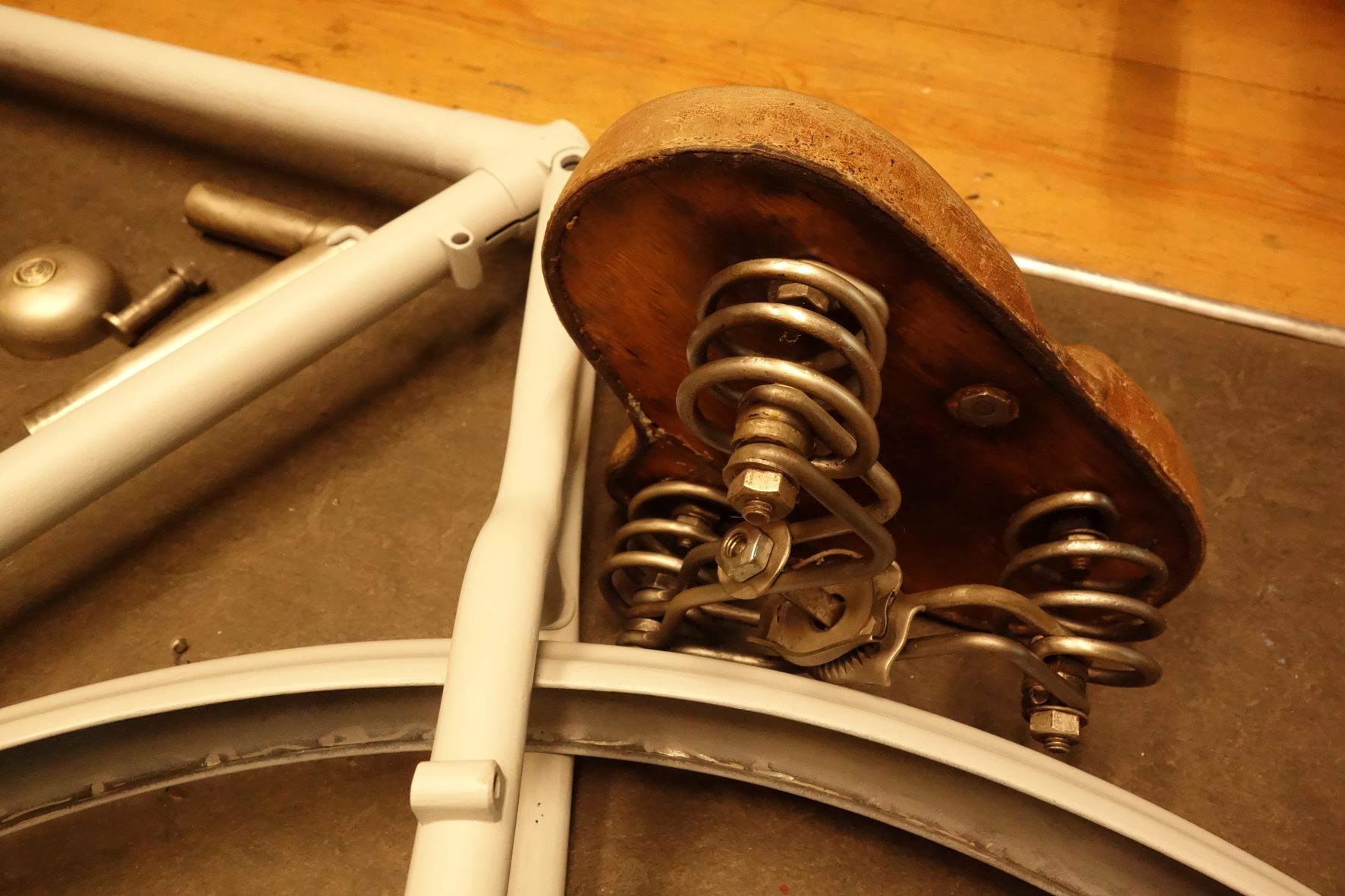

Ook de spatborden zijn een beetje oude rommel. Ik heb de gaten in een damesspatbord dicht moeten lassen en natuurlijk ook alle lagen verf er af moeten stoken. Inmiddels is het best een aardig spatbord met beugeltje voor de spatbordstangen.
Voordeel van dit spatbord was dat het gedeelte onder de liggende vork lang was. Dat is het type uit die periode dus nog hoog eindigend aan de achterkant.
Verder heb ik met verschillende zadels (van Jasper overgenomen) weer een aardig zadel gevormd. Ik heb op m`n werk de veren gezandstraald om ze te kunnen vernikkelen.
Dat gaat veel makkelijker dan met een schuurpapiertje en op de beeldbank foto`s is duidelijk te zien dat ze in de periode van deze fiets nog vernikkeld zijn.

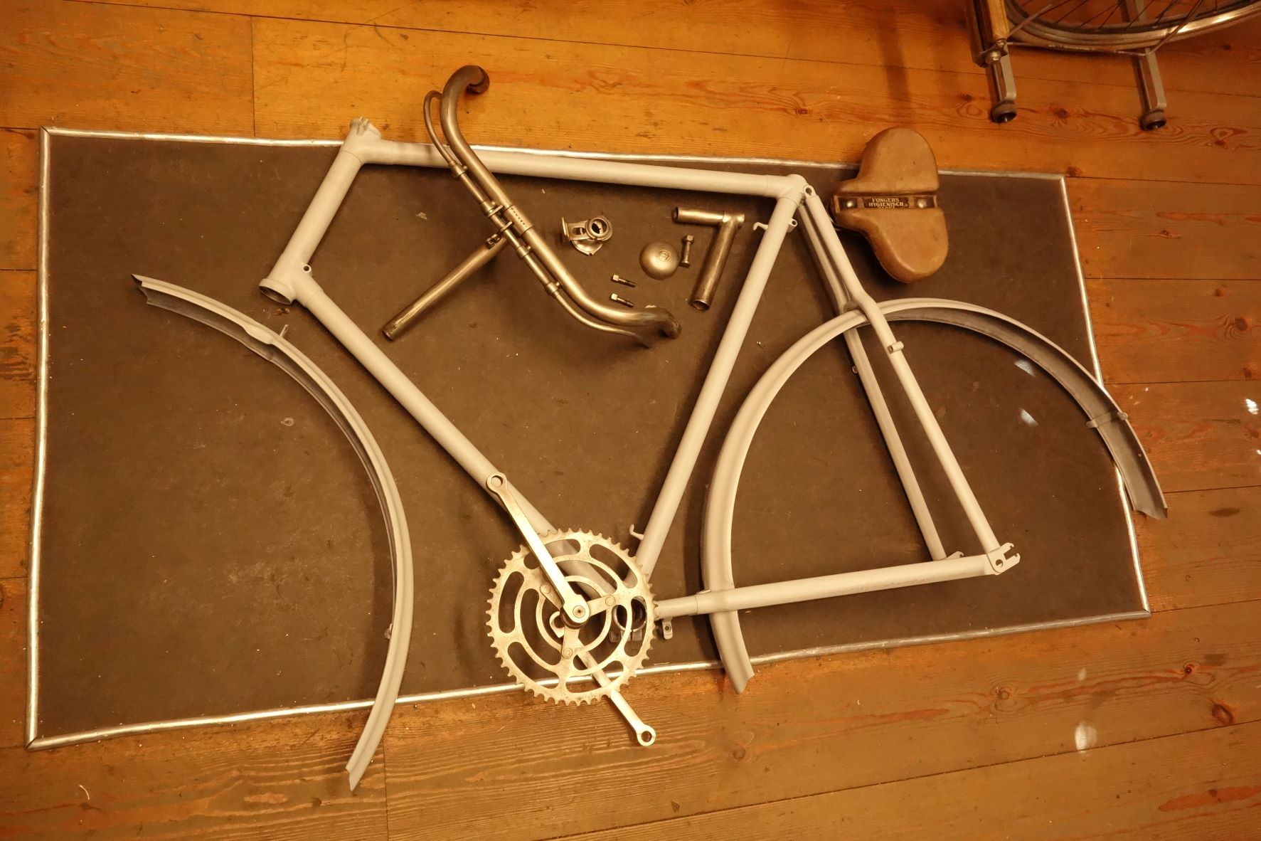

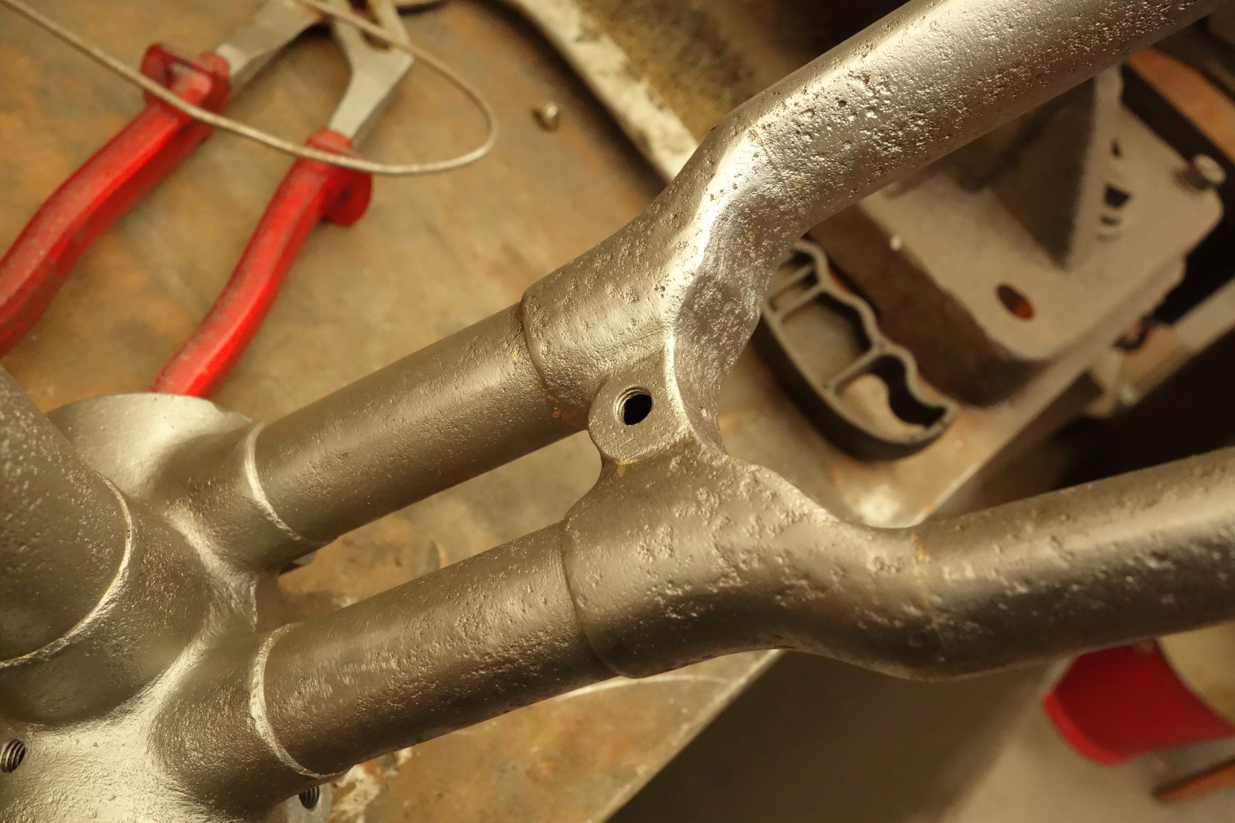

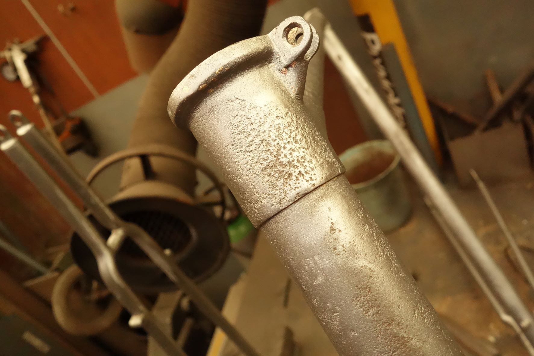

Het frame was overigens ook nog behoorlijk bewerkelijk.
Duidelijk dat het een lange tijd heeft staan roesten. De fiets zou in de oorlog in de grond zijn verstopt.
En daarnaast schreef de weduwe van de Heer Beintema dat de fiets tijdens de studenteperiode ook niet erg zachtzinnig was behandeld.
Ik heb de gepitte oppervlak behandeld met een grijze vullende grondlak.
Die is te schuren waarbij de pitting deels verdwijnt. Ondergesneeuwd raakt als het ware.
Bij een originele authentieke fiets iets wat je misschien in stand wil houden maar bij deze fiets die uit 100 verschillende onderdelen gaat bestaan niet zo`n ramp.
Ik overweeg nog een andere kleur dan zwart. Bijvoorbeeld groen of grijs met zwarte biezen.
Het frame had ook nog wat deuken en een afgezaagde kettingkast bevestiging. Werk aan de winkel dus.

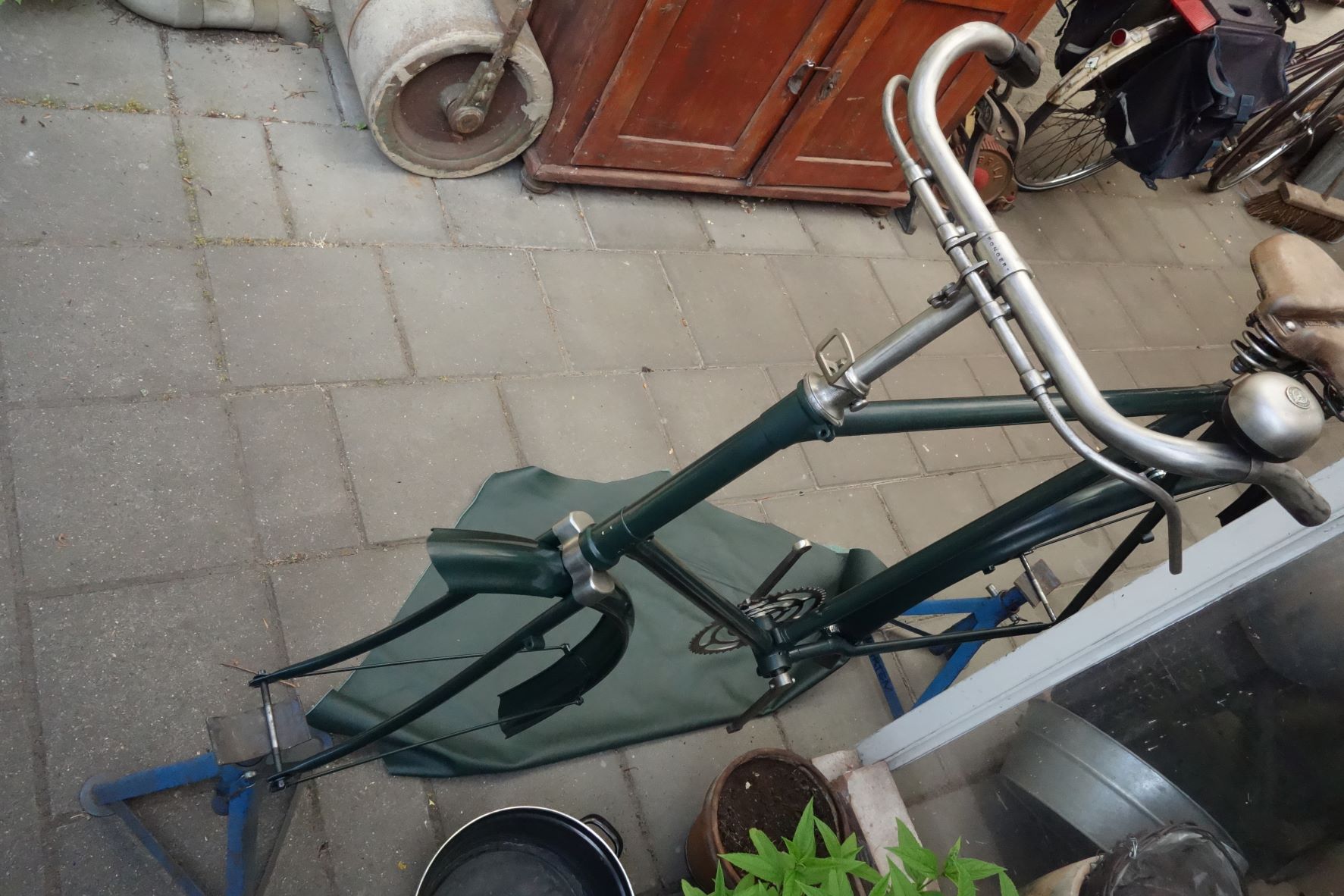

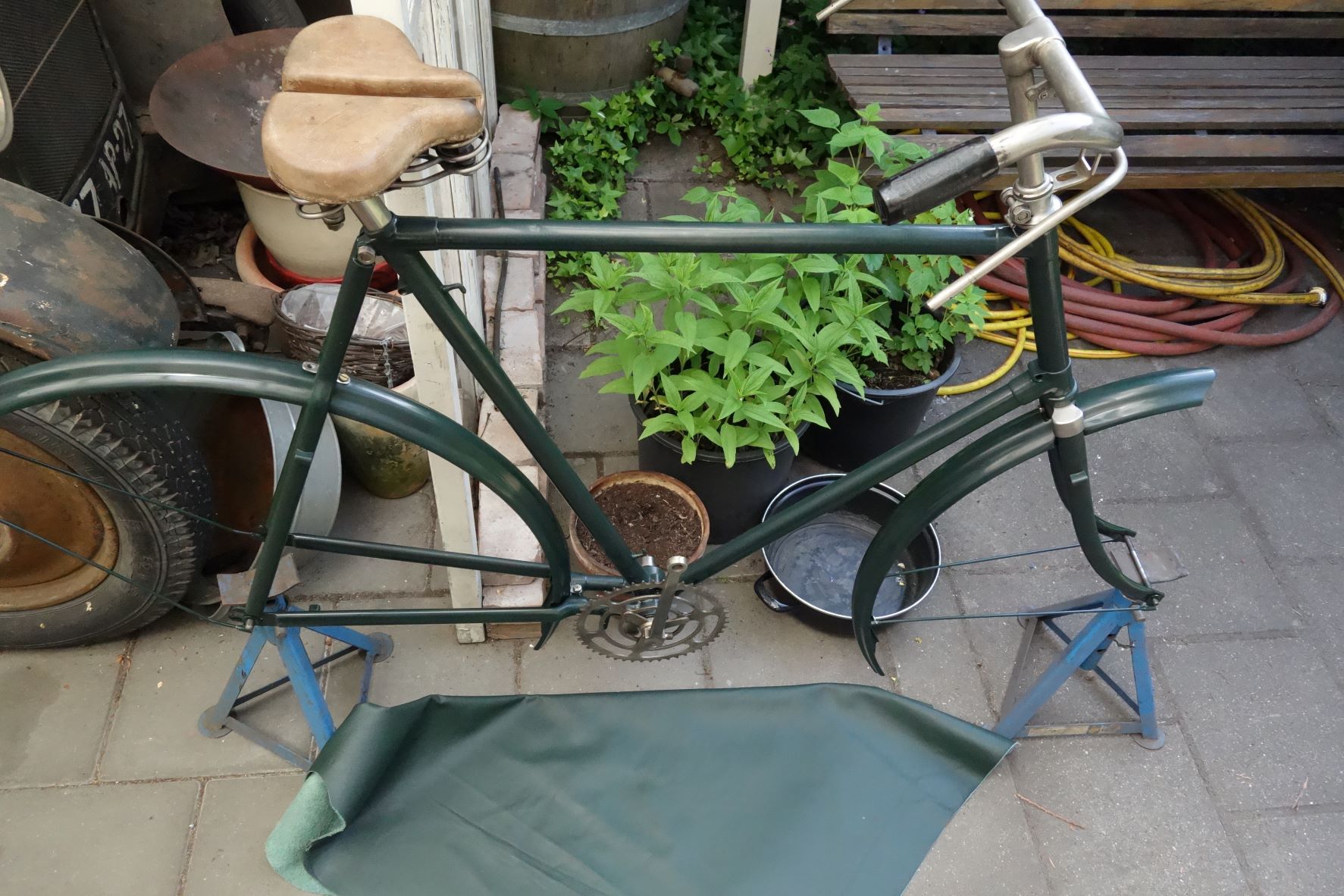

Ik heb de afgelopen dagen nog wat verder gewerkt aan de Fongers
Er bleef een twijfel of ik er een andere kleur dan zwart zou gaan toepassen.
Bij een bezoek aan Bertens lederwaren in Zonhoven kwam ik naast dik natuurlijk gelooid leer voor m`n zadels ook een mooi dun stukje groen leder tegen. Ideaal voor een kettingkast.
De fiets heb ik daarmee maar groen gespoten. Het blijft een beetje knagen maar als ik het niet probeer zal ik het ook nooit weten.
Ik heb `m nu even in elkaar gehangen voor de looks en vind het wel iets hebben.
Ik zal de biezen waarschijnlijk goud maken voor het contrast en verder alles in nikkel uitvoeren.
Als het uiteindelijk toch niet het goede sfeertje oproept dan is de fiets wel weer zwart te maken . Dat houd ik wel in gedachte.
Ik heb overigens ook twee Raleighs in groen en nog een vroege in Croydon (onder Londen) gebouwde damesfiets in die kleur.
Ze staan niet tegen . Deze zijn alle drie gebiesd in goud. En die uit Croydon zelfs met bladgoud .Dat glimt je wat sterker en ''metaliger '' toe dan goudkleurige verf.

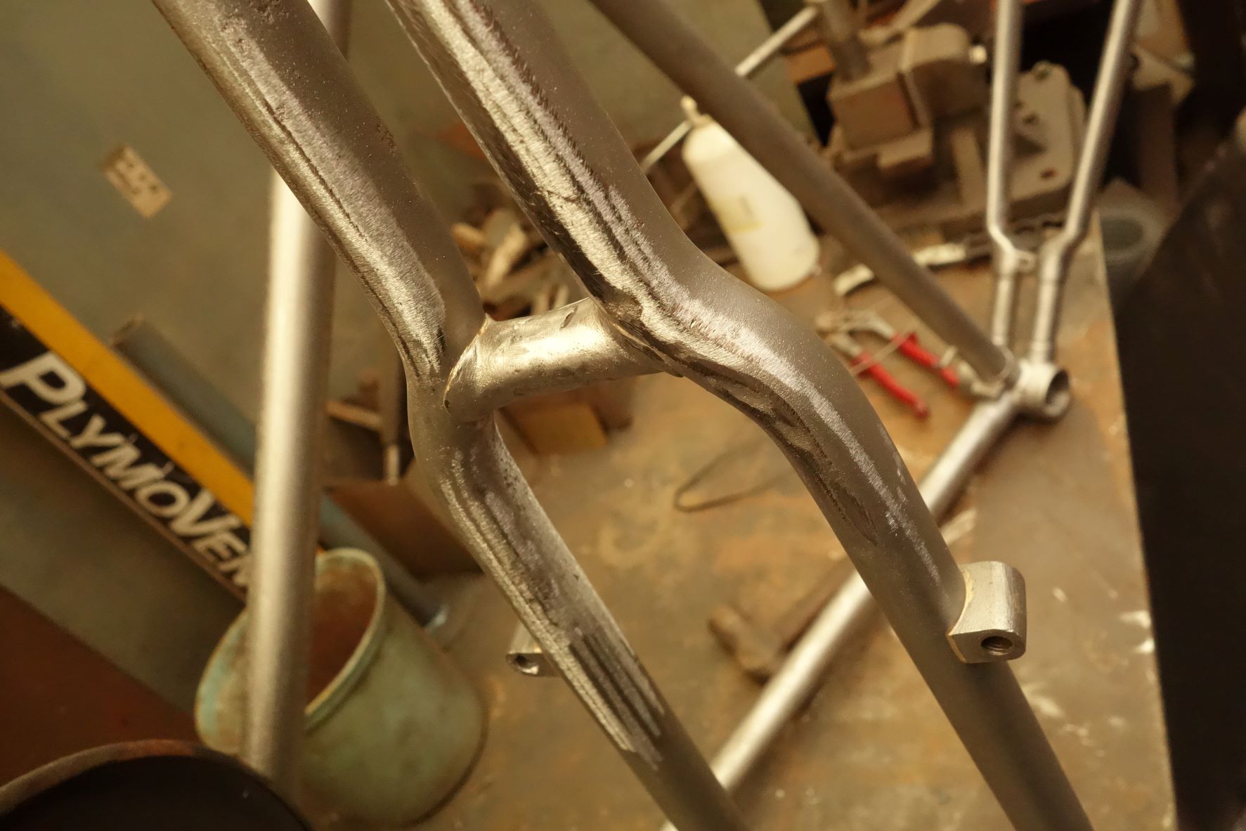

De vork die ik nu in de CCG heb gemonteerd komt van de DZ uit 1910 die ik gebruikt heb om de HZ70 mee op te bouwen. Zo komt alles wel weer eens van pas. Het was een latere jaren 30 vork overigens. Een vork uit 1910 is ten ene male te kort voor een frame uit 1929.
De nokken voor de remmen heb ik er op gesoldeerd. Schroefdraad moet er nog in 1 x linkse en een 1x rechtse.
Het is een Engelse draad 7/32 geloof ik. Waarschijnlijk ga ik M6 daarvoor gebruiken want een linkse 7/32 tap lijkt me erg lastig te vinden.

Het is even wennen Maarten (vooral omdat de kleur afwijkt van wat ons brein gewend is en als origineel en niet origineel aanduidt) maar ik ben erg benieuwd hoe de fiets er straks uit ziet met volledige aankleding.
De combinatie groen, goud en nikkel, wat dan meer aanwezig zal zijn, oogt denk ik best wel chique!

Leuk Maarten een groene! Zwart kan altijd nog.
Al doet groen met een goud biesje dan misschien weer wat gewoontjes aan.
Dat vind ik bij Fongers juist zo mooi dat er groen biesje gebruikt wordt op zwart. Net even anders als de rest.
Zou een muisgrijs biesje hem staan? Heb een Peugeot tandem in andersom kleurstelling. Best bijzonder.
Ik hou wel van die eigen draai aan je fiets geef acties. En een beetje kleur in de collectie is altijd leuk.
