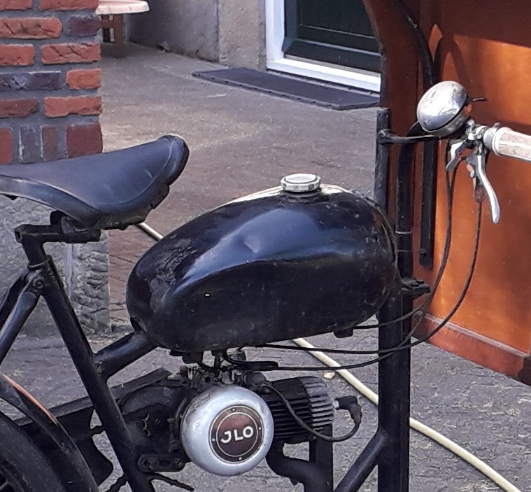

Ziet er goed uit! Ik kan het geluid van dat ILO-blokje bijna horen. :)

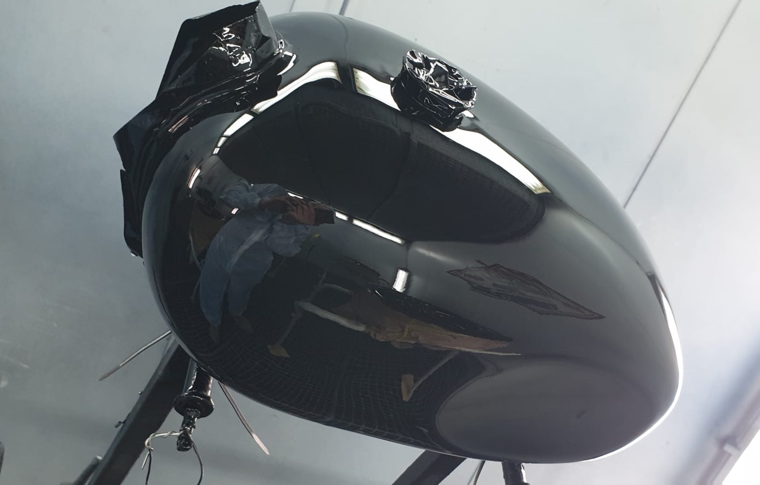

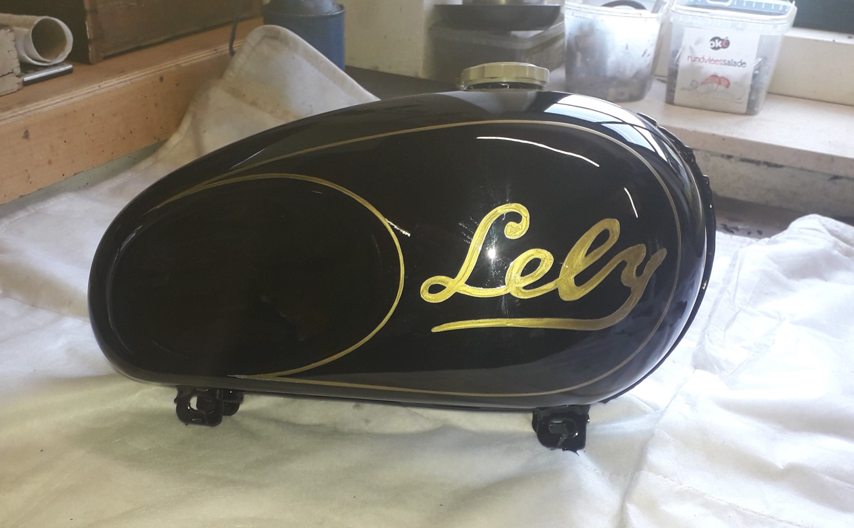

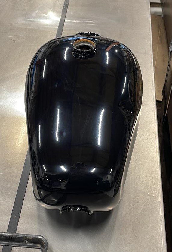

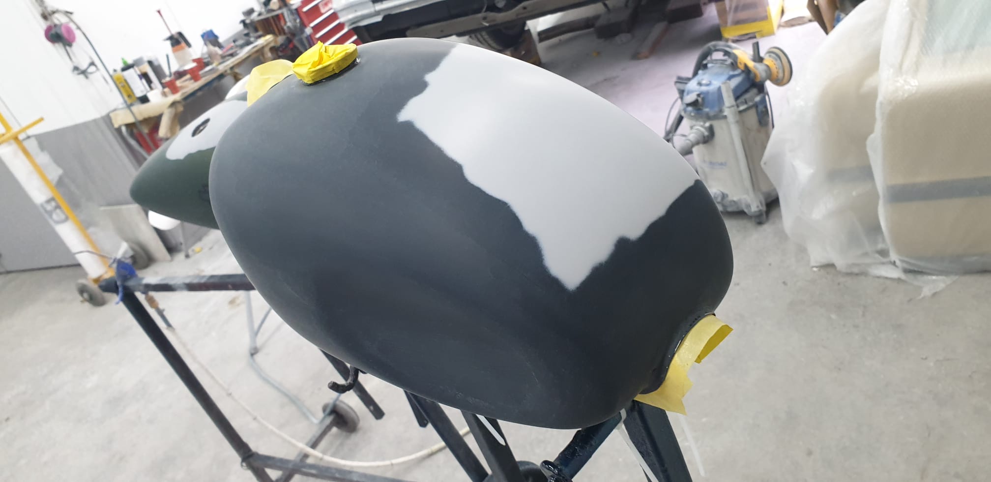

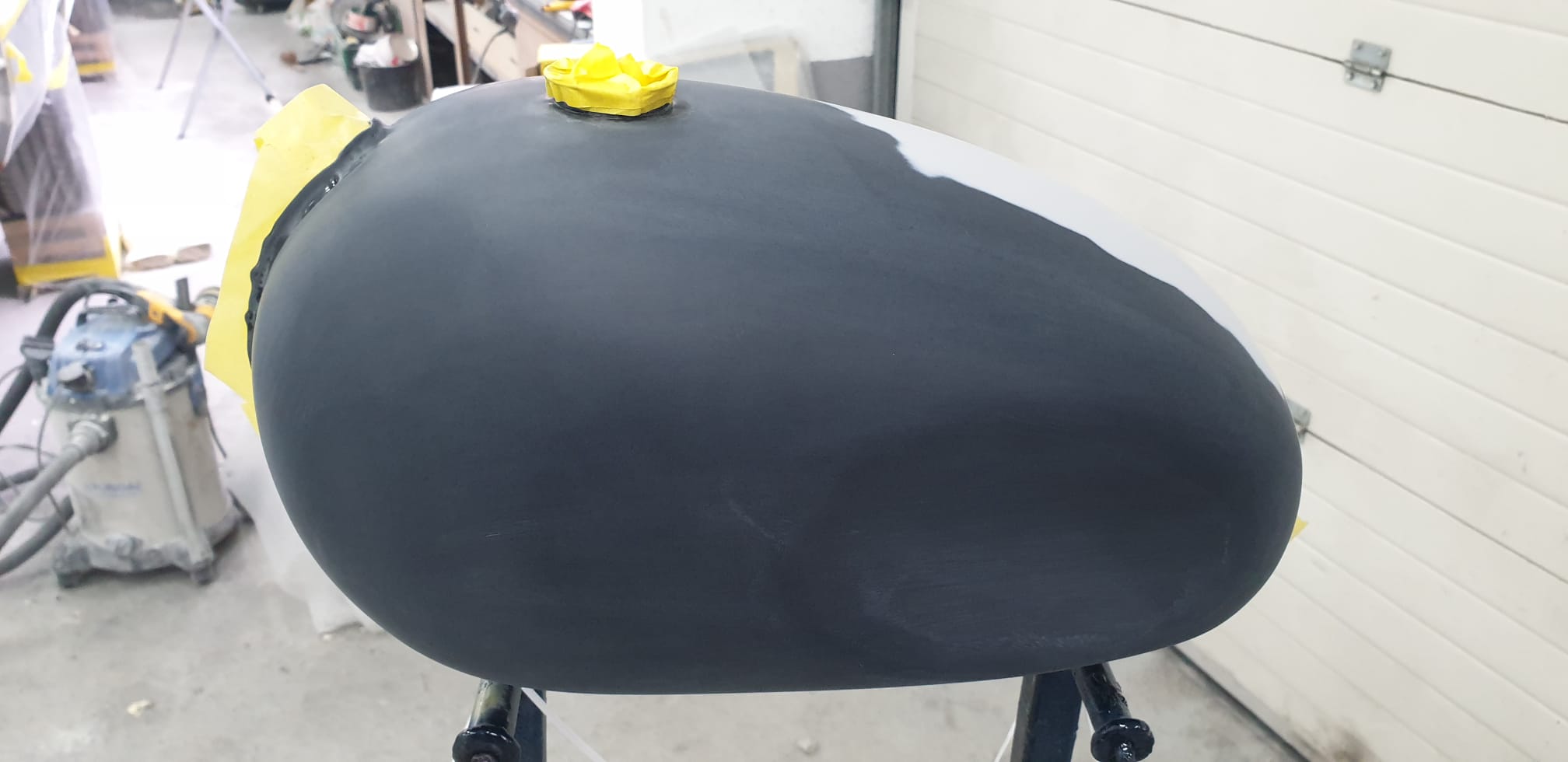

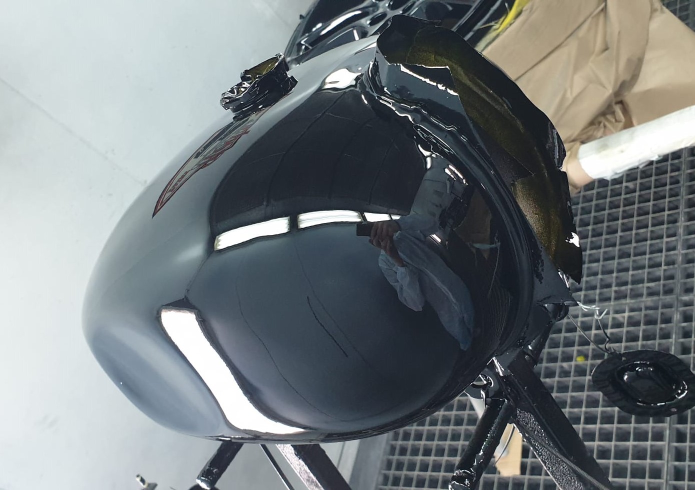

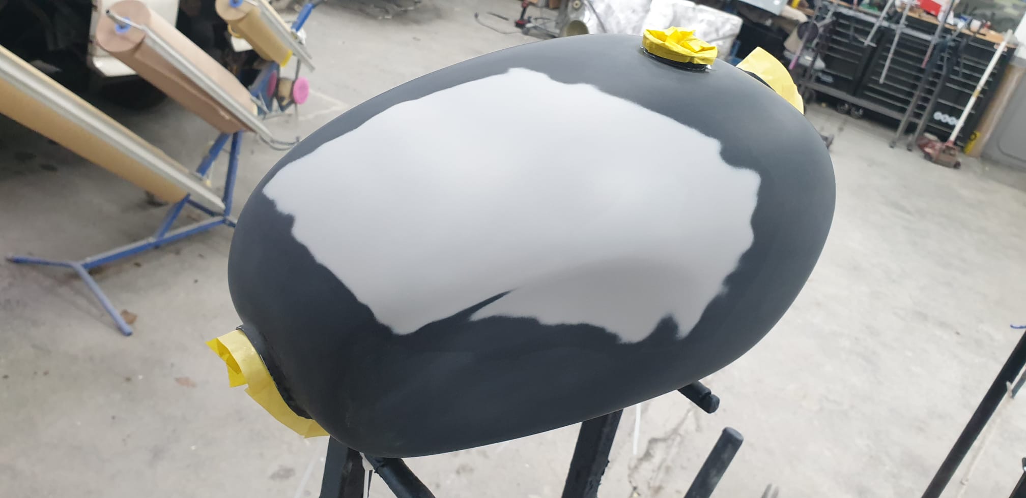

De tank en de spatborden heb ik eerst laten poedercoaten en toen naar de spuiter gebracht voor de "finishing touch".
De poedercoatlaag op het blankgestraalde metaal zorgt voor een perfecte "grondlaag" om spuitwerk aan te brengen.
Nu alleen nog de gouden biezen op de spatborden en de tank, alsmede de tank voorzien van een "Lely" logo. Hopelijk heb ik het volgende week allemaal weer terug.

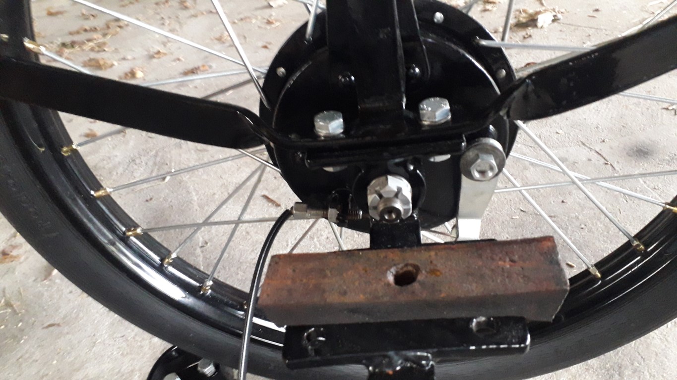

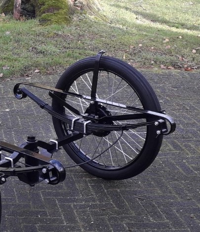

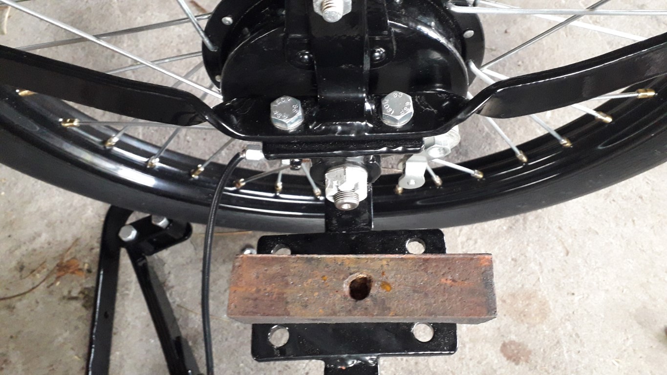

Een grappig onderdeel van deze restauratie:
Een houten blokje in het verdere gehele stalen frame.
Het hardhouten blokje zit ingeklemd tussen de bladveren en het onderstel en is zo te zien nog van de eerste montage.
Omdat de bladveren bij het belasten enigszins "bewegen", zou dit een lastige plek zijn om dit star op het onderframe te monteren. Door middel van dit houten blokje wordt dit ongedaan gemaakt. Simpel en doeltreffend.

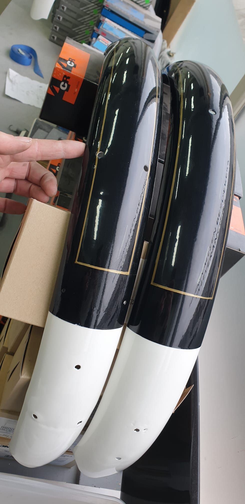

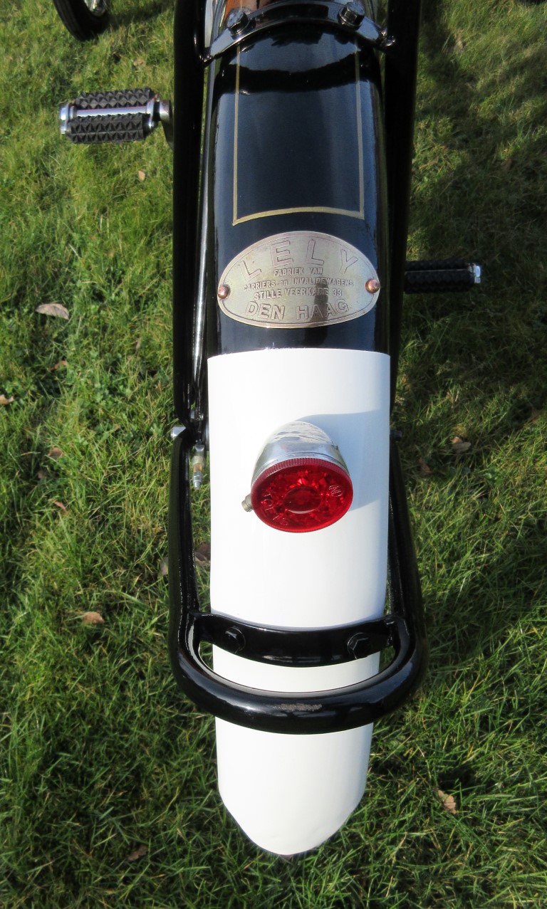

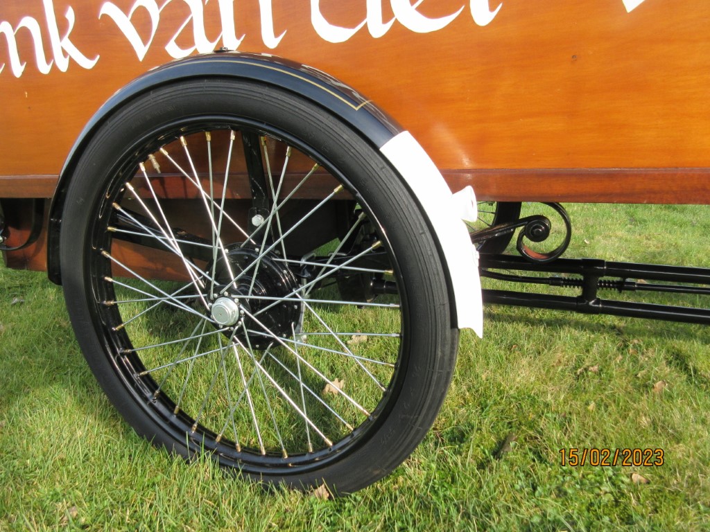

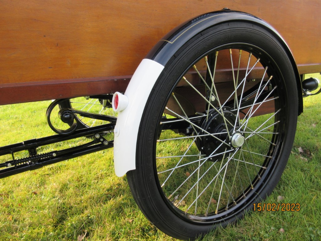

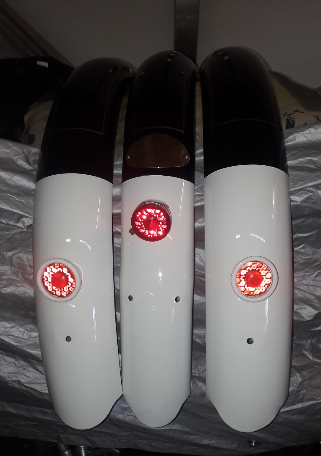

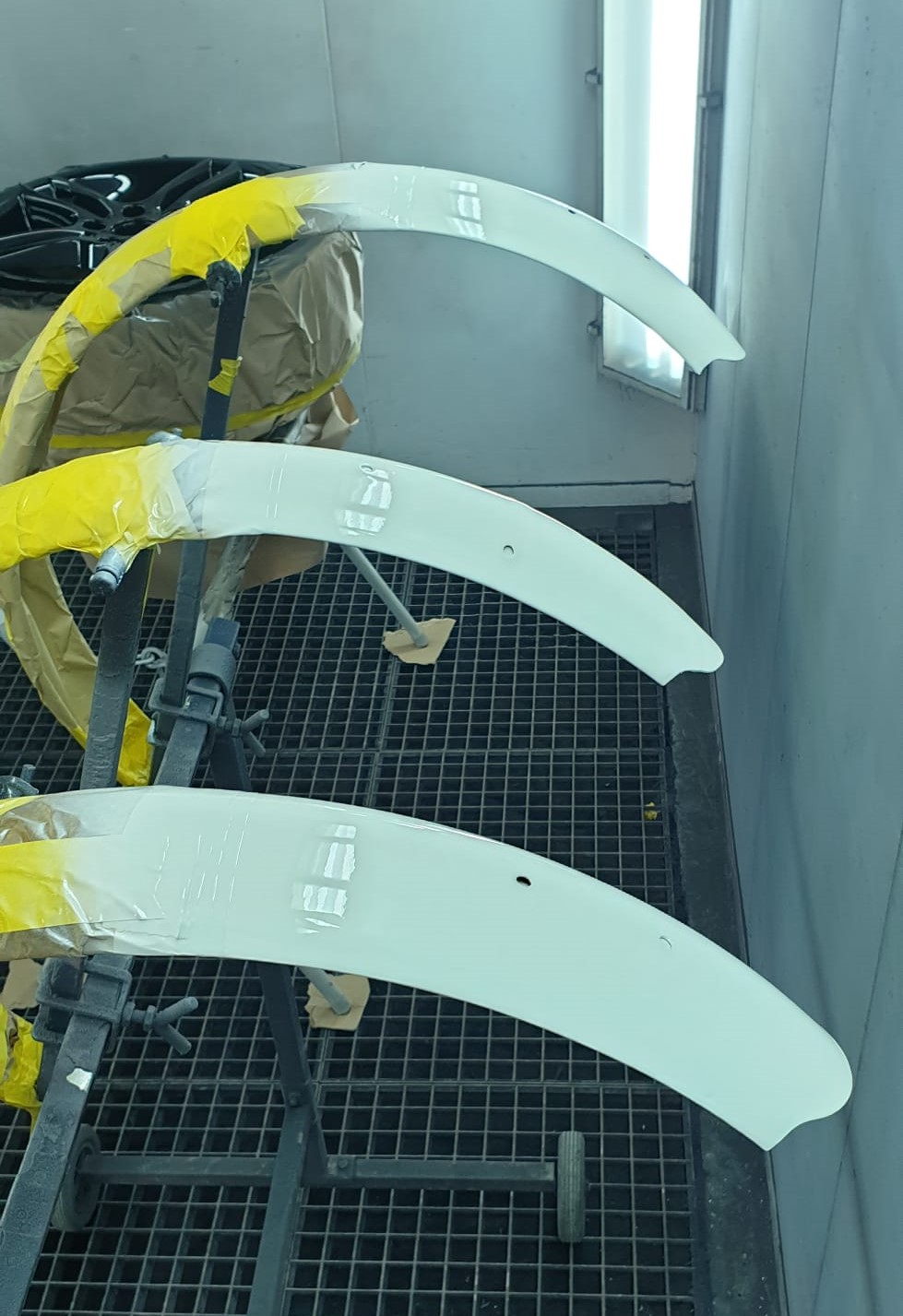

Vandaag het spuitwerk weer terug gekregen.

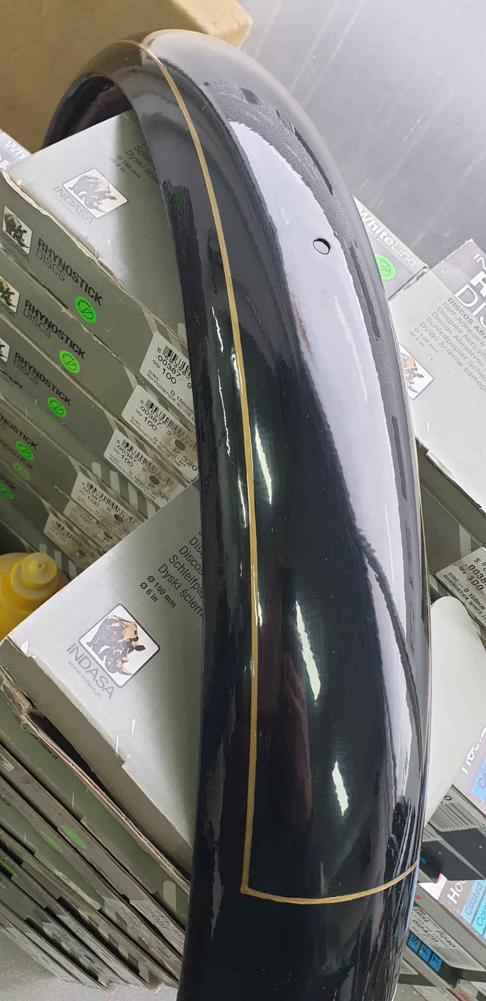

Het witte deel van de spatborden hebben een"make-over" gekregen, omdat er tijdens het poedercoaten iets mis was gegaan.
Ook zijn nu de gouden biezen op het zwarte deel aangebracht. Ik heb getracht zoveel mogelijk de belijning te volgen zoals die in de folders uit eind jaren '50 te herleiden was (zoom maar eens in op de oude folderafbeelding).

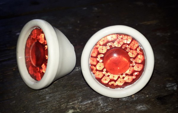

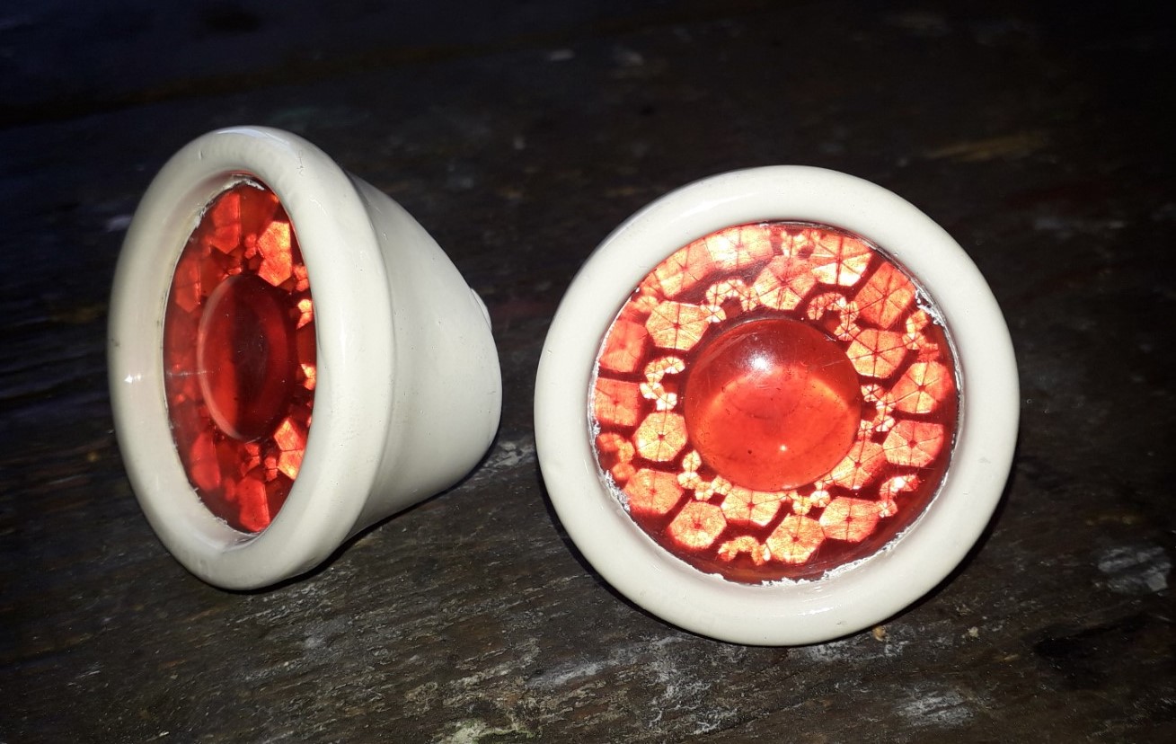

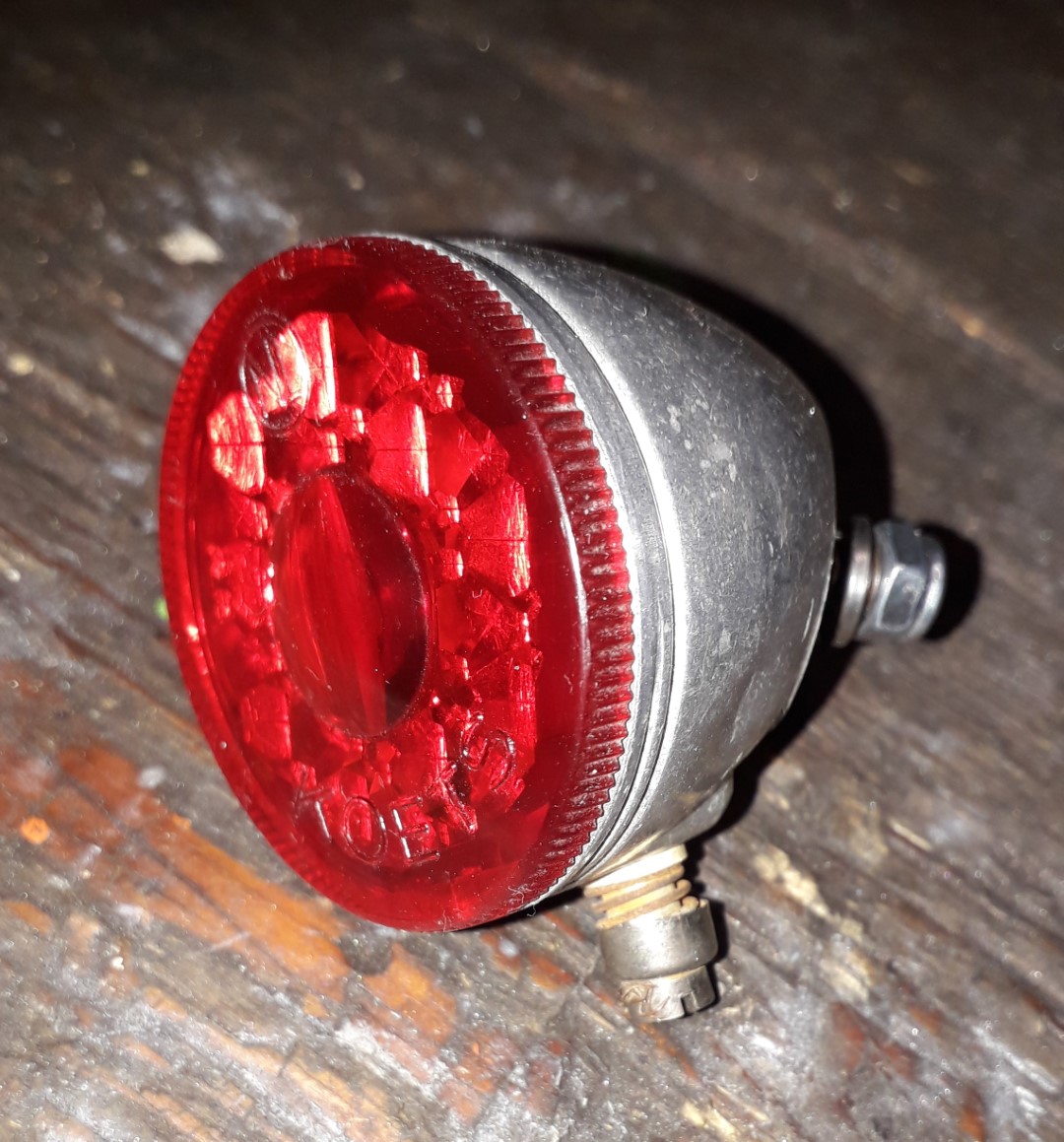

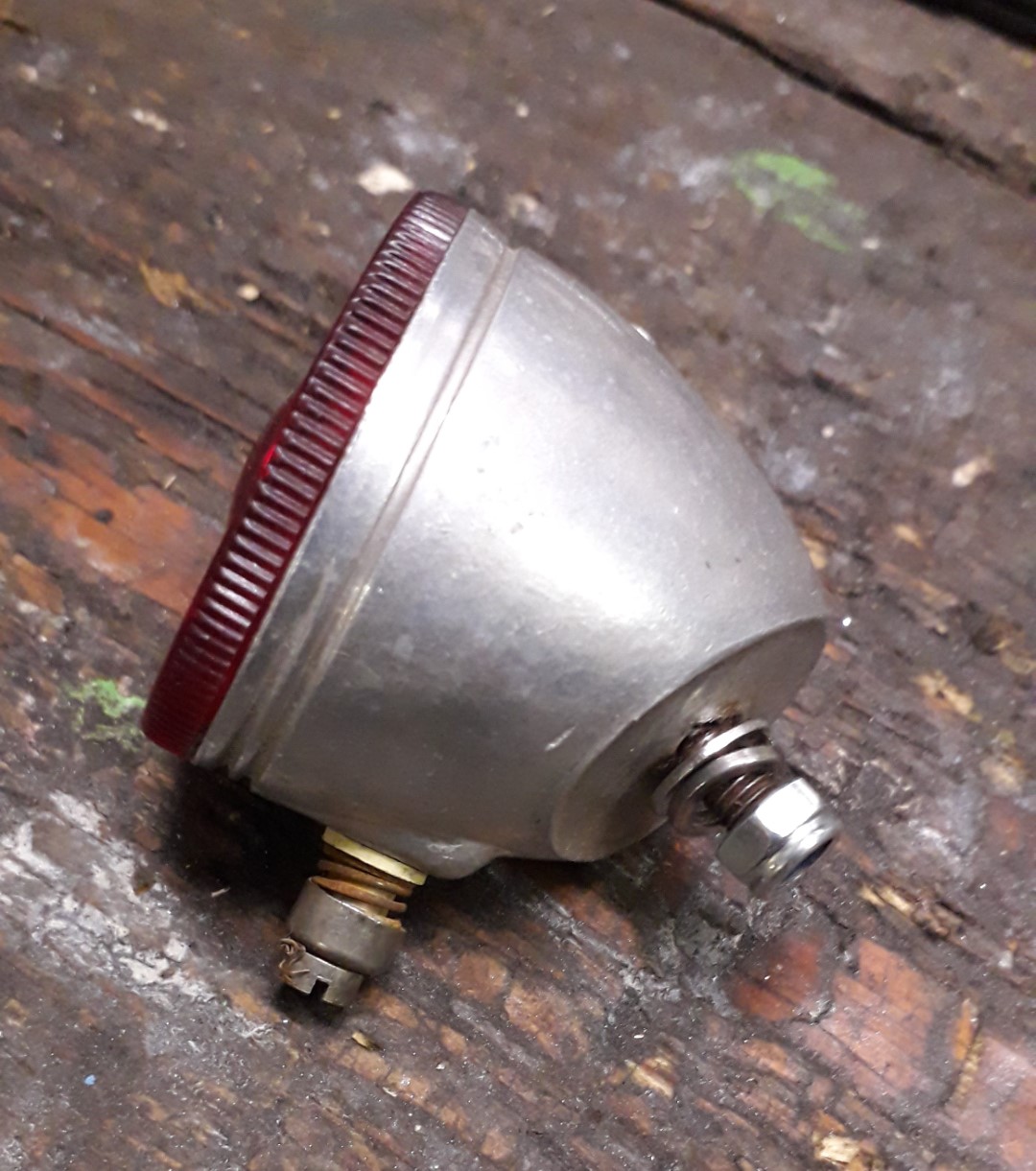

De originele en opgeknapte reflectortjes van Bibia zijn weer terug gemonteerd. Voor het achterlicht heb ik de "Koets" gekozen.

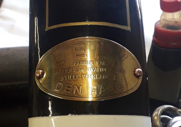

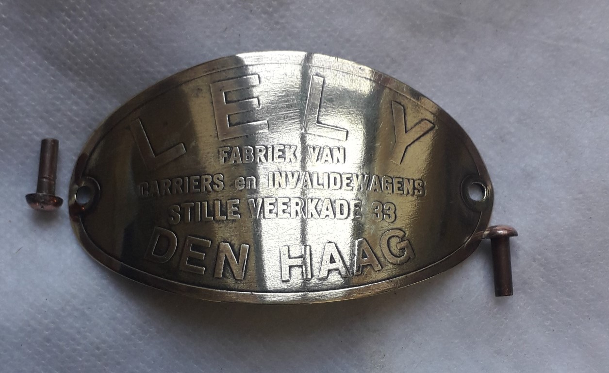

Het messing naamplaatje was op de achtervork bevertigd met koperen klinknageltjes. Altijd handig als je kleine dingetjes reeds meer als 40 jaar bewaard en daartussen weer ........ koperen klinknageltjes vindt!

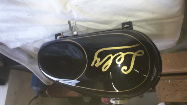

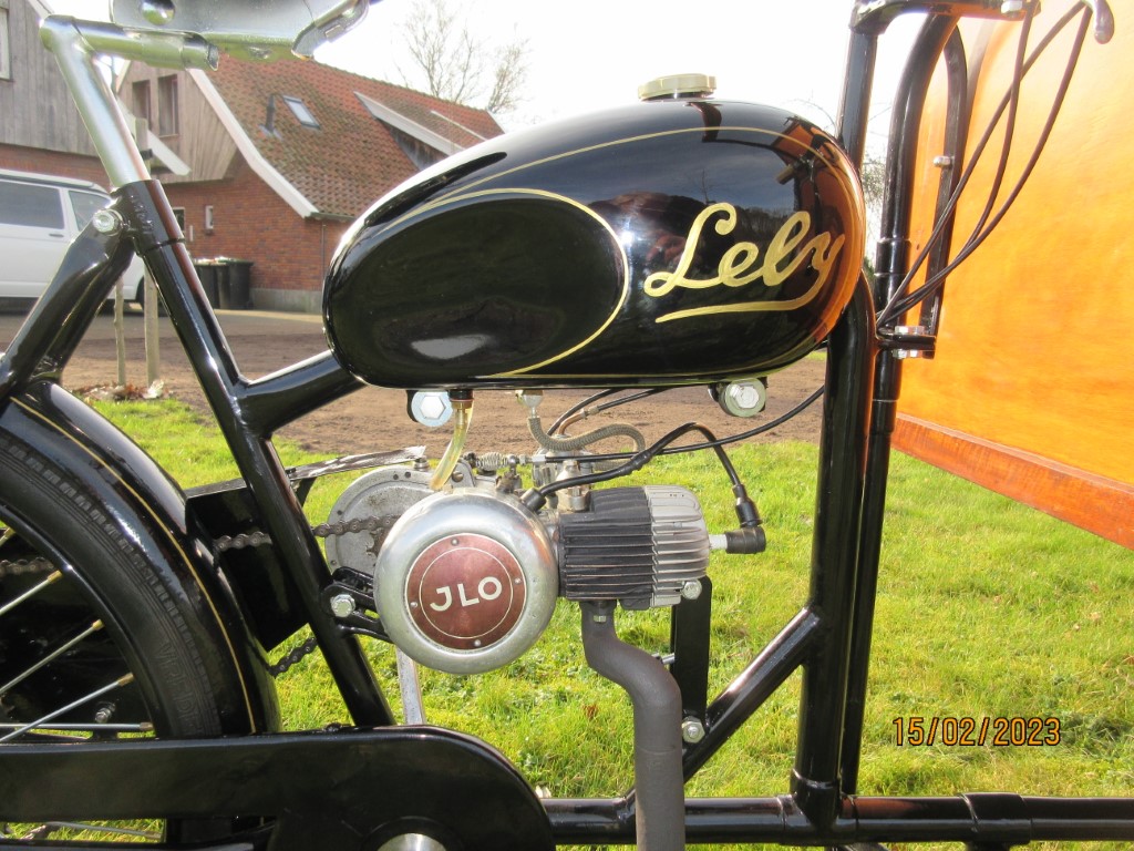

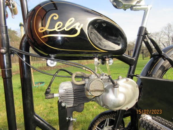

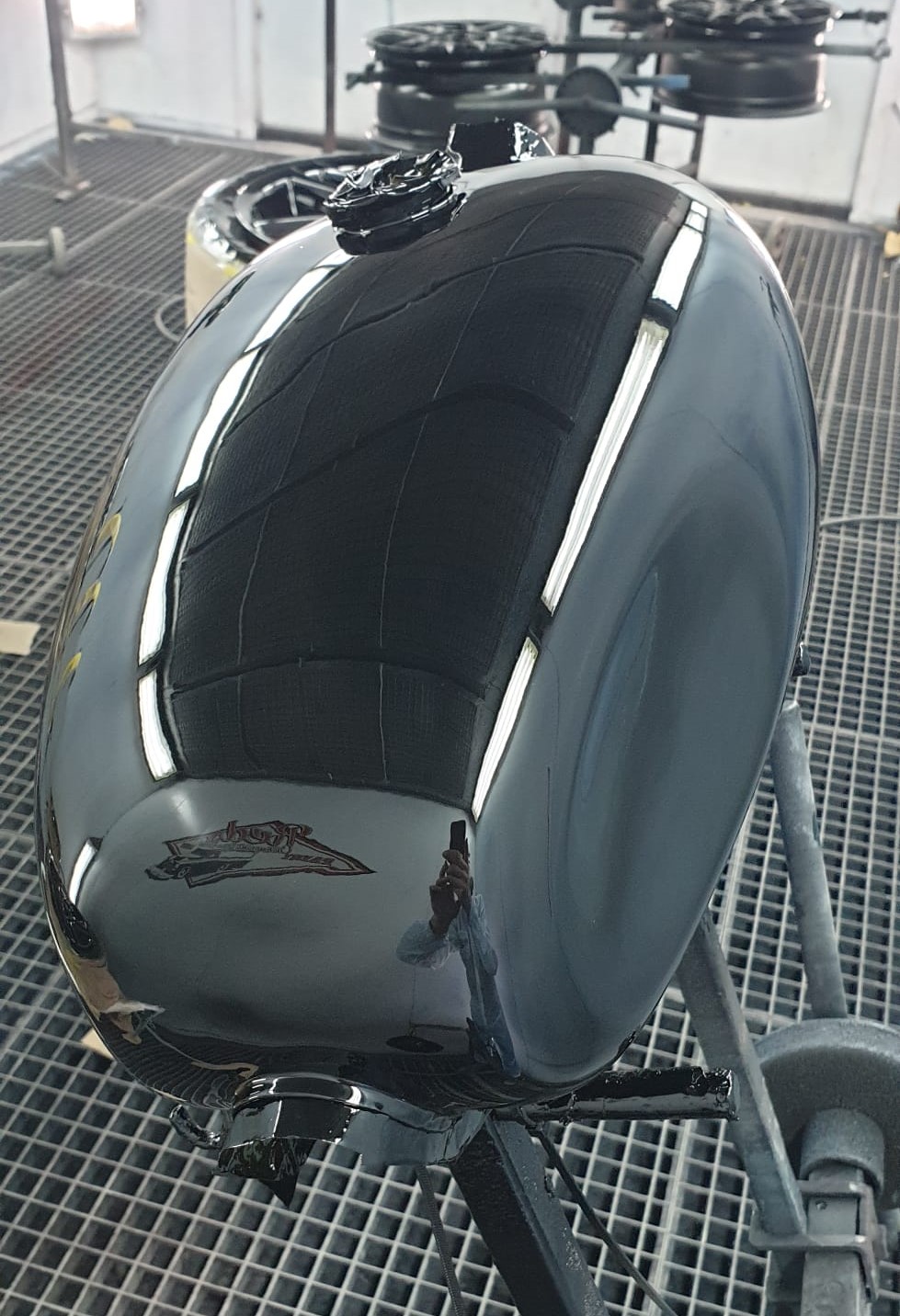

De benzinetank is nu ook deukvrij, diepzwart gespoten en voorzien van een goeden bies met het "Lely" logo. Niemand kon mij vertellen of er bij de originele uitvoering gebruik is gemaakt van een (water)sticker of dat het er met de hand op werd geschilderd. Ik ben maar van het laatste uitgegaan en mijn spuiter heeft de tank dus van een logo voorzien (met dank aan Bram van het Rood van Red's Body and Paint ( https://reds-paintandbody.com/ )
Nu kan het afbouwen beginnen.... (to be continued....)

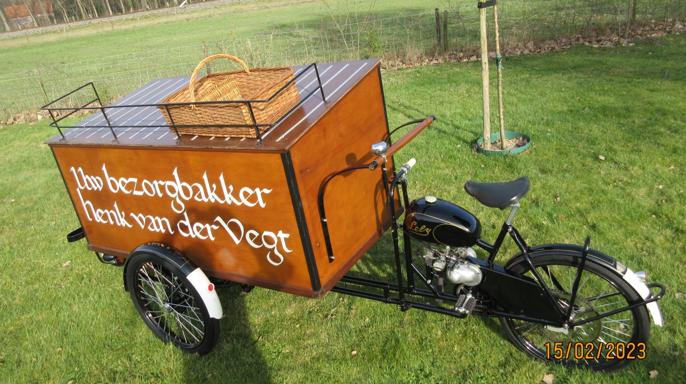

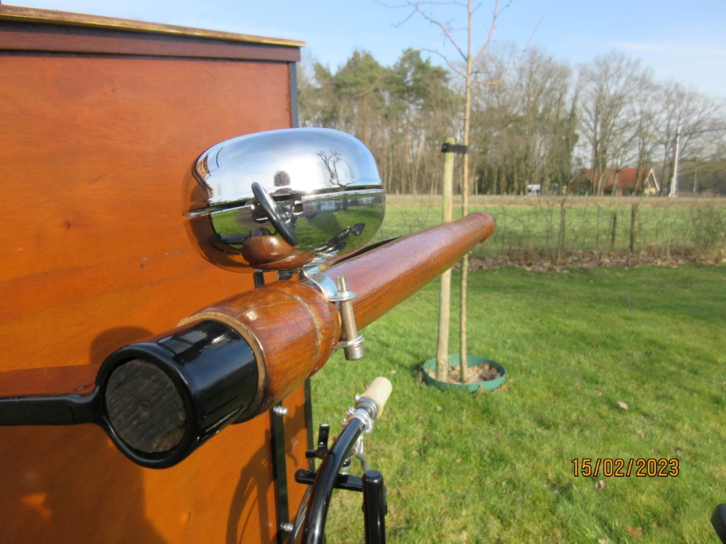

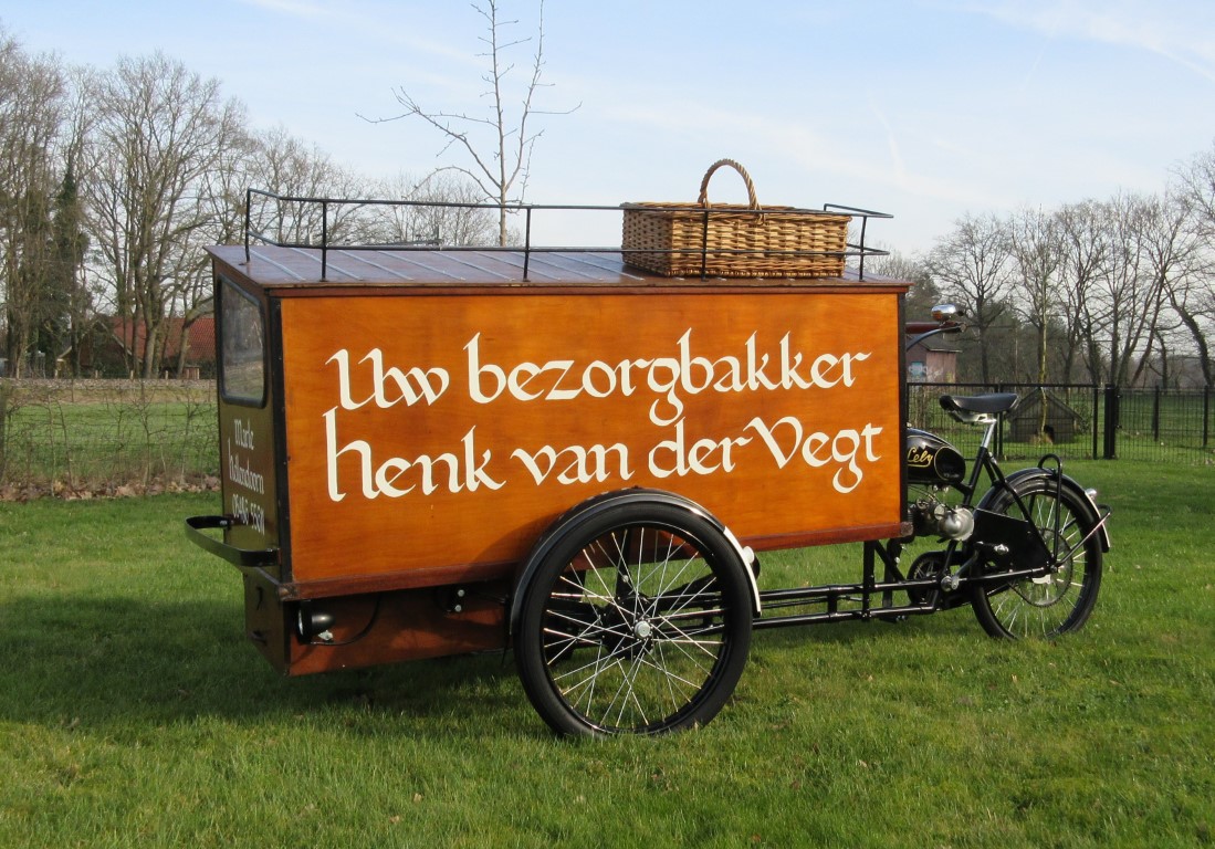

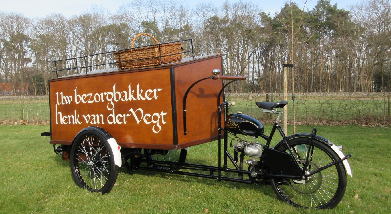

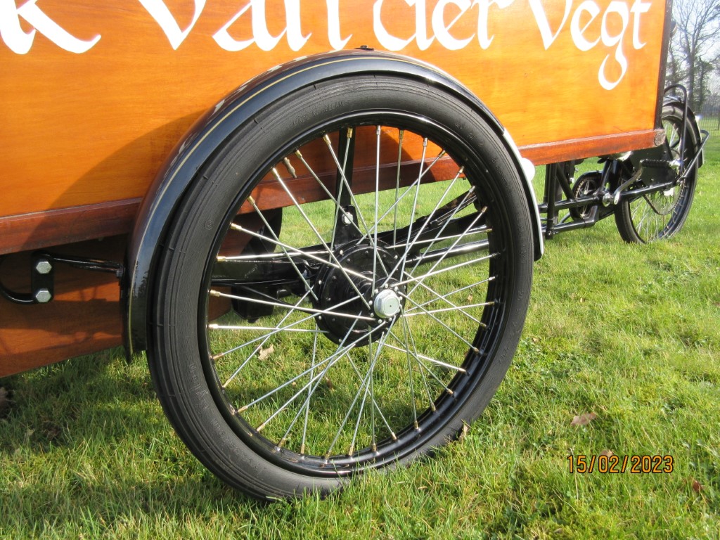

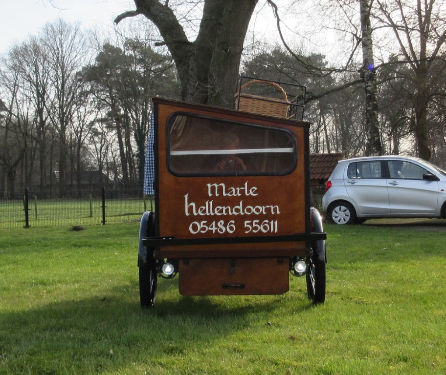

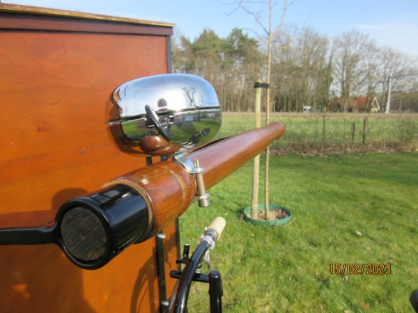

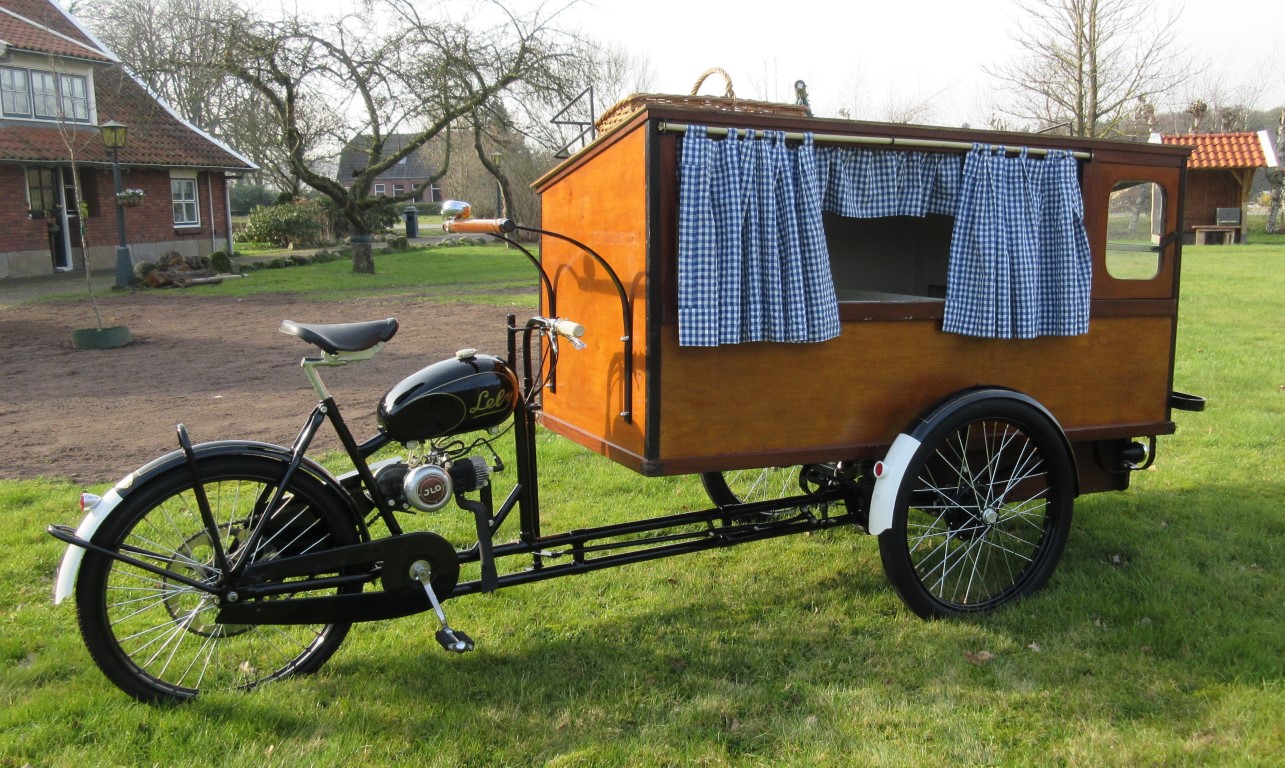

Gereed! Klaar!! Ready!!!
Het winterproject is afgerond.

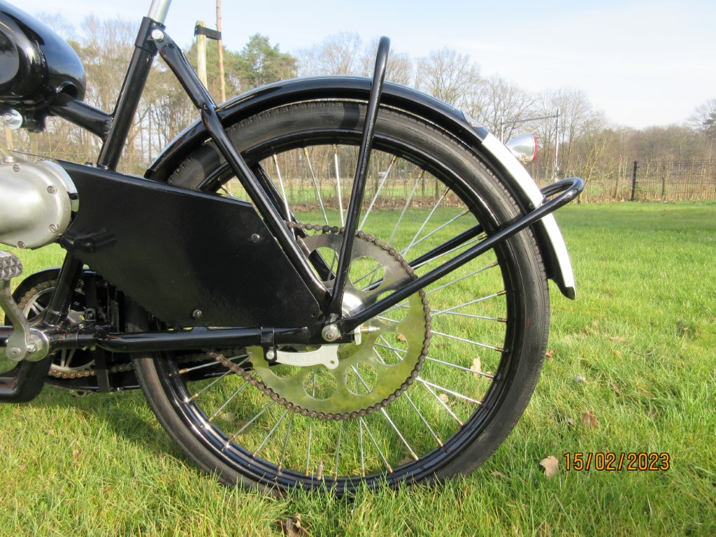

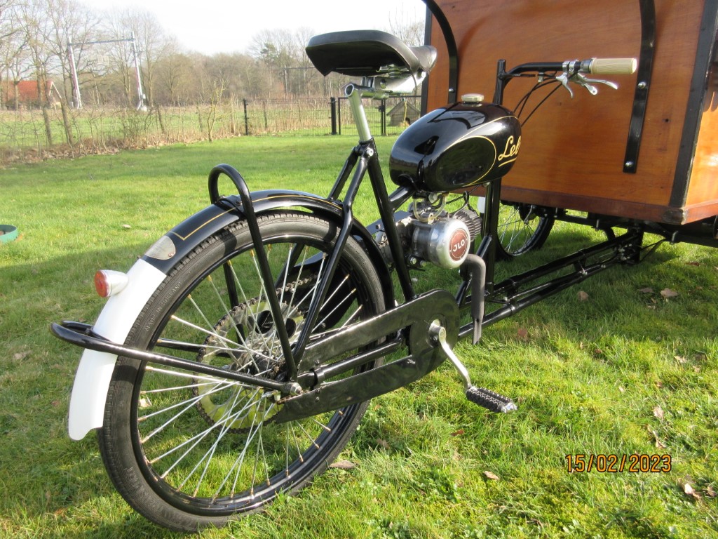

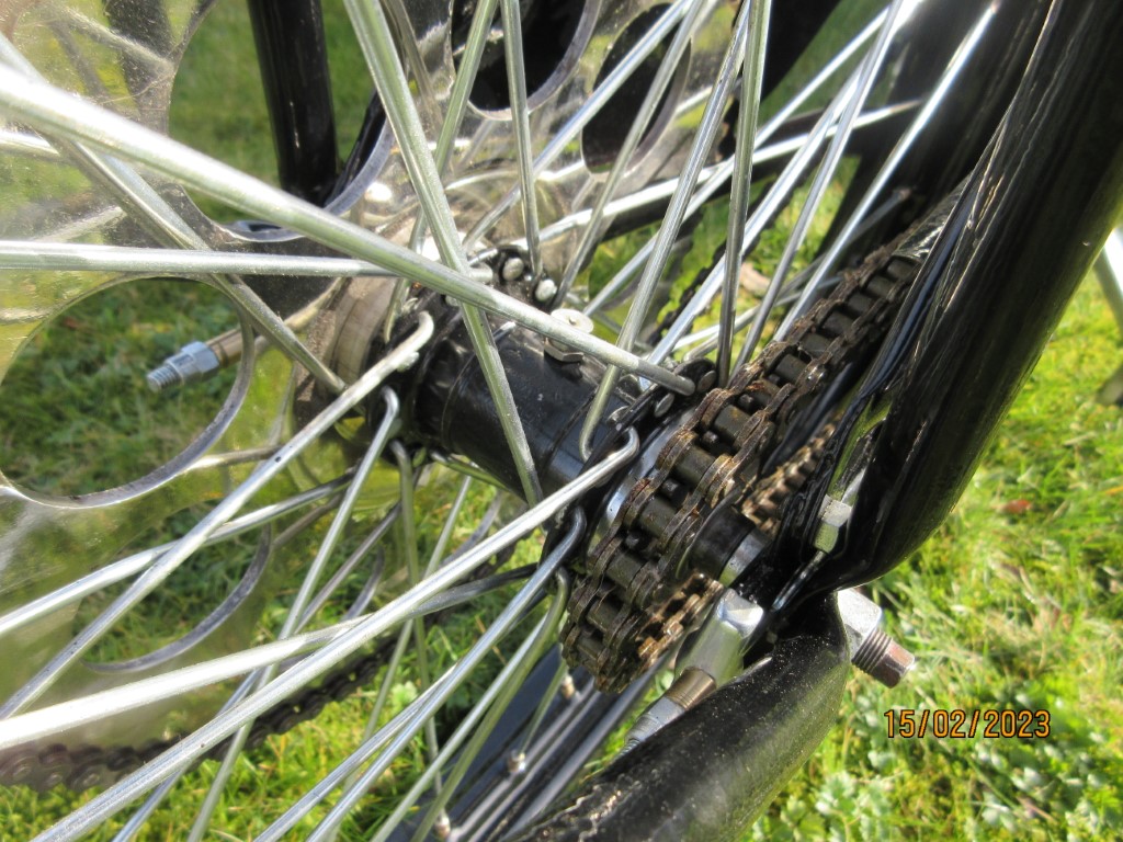

De spatborden en tank weer teruggeplaatst, een nieuw 70 tands achtertandwiel gemonteerd, een nieuwe ketting opgelegd en de kettingschermen links en rechts weer aangebracht. Een laatste likje zwart en wit op de koppen van de bouten in het plaatwerk en daar staat ie weer te "shinen" in zijn volle glorie........
Zoals eerder geschreven, heeft deze bakfiets in de jaren zestig rondgereden in Krimpen aan de IJssel bij de Gebroedrs vd Wal, IJsseldijk 113. Helaas heb ik tot nu toe niet meer gegevens kunnen achterhalen. Als er iemand is die er meer van weet...... Ik hou mij aanbevolen!
En nu maar weer een nieuw karweitje zoeken....

Berichten: 1898
Re: Lely bakkerscarrier

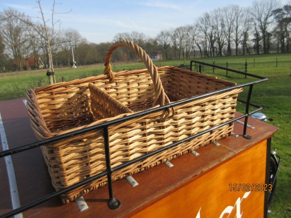

Dat heb je mooi gedaan! Prachtig. Ga je de bakfiets ook echt gebruiken zoals de belettering suggereert?
Het uitlaatje ziet er ook heel leuk uit.
Ik vraag mij stiekem wel af of het geluid een beetje gedempt wordt. :?
yamaco charlie
Berichten: 57
Lid geworden op: 27 nov 2022, 11.49
Bericht door yamaco charlie »
De belettering was reeds aangebracht. Ik vond het er zo netjes opstaan dat ik het ongewijzigd laat. Wel heb ik de eerdere belettering ontdekt die er afgeschuurd is, maar nog heel licht zichtbaar is onder de blanke lak, waar het hout licht verkleurd is:
Gebr. vd Wal IJsseldijk 113 Krimpen ad IJssel. Wie hier meer over kan vertellen zou mij heel blij maken!
Het dempertje is origineel en maakt niet teveel herrie.
