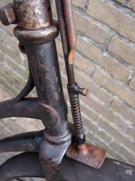

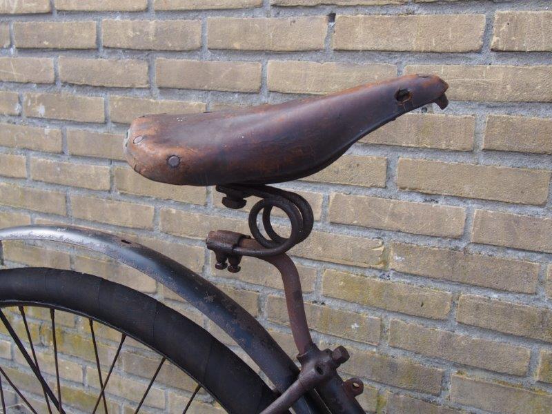

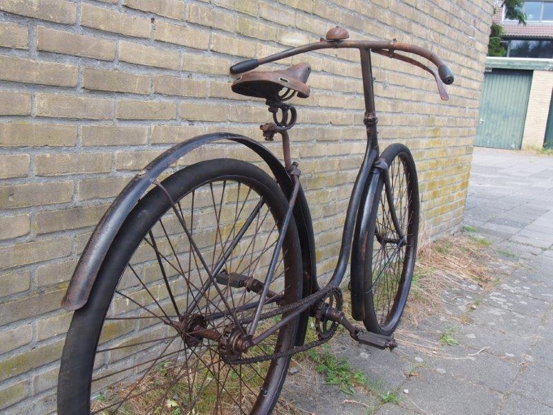

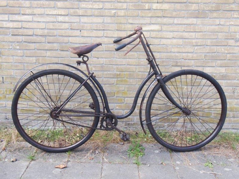

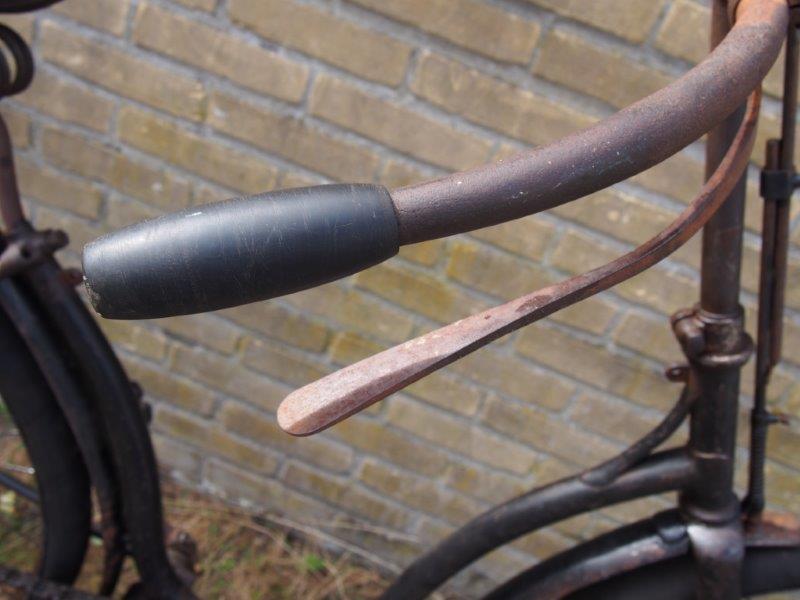

Nou Nol en anderen, Ruim een jaar later is het dan zover: hij is af.
- achterspatbord stuk aangelast
- voorscherm gemaakt en spatbordstang
- ketting ontroest en in kettingolie gekookt
- natuurlijk alle lagers gereinigd en nieuwe kogels erin
- stuur gerepareerd - schreef ik al eerder

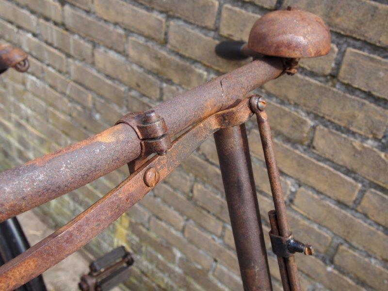

- via het Amerikaanse forum van The Wheelmen kwam ik aan de maten en detailfoto's van het remsysteem. Met veel geduld nagemaakt en daar ben ik heel trots op, eerlijk gezegd. De klem over het stuur is door Maarten Waarle gemaakt, die lukte mij niet.
- voor de handvatten staat in de Crescent catalogus van 1893 dat ze van Vulcanite zijn gemaakt. Dat heb ik opgezocht en het is gevulcaniseerd rubber, een zeer vroege kunststof zoals bakkeliet. Tegenwoordig heet het eboniet. Op de ebay in USA twee staafjes kunnen kopen, die op de draaibank in het juiste model gemaakt.

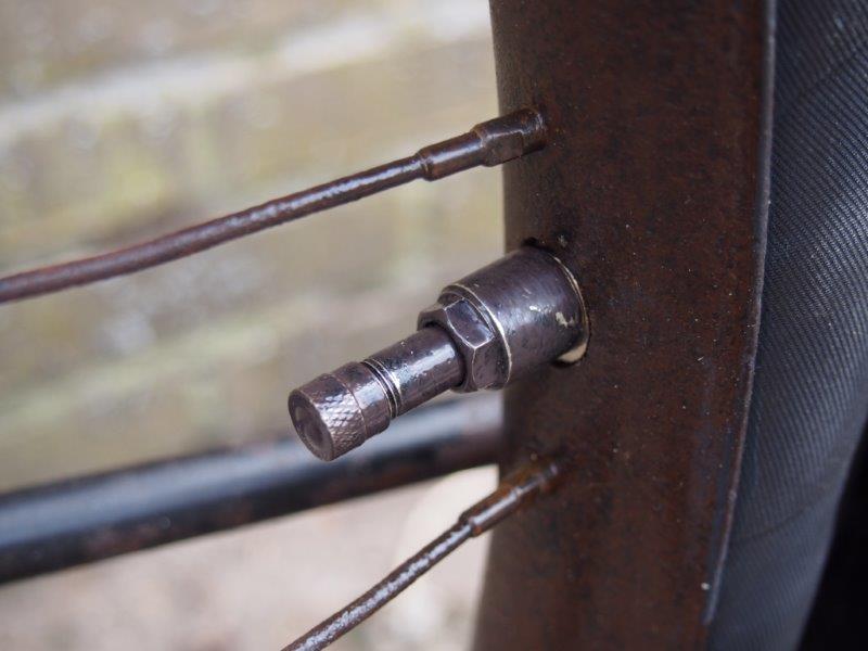

- voor de banden (Tubes van 30 inch met diameter 47,5 mm) heb ik van alles geprobeerd. Maanden bezig geweest. Brandweerslang leek goed resultaat te geven, maar waar je de naad maakt wordt het lelijk. Uiteindelijk gekozen voor radiatorslang. Ziet er heel goed uit, maar het is niet functioneel, dus fietsen kan niet. Och, ik ben toch veel te lang voor die fiets. De mooie dikke ventielen zijn bestemd voor auto's met lichtmetalen velgen en te koop op Marktplaats.
- zadel voorzien van een oud stukkie leer, ik wil daar nog een keer wat beters op maken.

Proficiat Maarten, hij is netjes opgeknapt.
De bandrem is echt mooi nagemaakt.

Vraagje: waarom kook je een ketting in olie?

Bij de motorzaak of op beurzen kun je grote platte blikken kettingvet kopen. Die zet je op het (gas) fornuis , het vet smelt en de goed gereinigde ketting kan daar even in koken. Het vet komt in elke kier en roesten is er voorlopig niet meer bij.
Kocht ik 28 jaar terug voor mijn eerste motorfiets-project en gaat nog steeds mee, dat blik!

Die slinger in het frame is heel aantrekkelijk om te zien.

denk dat het stuur het lastigst was met die akelige knikken er in
