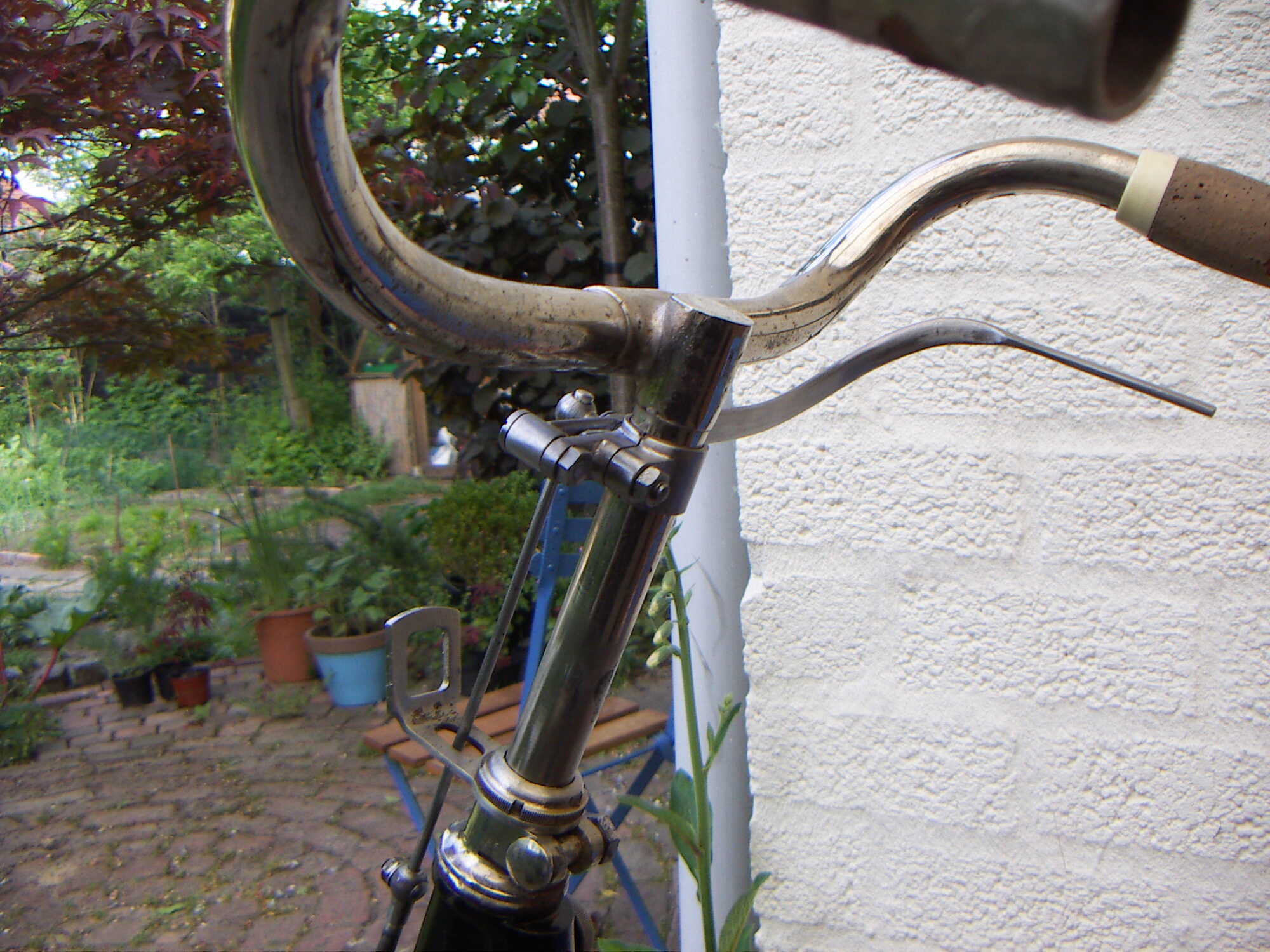

Heel mooi, Maarten! Kun je nog wat detailfoto's plaatsen?
NB klopt de lamphaak wel?
groet, Jos

- Berichten: 2743
Re: Bijzondere Fongers trapas

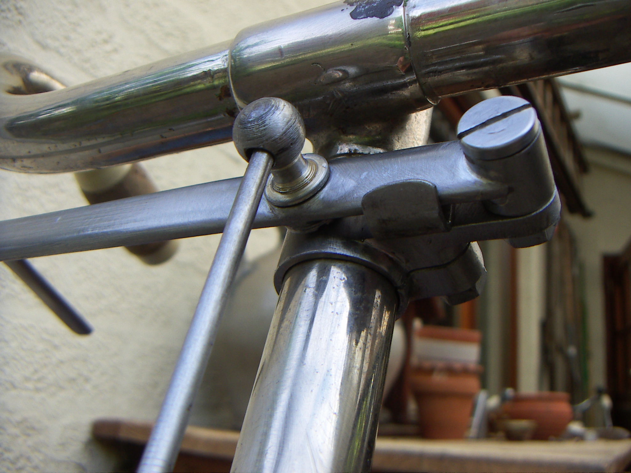

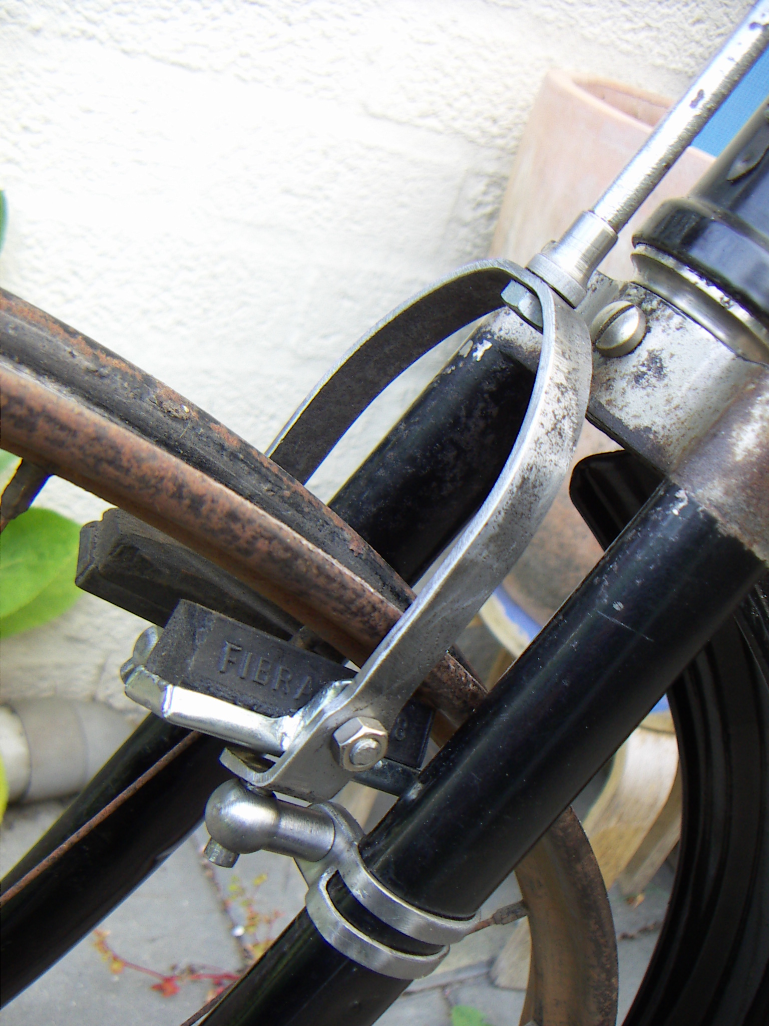

Jos, bij deze nog wat foto`s van de rem.
De lamphaak is inderdaad een latere. Het open raampje moet ruimer zijn bij de vroegere. Dat wordt nog of zoeken of vijlen.
Op originele foto`s slechts moeilijk te ontwaren. Maar het zit er ; een klein beugeltje om de rem in op te vangen.
Zonder zou de rem in rust verder langs de verticale stang naar beneden glijden.
Nog een beetje grof hier en daar maar de belangrijkste vormen zijn er.
Min of meer open vraag blijft of de beugeltjes op de vork geschulpte uiteinden hebben of gewoon plat zijn.
Foto`s uit de beeldbank spreken elkaar tegen.
Ik heb gekozen voor het bewerkelike model met geschulpte (komvormige) uiteinden .Daar waar de bevestigingsschroef doorheen gaat.

Ik zou wat de rem aangaat inderdaad ook uitgaan van een velgrem en een terugtraprem van misschien New departure.
Op de Engelse site staat een New departure catalogus met speciaal drie inbouw breedtes vermeld; een race een normaal en een breedte voor tandems.
De voorrem is erg goed te zien bij die driewiel tandem in de Beeldbank.
Ik wil best als je de sturen in huis hebt zo`n hendel buigen en een strop maken. De stuurbuis is dikker dan gewoonlijk. Dat kan mogelijk makkelijker gemaakt dan gevonden worden.
En een keer die vork over doen met een betere dikte vorkschacht
zou ook niet slecht zijn.

De fiets van Maarten is bijzonder door het vroege bouwjaar en de aanwezigheid van het originele stuur, voorwiel, spatborden en bracket. De overige onderdelen zijn bij te maken of er bij te zoeken. Het blijft wat jammer dat de fiets niet in originele lak en nikkel zit, hoewel met goede bewerking er een zeker patin is te creëren. Hoewel mijn fiets uit 1901 technisch niet geheel origineel is, geven de originele lak en nikkel de fiets een authentieke 'sfeer'. En tenslotte, het is vaker gezegd: 'beauty is in the eye of the beholder'.
groet, Jos
