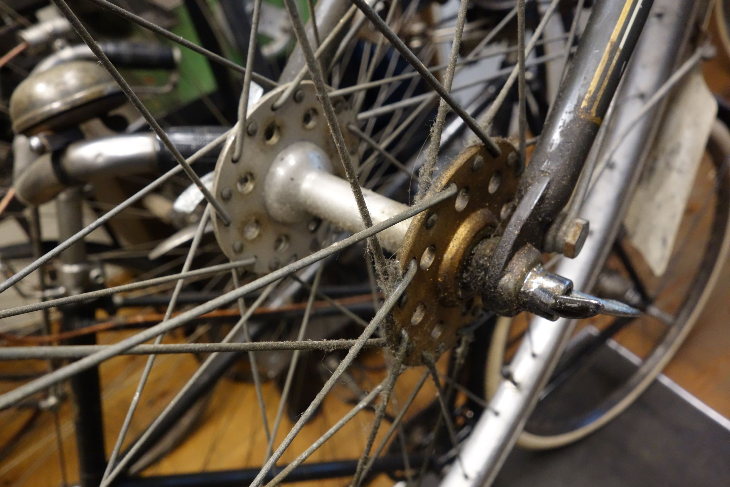

De fiets moet jaren in een schuurtje hebben gestaan. De ketting wilde niet meer achteruit zonder dat de derailleur vreemd ging doen.

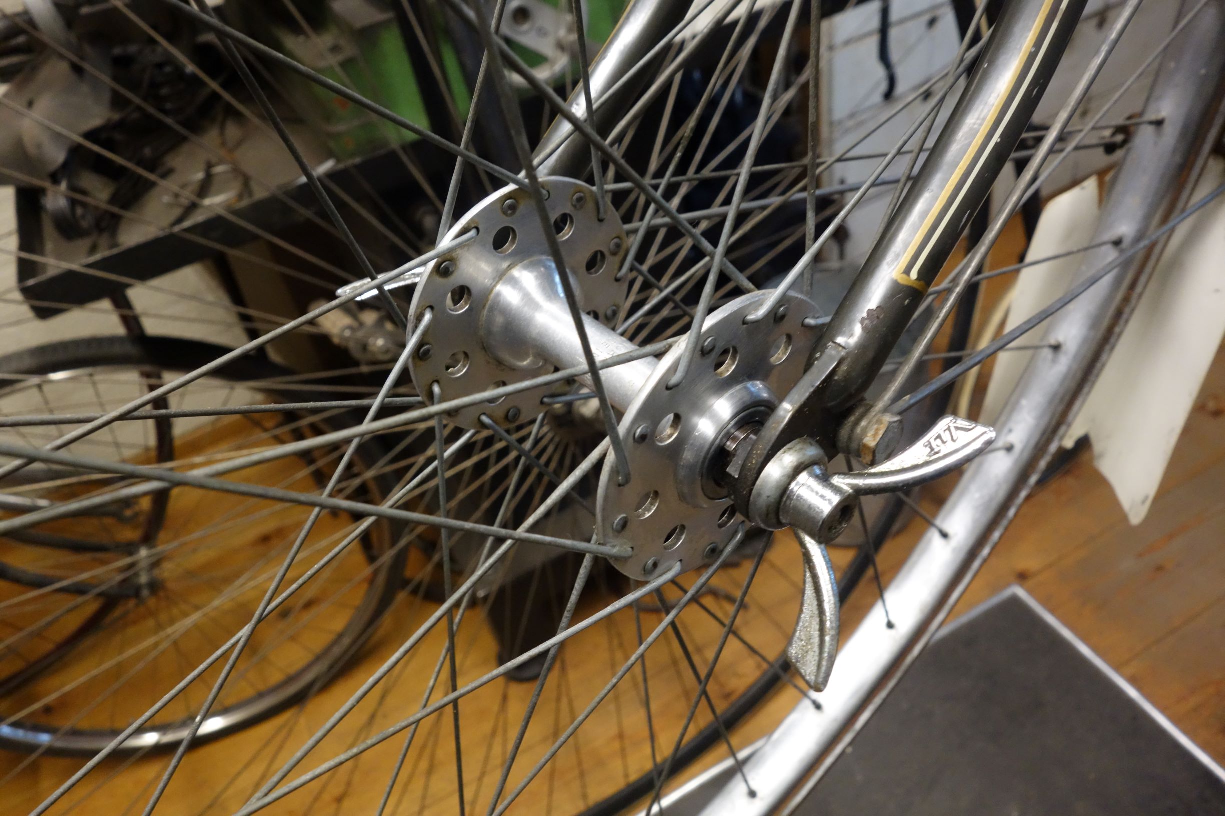

Ik heb met het schoonmaken weer eens gezien dat het de moeite loont om lagers bij aanschaf van een fiets altijd even te bekijken. Niet echt rampzalig bij deze fiets maar het vet was wel aardig ingedroogd en met de nodige verontreinigingen. Aan de buitenkant merk je daar niet veel van maar het bevordert wel de slijtage.
Zie trouwens dat ik het voorwiel er andersom terug in heb gezet. Dat wordt de komende jaren achteruit fietsen voor dat wiel.

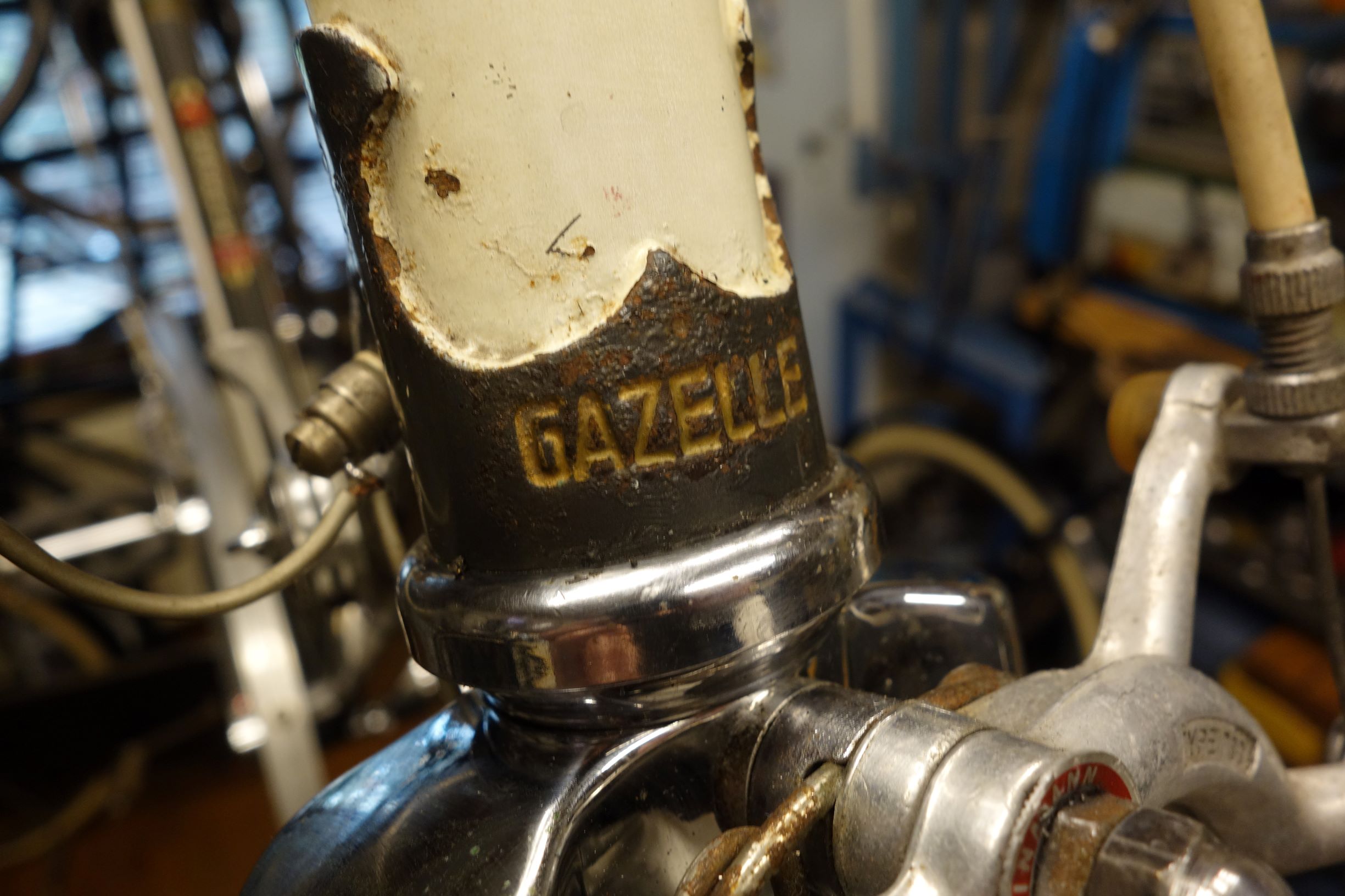

De fiets heeft wel een begin gemaakt met roesten maar ik vind het nog heel acceptabel. Je ziet het ook aan het chroom hier en daar maar ja 56+jaar is ook wel wat weet ik uit eigen ervaring...

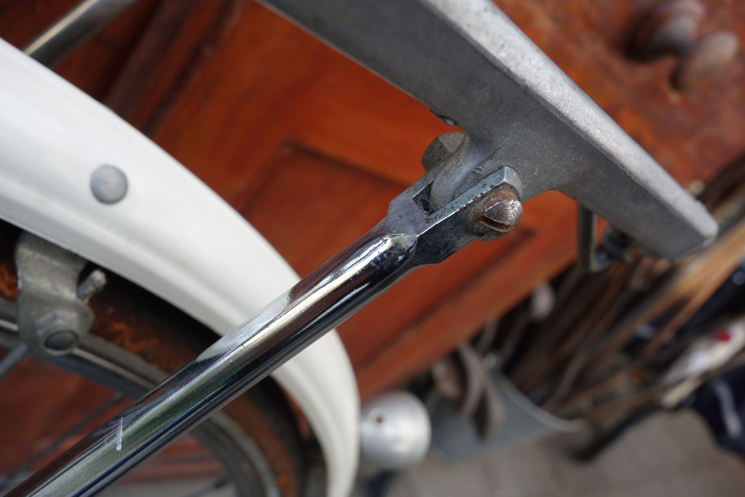

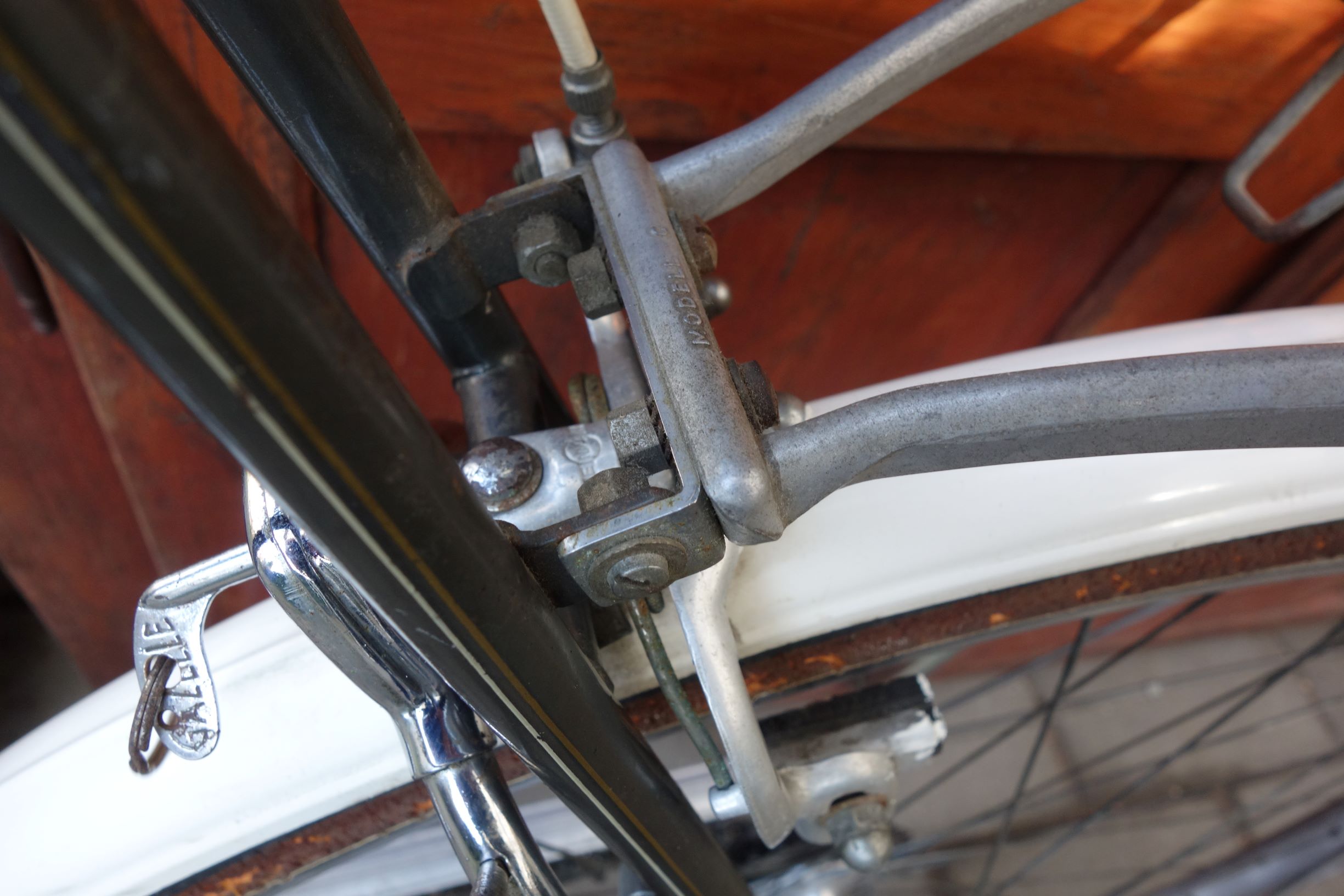

Dit zijn nog wat details van de bagagedrager van de deze super licht.
Het beugeltje waarmee de aluminium bagagedrager vast zit aan het frame is verchroomd en zeer goed passend. De boutjes zijn te herkennen als Gazelle spatbordboutjes. Voor mij zijn dit redenen om aan te nemen dat de bagagedrager er door Gazelle op gezet is. Hoe komt men anders aan zo`n professioneel passend beugeltje?
Ik ben in de informatie die links en rechts te vinden is de bagagedrager bij Gazelle niet tegen gekomen en daar zit de spreekwoordelijke spagaat.
Is het nou origineel of niet?
Magneet had deze bagagedrager in de catalogusafbeeldingen staan zag ik op rijwielnet en ook Empo had ze in gebruik.
Met andere woorden , ze waren in Nederland alom in gebruik ook bij fabrikanten.
Ik vraag me ook wel af hoe belangrijk het is maar het zijn die kleine puzzelstukjes die leuk zijn om verloren uurtjes te vullen.
De poten doen me dan weer sterk denken aan de Gazelle remstangen maar dat zal wel toeval zijn...of niet?

schitterende fiets maarten! die bagagedrager lijkt er wel voor gemaakt. wat je zegt over de stangetjes ze lijken inderdaad veel op remstangen. dus het zou zomaar een extra optie kunnen zijn geweest of op wens voor de klant gemaakt.

Hele mooie fiets Maarten. Gelukkig kon ik de verleiding wel weerstaan...ik heb er nl al tien van deze. Deze zit nog goed in de lak, hoor; Koesteren dus maar. A propos details: de Pletscher drager is zeker een latere vervanger. De Superlichts van 1964 en 1965 hadden aluminium dragers met een klem. Die bleken erg kwetsbaar en zijn snel vervangen door stalen, verchroomde Gazelle exemplaren, welke bombproof waren. De zadelpen bout is een vervanger. De spatborden zijn nog de originelen. De Hevea handvaten zaten ook op Solexen en kopieen worden nog geproduceerd, bij mij in de buurt.Maarten Waarlé schreef: ↑17 feb 2021, 22.17 Er is er weer een bij: een Gazelle Sport Super Licht uit 1964.

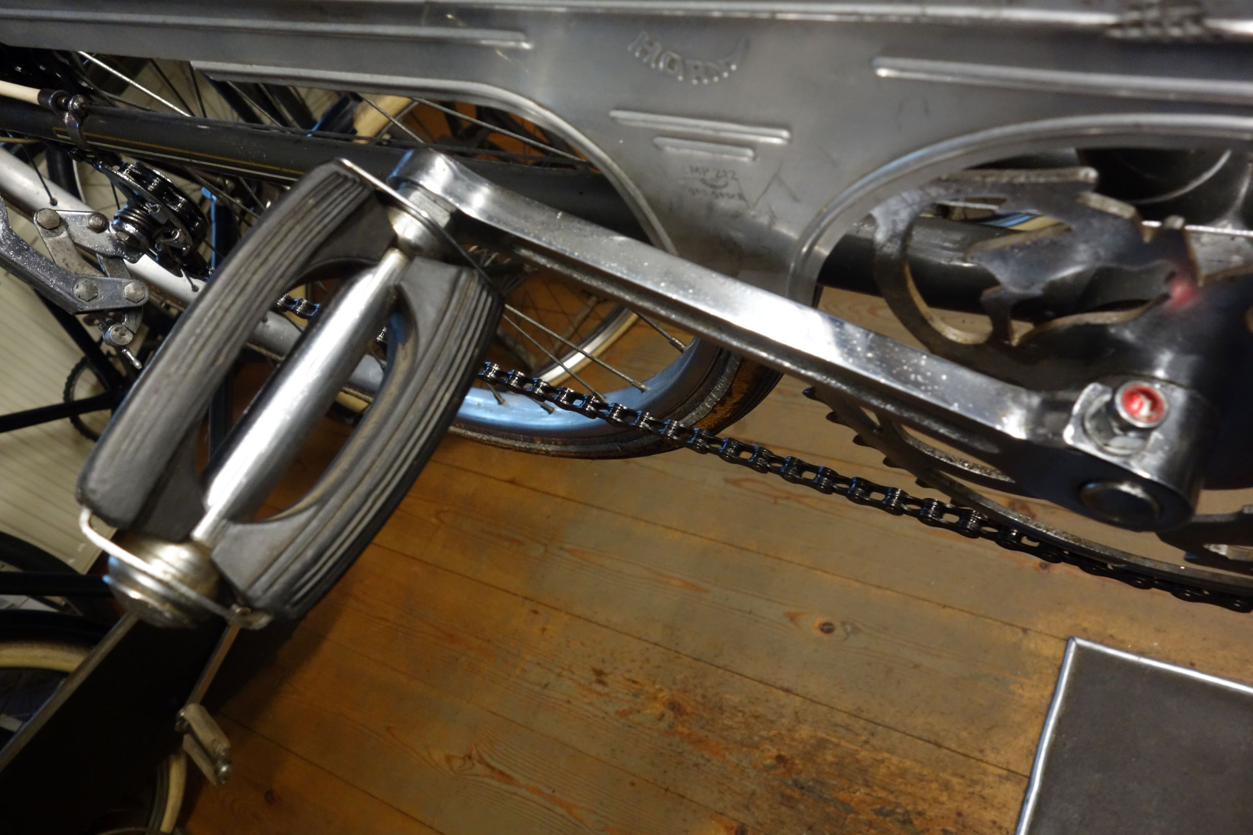

Prachtige fiets Maarten. En die crancken lijken van een Tour nr. 8 of een Sport Luxe te komen. Beetje zwaar voor zo'n lekker lichte sportfiets?

Kijk , dat is interessante informatie.
Ik had wel gelezen in de catalogi van 64 en/of 65 dat de bagagedragers van aluminium zouden zijn maar had er geen beeld bij.
Dus blijkbaar een misser in het ontwerp . Blijft het verbazend dat de bevestigingsonderdelen van deze Pletscher drager zo professioneel zijn toegerust op het frame van Gazelle. Vanuit een garantiegedachte door Gazelle geleverd misschien?

De cranks komen mij ook erg zwaar over maar het tandblad is wel voor de smallere derailleur ketting gebouwd. Ik neem aan dat geheel wel origineel is. Ook die pedalen met reflectie zie ik wel terug.
