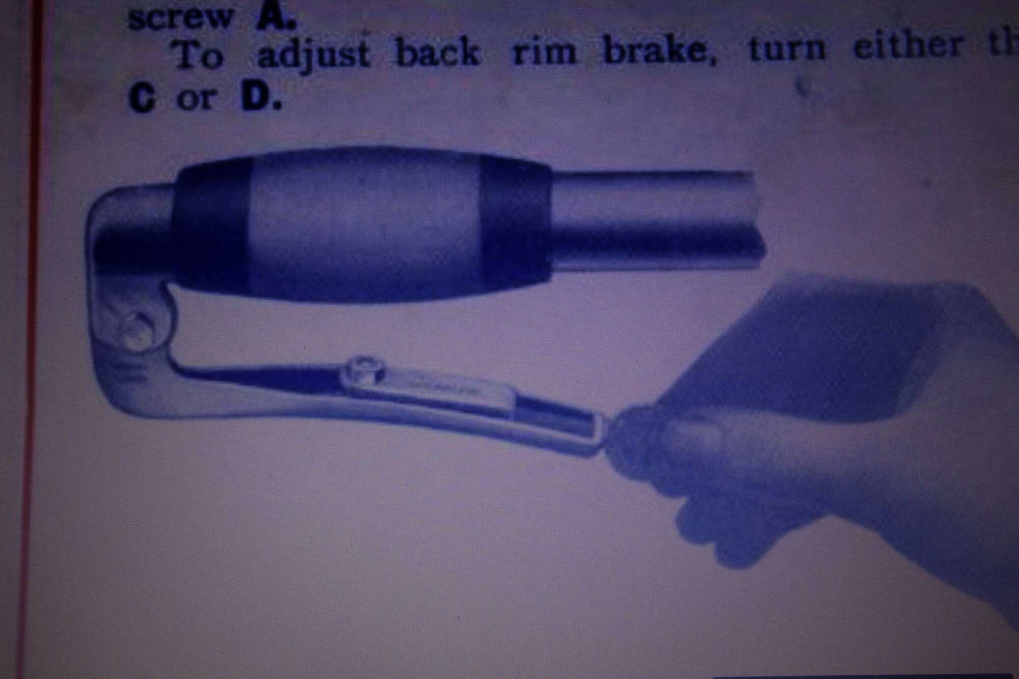

De draad maar weer eens opgepakt en (voor wie het interesseert natuurlijk) weer een verrassende wending.
Opzoek naar een afbeelding van een twee versnellingenhendel in de Engelse bibliotheek kwam ik geheel toevallig een afbeelding tegen van
een rem greep die wel heel erg overeen komt met die van Fongers. Het plaatje met schroefje voor de kabel zit niet vastgesoldeerd in de hendel maar is met een schroef vanuit de voorkant te verstellen zodat de kabel strak komt te staan. Zo is ook de beschrijvende tekst bij de tekening opgesteld. Men zou een muntstuk kunnen gebruiken zoals op de tekening te zien is. Er staat net zo als bij Fongers een tekst ingedrukt in het plaatje. Er zal iets met Eadie in staan samen met made in England of patent no ... of zo.

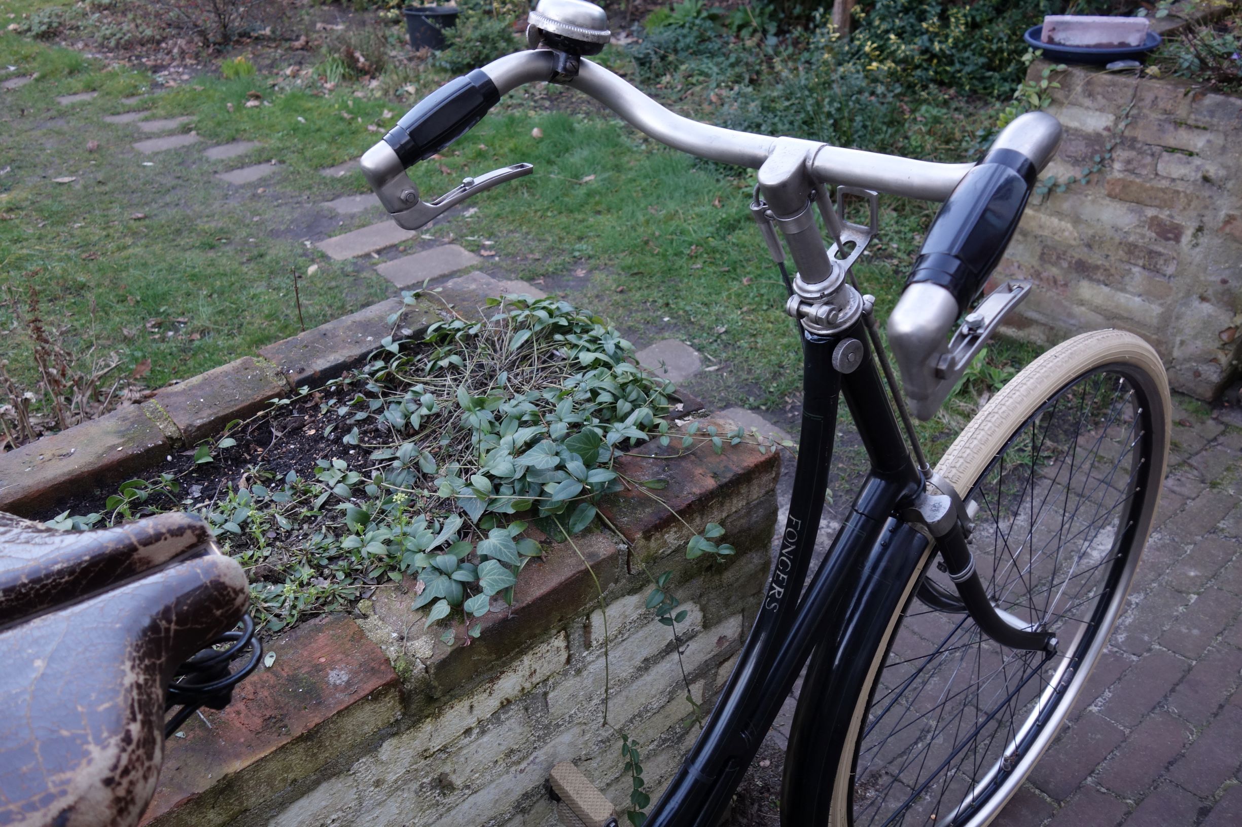

Ik ben om bewijs te vinden eens gaan kijken naar de positie van het boutje en wat blijkt: ze zitten op veel remgrepen op een verschillende positie.
Op deze foto is het duidelijk te zien. De achterste moer zit verder naar achter op de remgreep. Met andere woorden de voorste handgreep heeft men verder aangedraaid om tot een strakke kabel te komen.

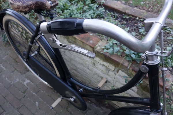

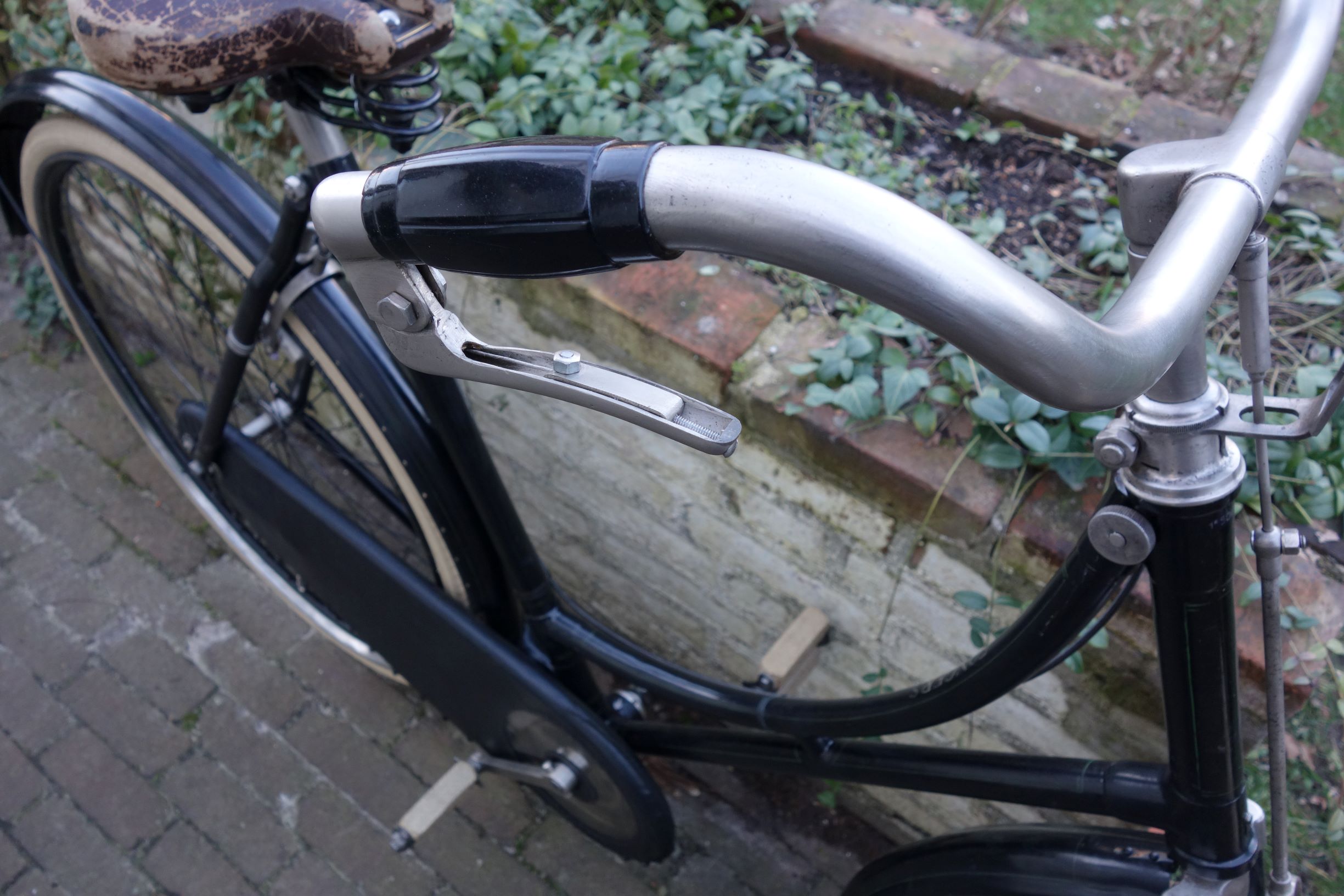

En zo ziet het er dan uit met het nieuwe inzicht.
De achterrem is wat ''sponzig'' zo als ze dat noemen in de autowereld.
Heeft alles te maken met de lange buitenkabel die ook een paar moeilijke bochten maakt. Je knijpt de buitenkabel in elkaar voordat je
op de maximale remkracht komt.
Dat is een ontwerp ding dat motivatie geeft voor de vaste stijvere remstangen.
De herenversie zal er minder last van hebben door de kortere en minder'' kronkelende'' remkabel.
De voorrem is erg sterk. Zeker voor 1907.

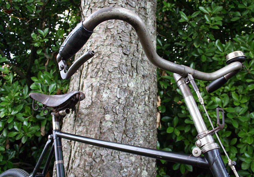

Ja die foto van die herenfiets is heel interessant omdat de fiets ook qua onderdelen heel vroeg moet zijn.
1904 denk ik nu. Nederlandse en Engelse fietsen hadden in de jaren tot 1906 geen roterende remgrepen.
Alleen Sunbeam had het vanaf 1902 meen ik en had er ook een patent op. Ik denk dat dat de reden is waarom alle merken de oplossing met de omgekeerde remmen en de kabels door het stuur kozen. Lea Francis had ook roterende remgrepen maar binnen het stuur en daarmee het Sunbeam patent omzeilend.
Vermoedelijk kwam het patent rond 1906 vrij en begon iedereen roterende remgrepen te ontwerpen. De remstangen verder naar de remmen toe waren er al veel eerder en ook niet van een beperkend patent voorzien.
De Fongers BB65 van de foto is denk ik een vroeg vooruitlopend ontwerp op dit thema.
Het leuke toeval is dat de foto zo`n beetje alle details vrij geeft.. Ik kan dat vrij goed namaken. Veertjes onder de remmen vanuit het frame/vork bijvoorbeed maar ook de details van het stuur zijn vrij duidelijk met borgschroefjes en zo.
De hendels lijken aan het uiteinde ook weer op de oude optrekhendels van Fongers wat dan weer een extra leeftijdsaanduiding geeft.
De remmen met de armen zijn sterk geïnspireerd op Lea Francis evenals de driehoek-overbrenging van de voorrem onder het stuur.
