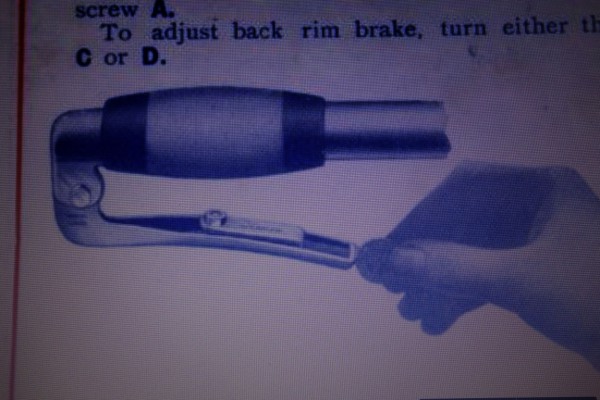

De draad maar weer eens opgepakt en (voor wie het interesseert natuurlijk) weer een verrassende wending.
Opzoek naar een afbeelding van een twee versnellingenhendel in de Engelse bibliotheek kwam ik geheel toevallig een afbeelding tegen van
een rem greep die wel heel erg overeen komt met die van Fongers.
Coventry Callenge catalogus 1906 met eadie remgreep
Het plaatje met schroefje voor de kabel zit niet vastgesoldeerd in de hendel maar is met een schroef vanuit de voorkant te verstellen zodat de kabel strak komt te staan. Zo is ook de beschrijvende tekst bij de tekening opgesteld. Men zou een muntstuk kunnen gebruiken zoals op de tekening te zien is. Er staat net zo als bij Fongers een tekst ingedrukt in het plaatje. Er zal iets met Eadie in staan samen met made in England of patent no ... of zo.
De Royal Enfield van deze foto (Online bicyclemuseum) heeft een vergelijkbare verstelling.
Ook een sleufschroef aan de voorkant echter deze is met een schroefverbinding direct verbonden aan de kabel. Geen plaatje met schroef . Mogelijk een later model.
Probleempje bij de afbeeldingen van Fongers is dat je nergens de verstelschroef ziet zitten. Er is wel hier en daar een zwart puntje/vlekje te zien en natuurlijk het rondje op het schilderij met de dame.
Ik ben om bewijs te vinden eens gaan kijken naar de positie van het boutje en wat blijkt: ze zitten op veel remgrepen op een verschillende positie.
Op deze foto is het duidelijk te zien.
De achterste moer zit verder naar achter op de remgreep. Met andere woorden de voorste handgreep heeft men verder aangedraaid om tot een strakke kabel te komen.
Verrassende wending in het plot!
Houdt natuurlijk in dat ik de boel weer ga slopen om vervolgens als instelbare module weer te instaleren.
Zo blijf je van de straat. Maar zonder gekheid wel heel leuk om steeds wat dichter bij de juiste oplossing te komen.
