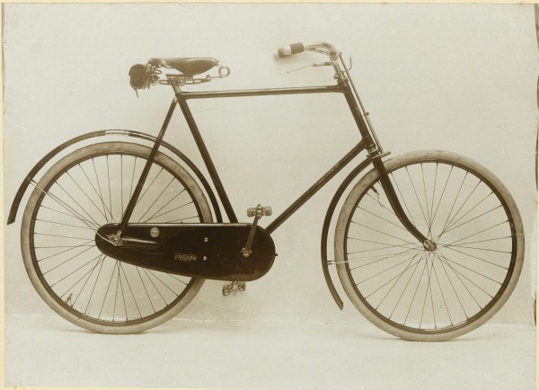

Hoi Maarten,
Hij is mooi geworden; enige fiets die uit 1907 is overgebleven en met een remsysteem dat maar heel kort gekort is gemaakt.
Als je nog eens wat van Foingers zou willen namaken stem ik voor een een model uit de late jaren 90; daarvan is niets overgebleven en juist deze allervroegste reguliere toerfietsen zijn m.i. interessant. Ik voeg twee plaatjes bij.

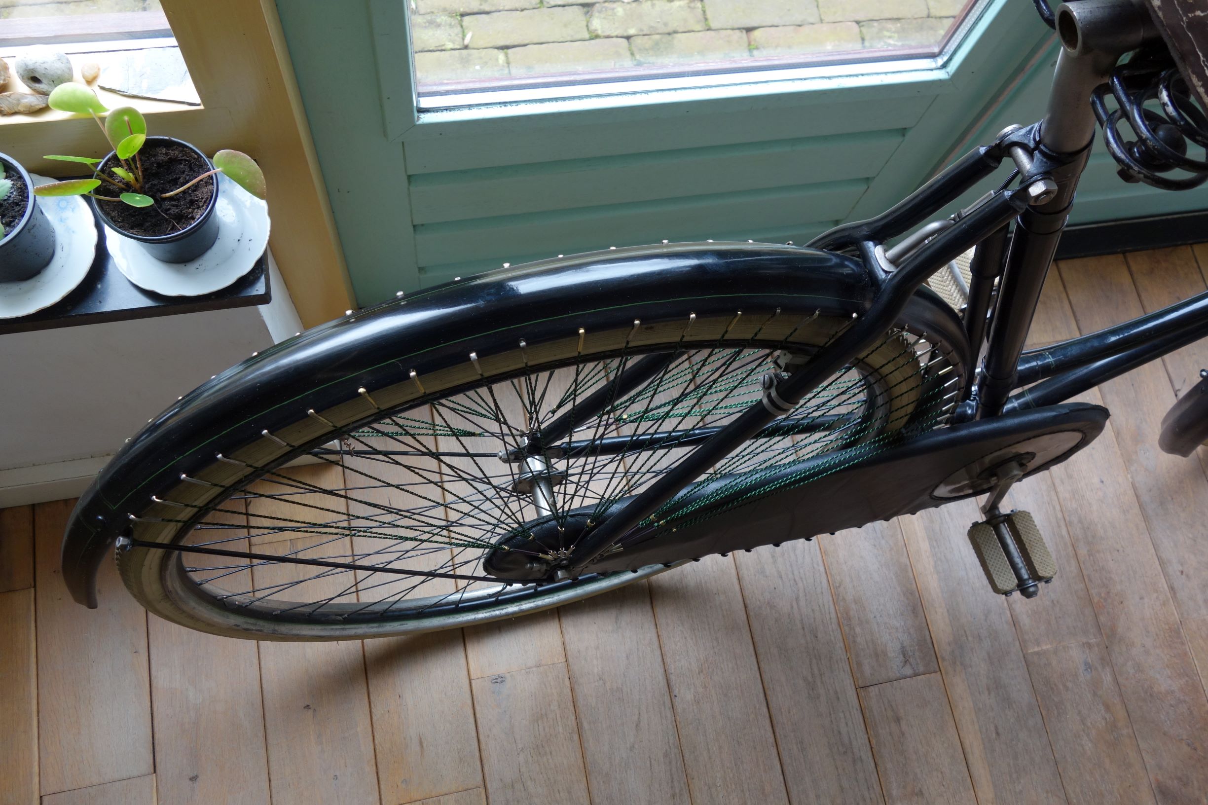

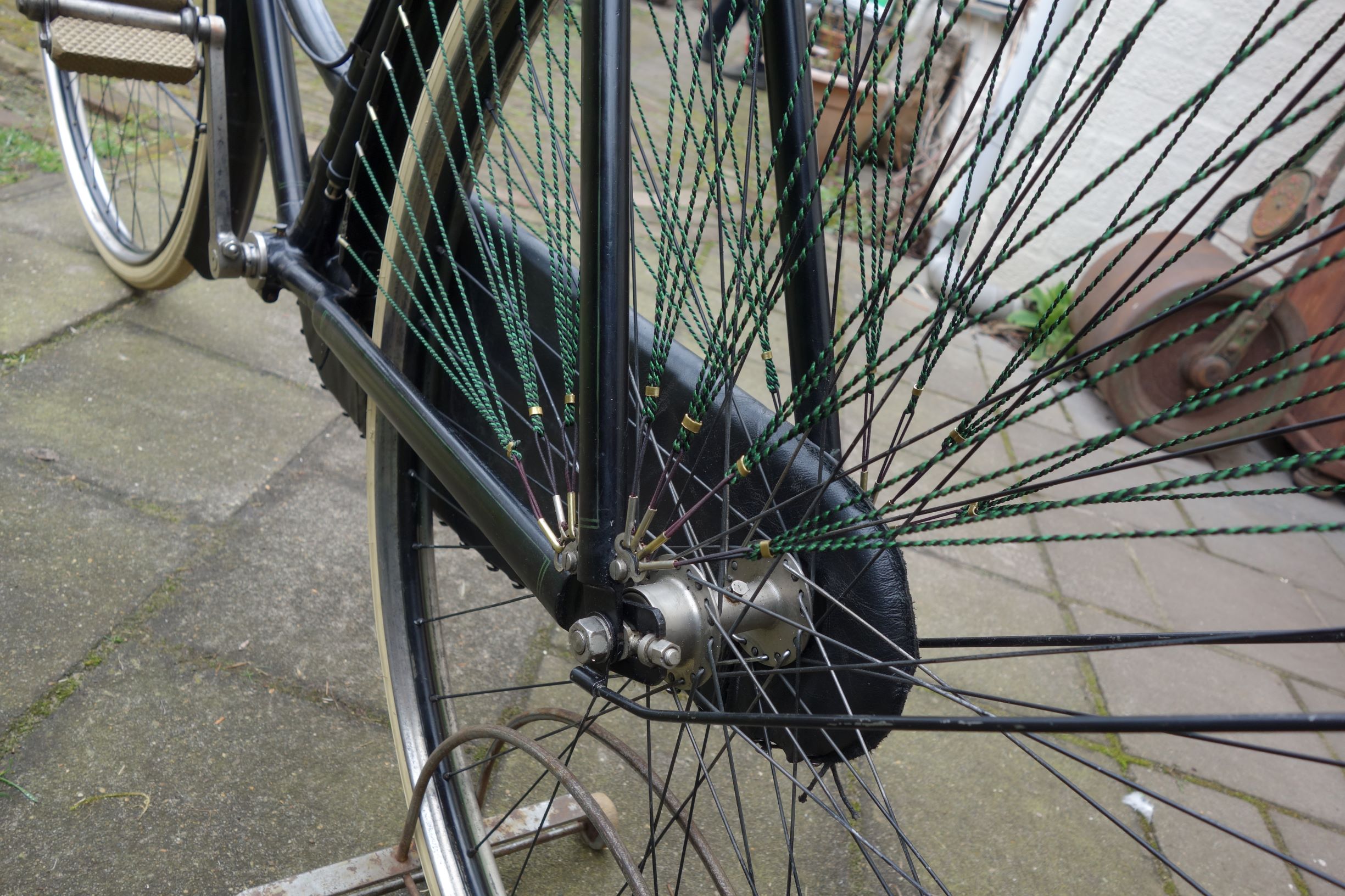

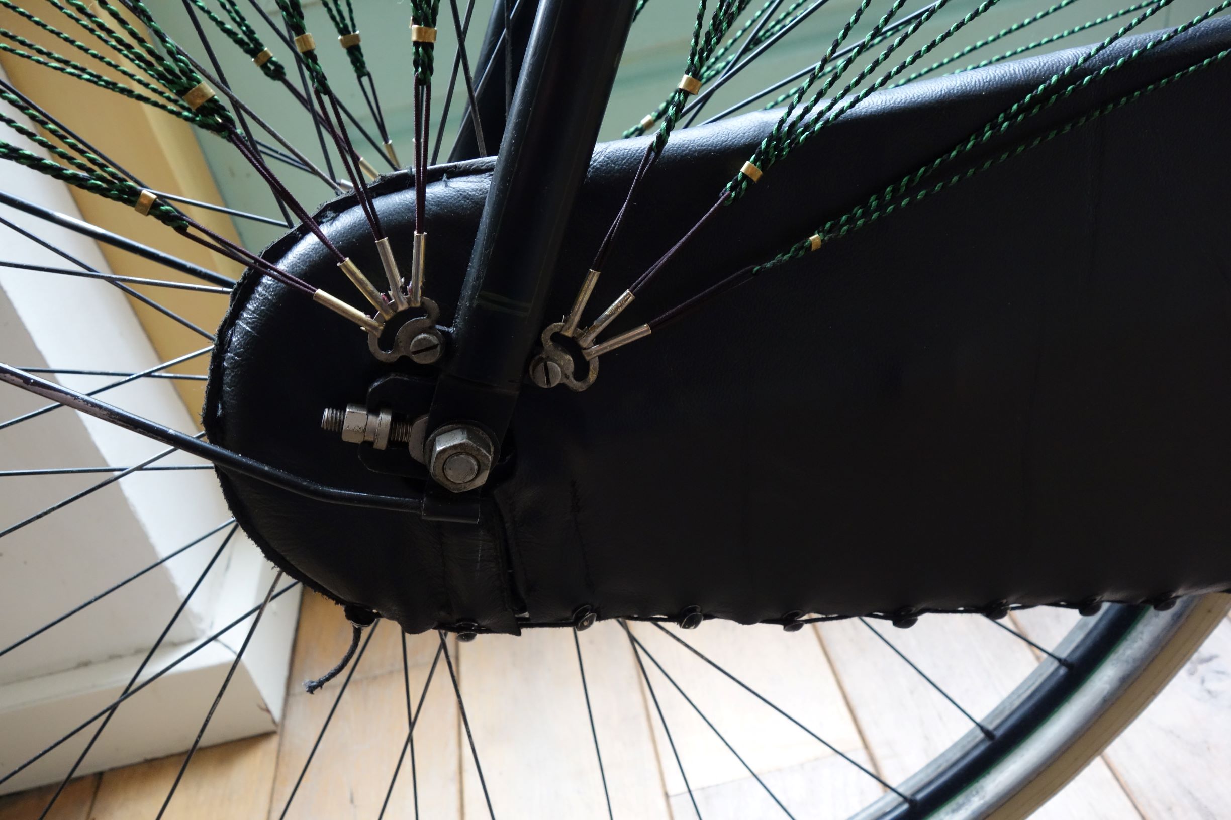

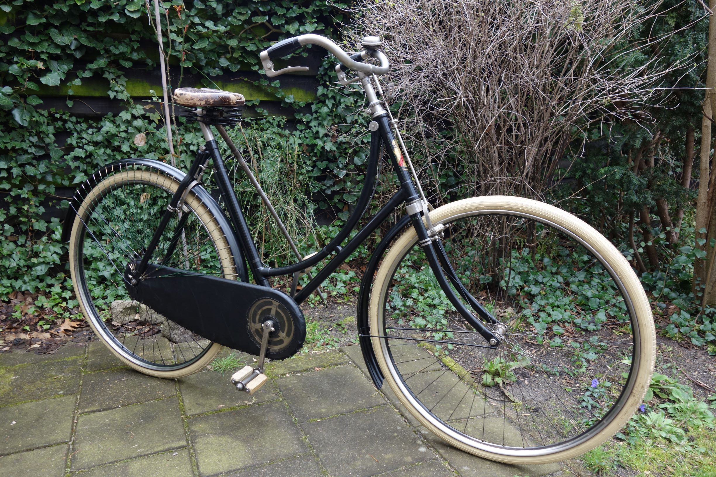

afgelopen dagen ben ik even bezig geweest met de jasbeschermers.
Zo`n werkje waar je veel moet herhalen. 74 stukjes buis afgezaagd en 10 mm er af geslepen tot dat er een dun stukje bleef staan.
busjes vernikkeld .Touwtjes afgeknipt en vastgelijmd. Elastiekjes zwart gespoten en ook weer in buisjes gelijmd.
Beetje lastig er in te krijgen maar met een dun ijzerdraadje als strop lukte het.
Ik kwam rond de staande achtervork en de achterrem wat in de problemen met de touwtjes maar gelukkig kon ik op de beeldbank foto`s zien dat ook Fongers het niet helemaal gelukt was om het patroon van vier gebundelde touwtjes vol te houden. ze hebben net als ik ergens een vijfde touwtje erbij geknoopt.
Voor het zadel heb ik nu verenstaal besteld. maar voor het overige lijkt de fiets nu wel een eind klaar.
Ook het balhoofdtransfer is op de fiets terecht gekomen. Jos had voor me eerder al een transfer geregeld maar die was helaas niet goed blijven zitten met het verwijderen van de papier laag. Het type lak wat je als lijm gebruikt is blijkbaar van belang.
Deze laatste is nu wel gelukt al zag ik ook hier enig zins de neiging ontstaan om los te komen.
Ik heb de laatste keer op advies van Wouter blanke bootlak van Epifanes gebruikt. Moet zeggen dat ze behoorlijk plakkerig overkomt.
Wat meer dan met een eerdere blanke lak.

Toch maar goed Maarten dat jou ogen meer zien dan de gemiddelde Fongers verzamelaar en dat je deze oude dame gespot hebt op Marktplaats. Je had van te voren al in je hoofd hoe de fiets moest worden en zie hier het resultaat. Prachtig!!
Re: Fongers BDG 55 21624
weer een stuks ambachtelijk vakmanschap ; ; zeer mooi geworden
Maarten, Albert Fongers zou blij met je zijn geweest! Prachtig geworden.....

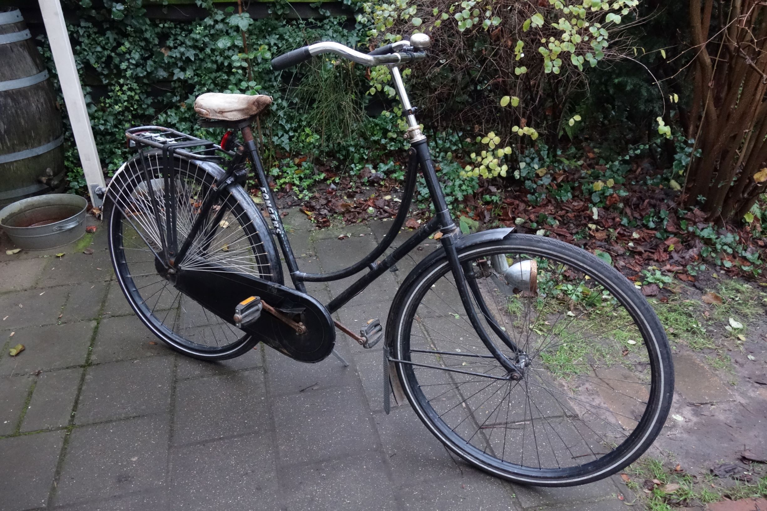

Ja, de puzzel fietsen zijn het leukst om te vinden en om de stukjes weer bij te maken!
Zeker als het niet meer bestaat en er toch een zekere voorstelling van gemaakt kan worden.
Ben benieuwd wat de volgende puzzel wordt.
Misschien dat ik de Archipel eens verder schoon ga maken.
Dat is ook een fascinerend model. Beetje Stokvis/Nederlandse Kroon achtige bouw met de nodige Engelse onderdelen.
Een fiets voor een dame van stand uit 1912-1913.

schitterend gedaan zeg! top resultaat
