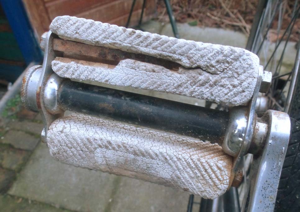

Deze Gazelle-pedalen op een fiets van begin jaren 50 moeten met een pedaalsleutel maat 16 los! Ik kende (en heb) eigenlijk alleen maat 15. Heb ik iets gemist? Bestaan pedaalsleutels 16? En is er eigenlijk nog aan vervangings-pedaalrubbers hiervoor te komen?

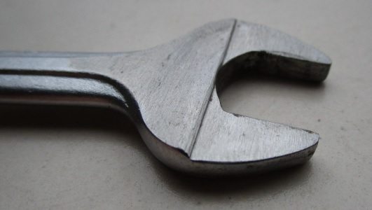

Durabo88 schreef: 23 feb 2025, 23.21 tot de juiste dikte slijpen
Vijlen is ook goed te doen:
Edit: het is een ring/steeksleutel 15, een maat die ik ook wel had in een set ring- en steeksleutels van 5,5 tot 19.
