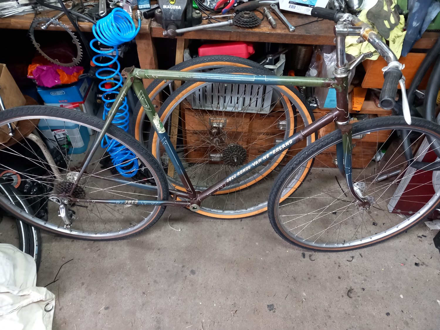

Ik ben een Joco sportfiets aan het samenstellen met wat meer versnellingen dan vroeger, namelijk 3x6. De Huret Allvit heb ik achter met wat aanpassingen passend gekregen. Ik moet echter nog wel een langere trapas hebben dan er in mijn voorraad aanwezig is. Trapashuls is volgens mij 68 mm. De langste as die ik had was 136 totale lengte, maar dan loopt het trapstel aan. Ik verwacht dat ik minstens 140 mm moet hebben. Het gaat om een trapas met spie.

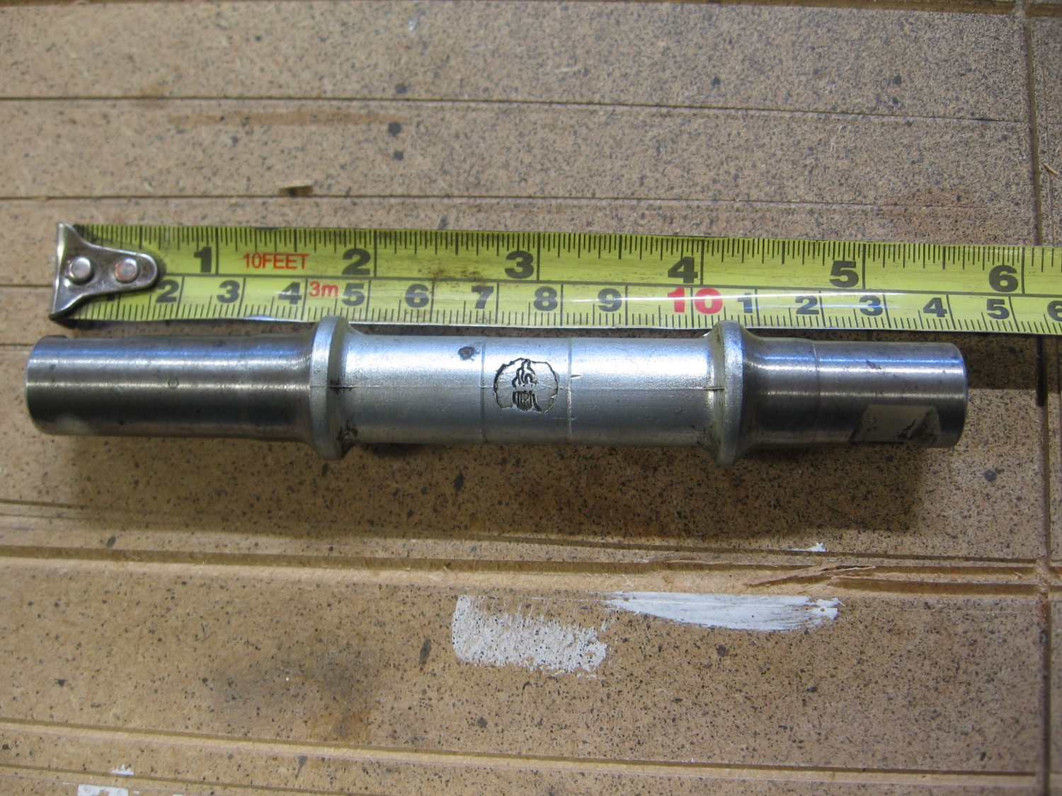

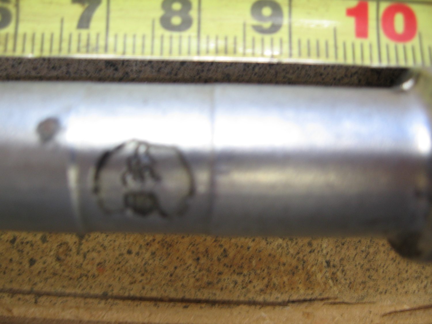

Deze heb ik liggen. 138 mm misschien lang genoeg.
Is nieuw
Berichten: 3382
Re: Losse trapas voor triple crank.
Nee helaas niet lang genoeg. De rechterzijde (kettingblad zijde) moet vanaf de loopbaan tot het uiteinde meer dan 50 mm zijn. Bij de langste, die ik heb liggen, is dit 48 mm.

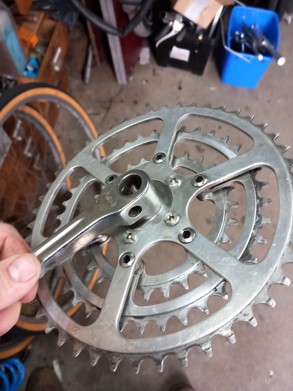

Loopt het net een klein beetje aan of flink? Als het alleen maar net raakt dan zou je ook een ring kunnen monteren onder de rechte / vaste cup van de BSA as.
Berichten: 3382
De boutjes van het binnenste kettingblad raken het frame, maar misschien inderdaad met een ring op te lossen, al moet ik zeggen dat ik me een beetje zorgen maak om de kwaliteit van de draad in het frame.
Berichten: 3382
Bedankt voor de tip, tdebruin! Met twee ringen is het gelukt!
