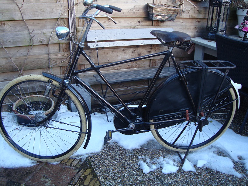

Michel
Mijn Gazelle kruisframe no 8 komt uit 1941
als je daar foto ,s van wil hebben dan hoor ik dat wel
Misschien heb je dan daar wat aan?
Groet Ad

Elibert van Dalen
Berichten: 762
Re: onderdelen voor Gazelle 1930
ai mooi ding zeg!!

Hallo Ad transportfiets,
Dat is een hele mooie Gazelle kruisframe. Gaaf ook die grote jasbeschermers.
Is de fiets in originele staat? Echt een plaatje. Graag wat afbeeldingen ter lering ende vermaak.
