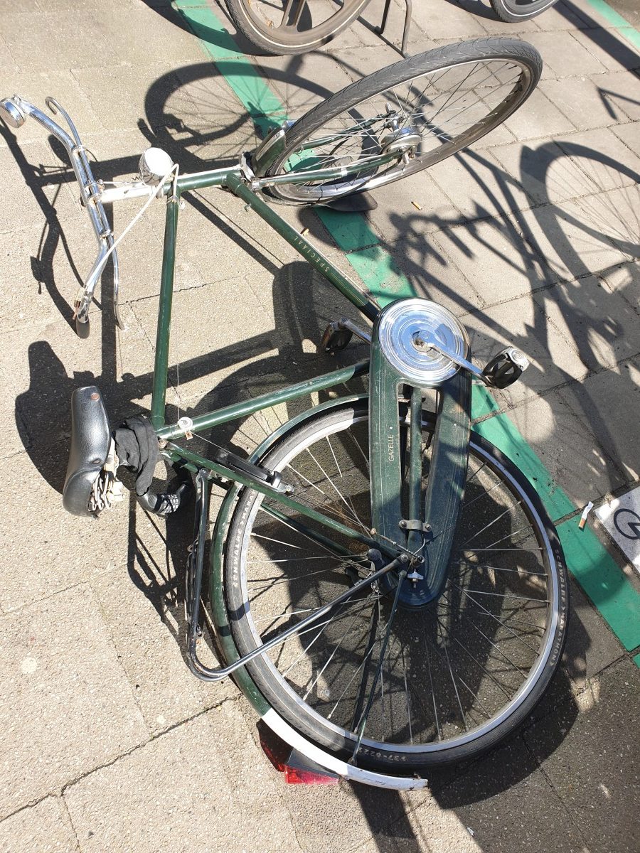

Bij Utrecht CS op de straat liggend (ik heb m na de foto op zijn pootje gezet), in behoorlijk goede staat.
Ik heb geen framenummer kunnen vinden. Niet op het balhoofd, niet op de zadellug, niet bovenop de bracket, niet bij de slotplaat; waar plaatste Gazelle de framenummers nog meer?

Bij de Sport Speciaal moet het toch echt op de zadellug rechts staan

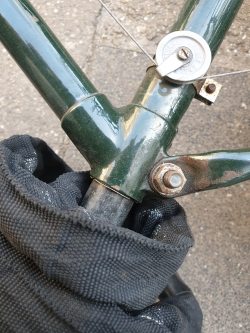

Vreemd ...

Je was er al dichtbij: kijk eens onder de bracket i.p.v. op de bovenkant

bij de onderste balhoofdlug aan de zijkant moet het staan..

Nee, dat klopt niet. Dat is alleen bij Gazelle-sportfietsen met een aangesoldeerde staande achtervork.

Zou deze al zo nieuw kunnen zijn dat het frame nummer al in het plaat-mannetje (hoe heet zoiets?) bij de bagagedrager staat?
Ik heb het type speciaal in Duitsland al enkele keren gezien in de oude looks, maar met latere fabricagedatum dan we bij ons gewend zijn.
