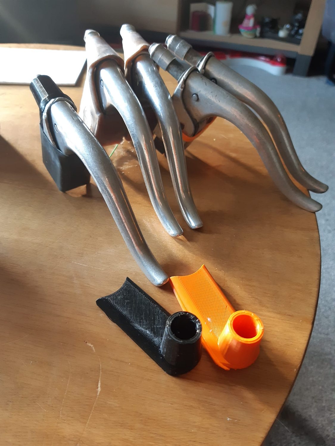

Mijn zoon printte eens deels de universal remgreeprubbers, die in combinatie met een stuk binnenband een fraai vervangend geheel zorgde...

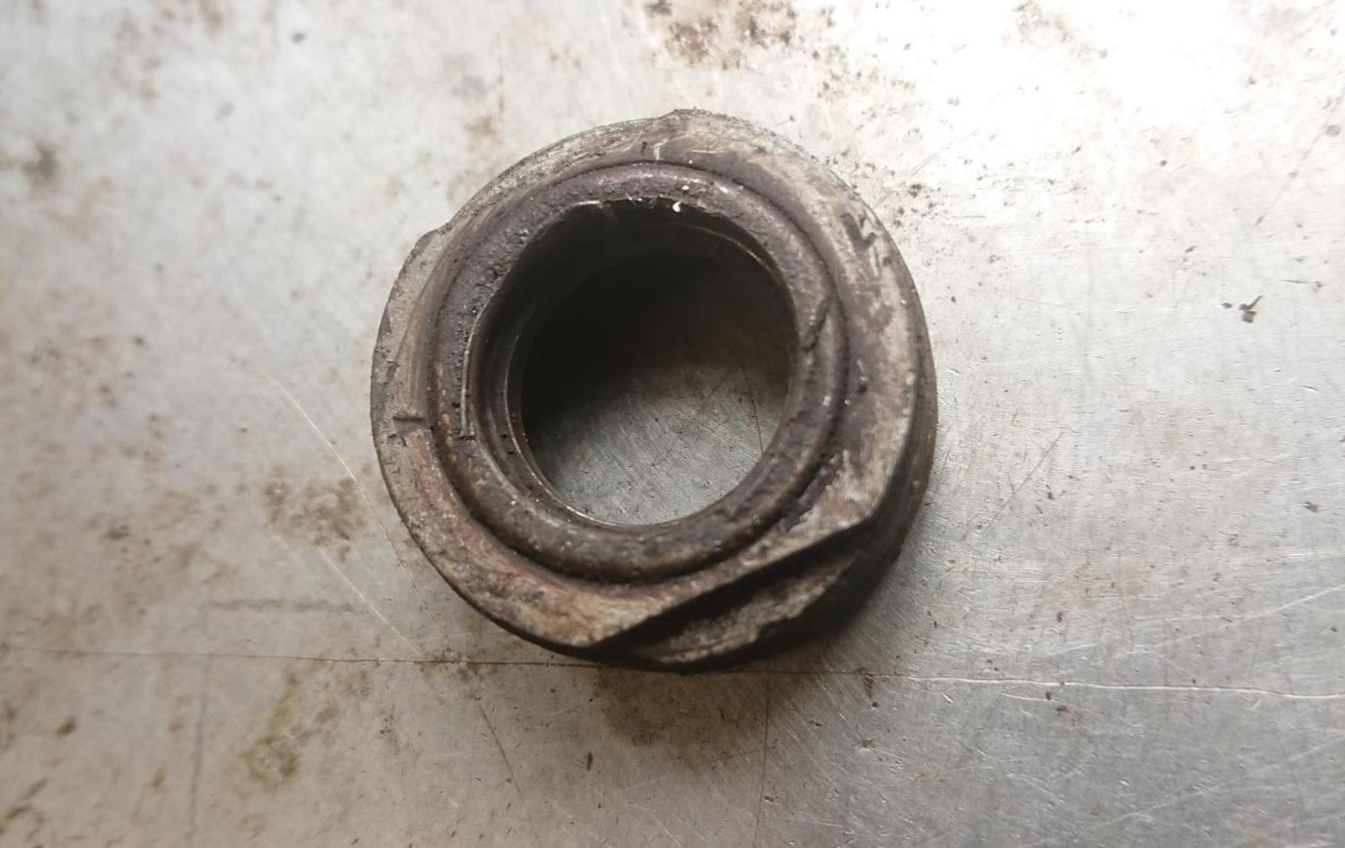

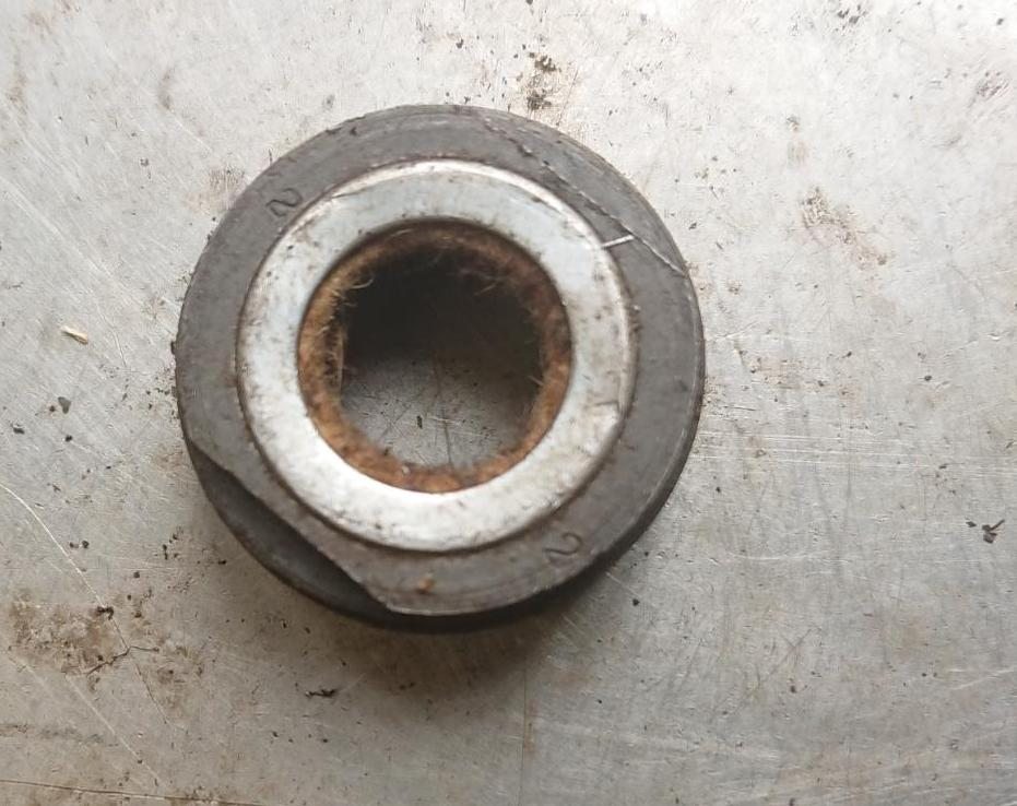

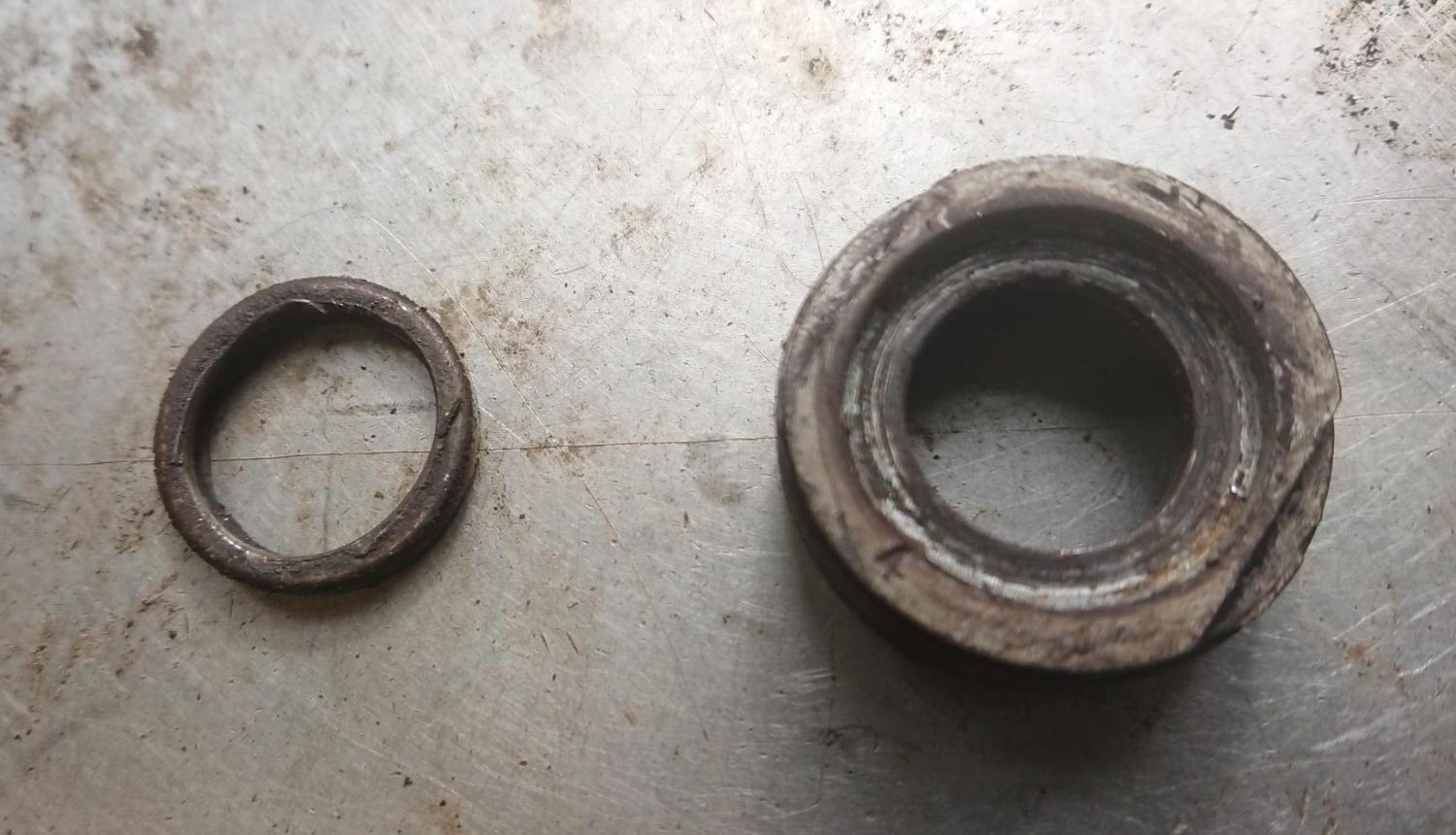

Wat ik bedoel is een stofkapje wat in een Gazelle cup past.
Dit is een originele met vilt er in, echt een mooi systeem: Deze is versleten, doet kwa stofkap niet meer zo veel:
Een plastic 3d geprinte exemplaar is natuurlijk lang niet zo mooi als het metalen origineel met vilt, maar beter wel een stofkap dan geen stofkap. Afmetingen zijn 1" buitendiameter, 11/16" binnendiameter, 1/8"m diepte. Het mooie van de stofkap voor een voornaaf waar eerder in dit topic naar gelinkt is, is dat ie een soort vering / kering heeft, waardoor je de binnendiameter wat strakker zou moeten kunnen passen, bijv. 16mm.

bij deze het eerste ontwerp van de stofkap/kering. Het ligt er inderdaad altijd wat voor printer je gebruikt en welke instellingen (maar dat weet de eigenaar van de printer natuurlijk ook wel). Als het model net wat anders moet worden dan kan ik het gerust aanpassen hoor.
het belangrijkste is dat het materiaal niet knetter hard is, en dat het model niet een stuk kleiner geprint wordt dan volgens het model, dan moet het goed komen.
https://www.thingiverse.com/thing:7005022
