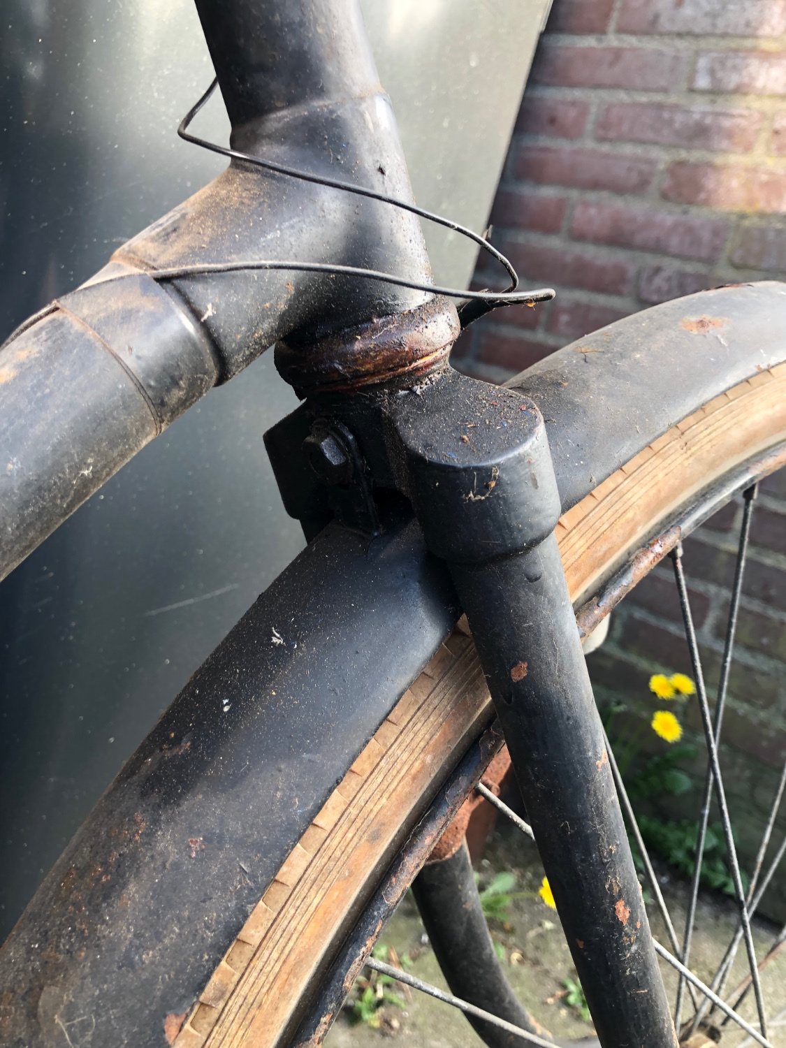

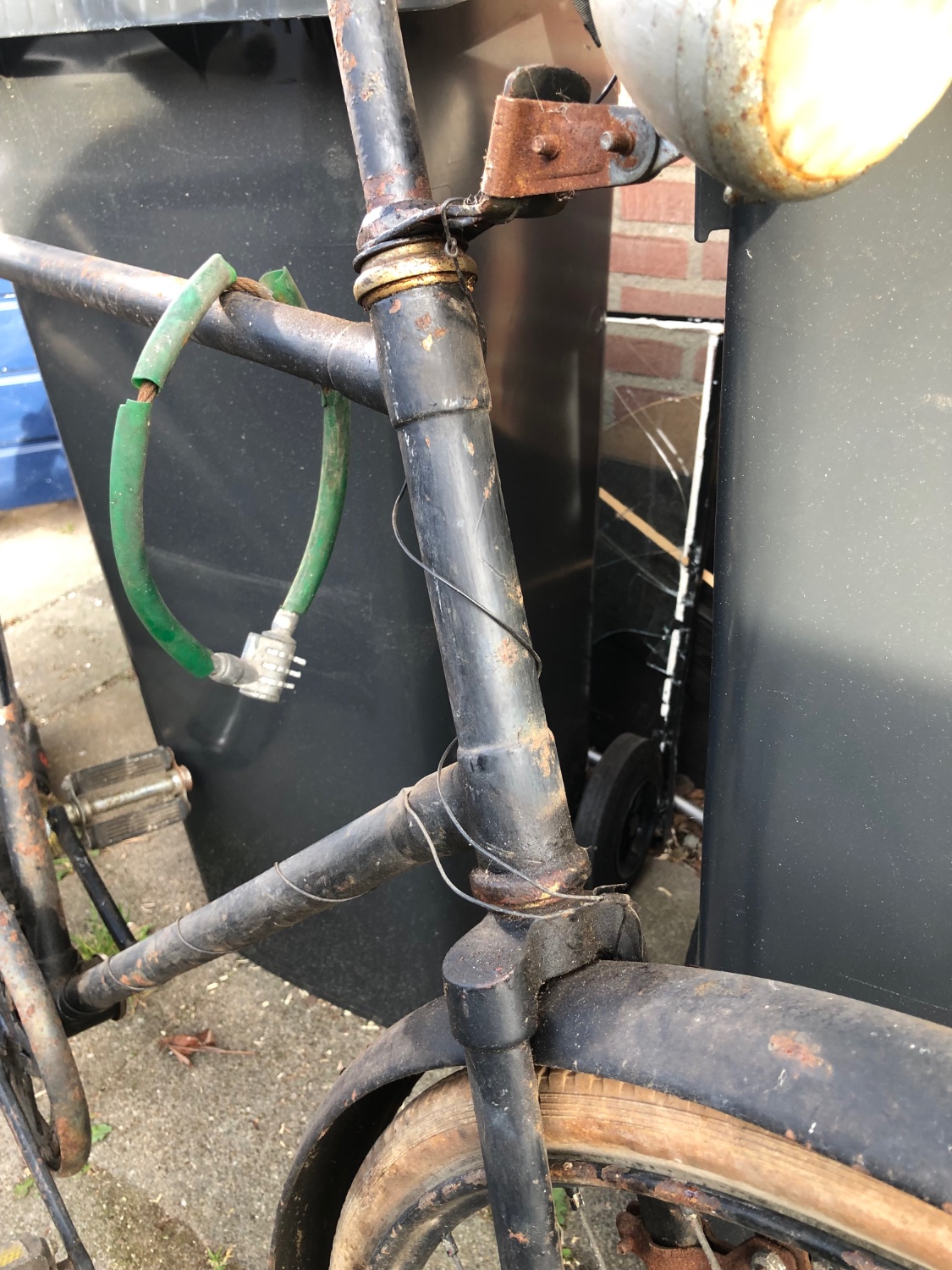

Dit is niet de eerste keer dat een oude Union mijn aandacht trekt. Dat kettingwiel… :D Omdat Santpoort zo’n beetje om de hoek ligt besloot ik een kijkje te nemen bij de adverteerder.
Ik trof een incomplete herenfiets aan met een gaatjes-achterspatbord waarin het grootste gat onder de staande achtervork doet bevestigen dat het spatbord afkomstig is geweest van een (veel) lagere damesfiets. Het voorspatbord zou origineel kunnen zijn. Voorwiel, linker crank en vermoedelijk ook de voorvork zijn dat niet.
Ik verwachtte de letter U in de lamphaak, maar het is er een met een gaatje. Het met celluloid overtrokken stuur kreeg ik eenvoudig los, maar ik vond geen inscriptie(s) onderaan de stuurpen.

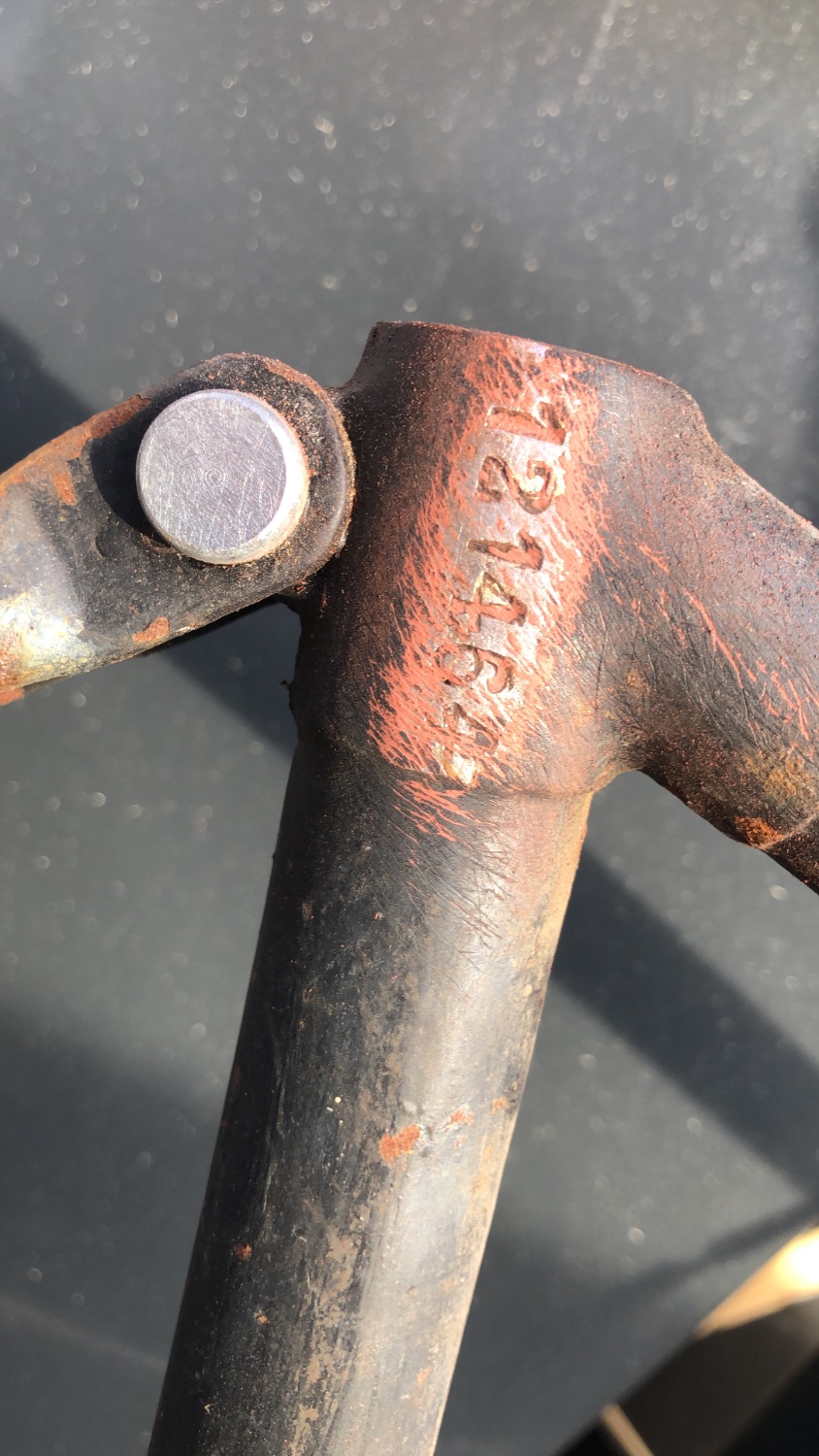

Als het echt een Union is zou de fiets volgens het framenummer ongeveer uit 1931/32 moeten zijn. wil je eens kijken of er een Torpedo remnaaf in zit waar een jaartal opstaat?

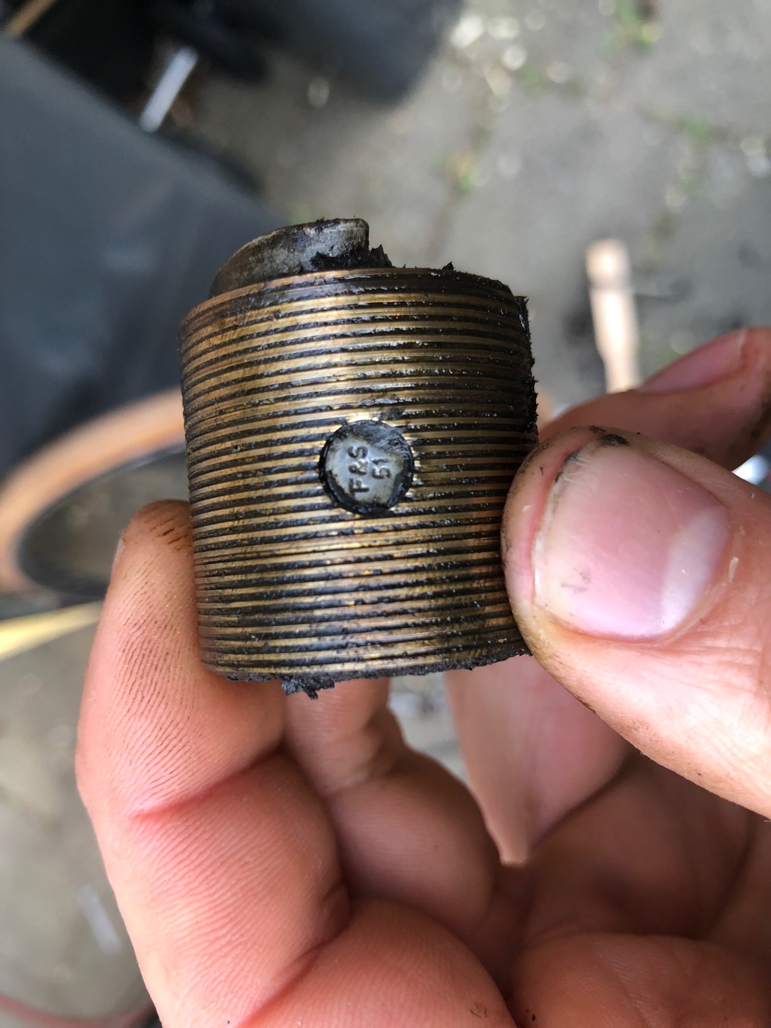

Hallo Theo,

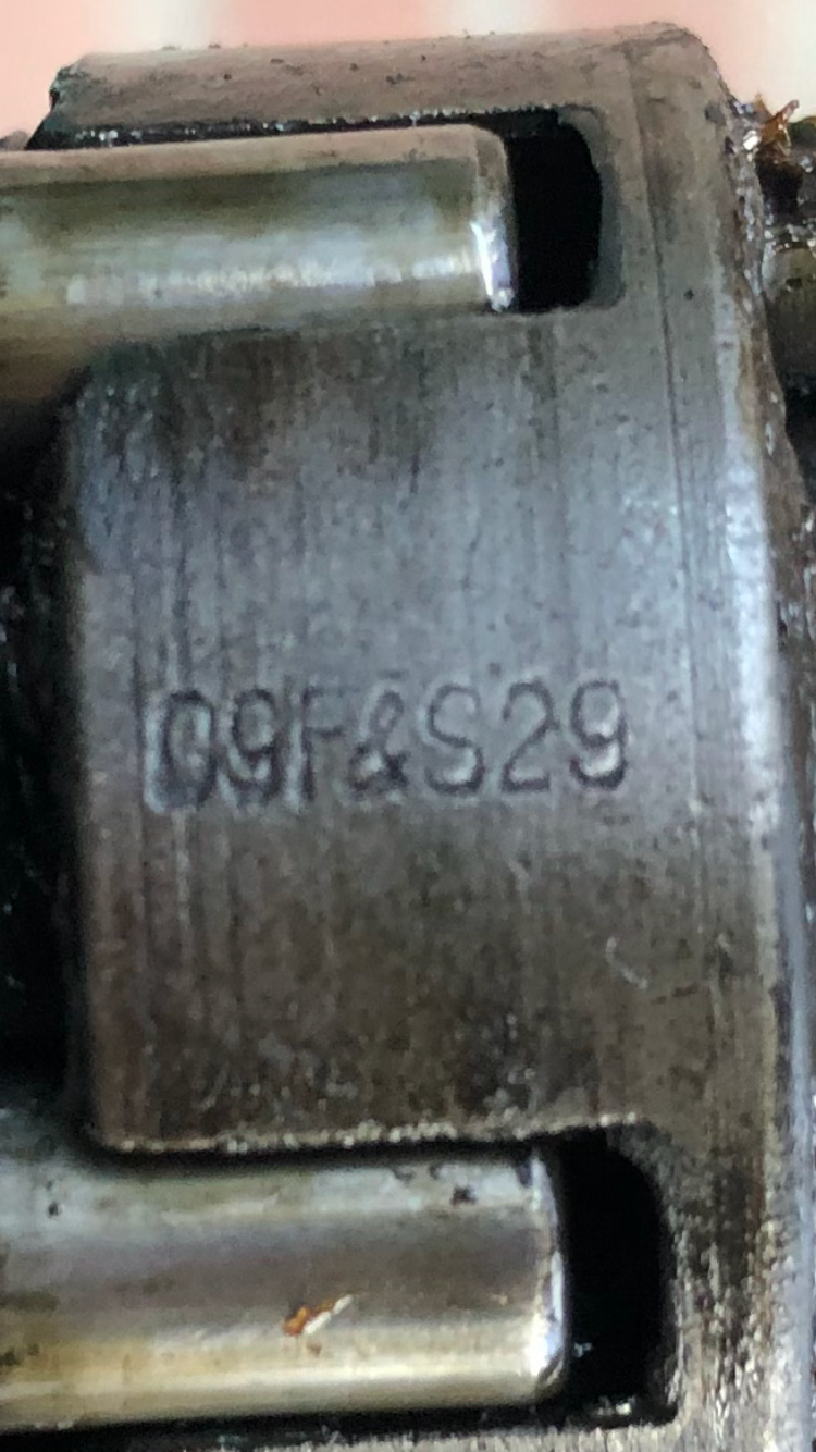

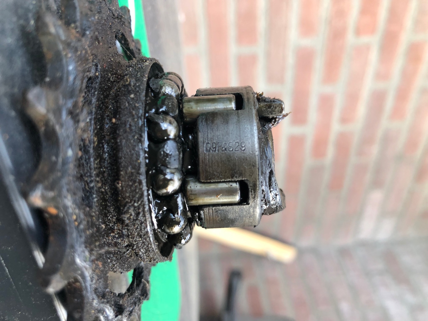

Ik ben in de Torpedo-naaf wezen kijken en ik vond een remmantel uit ‘51, een ongemerkte as, evenals de conussen. De drijfkop zou echter wél origineel kunnen zijn, of is dit wishful thinking? 😅

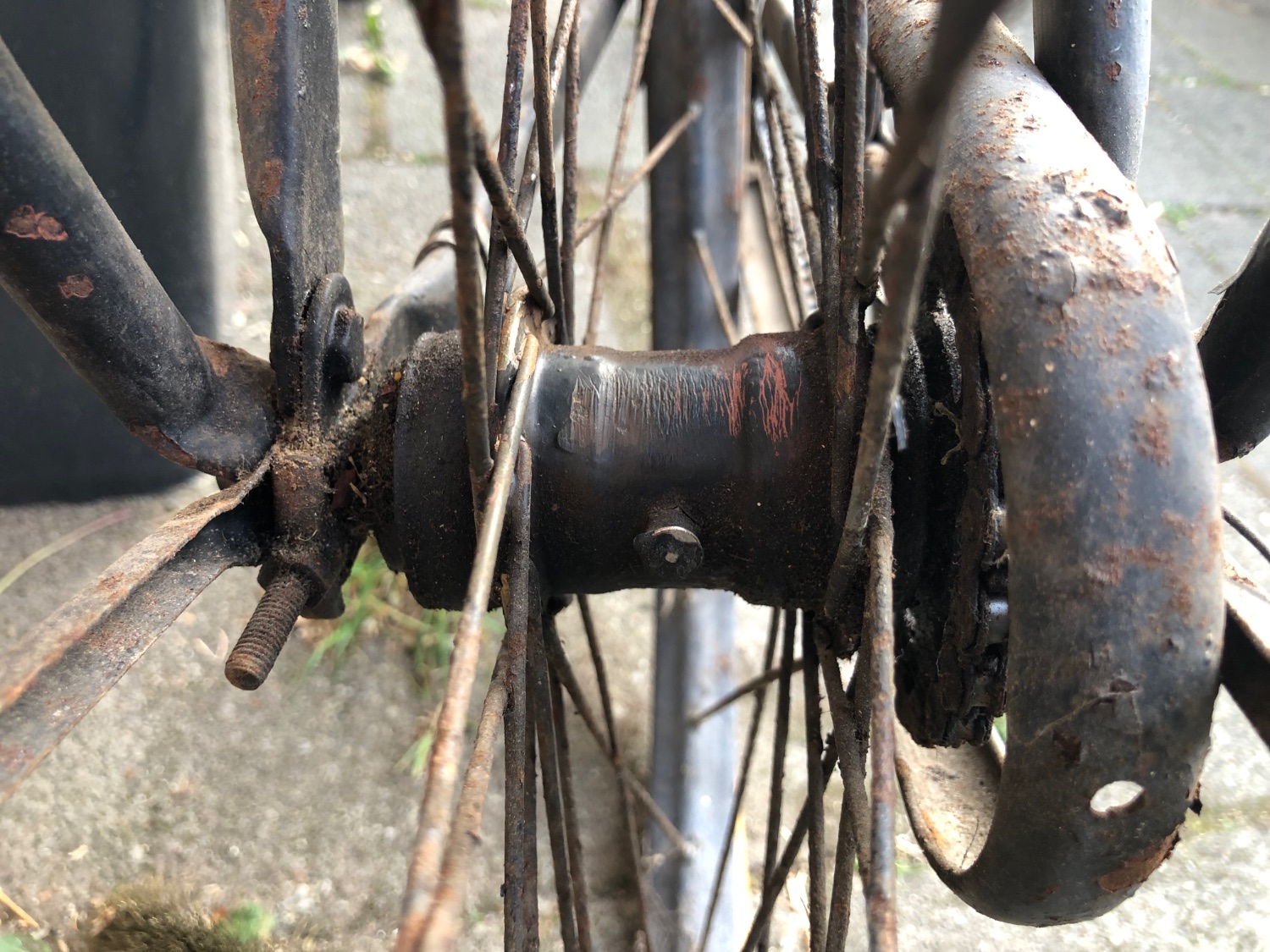

Bericht door Coleine »

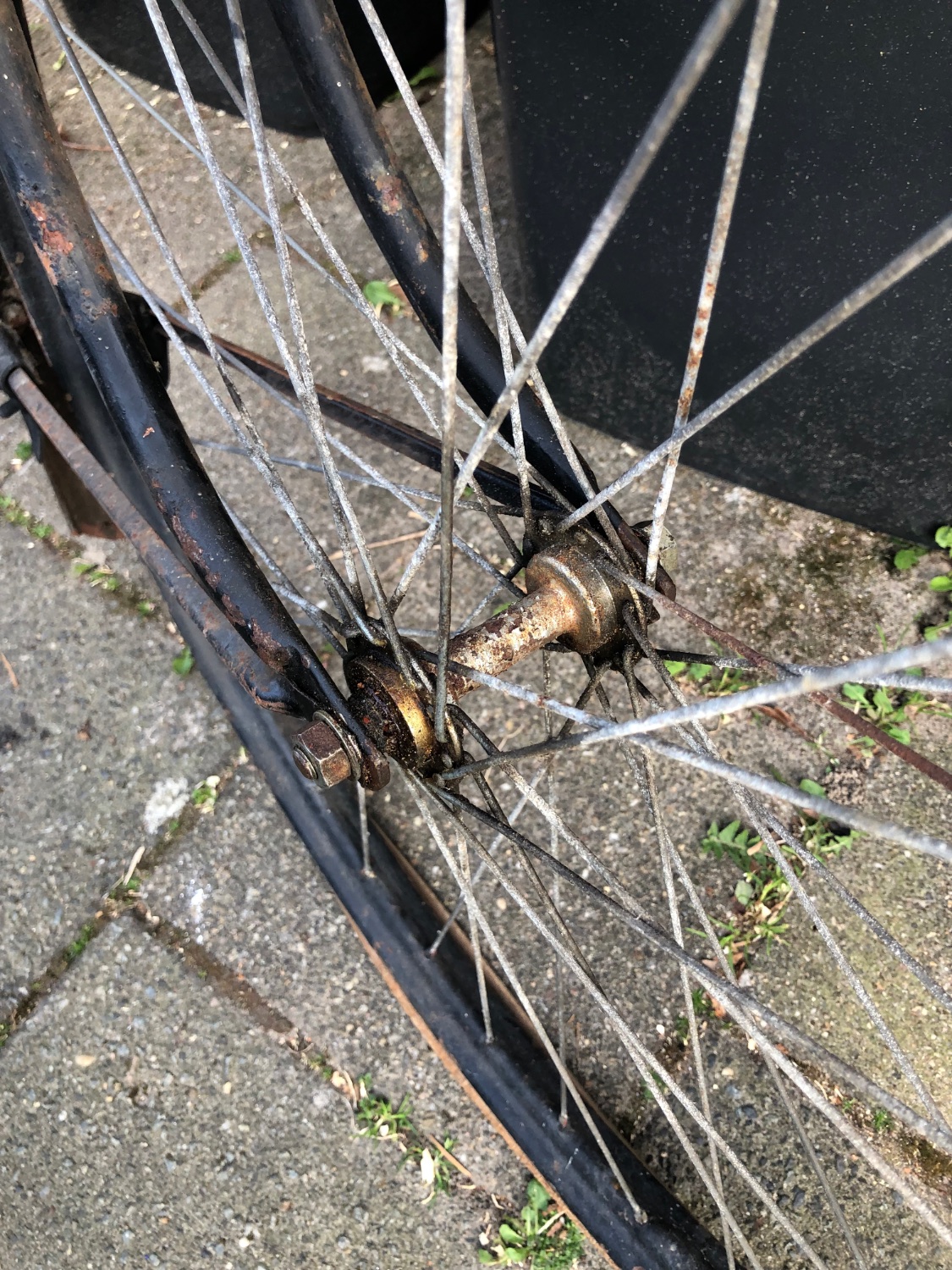

Ik denk dat het naaf-huis uitkomst zal moeten bieden, al moet ik door twee dikke lagen verf heen. Morgen zoek ik m’n potje verf-afbijt.

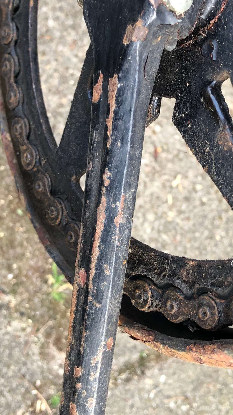

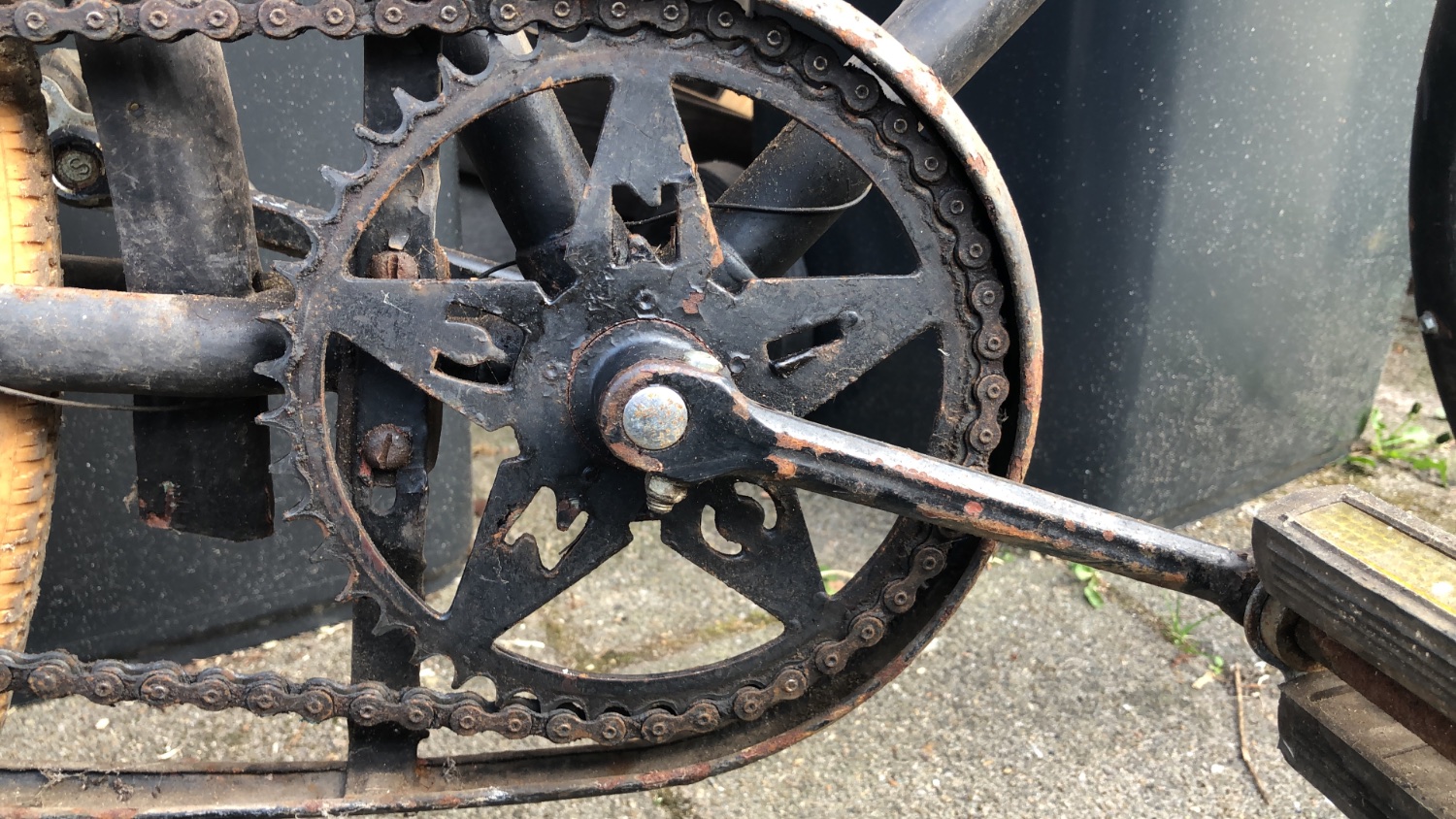

Waar heb ik dat zes-kantige crank-profiel toch eerder gezien? Hadden Phoenix fietsen in vijftiger jaren niet zulke cranks?
Berichten: 1900
Re: Union 121464
De achternaaf lijkt van 1929 te zijn.
Ik ben benieuwd wat er onder de verf aan de buitenkant van de naaf tevoorschijn komt.

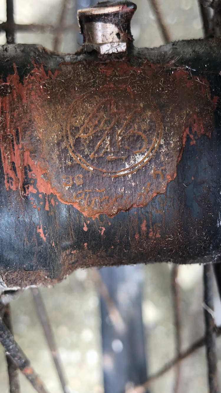

Na twee bijtjes verf-aflik en een borstel…
