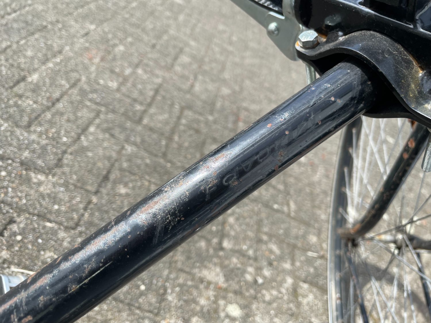

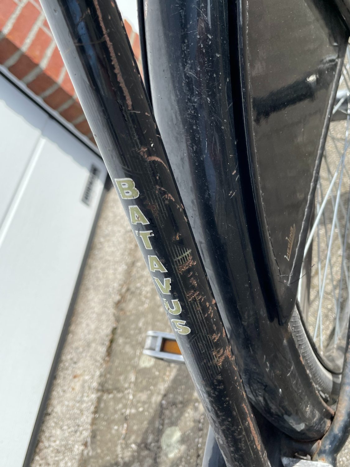

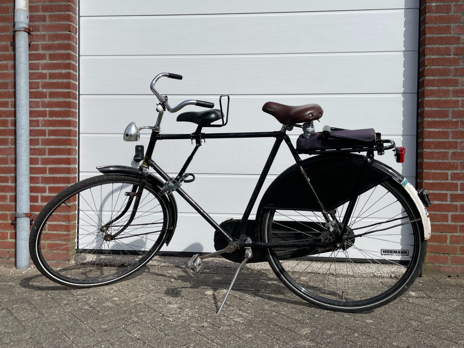

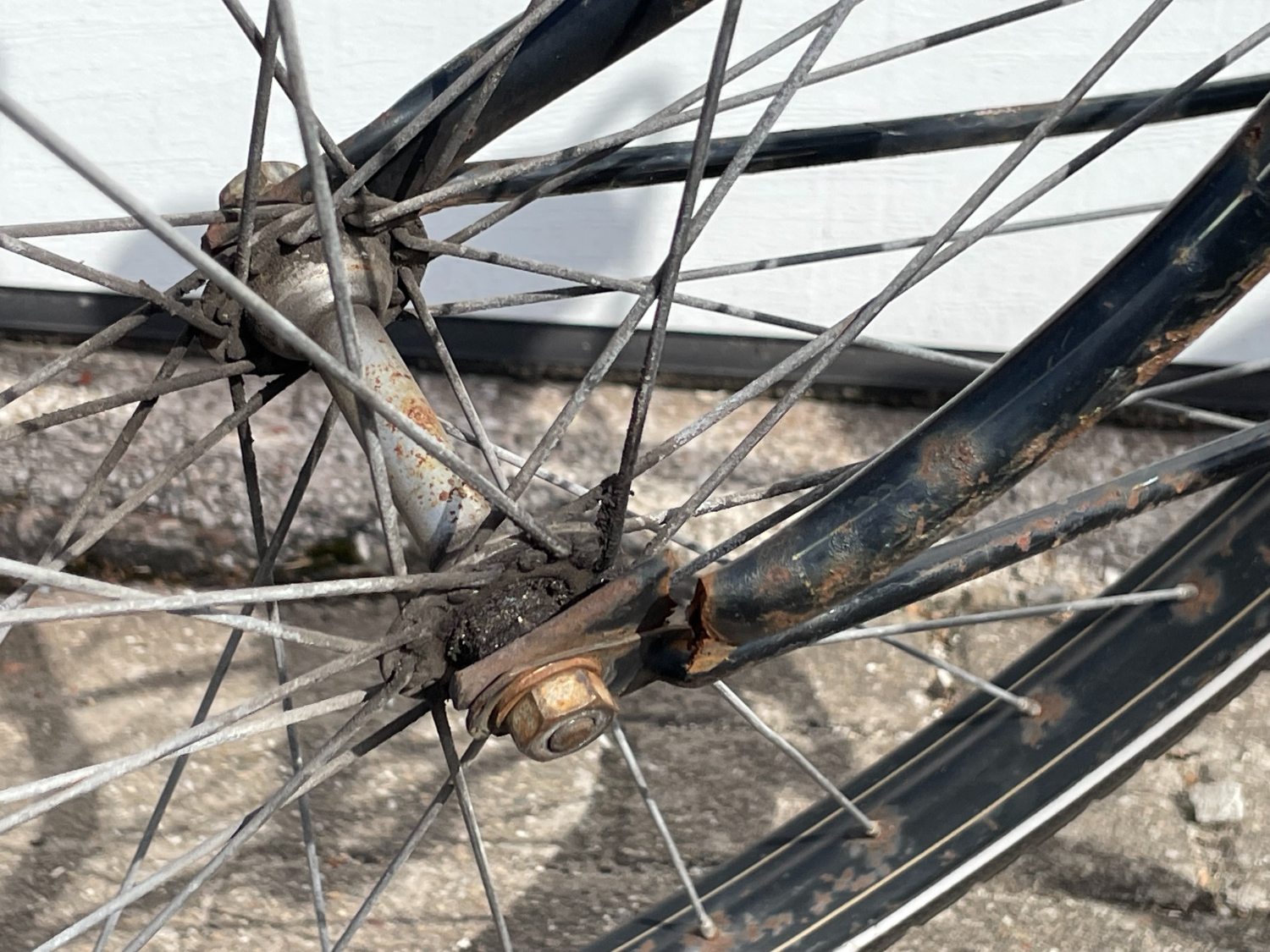

Ik heb de fiets dagelijks gebruikt, lekker degelijk, maar nu is de voorvork gebroken, zie de foto´s.
Met Piet heb ik laatst al contact gehad, maar hij kan me niet verder helpen en verwees me naar dit forum.
Wie zou de fiets kunnen repareren of heeft wellicht een passende voorvork in voorraad?
Het betreft een Batavus, type Favoriet, als ik het goed zie.

Denk niet dat de fiets historisch genoeg is om te prberen het vorkbeen te repareren, en het is de vraag hoeveel roest er onderin het andere vorkbeen zit. Een andere vork lijkt mij de betere oplossingMarc Melissen schreef: ↑22 apr 2025, 09.07

Misschien moet je het zien als de afgelopen 15 jaar prima werk gedaan maar nu helaas overleden.

Een juiste voorvork vinden die er zo in kan moet je geluk mee hebben juiste lengte schacht en poten.
Jouw fiets lijkt op 28 x 1 1/2 banden te staan en een 61 frame te hebben? De frame maat bepaald de lengte van de schacht.
Mijn zoon heeft heel toevallig zo’n zelfde Batavus favorit in 57 uitvoering voor €50 van marktplaats. Deze is niet te koop.
