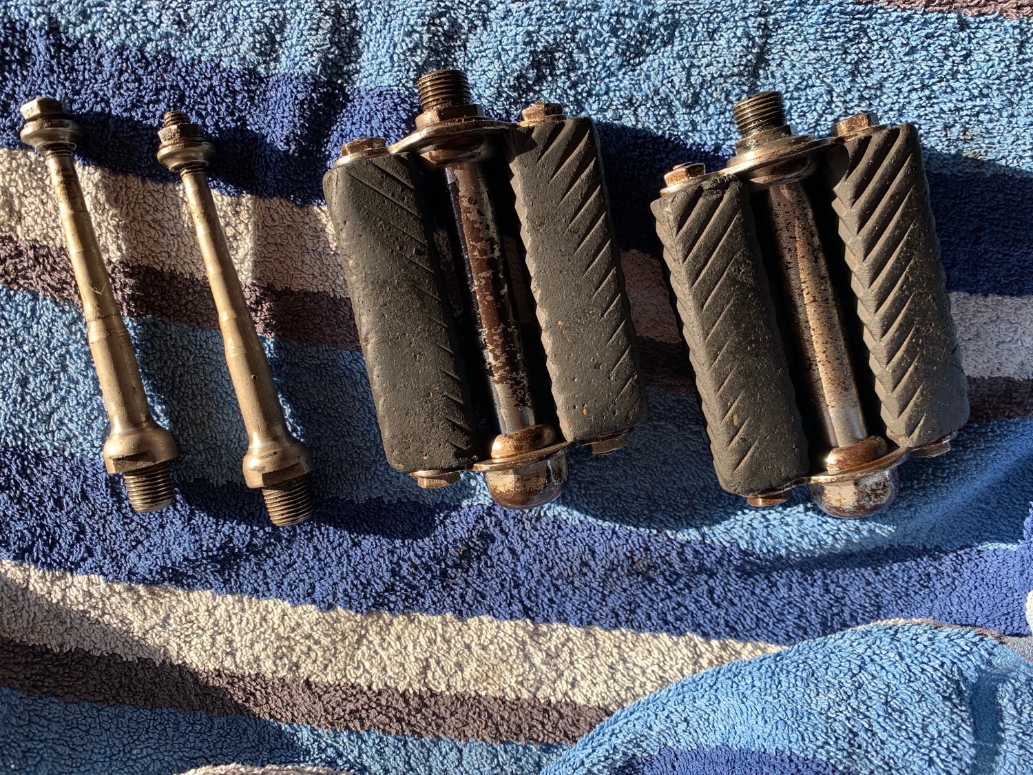

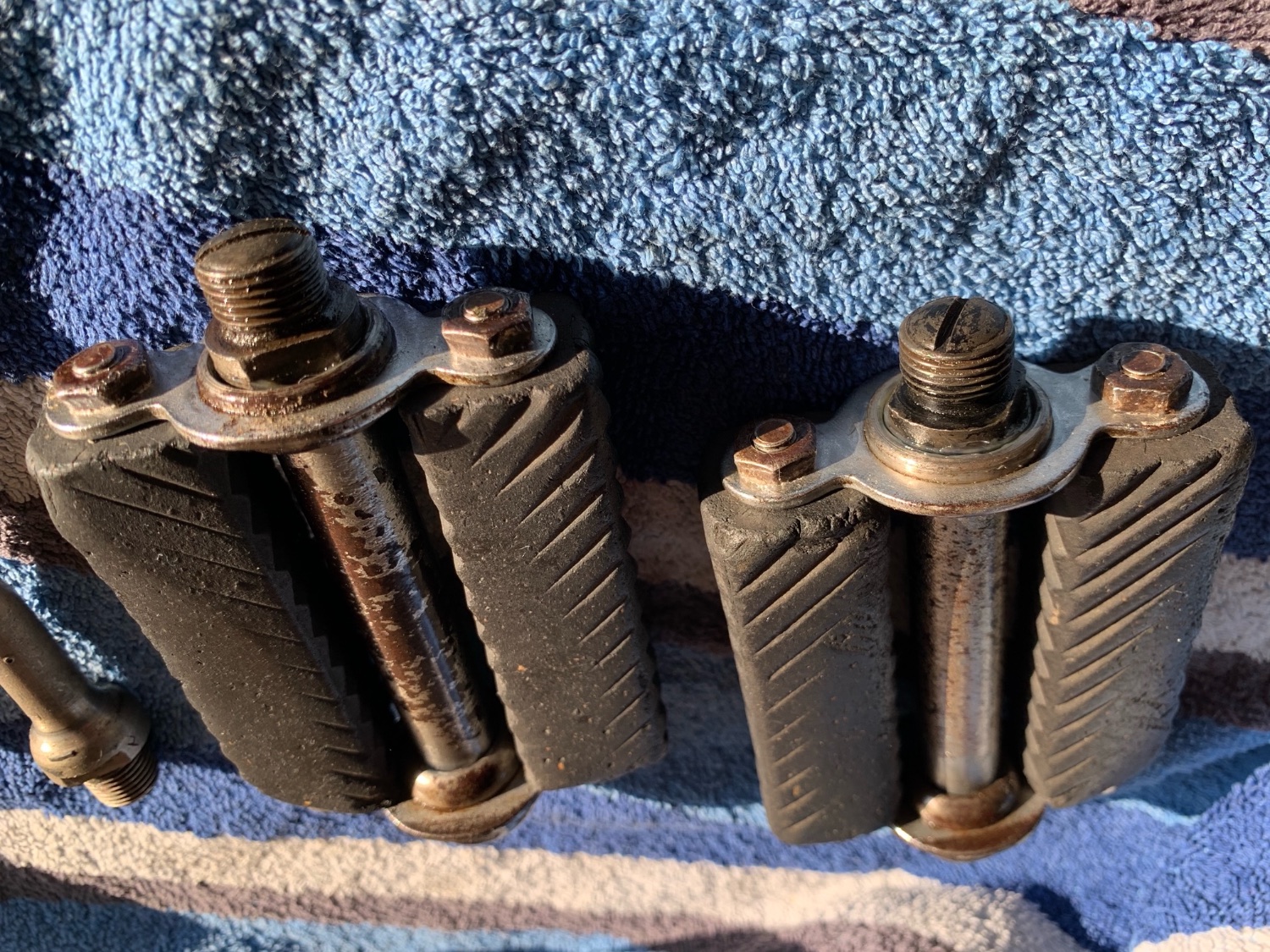

Op de beurs in Berlicum zag ik een paar mooi versleten pedalen liggen die ik op een jaren-30-fiets wil zetten. Ze hadden alleen “Amerikaanse draad”. Jammer.
Toen sprak ik Charles en hij had een doosje met losse pedaalassen. Er zat een stel bij van de juiste lengte en de juiste draad. Ik heb de pedalen en de assen gekocht en ben thuis aan de slag gegaan. Helaas was één as krom, maar ik heb deze zo goed als mogelijk recht gebogen. Van beide assen een halve centimeter afgeslepen en toen pasten ze precies. De pedalen gepoetst, in de Owatrol gezet en vanochtend alles in elkaar gezet. Een therapeutisch uurtje 🙂. Zie het resultaat op de foto’s.
De nog iets kromme as moest ik met iets meer speling in elkaar zetten, maar het resultaat is goed genoeg.
Op naar de volgende klus.
