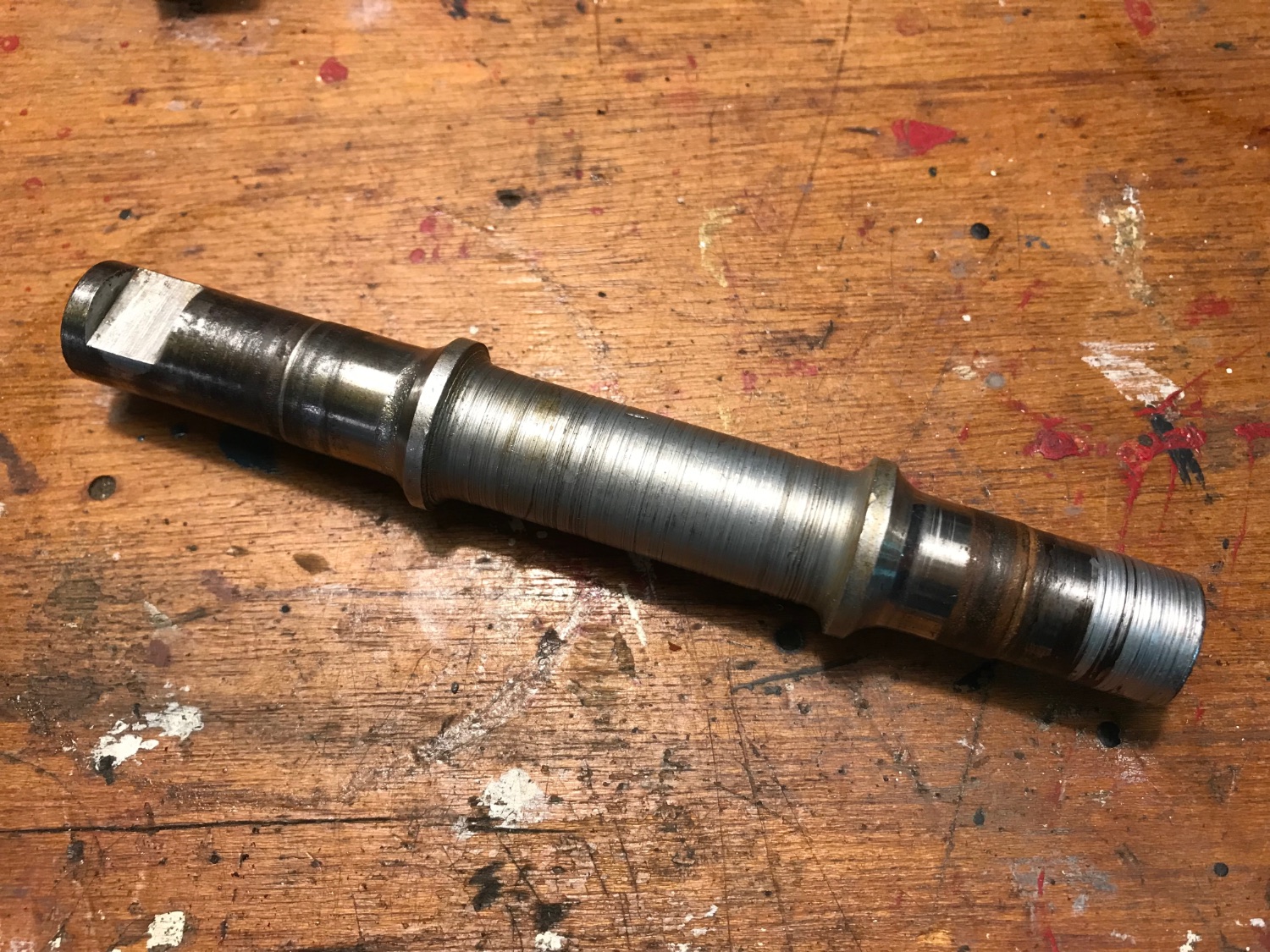

Ik zoek een nette trapas voor in een Gazelle A uit 1952 die ik op dit moment aan het restaureren ben. De trapas is helaas te slecht om terug te plaatsen.
Diameter: 16mm
Lengte: 140mm

vaak kunnen ze nog worden afgedraaid. Is hij écht slecht?
Re: Trapas voor Gazelle A 1952
Ik heb daar helaas niet de juiste bijtel voor. Bovendien is mijn draaibank (uit de jaren’50, dus al aardig op leeftijd) op dit moment defect. Daarom leek mij een netter exemplaar de beste optie. Maar dank voor uw bericht.

P.s. deze afmetingen zijn nodig om de juist te vinden:
En een diameter van 16.0mm komt bijna niet voor. Weet je zeker dat het niet 15.8mm is? Dat maakt nogal veel uit. Die diameter moet je op de tiende mm nauwkeurig meten. Bij BSA type trapassen als deze is dat bijna altijd 15.8mm.
Ik heb het even op de tiende mm nagemeten. Wat u zei klopt inderdaad. De diameter moet 15.8mm zijn. De maten (volgens de uw afbeelding) zijn dus als volgt:
Lengte links: 47.0mm
Lengte rechts: 36.0mm
Diameter: 15.8mm
Lengte: 138.0mm

diameter Gazelle assen is heel specifiek, 16 mm past niet.
Beide trapassen gaan niet passen helaas. Toch bedankt voor de moeite.
