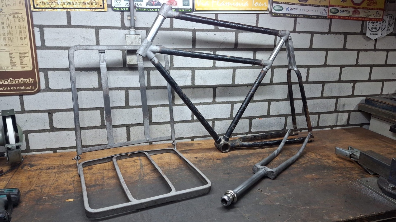

Maurice had een frame te veel. Dat heb ik van hem gekregen.
Er is een framenummer en er zijn merktekens in de lugs geslagen. Het eerste is 64699. De merktekens lijken nog het meest op twee T’s naast elkaar. Het is mij niet bekend of het van de fabrikant of de framebouwer is.
Er zaten wat gaten in en het was voor mij te laag. Omdat er aan gelast moest worden zijn de moeilijk te schuren onderdelen gestraald. Dat wordt gronden en lakken.

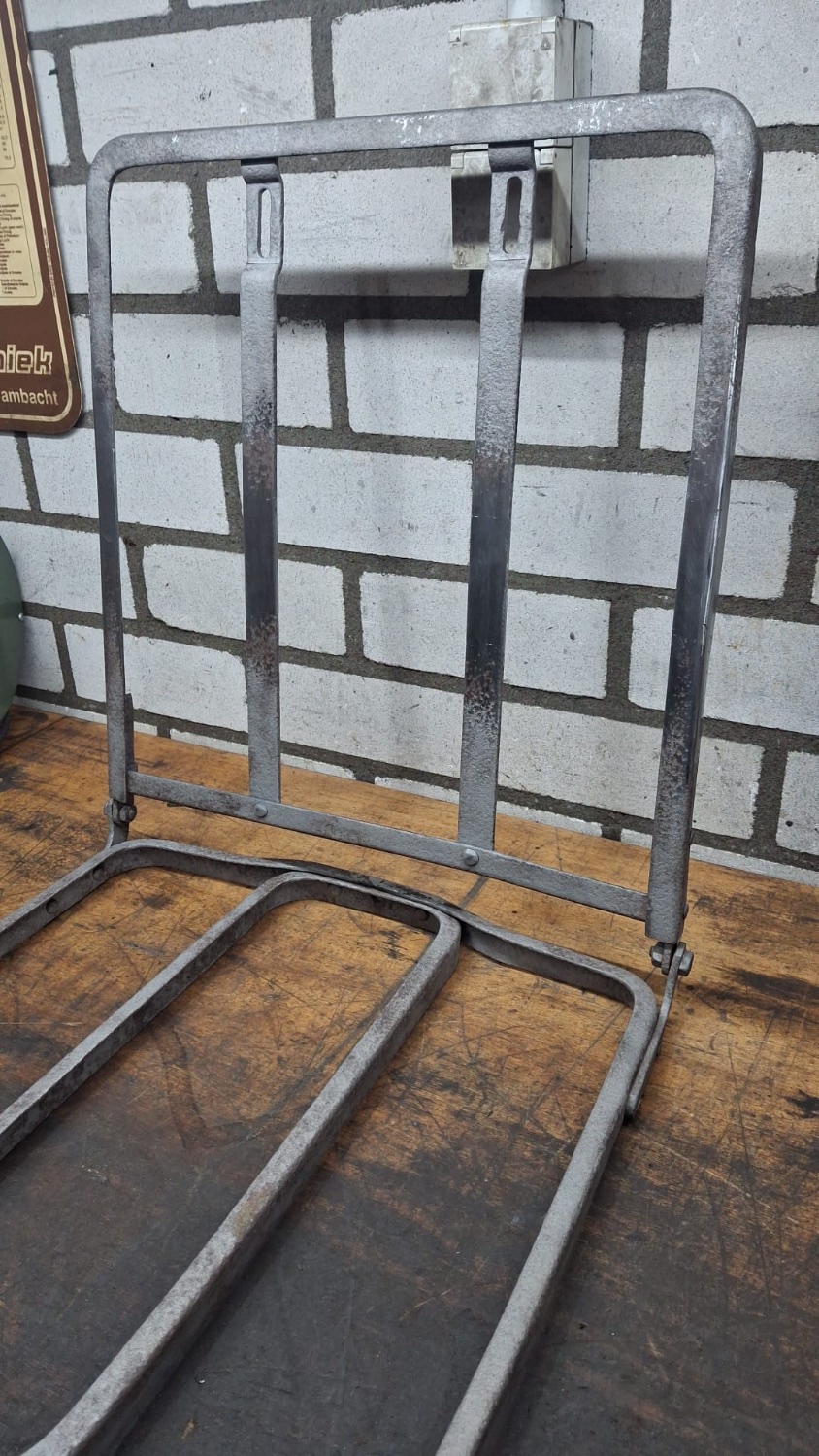

Het rek is een Standaard en ook verhoogd. Iets meer dan het frame zodat het stuur hoog genoeg gesteld kan worden om rechtop te kunnen zitten.
Alle onderdelen om er een complete fiets van te maken zijn aanwezig dus ik heb weer wat leuks om te bouwen.
De basis van de volgende Frankenstein.

Ha Charles,
Dit is dus weer een verhoogd frame begrijp ik.
Kan je laten zien hoe de smid te werk gaat bij zo`n frame?
Zitten er binnenbuizen in ter versterking en uitlijning ?
Het ziet er in ieder geval strak uit!
Re: De basis van de volgende Frankenstein.
Hoi Maarten,

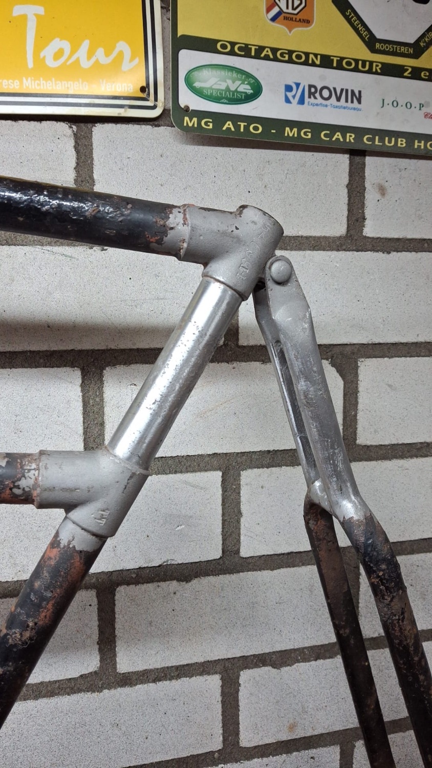

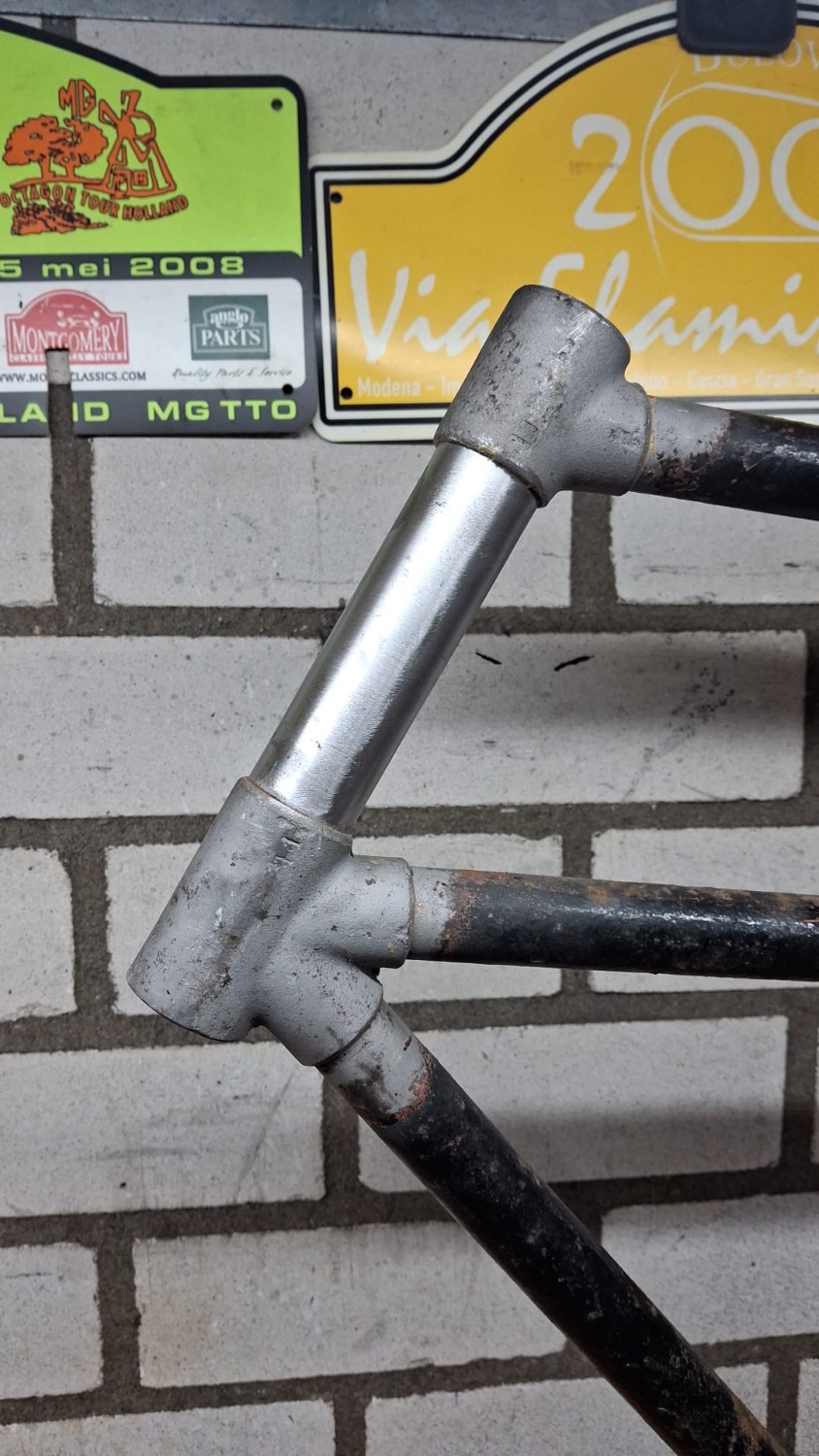

Laten zien kan ik het niet omdat ik geen foto’s heb.
De verhoging tussen de balhoofdlugs gebeurt met een stuk naadloze pijp wat met een draaibank verjongd wordt.
De uiteinden van de pijp hebben een kleinere diameter en worden in de doorgezaagde originele pijp gestoken.
Daarbij blijft er boven en onder ongeveer een millimeter ruimte over die volgelast wordt.
Het toegevoegde stuk pijp heeft meer wanddikte dan het origineel maar natuurlijk niet zoveel dat de vorkbuis er niet meer vrij in rond kan draaien.

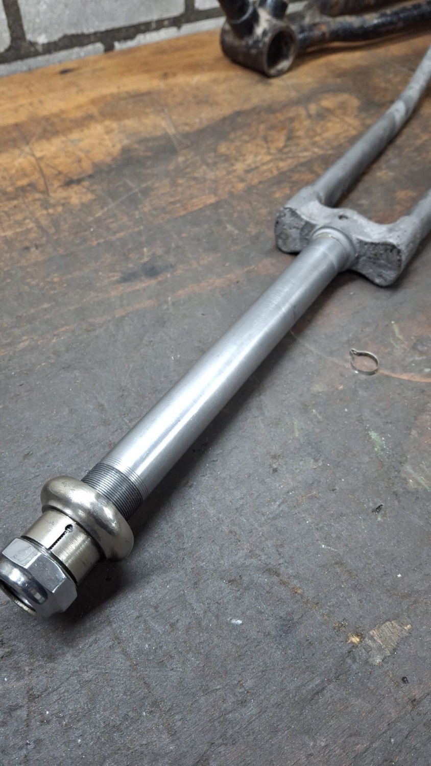

Voor de zadelbuis wordt bij de onderste las een stukje binnenbuis gebruik. Tijdens het lassen van de bovenste las wordt er een stuk messing staf met een pen als handvat in gestoken zodat de zadelpen er in geschoven kan blijven worden. Geen binnenbuis dus.
Bij de las van de voorvork wordt er een stukje stuurpen gebruikt.
De staande achtervork wordt verhoogd met stukjes D-profiel van achtervorken die ik speciaal voor dat doel aangeschaft heb. Daar zit geen versteviging in.
Het frame heeft nu een hoogte van 26”.
