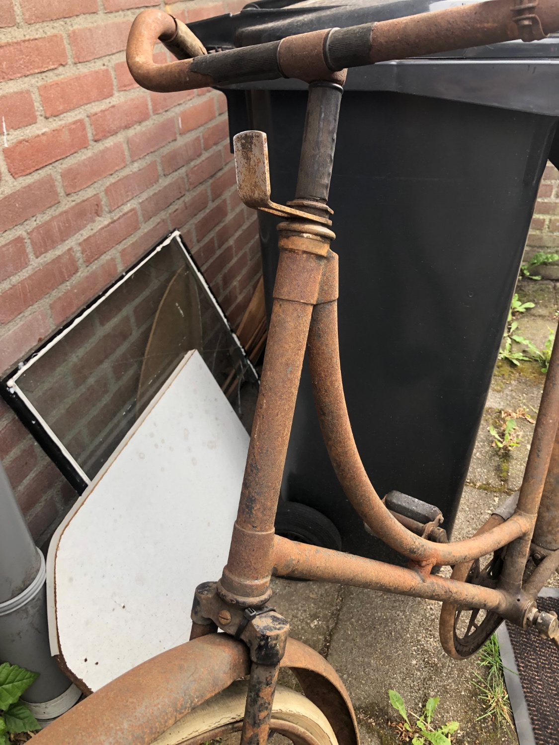

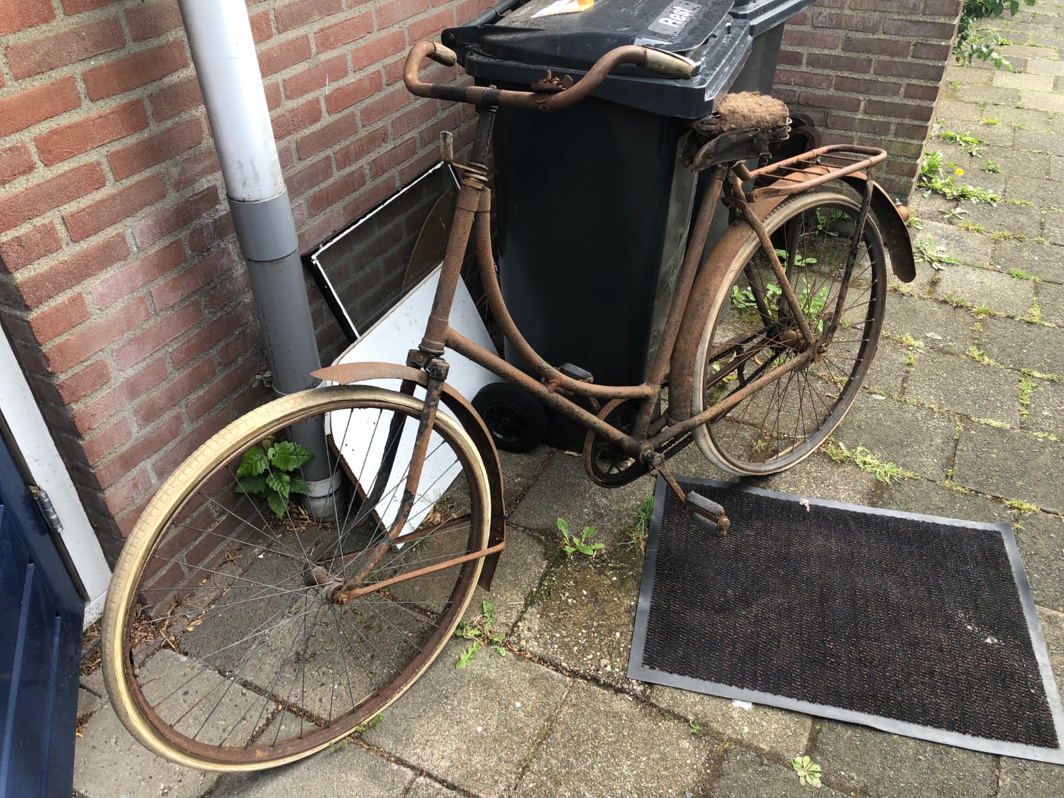

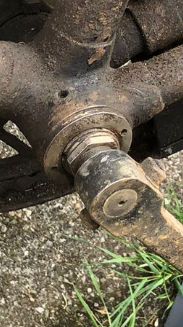

Jaren geleden overgenomen van een Haarlem-genoot. Door de wat goedkopere onderdelen en de afwezigheid van een balhoofdplaatje concludeerden wij aan de hand van catalogi al snel dat het om een goedkope “Radium” gaat.
Alleen blijft de vraag, wat is het bouwjaar?

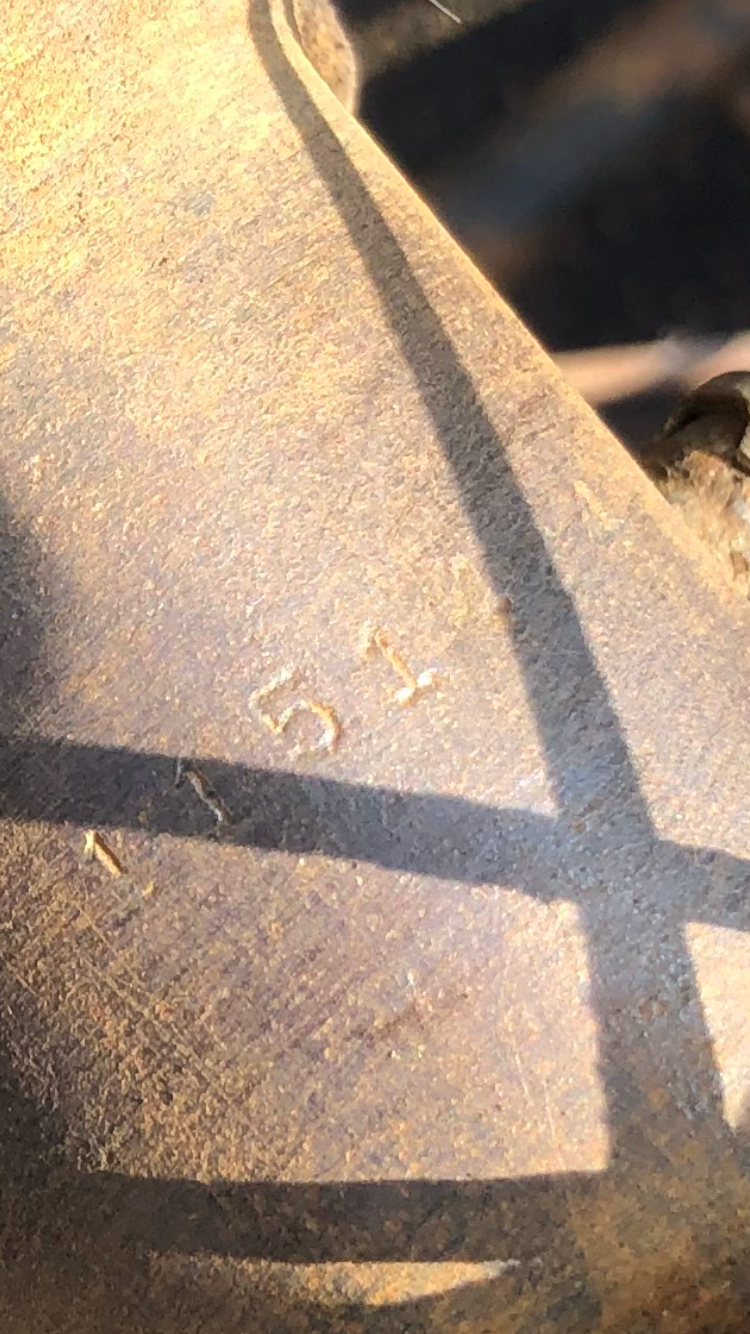

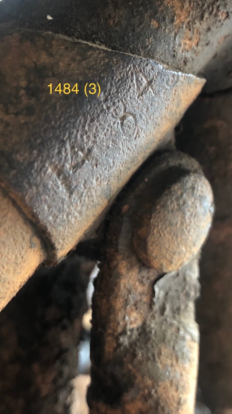

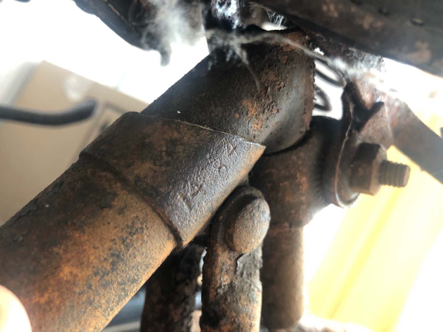

1484 (laatste cijfer zou de onderkant van een 3 kunnen zijn)

Inmiddels de achternaaf geïdentificeerd - het gaat om een Novo (Husqvarna) met productienummer 1151424
Is er iemand die een lijst heeft met Husqvarna-nummers? Bij voorbaat dank! :D

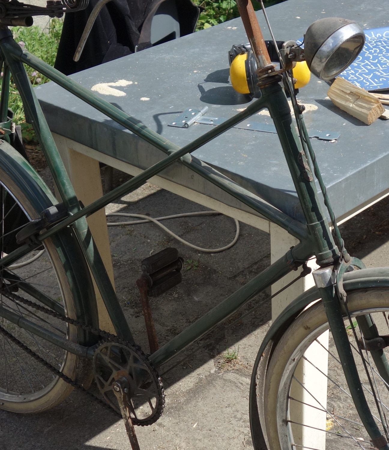

Het groene kruisframe (van 70 cm!) is van een vriend van me. de fiets is van eind jaren 30.

Ik vermoed dat de zadelpenlug een keer schuin is afgezaagd om de haakse pen nog een tikkie lager te krijgen. Na de 4 vh framenummer lijkt nog een 3 of een 5 te komen.

Het groene kruisframe (van 70 cm!) is van een vriend van me. de fiets is van eind jaren 30.DSC06108 a.JPG
Ook de gesoldeerde padden in de achtervork en de inwendige remstangen in het stuur zijn tot in de oorlog doorgebouwd.
Dat was op het eind aan de Simplex Elite toebedeeld waar het in de jaren 10 en 20 op meer modellen voorkwam.
De geschroefde stofkappen op de veronderstelde Radium zijn zeker wel een kenmerk van een vroeg model maar zoals bij veel Simplex fietsen lastig een einddatum op te plakken.
Wat een schoonheid Maarten, vooral die kleur groen, de hoogte en die dekselse verdikkingen in balhoofd geven het vòòr-oorlogse Simplex kruisframe zoveel extra cachet ten opzichte van een na-oorlogs model of een Juncker kruisframe. 🤩
