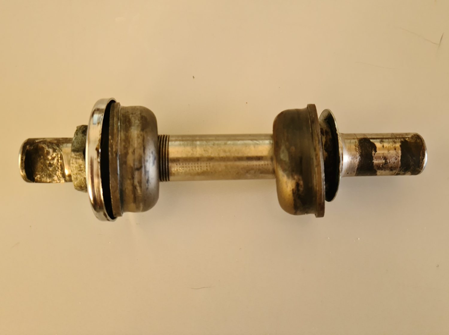

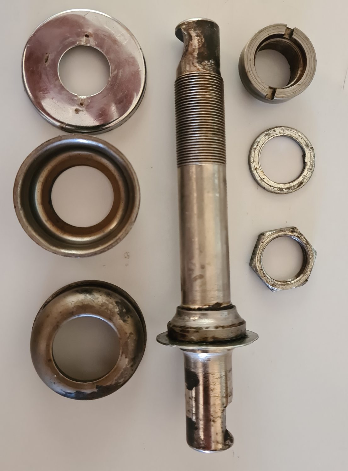

Hallo fietsliefhebbers,
Voor mijn Simplex ben ik op zoek naar vervanging van de trapas. Het nokje voor de spie is aan één zijde uitgesleten waardoor de crank niet meer goed kan worden vastgezet. De huidige trapas (zie foto's) heeft een lengte van 140mm wat aan de korte kant is, want de crank raakt de standaard heel licht. De diameter is op het middelste gedeelte van de as 16,6mm. Aan de uiteinden is dat 15,6mm. De cups hebben een inslag van 38mm.
Ook spieloze trapassen reken ik tot een mogelijke oplossing zolang deze past in het trapashuis zonder schroefdraad. Mocht iemand iets hebben of iets weten dan hoor ik dat heel graag.
