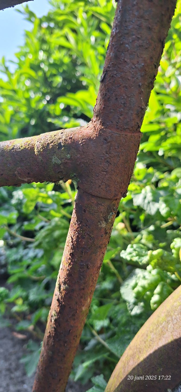

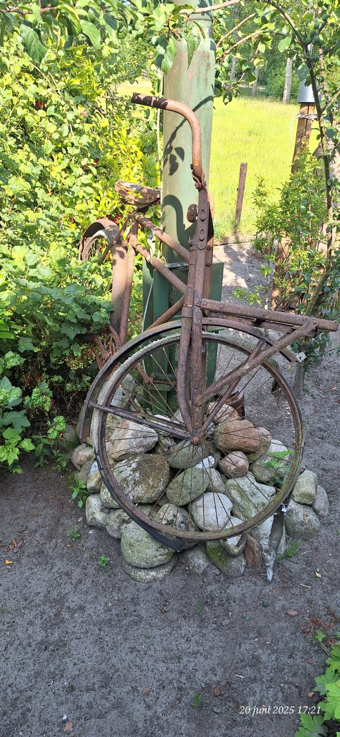

Maar ik ben eigelijk wel benieuwd over het merk burgers
Misschien dat de transportfiets liefhebbers het al wel weten dat burgers apparte framenummer plaats heeft en apparte manier van inslaan maar ik ben benieuwd dat jullie dit ook weten
De burgers transportfietsen van voor de oorlog hebben het frame nummer op de 2 de lug onder het zadel staan en dan inderelkaar geschreven
Maar is er ook iemand die toevallig weet waarom dit gedaan is en eventueel iemand die ze kan dateren
Met behulp van onderdelen is deze burgers gedateerd op 1929
Ben benieuwd wie er hier meer over weet
Berichten: 2029
Re: Burgers 1929 transportfiets
Appie's schreef: 17 jul 2025, 20.33 De burgers transportfietsen van voor de oorlog hebben het frame nummer op de 2 de lug onder het zadel staan en dan inderelkaar geschreven
De inslagcijfers zijn smal en hoog (en vlak). Als je die op een rond oppervlak moet inslaan is het op deze manier makkelijker en duidelijker
