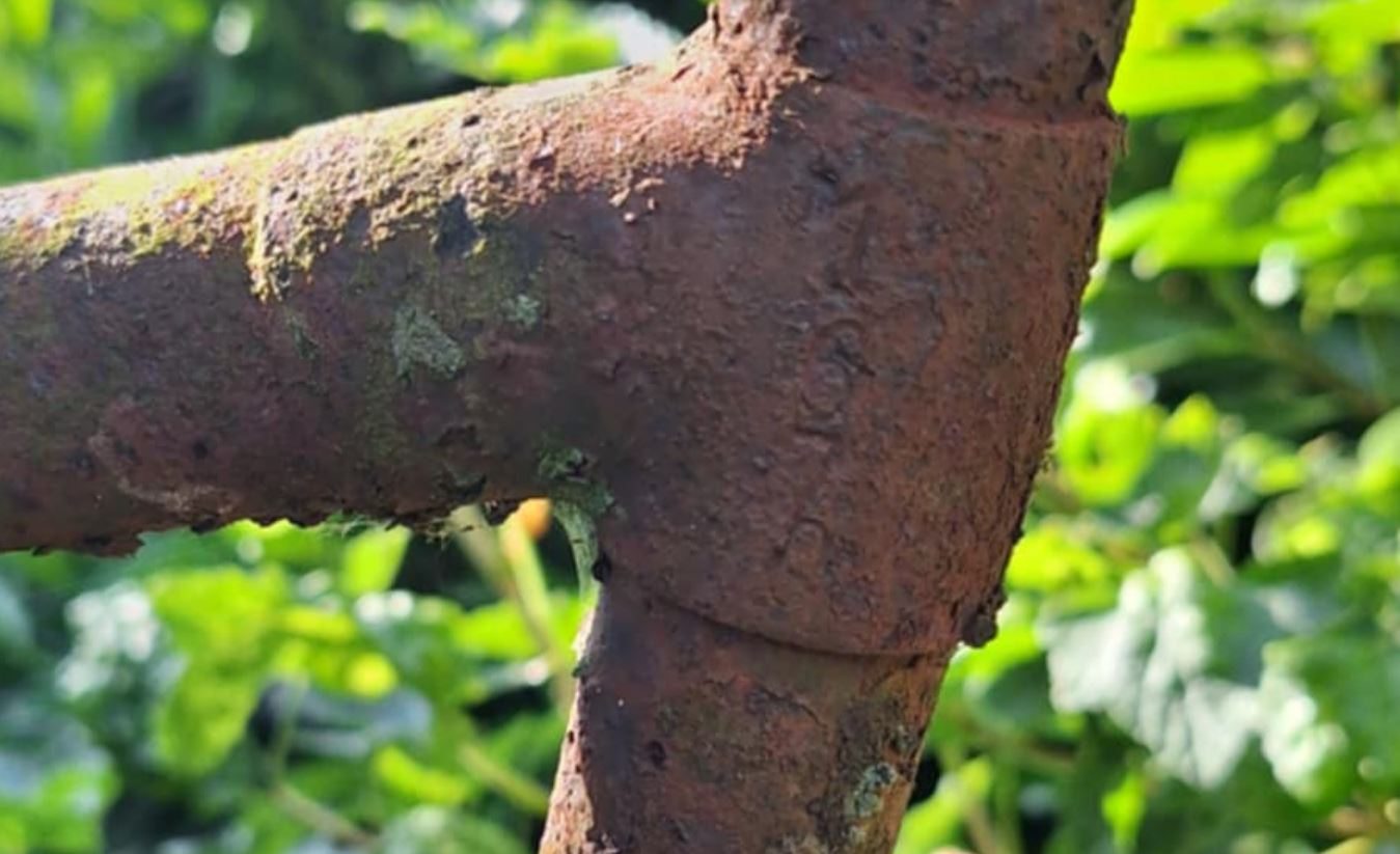

Inmiddels zijn er aardig wat Burgers (of Netco) transportfietsen met D framenummers bekend, en kan er een overzichtje gemaakt worden wat gebruikt kan worden voor datering. Hieronder een overzichtje:
D1521: ~1928, tweede lug links, cijfers horizontaal van boven naar beneden, kleine D normaal georienteerd:
Afbeelding
D1678: ~1929 (achternaaf 1928, "9" ingeslagen op stuur), tweede lug links, cijfers horizontaal van boven naar beneden, kleine D normaal georienteerd:
D2888: Tweede lug links, cijfers horizontaal van boven naar beneden, grote D omgedraaid:
Afbeelding
D3987: Torpedo uit 1935. Tweede lug links, cijfers horizontaal van boven naar beneden, grote D omgedraaid:
Afbeelding
D4160: ACS framebuizen, dus uiterlijk 1936. Tweede lug links, cijfers horizontaal van boven naar beneden, grote D omgedraaid:
Afbeelding
D5173: 1940 (methode datering weet ik niet), bovenste lug rechts, Schuin van boven naar beneden, grote D normaal georienteerd eronder:
Afbeelding
Voor meer info, zie o.a. :
https://www.transportfiets.net/2023/02/ ... tificeerd/
https://www.transportfiets.net/2025/07/ ... am-deel-2/
Tot slot is er ook een Burgers mohawk bekend uit Indonesië. Die moet van uiterlijk 1927 zijn, aangezien Burgers in 1928 was overgestapt op parallelle bovenbuizen. Het framenummer daarvan is 55988, niet bekend of er een letter bij staat:
Afbeelding
Zie: https://www.transportfiets.net/2022/06/ ... indonesie/
