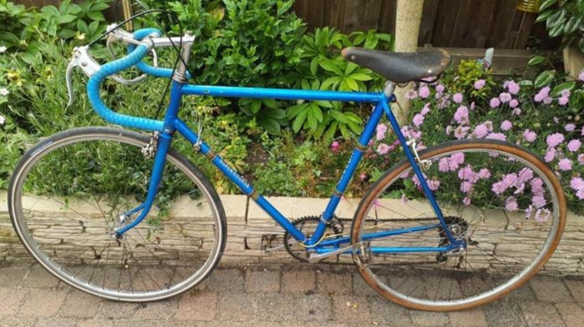

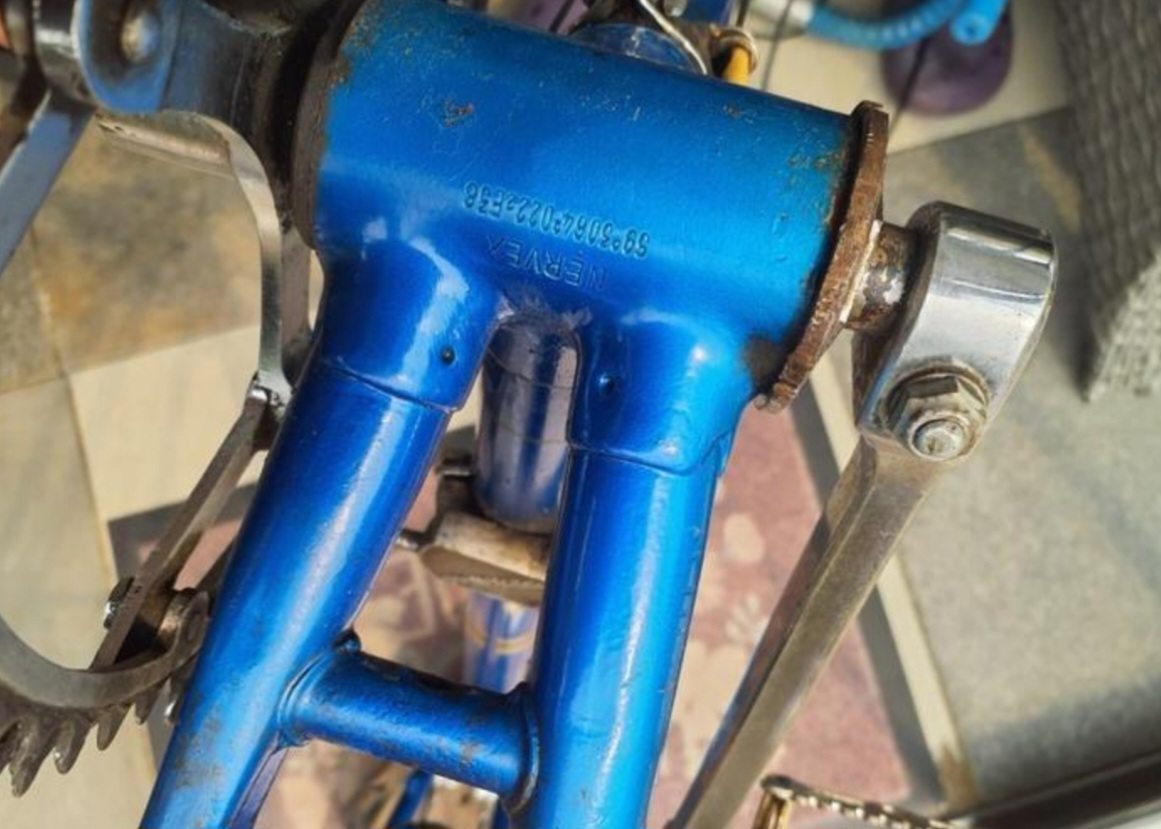

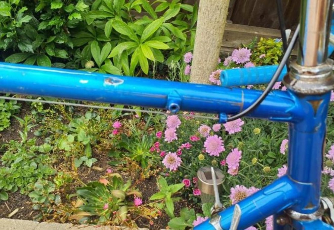

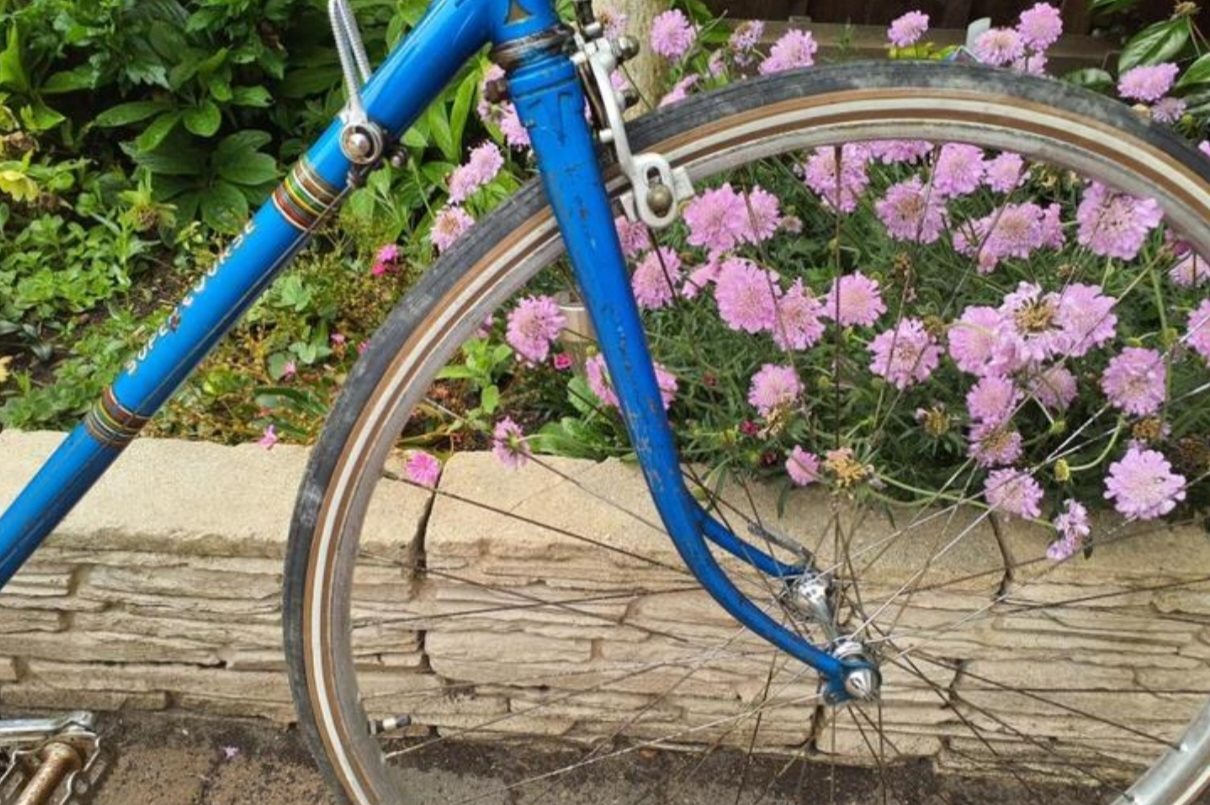

Ik kocht een tijdje geleden deze joco sportfiets, die ik adhv het framenummer dat op 60 begint rond 1956 schat.

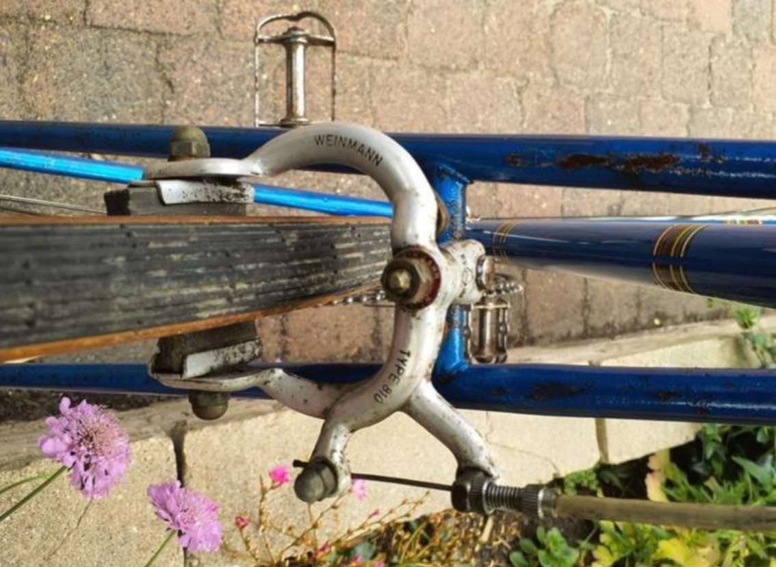

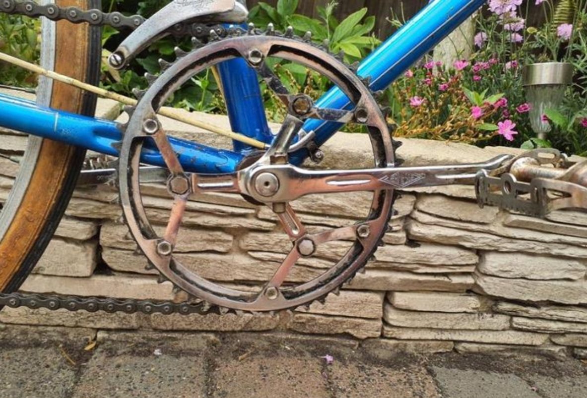

Ooit opnieuw gelakt en opgebouwd. Ik neem aan een tourfiets die al lang geleden ver-raced is. Al zijn sommige onderdelen waarschijnlijk nog origineel, zoals het Hermesse crankstel en de weinmann remmen.
Het stuur is wel Titan, maar de racebocht onwaarschijnlijk gezien het nokje voor de shifter op de bovenbuis.

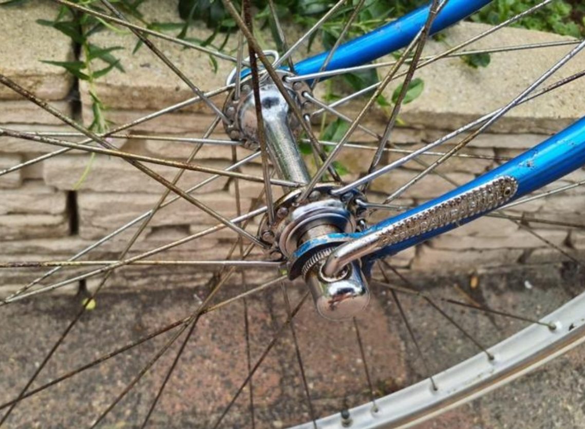

De prachtige campagnolo gran sport derailleurset (voor de liefhebber, met open C shifters :D ), is wel ongeveer uit de tijd, maar zeker niet passend. De bout van de achterderaileur is klunzig in de simplex pat met andere draad gedraaid.
De wielen met stalen campagnolo naven zijn ook prachtig. Maar uitvalassen en dunne patten is ook niet ideaal.
Ook een fraai brooks b17 zadel om het racegevoel af te maken.
Kortom een leuk allegaartje. Maar welk type joco ligt hieraan als basis? Een ronde van Nederland, of een ronde van Europa?
Lijkt mij leuk hem iig weer de goede joco stickers te geven en terug te bouwen als tourfiets.

De framenummers van Joco fietsen zijn niet of nauwelijks bruikbaar voor de datum bepaling. Op mijn Joco framenummerlijst komen fietsen met nummers uit de 60.000-serie, zowel it de jaren 50 , als uit de jaren 60 voor. Maar een commandeur nokje op de bovenbuis, tref je meestal aan op fietsen uit de jaren 50. De voorderailleur werd dan bediend met een kabelloze Simplex "pookje" derailleur. Op jaren 60 fietsen tref je meestal dubbele nokjes op de schuine onderbuis aan. Als het een frame is van Reynolds buizen zou het een Ronde van Europa kunnen zijn. De Ronde van Nederland fietsen waren meestal van gewone buis. Kortom: leuke oude toerfiets van Joco, zeer waarschijnlijk uit de jaren 50. Zeker de moeite waard om tijdc0nform op te bouwen. Ik zal er een folder van opzoeken, dan heb je een voorbeeld. Succes, Rutger

Ah leuk. Dat schept weer wat meer leidraad. Ik vermoed reynolds gezien het gewicht. Maar ik zal de zadelpendiameter eens nagaan en kijken of er nog ergens reynplds op de buizen is te ontdekken 8-)
