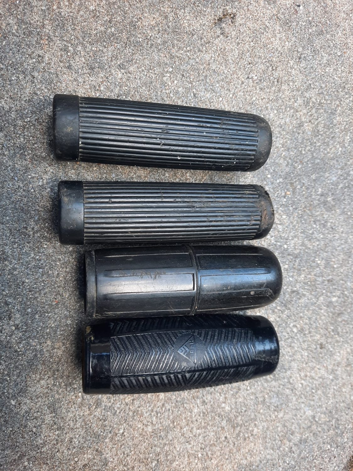

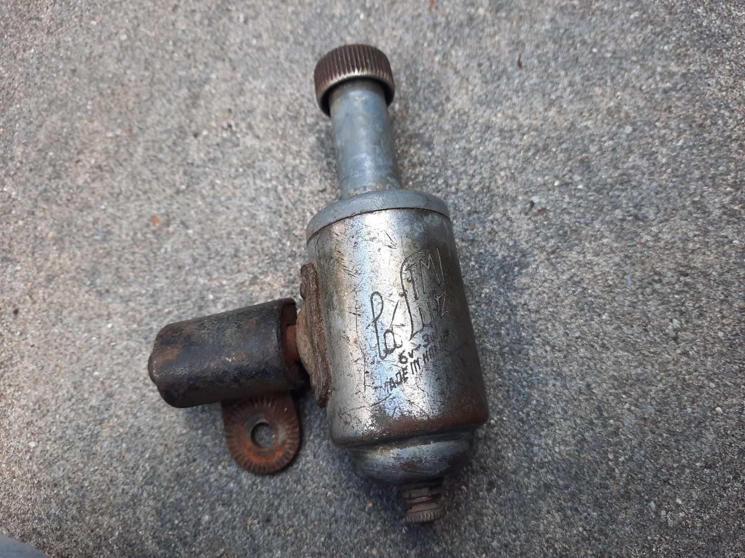

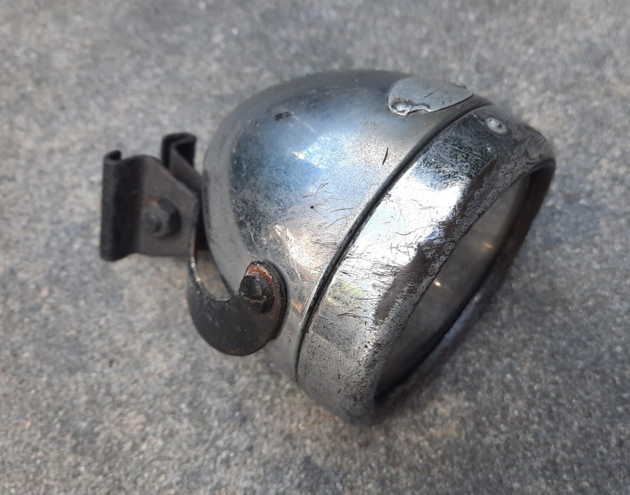

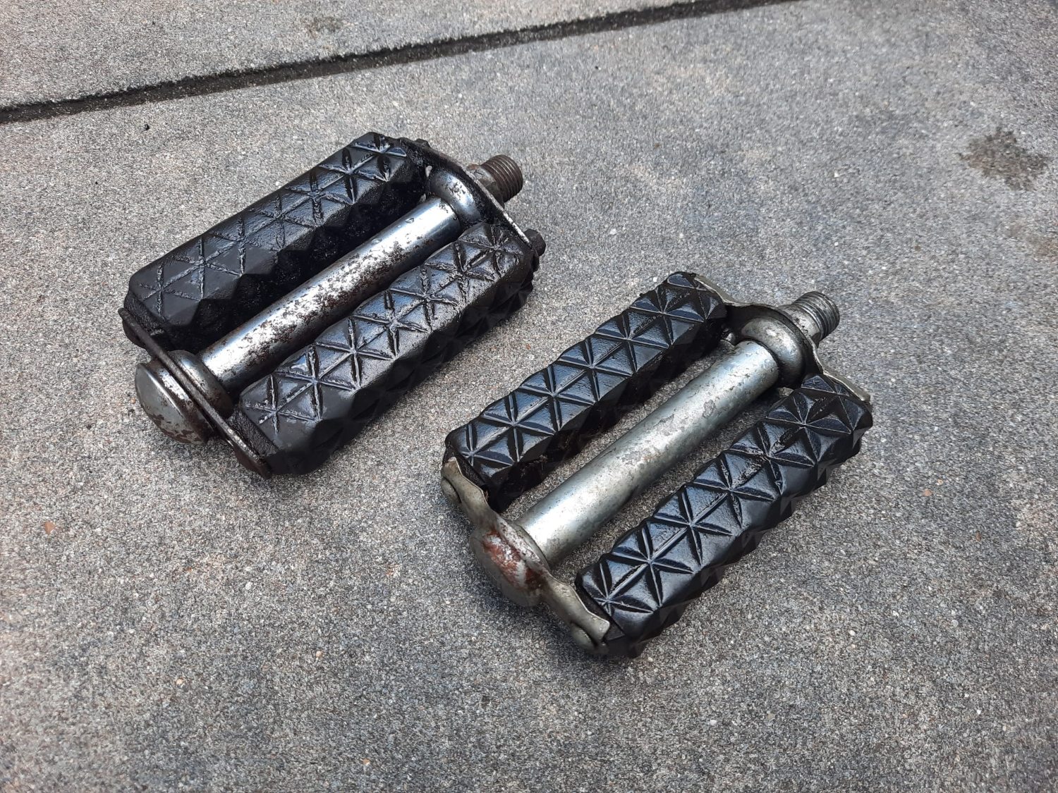

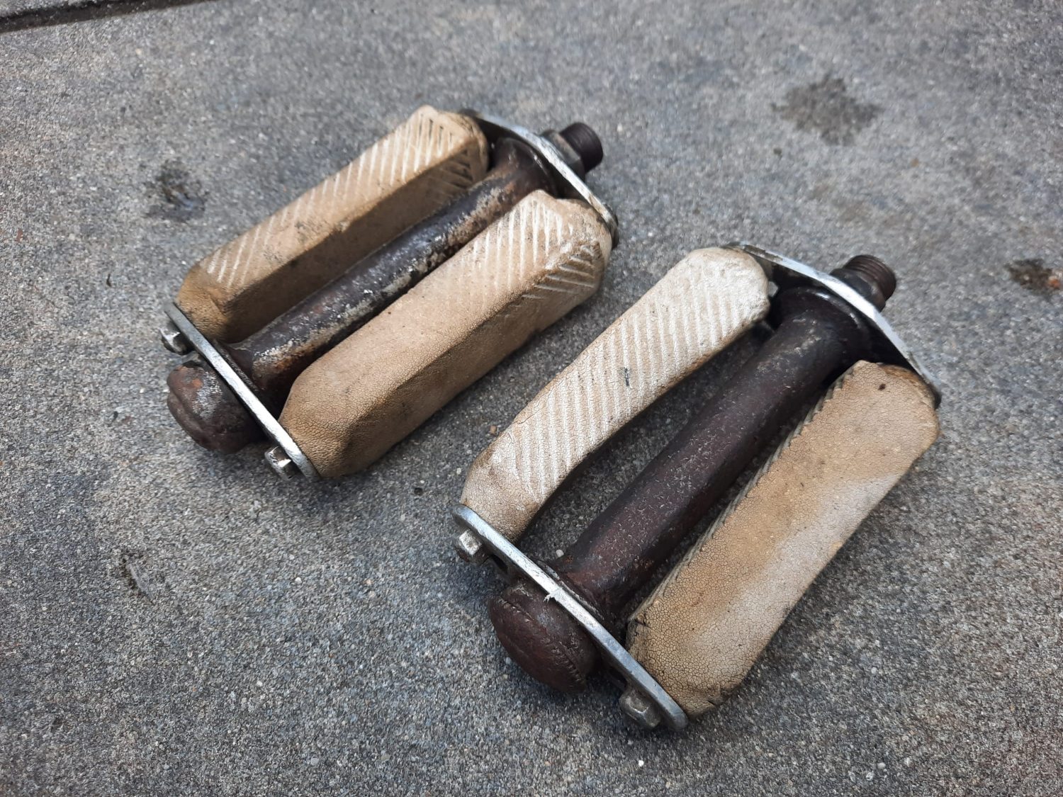

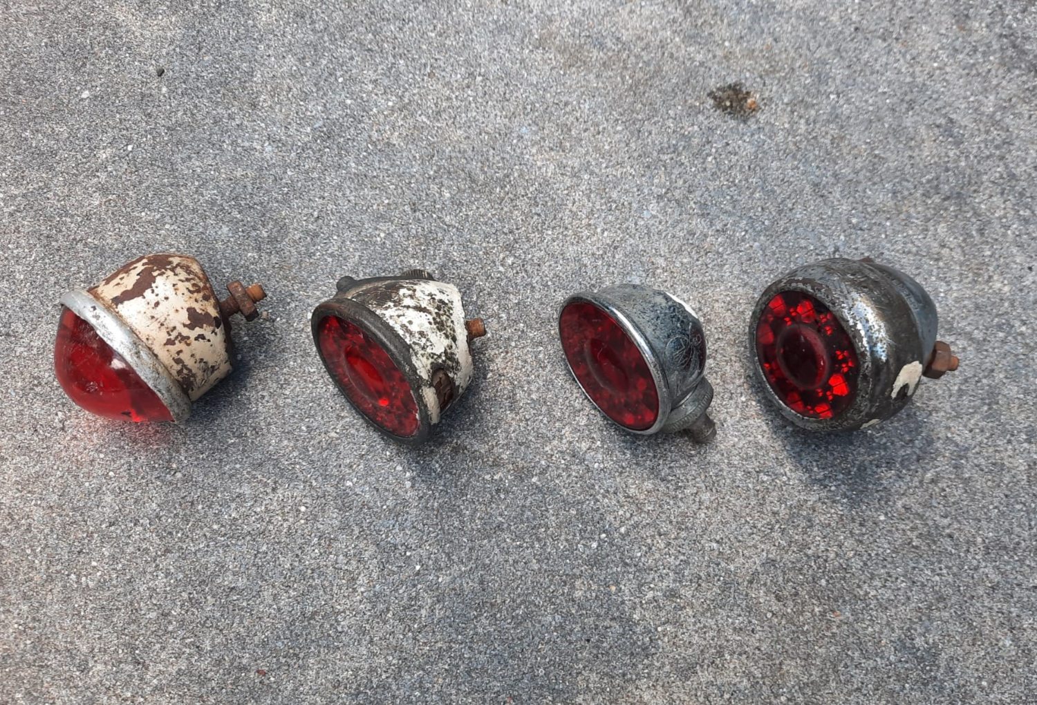

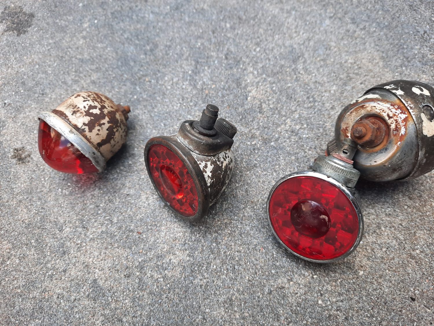

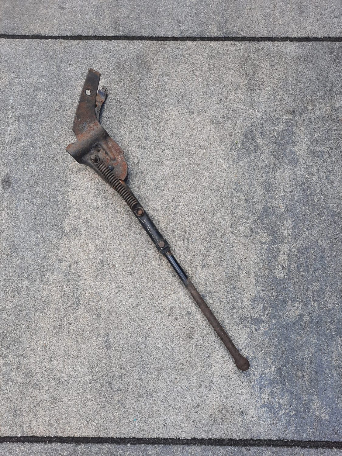

Vandaag een aantal oude fietsonderdelen gekregen, een paar wil ik misschien gaan gebruiken om mijn Fongers HZ uit 1936 te ''upgraden''. Mijn vraag is of er nog wat bijzonders bij zit en voornamelijk uit welke periode de onderdelen komen.

Een globale indicatie:
handvatten, streepjes vanaf jaren 60, bakeliet en celuloid hebie jaren 30
Witte pedalen jaren 30-50
Dynamo tmi la luz begin jaren 50
Achterlichtjes v.l.n.r. jaren 30, wepewe jaren 40-50, tmi en spanninga jaren 50
Pedalen zwart union? Linker jaren 60-nu, rechter Jaren 40-50
Koplamp, zou FG of pioneer van Fongers kunnen zijn, even checken... eind jaren 30
Standaard geen idee

Cyclissimo schreef: 25 jul 2025, 12.03 Een globale indicatie:
Standaard geen idee
Bedankt! Zaten er toch nog redelijk oude onderdelen bij. bakeliet en celuloid handvatten, witte pedalen en wepewe achterlicht zitten inmiddels op de fiets.

de standaard is van rond 2000
