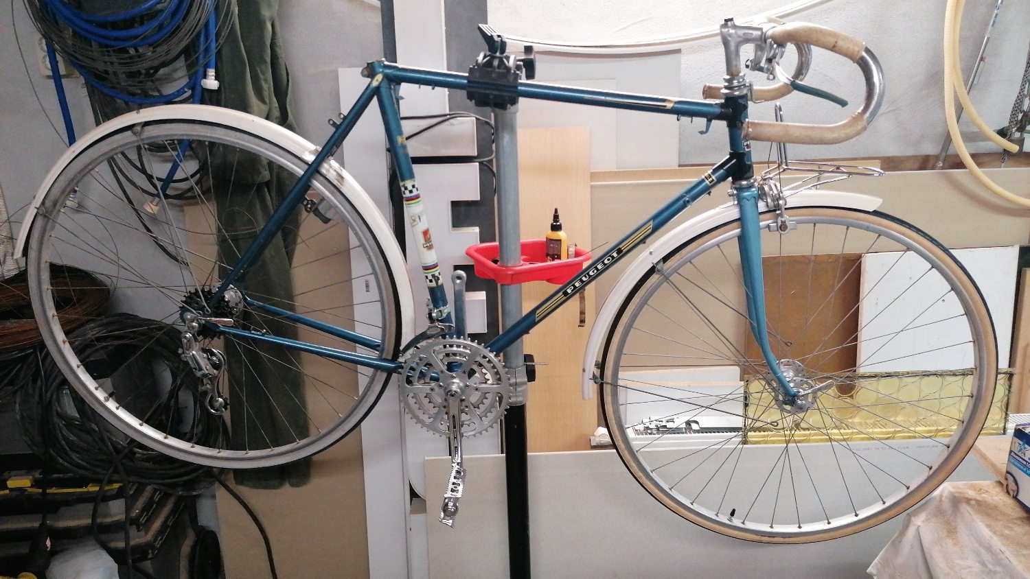

Een tijdje terug heb ik een motobecane fietsje gekocht. Het frame was niets voor mij, en heb hem dus vooral gekocht voor de onderdelen. Geïnspireerd door een andere rando/semitour/sport-fiets die langs kwam op dit forum
dacht ik ook eens iets te bouwen wat leuk is, lekker rijdt en sportief, maar vooral niet te snel is. Ik had al wat onderdelen verzameld, en een frame was ook snel gevonden in de vorm van een andere Franse (ivm afwijkende maten van de motobecane). Er zat een mooie voorvork bij in bijpassende kleur etc. Echter had de alu stuurpen zichzelf zo vastgezet dat de vork het niet heeft overleefd.
Het hangt er onderhand zo bij. Het gaat er nu vooral om dat het allemaal werkt en past (wat voor zover lijkt te lukken). Het poetsen van onderdelen en eventueel spuiten van de vervangende vork komt later wel.
Ik zoek nog wel een verloopasje voor de achterrem. Er zit een verticaal ipv horizontaal gat geboord in het frame. En een kabelvanger voor barend shifters.

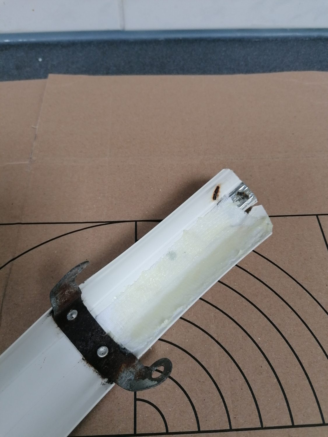

Ik zal het in gedachte houden. Voor nu is hij bedoelt als een lichte toerder. Dagtripjes zegmaar. Die pastborden in wit vind ik overigens erg mooi. Ze zijn wel gespleten aan de achterkant (blijkbaar een ziekte bij bluemels). Ik heb ze dit weekend gelijmd, en een stukje geïmpregneerd katoen ertussen geplakt. Als je er een trabant van kan bouwen kan het hier vast ook. Ben benieuwd hoe het blijft zitten.

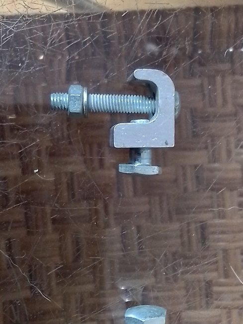

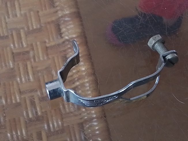

Deze dus.. lukte niet als pb
wvdaan
Berichten: 203
Re: Peugeot Rando zelfbouw
Bericht door wvdaan »
Cyclissimo schreef: 29 jul 2025, 14.42 Deze dus.. lukte niet als pb
het remasje neem ik graag over! de simplex klem heb ik liggen.

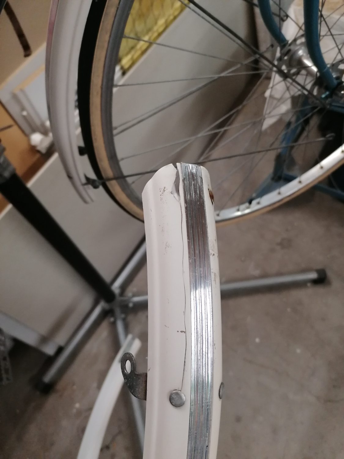

Weet iemand wat de maximale afmeting band is die in een set bleumels spatborden past? 37-622 is te groot. Ik kan me voorstellen dat ik niet de eerste ben die heeft gepast.
Berichten: 1994
wvdaan schreef: 29 jul 2025, 19.55 Weet iemand wat de maximale afmeting band is die in een set bleumels spatborden past? 37-622 is te groot. Ik kan me voorstellen dat ik niet de eerste ben die heeft gepast.
~ 10mm smaller dan de spatbordbreedte is een goed vertrekpunt, maar het hangt ook af van de verdere ruimte in het frame.
(Net een set van 70mm brede Bluemels gemonteerd ;) )
