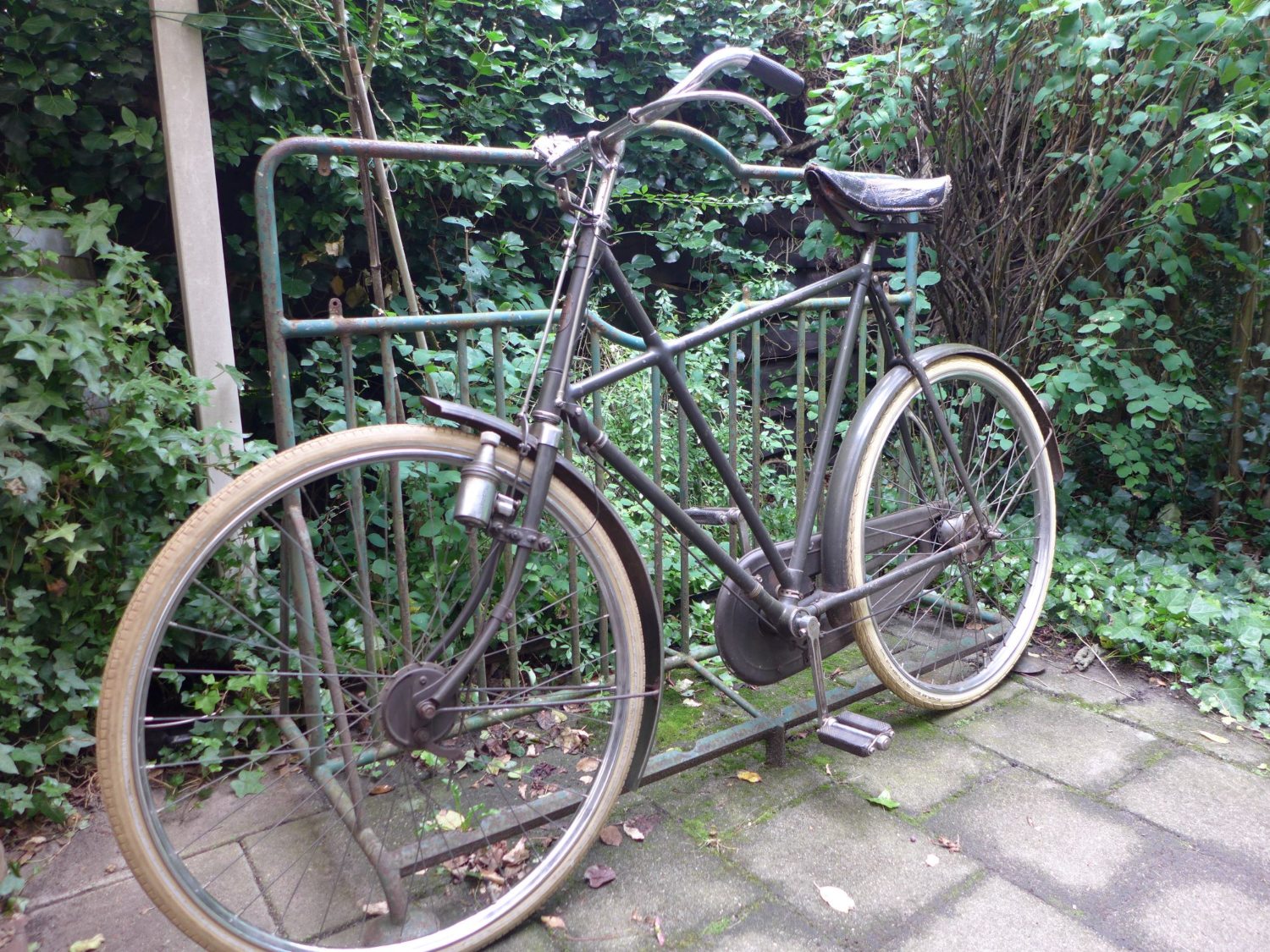

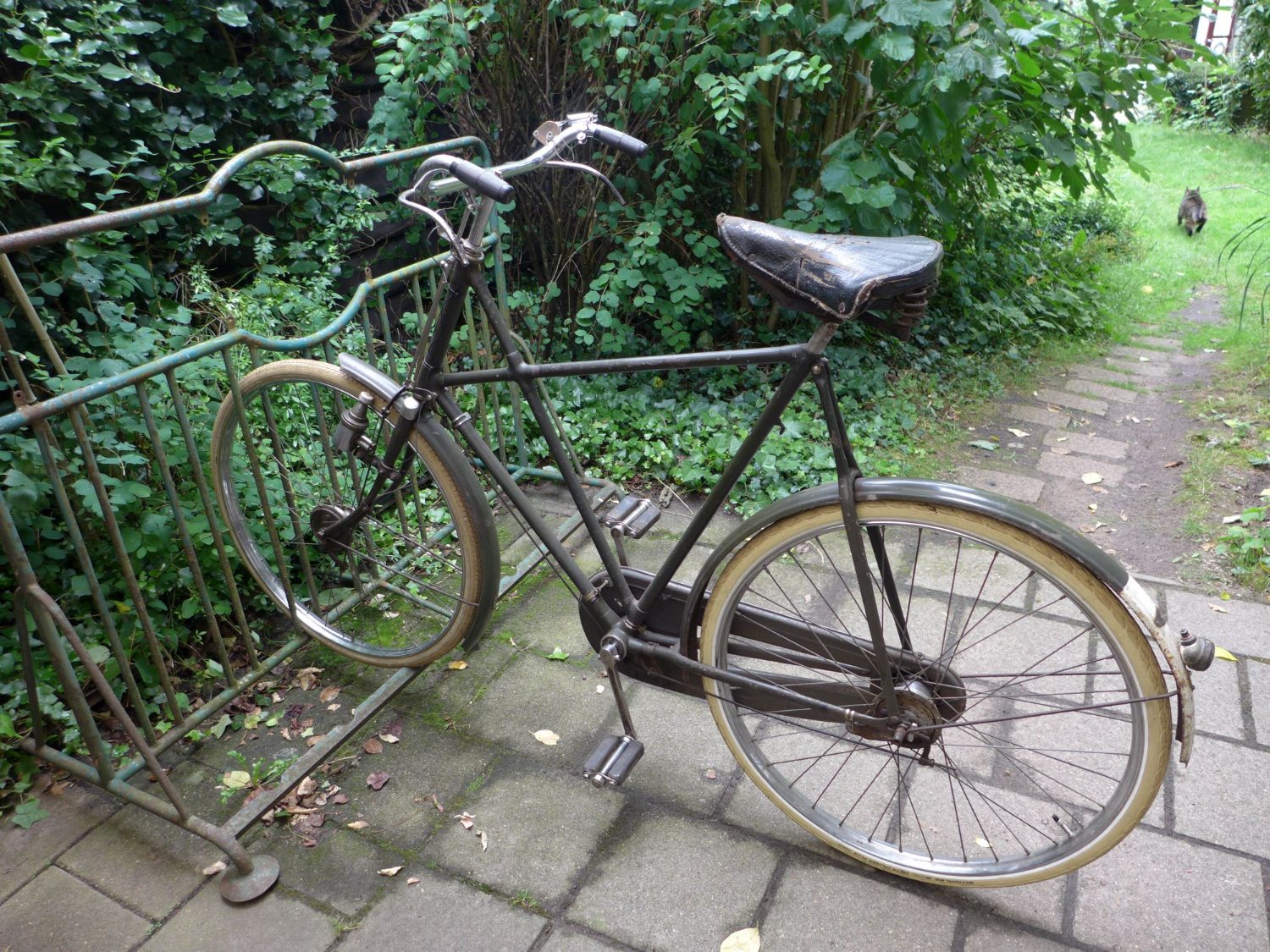

De laatste dagen kruisen er wat oude Gazelles mijn pad.
In het schitterende Braambrugge kon ik een Gazelle 8K ophalen.

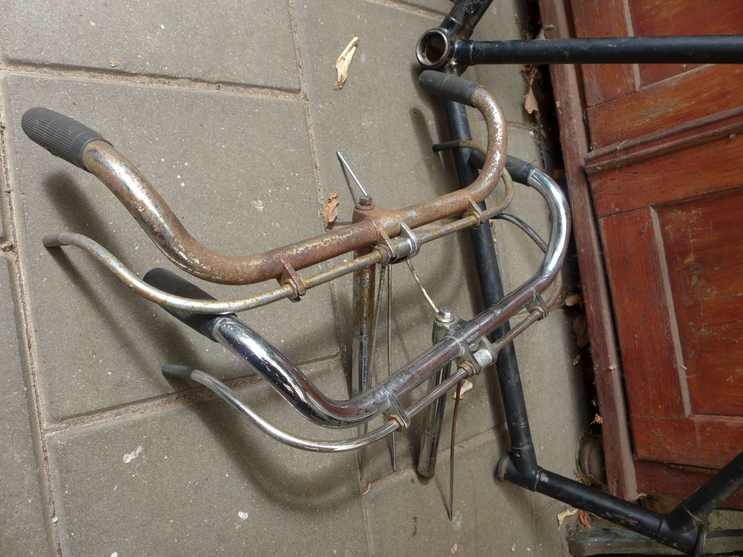

Een fiets in originele lak maar wel met duidelijke regenschade. Ik heb geen overzichtsfoto van de fiets.
Een aantal onderdelen heeft nog goed chroom maar het stuur bijvoorbeeld is duidelijk door regen aangedaan.
Het chroom aan de onderkant is beter dan boven op. Ed had op deze groep een aantal onderdelen te geef en het Gazelle stuur
bleek een goede opwaardering voor deze Gazelle. Dat gaat mede dankzij de kogellagers een fijne oude gebruiksfiets worden.

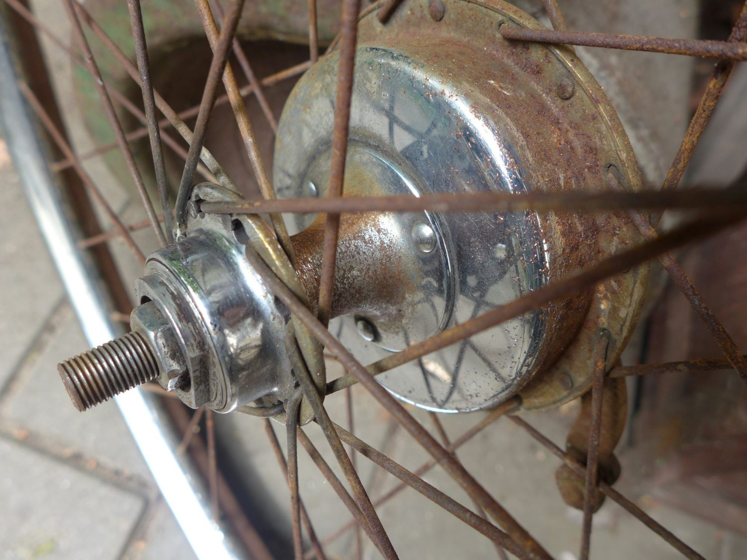

De trommelrem in het voorwiel heeft een afwijkende bouw.
Drie kliknagels in plaats van 6. Ik heb dat een keer eerder gezien en dacht toen dat het een vroege serie was. Maar deze Gazelle moet van 1937 zijn en daarmee zeker niet het eerste jaar van de Gazelle eigen trommelrem. Ze zit nog wel aan de linker kant van het voorwiel wat wel klopt met het jaar. En kogellagers dus. Loopt zo goed!

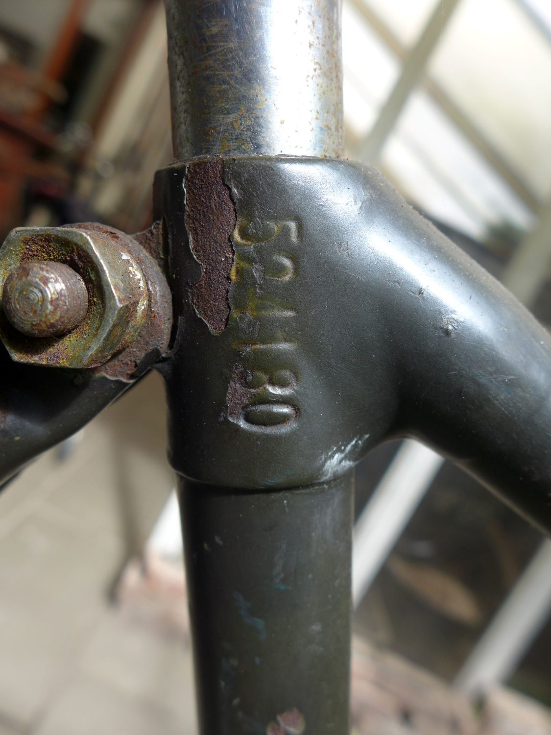

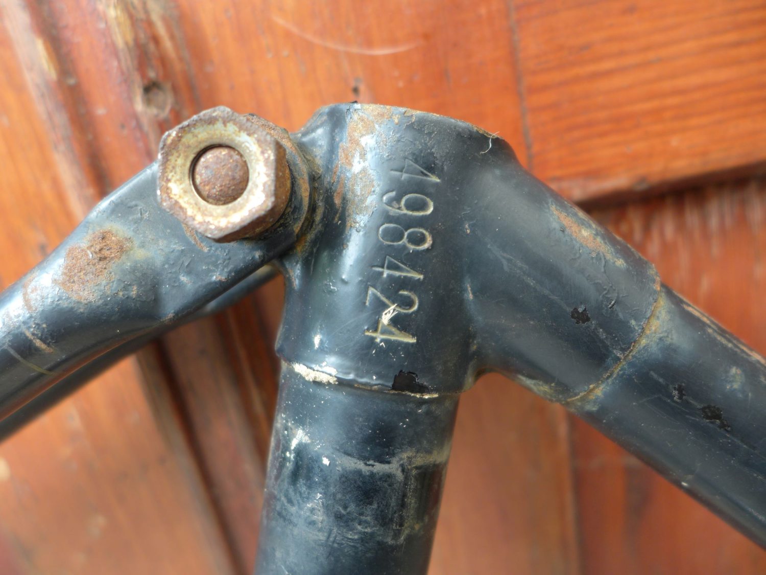

Hier staat een Gazelle L uit 1937 met een 26 inch framehoogte waarvan er in 37/38 drie zijn gesoldeerd.
Mijn fiets is in de versie K gemaakt en met kruisframe. Maar daar zie ik in de boeken geen specifieke notitie van terug.
Ik neem aan dat de versies binnen de 24 exemplaren van 37/38 vallen.

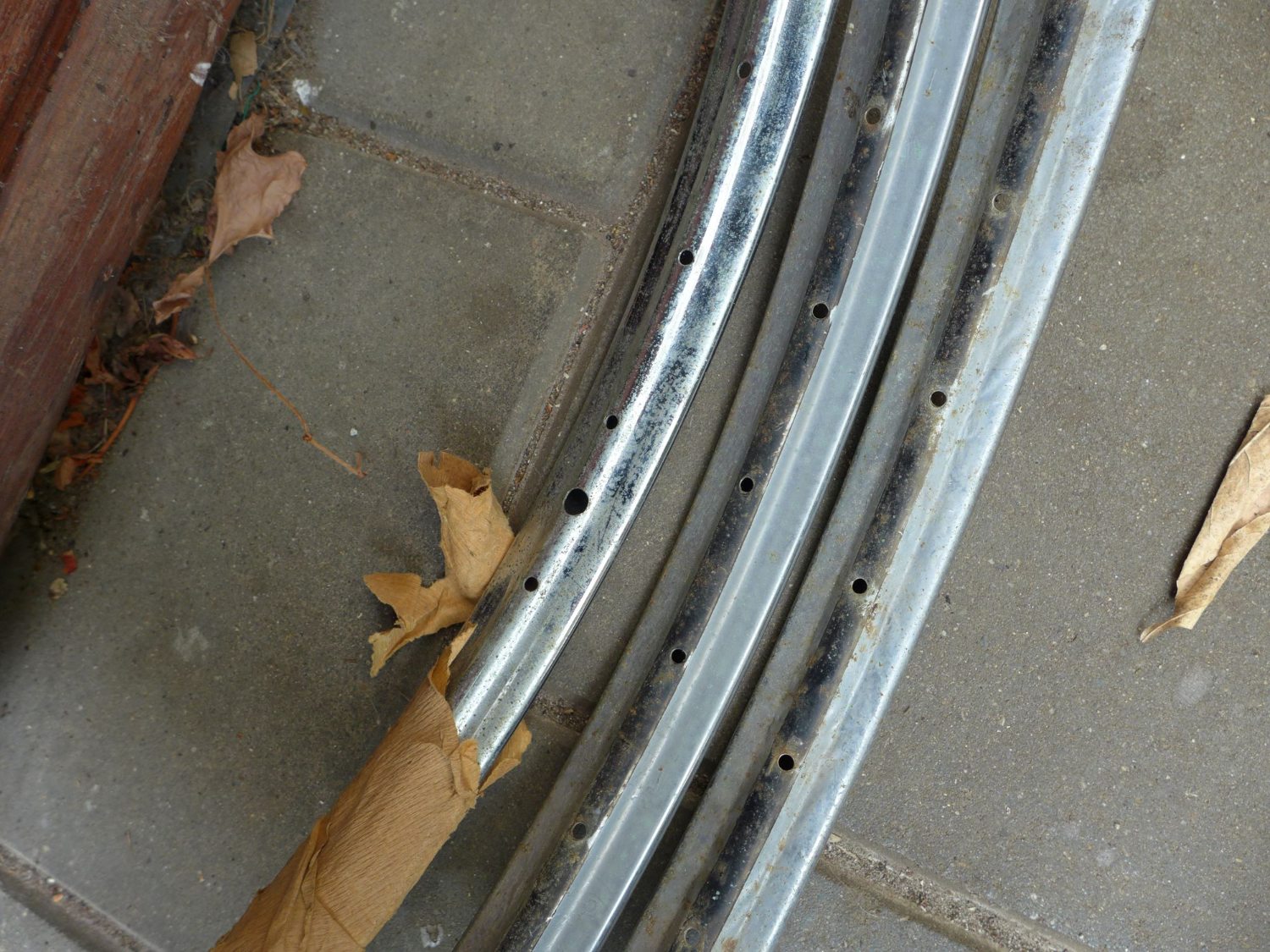

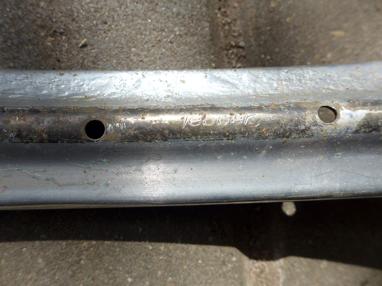

Ik popel om de Gazelle licht op te gaan bouwen. Ik heb inmiddels een goede versnellingsnaaf met trommelrem en ook drie velgen 642 of wel 28 x 1 3/8 Punt is dat er een goed chroom heeft maar wat te smal (34mm) en twee andere velgen die wel de juiste breedtemaat hebben (37,5 mm) weer erg afbladderend chroom hebben.
Een oplossing zou kunnen zijn ,de velgen groen spuiten. Trommelremfietsen met gelakte velgen is niet zo vreemd maar door het model Licht zou ik toch de voorkeur hebben om ze in chroom met groene midden bies te monteren.
