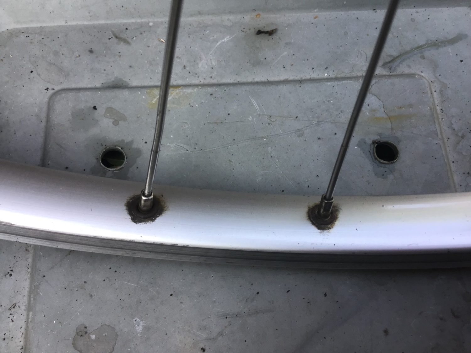

Heeft iemand een idee hoe is het jarenlange vuil rond de spaakgaten en nippels weer schoon krijg?

Oude tandenborstel met wasbenzine?

Vettigheid: petroleum.
Teerstippen: teerverwijderaar (tar remover). Bijvoorbeeld te vinden aan de binnenkant van fietsspatborden en ook op een auto.
Lijmresten van stickers: stickerverwijderaar (glue remover)

Barend schreef: 10 aug 2025, 09.42 Heeft iemand een idee hoe is het jarenlange vuil rond de spaakgaten en nippels weer schoon krijg?
Het is natuurlijk geen ' vuil' maar corrosie: de bus is van ander materiaal dan de velg. Dus de bus is verroest en het aluminium is ook aangetast
Voor mij is uitspaken en de polijstmachine het minste werk, maar er zijn ongetwijfeld anderen die die dat anders zien ;)

om vet of olie van velgn te halen heb je gewoon het zelfde product nodig namelijk olie
hierdoor word de oude olie weer vloeibaar en kan je het makelijk eraf halen
je kunt het met chemische reactie doen maar ik weet niet hoe goet dat met alluminium staal of rubber samen gaat

Lijkt mij ook gewoon roest.Met een penseeltje behandelen met Fertan en daarna een beetje aluverf er op.

Wellicht ook corrosie, maar het meeste op de foto lijkt me vuil/vet. Eerst maar eens te lijf gaan met een tandenborstel met WD40, zou ik zeggen (heb ik goede ervaringen mee), daarna verder zien.

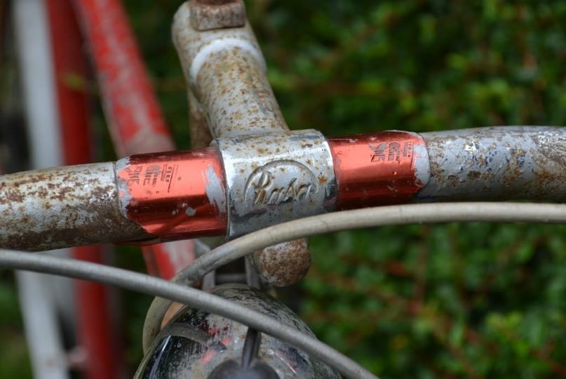

Aluminiumverf is wel een heel erg Belgische oplossing:
