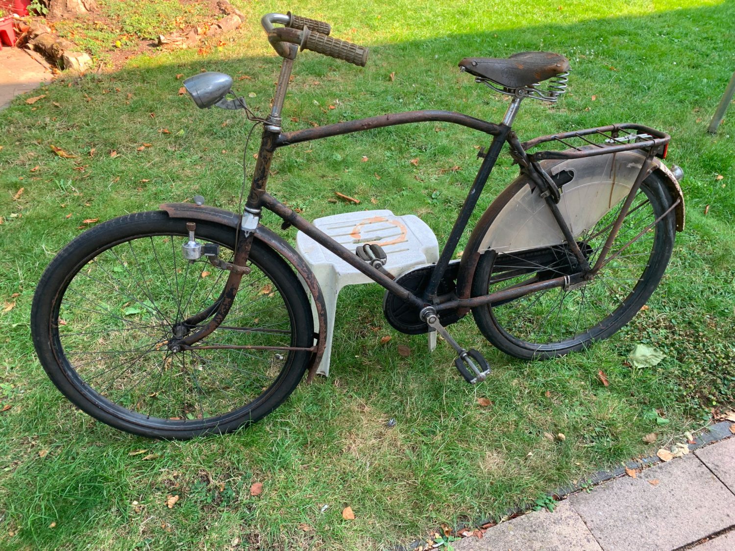

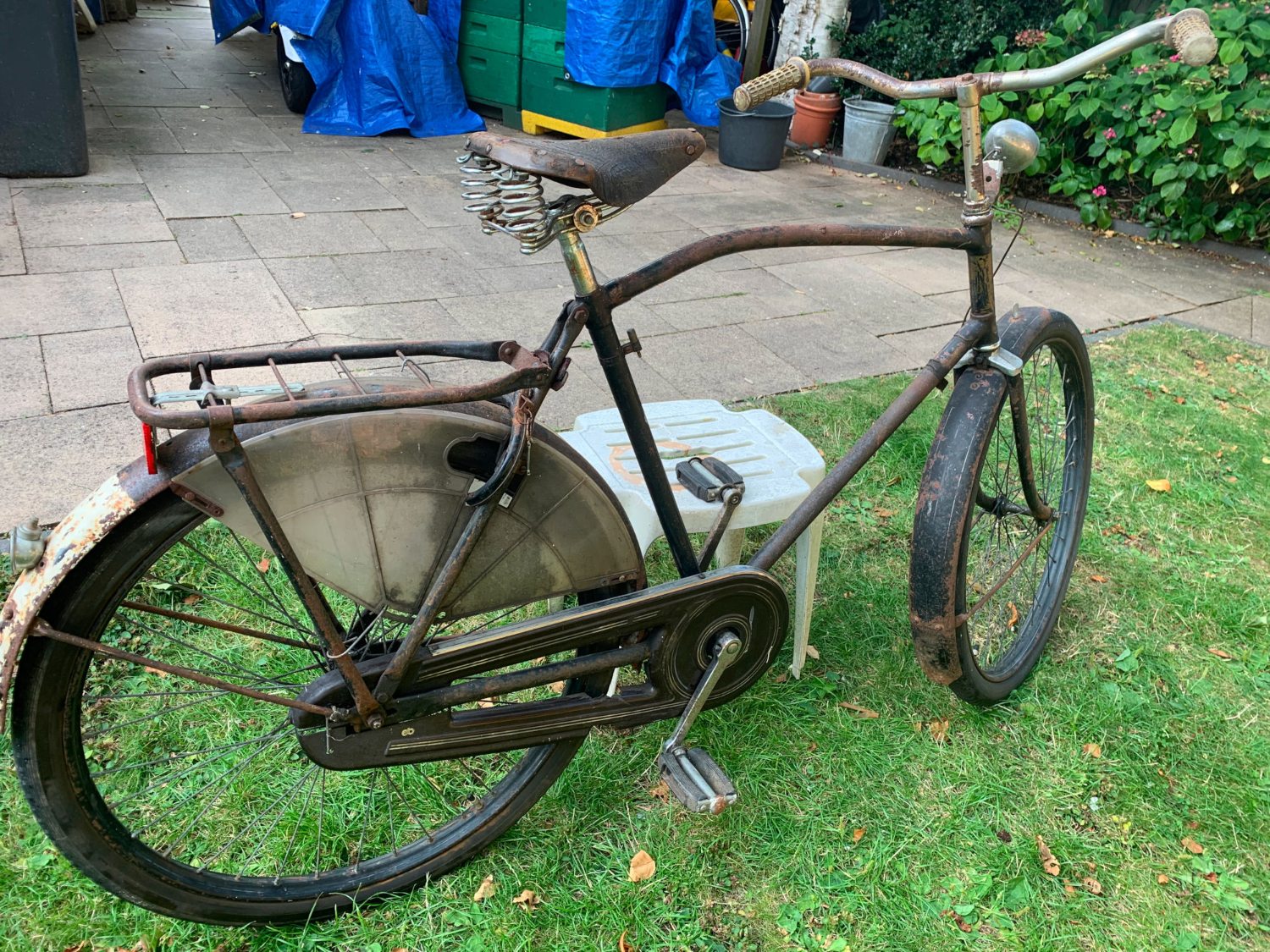

Deze fiets is mij aangeboden. Volgens de aanbieder een Gazelle van 1946.
Daar lijkt het in geen geval op, maar wat is het dan? Iemand enig idee?

Zo'n fiets met ballonbanden en gebogen bovenbuis ben ik wel een paar keer van Benzo tegengekomen.

Ik heb er er 1 van Locomotief gehad.

Dit model werd ook veel in België gebouwd en zoek het dan maar eens uit! Zie de uitgebreide merken lijst van Non-fixi.
Die gebogen maakt dat de zitbuis korter is en het frame een grotere range heeft voor verschillende beenlengtes.
Die ballon banden werden ook veel gebruikt in België. Zou dat met de vele kasseien wegen te maken kunnen hebben?

Hmmmmm, mijn blik blijft hangen bij de jasbeschermers en het slot.
Wat is de wielmaat?

Ik meen 26 x 2 x 1 ./. te lezen en 650 x 50 (Franse maat). De voorband is Vredestein.
Verder vind ik de mascotte, het kroonstuk en de lugs bijzonder.

Ik hou het op een fiets uit Belgie.
Dit type van Benzo heeft volgens mij trekspieen onder de braketen een andere voorvork kroon.
er staat op de site van bikestoremember een los frame van Benzo te koop. ( ter vergelijking )
de jasbeschermers lijken hard plastiek , als dat zo is dan zijn ze later aan de fiets toegevoegd .

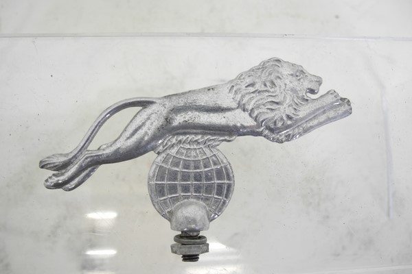

Bij Bikestoremenber vind je ook deze mascotte:
Lijkt op de mascotte op deze fiets, alleen de leeuw lijkt er af gesloopt te zijn

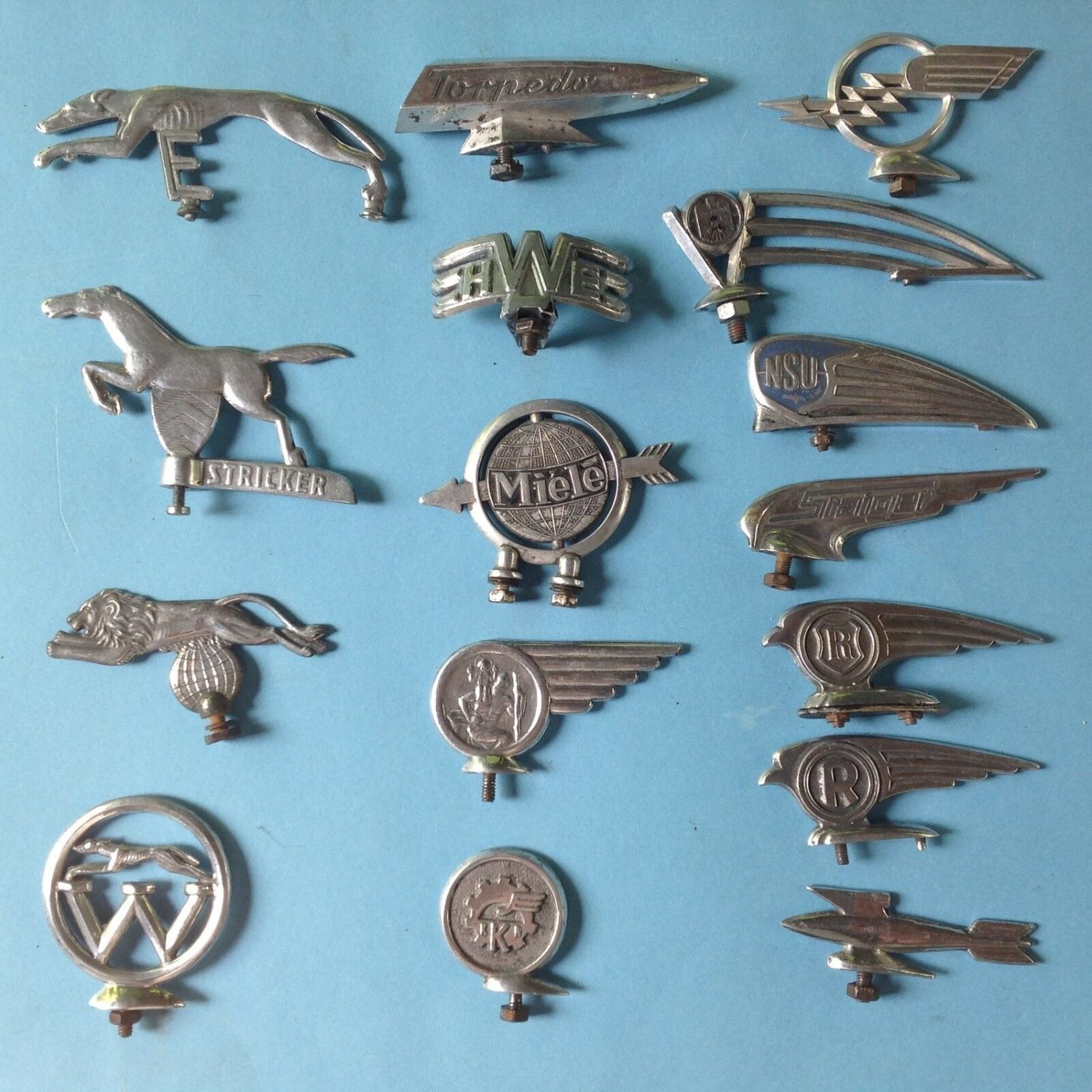

En zo'n "Schutzblech Figur" was dan vooral weer in Duitsland populair:
