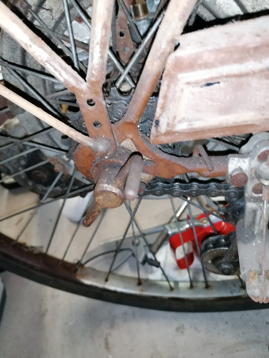

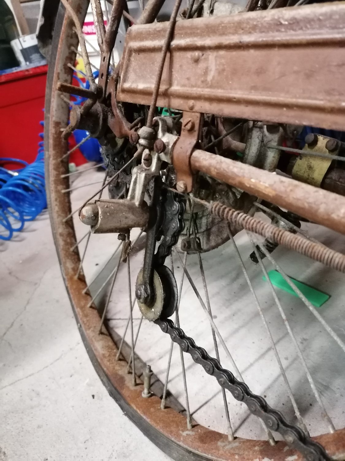

Op een nieuwe aanwinst zit deze derailleur. Zou iemand mij naar een maker/model kunnen wijzen? Ik vermoed 50's.

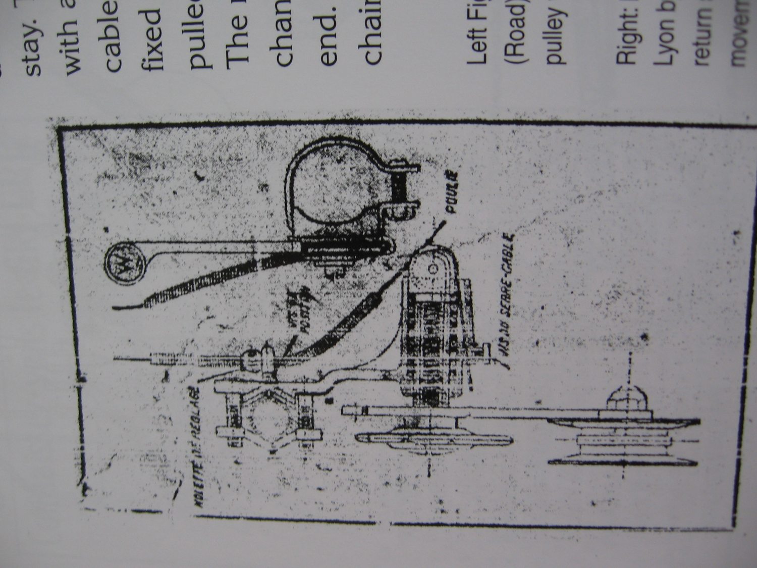

uit het boek The dancing Chain .Frank J .Berto
IMG_7102 (1).JPG (135 KiB) 9355 keer bekeken
IMG_7101 (1).JPG (234.78 KiB) 9355 keer bekeken
Berichten: 1994
Re: Derailleur - zoekplaat zondag
theodorus schreef: 17 aug 2025, 16.00 uit het boek The dancing Chain .Frank J .BertoIMG_7102 (1).JPGIMG_7101 (1).JPG
je bent me voor ;)
https://www.disraeligears.co.uk/site/li ... lleur.html

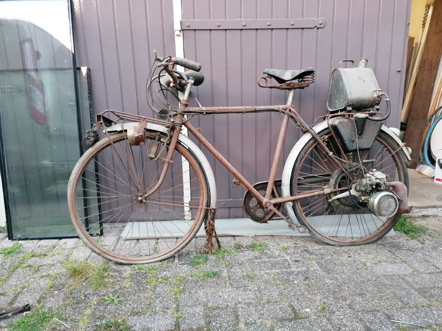

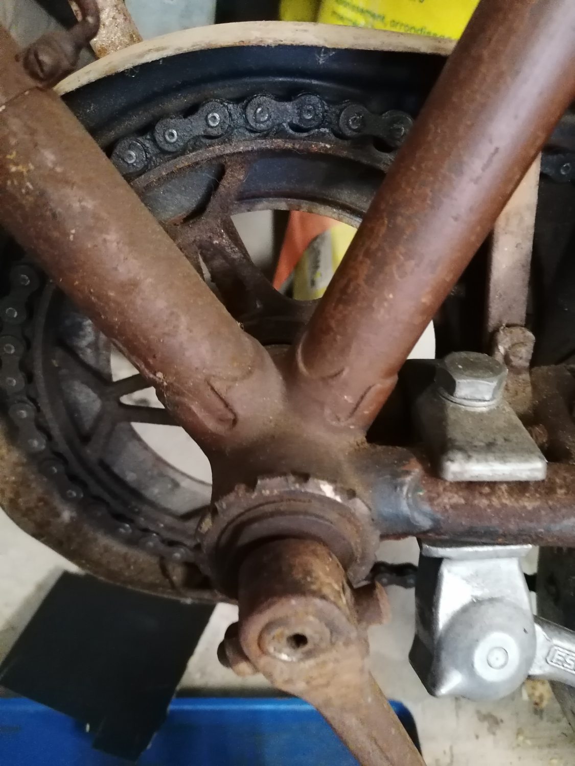

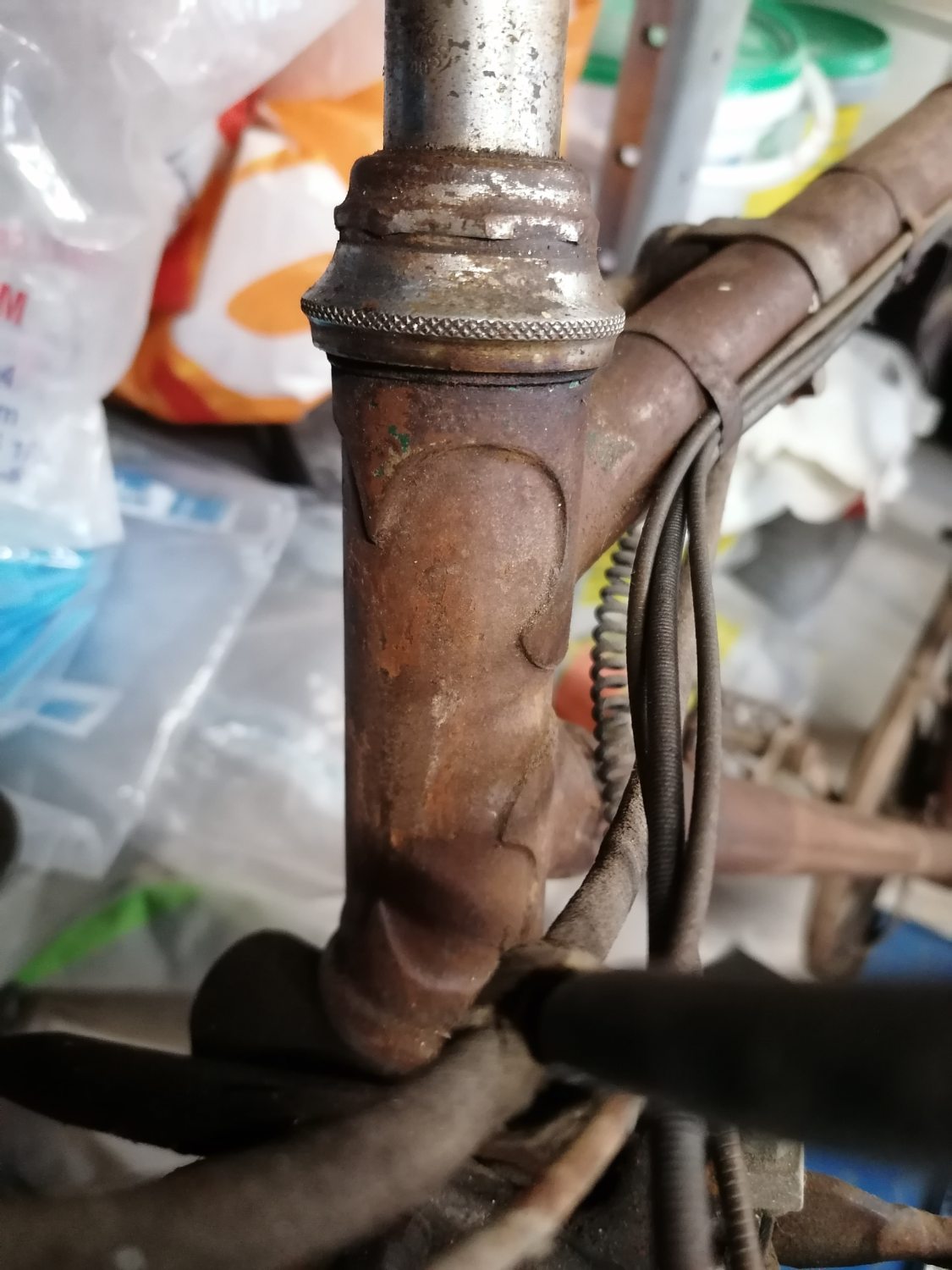

Dat is wel een stukje ouder dan ik in eerste instantie dacht. Het is een fiets met hulpmotor, vandaar ook het spakenpatroon. De motor is een vap4 van +- 1950 die ik aan de praat probeer te krijgen.
Het is een merkloze fiets die in opslag nogal wat te lijden heeft gehad. Wel leuke onderdelen, de derailleur dus, gehamerd alu spatborden, holle trapas, smale cranks. Jammer genoeg zijn er wat dingen lelijk op gelast en is de verf erg slecht. Ook is het voorwiel een 650b westwood model die er zeker niet bij hoort. Verder is hij wel compleet en gaat de motor rond :D

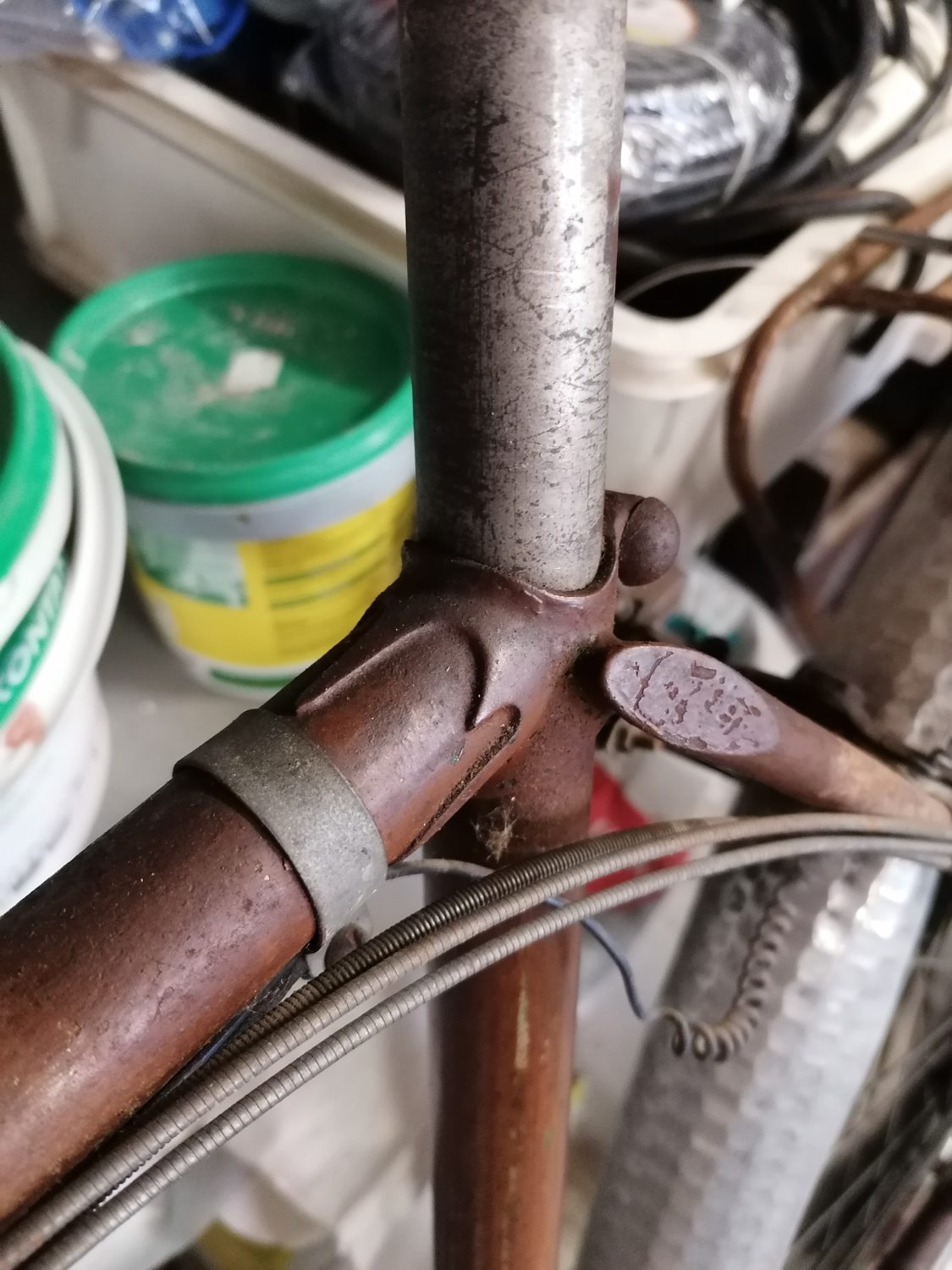

Wellicht dat iemand nog wat aan de lugs/patten herkent?

Het lijkt mij een Franse randonneur-achtige fiets uit de jaren 30 die later flink is aangepast voor heel zwaar werk. Ik zou het eens op tontonvelo proberen. De lugs lijken best veel op die van mijn Tendil uit 1939. Maar er waren genoeg merken die dit soort lugs toepasten. De achterpatten zijn mooi ingesoldeerd. Zoek eens naar een framenummer, dat helpt. Meestal op een achterpat of de zadellug.
Cranks en remmen hebben ook vaak een merk ingeslagen. Soms standaard, maar soms ook het merk van de fiets. Dus daar kan je mazzel hebben.
Waarom denk je dat het voorwiel er zeker niet bij hoort? Lijkt mij waarschijnlijker dat die origineel is dan het achterwiel. Westwood velgen met velgremmen was in Frankrijk heel normaal, dus daar hoeft het niet aan te liggen.

Zo te zien een lange afstand vap met dubbele tank.
Maar wat voor constructie zit er op voordrager en boven de band?
Dat voorwiel zou wel uit de tijd van de derailleur kunnen zijn. Achterwiel motor en spatborden jaren 50. De fiets kan natuurlijk uit eind jaren 30 kunnen stammen en gemoderniseerd zijn toen de vap4 op de fiets gemonteerd werd in de jaren 50.

Beau-Velo schreef: 23 aug 2025, 22.07 Maar wat voor constructie zit er op voordrager en boven de band?
Een soort bandenbel, maar een type luchtsirene. Is er erg lelijk op gelast en gaat er zeker af. Het voorrek overigens ook tzt.
Ik had het idee dat het achterwiel origineel is gezien de tandwielen passen bij de derailleur. Maar tot ik alles uit elkaar ga halen is niets zeker. Ik hoop jaartallen op assen ed. Te vinden.
