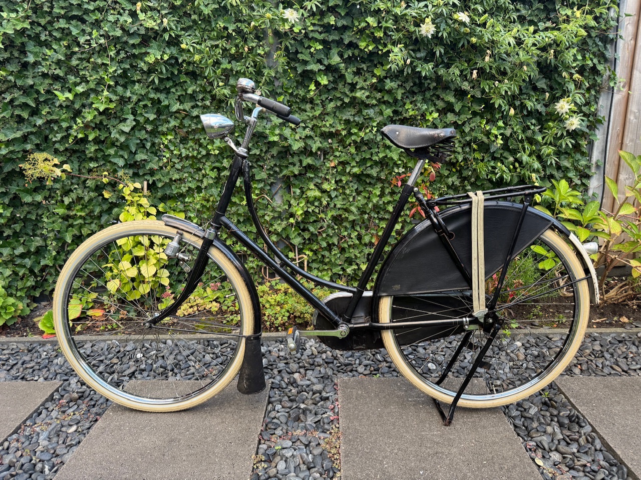

Ik ben sinds vandaag in het bezit van een dames model Gazelle.
De koplamp is sowieso niet origineel en de voor rem is er ook later bijgeplaatst.
Vermoedelijk zijn de pedalen ook te jong of ooit eens vervangen.
Als ik afga op de modeltransfer dan is deze volgens de DOF-database gebruikt van 1957 tot 1964.
Ook het balhoofdplaatje geeft aan dat deze van na 1956 is.
Het is dus een jaren'50 Gazelle model A, damesframe met terugtraprem.
Wie kan er meer duidelijkheid verschaffen aan de hand van het chassisnummer?
Gazelle A dames model 1958

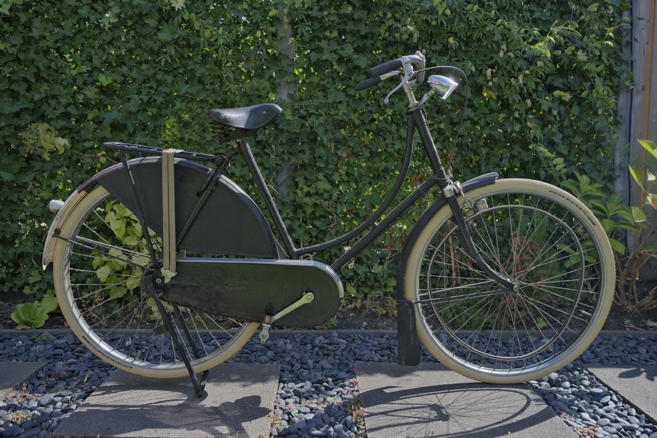

- Zij aanzicht
- _DSF5259.jpeg (445.32 KiB) 4381 keer bekeken

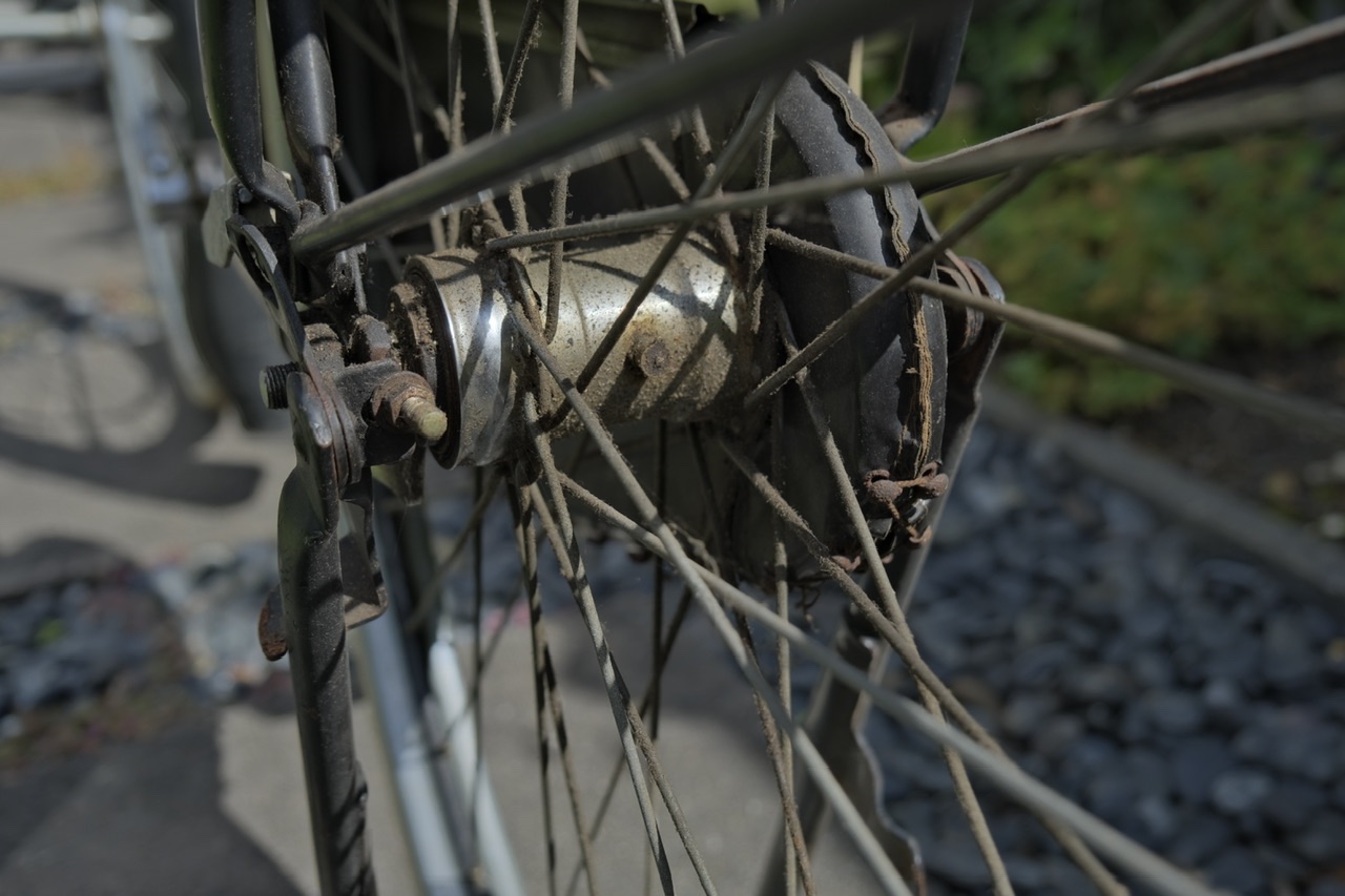

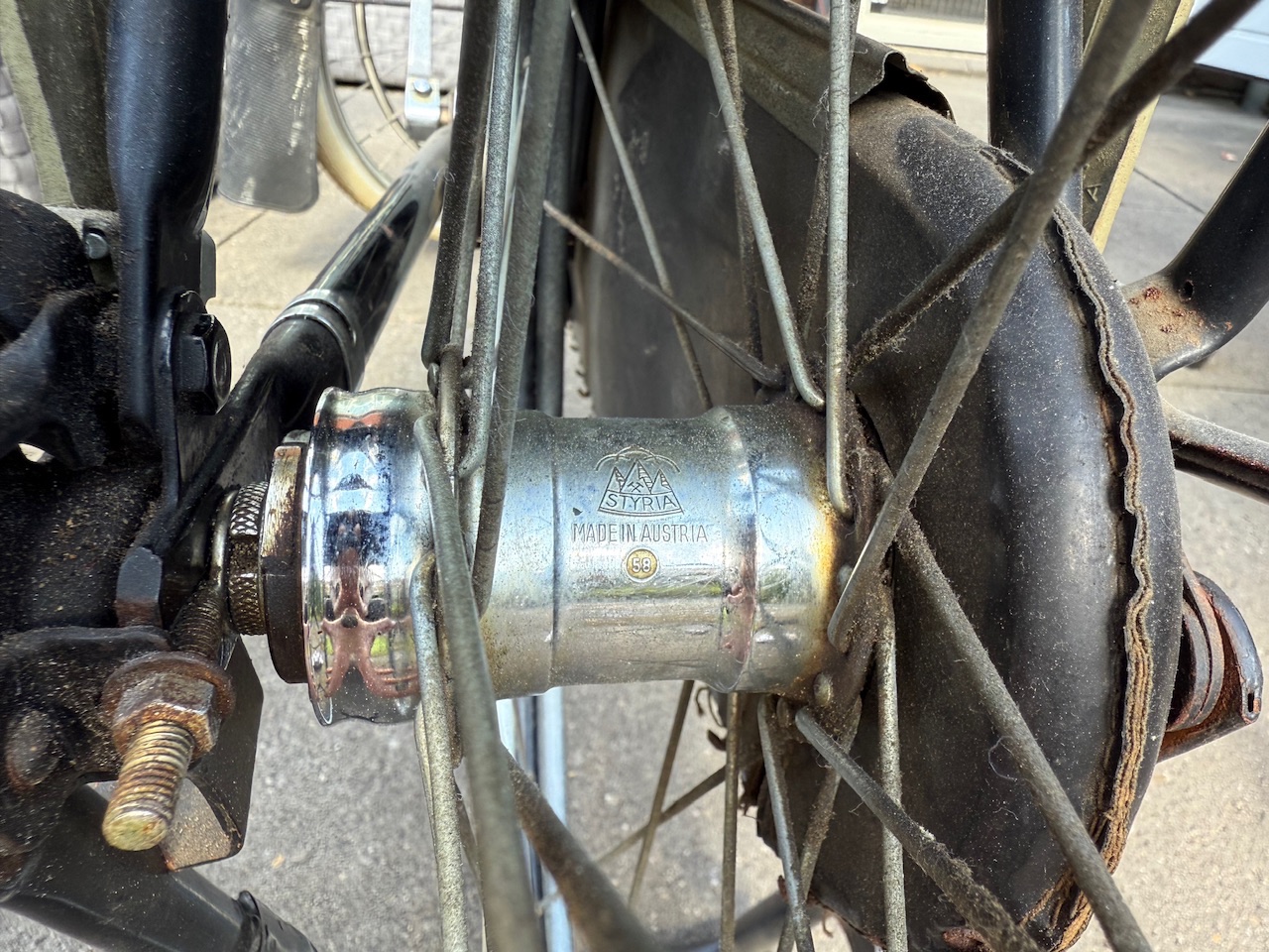

- Olievulplug achternaaf
- _DSF5258.jpeg (227.01 KiB) 4381 keer bekeken

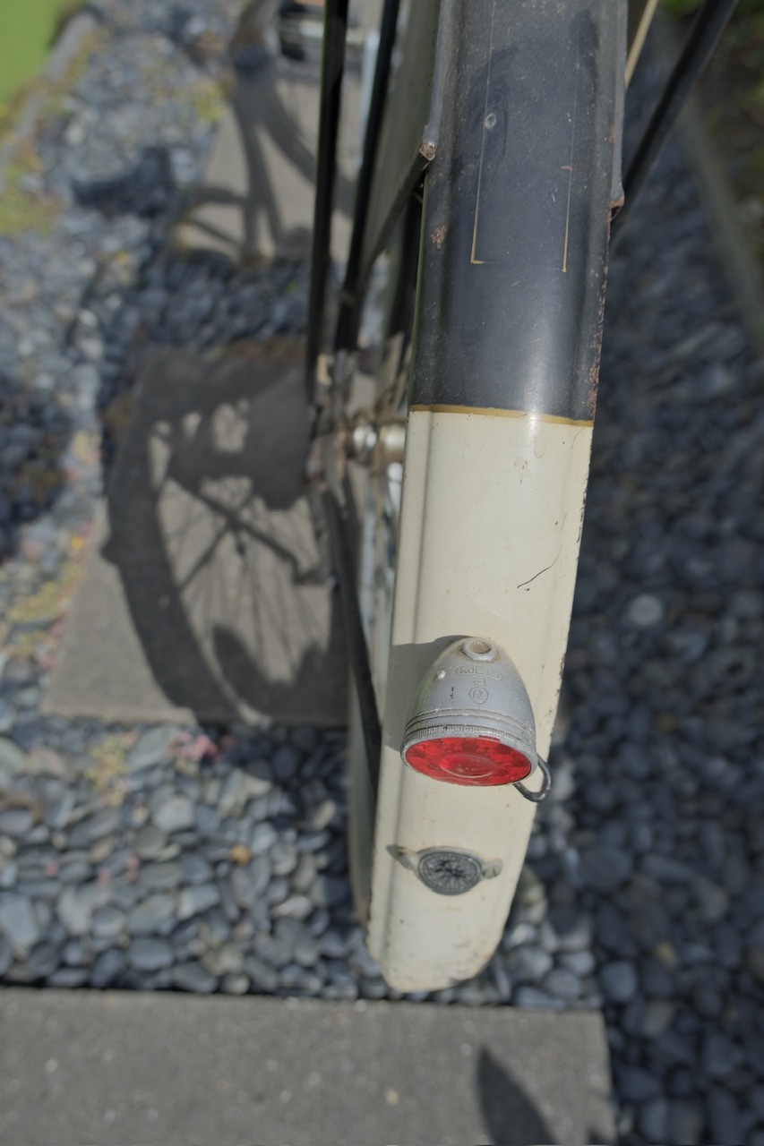

- Koets B achterlicht
- _DSF5257.jpeg (194.46 KiB) 4381 keer bekeken

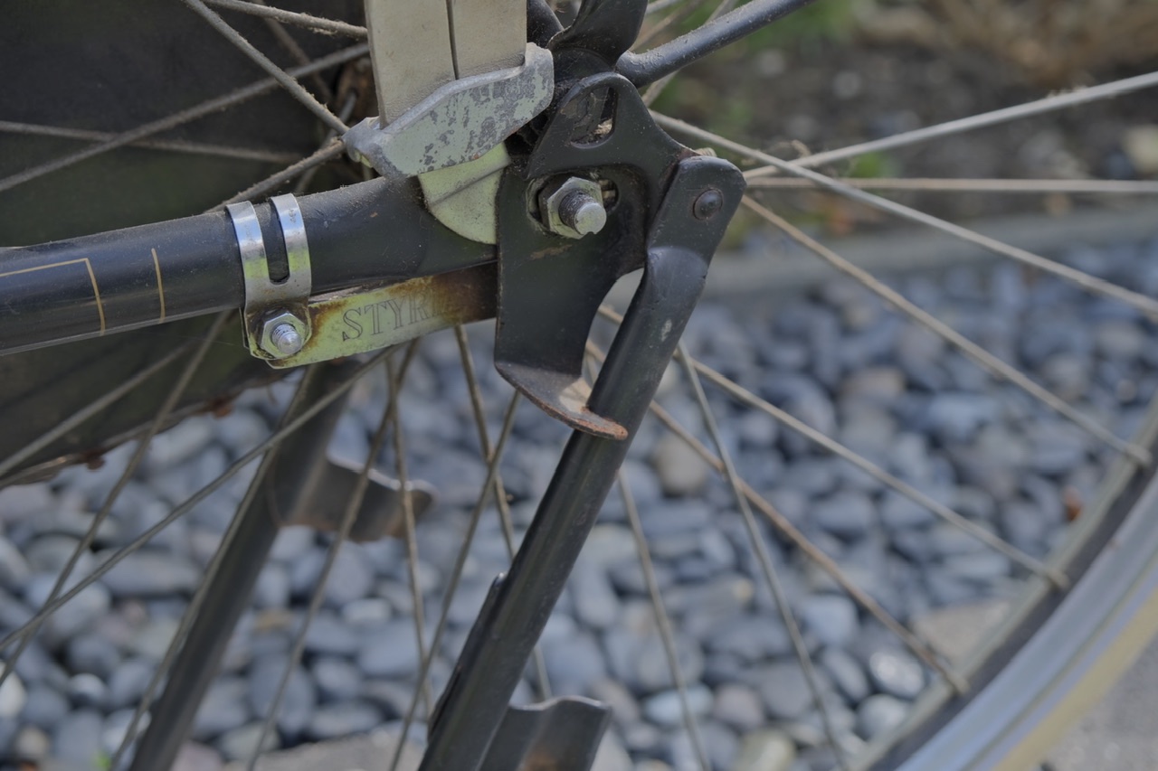

- Onbekende Gigante accessoire
- _DSF5256.jpeg (259.03 KiB) 4381 keer bekeken

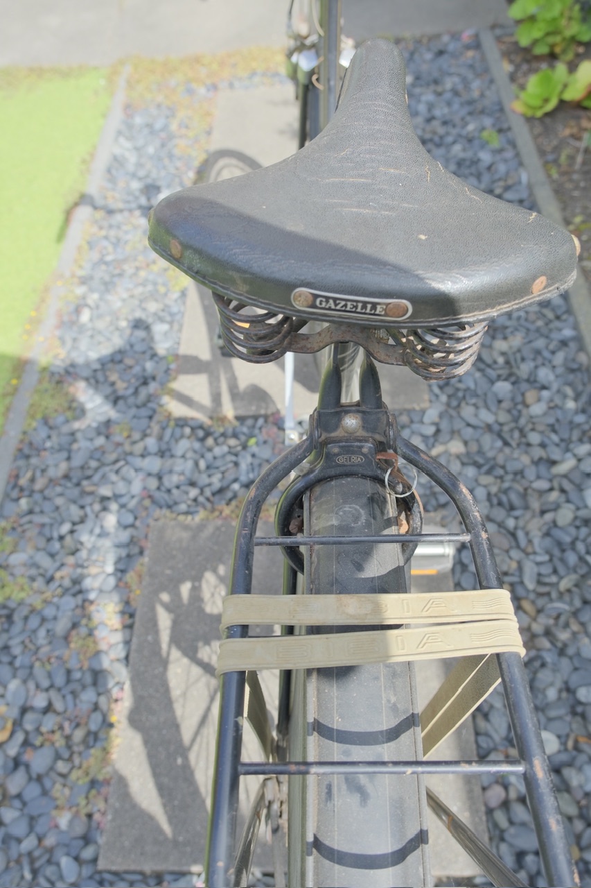

- Gelria ringslot en Gazelle zadel
- _DSF5255.jpeg (286.36 KiB) 4381 keer bekeken

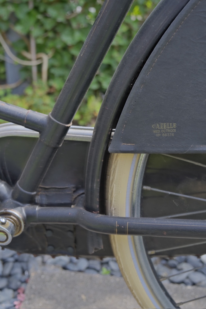

- Gazelle Nederlands Octrooi nummer 86374
- _DSF5254.jpeg (205.31 KiB) 4381 keer bekeken

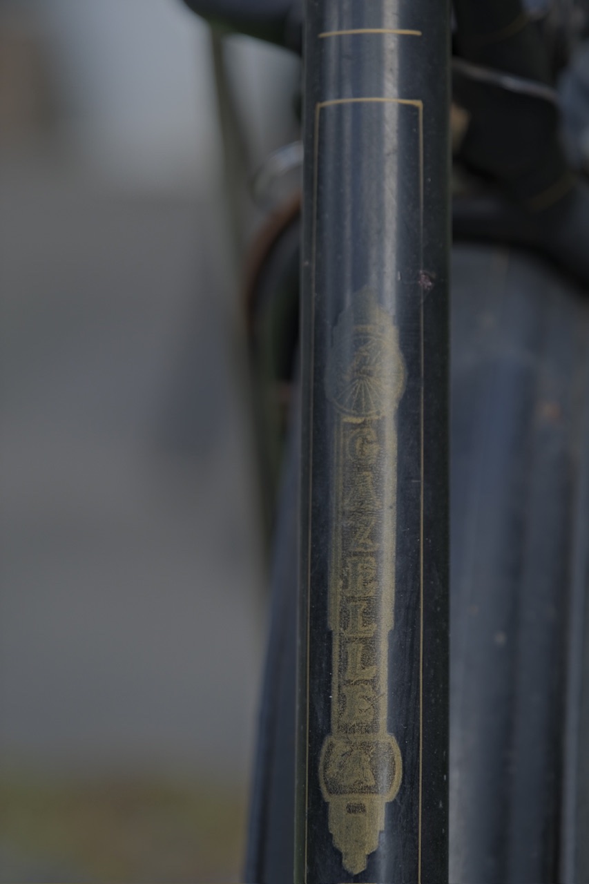

- Gazelle 'A' schildering zadelpenbuis
- _DSF5251.jpeg (131.36 KiB) 4381 keer bekeken

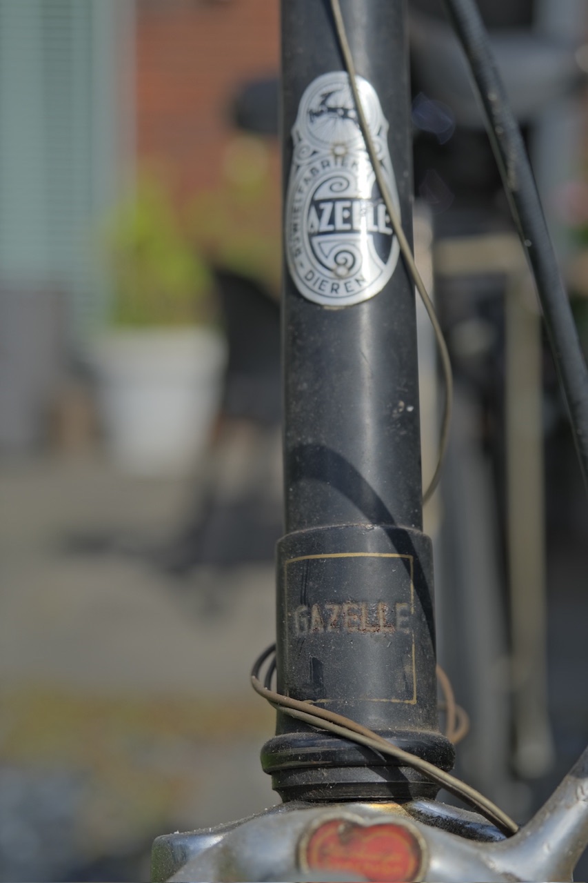

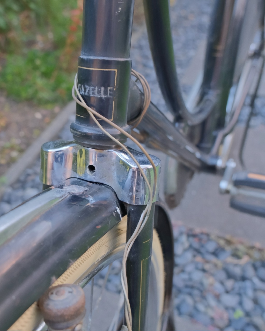

- Gazelle tekst onderkant balhoofd
- _DSF5250.jpeg (162.73 KiB) 4381 keer bekeken

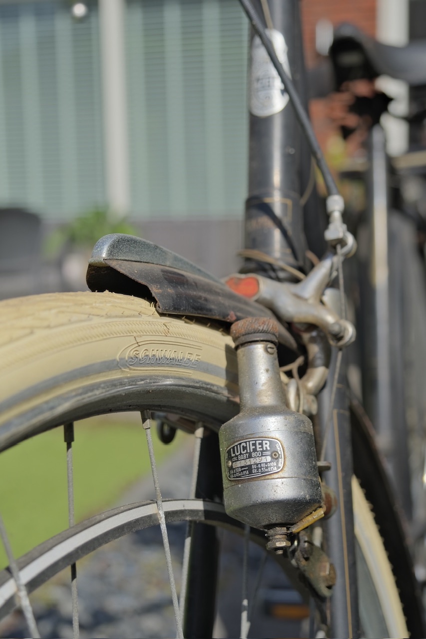

- Lucifer baby 800 dynamo
- _DSF5249.jpeg (203.97 KiB) 4381 keer bekeken

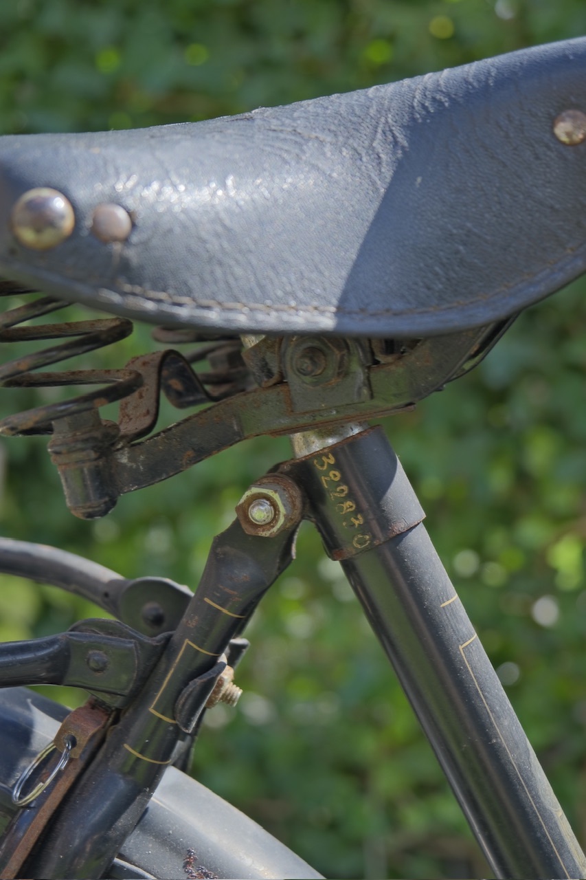

- Framenummer 322830
- _DSF5248.jpeg (232.33 KiB) 4381 keer bekeken

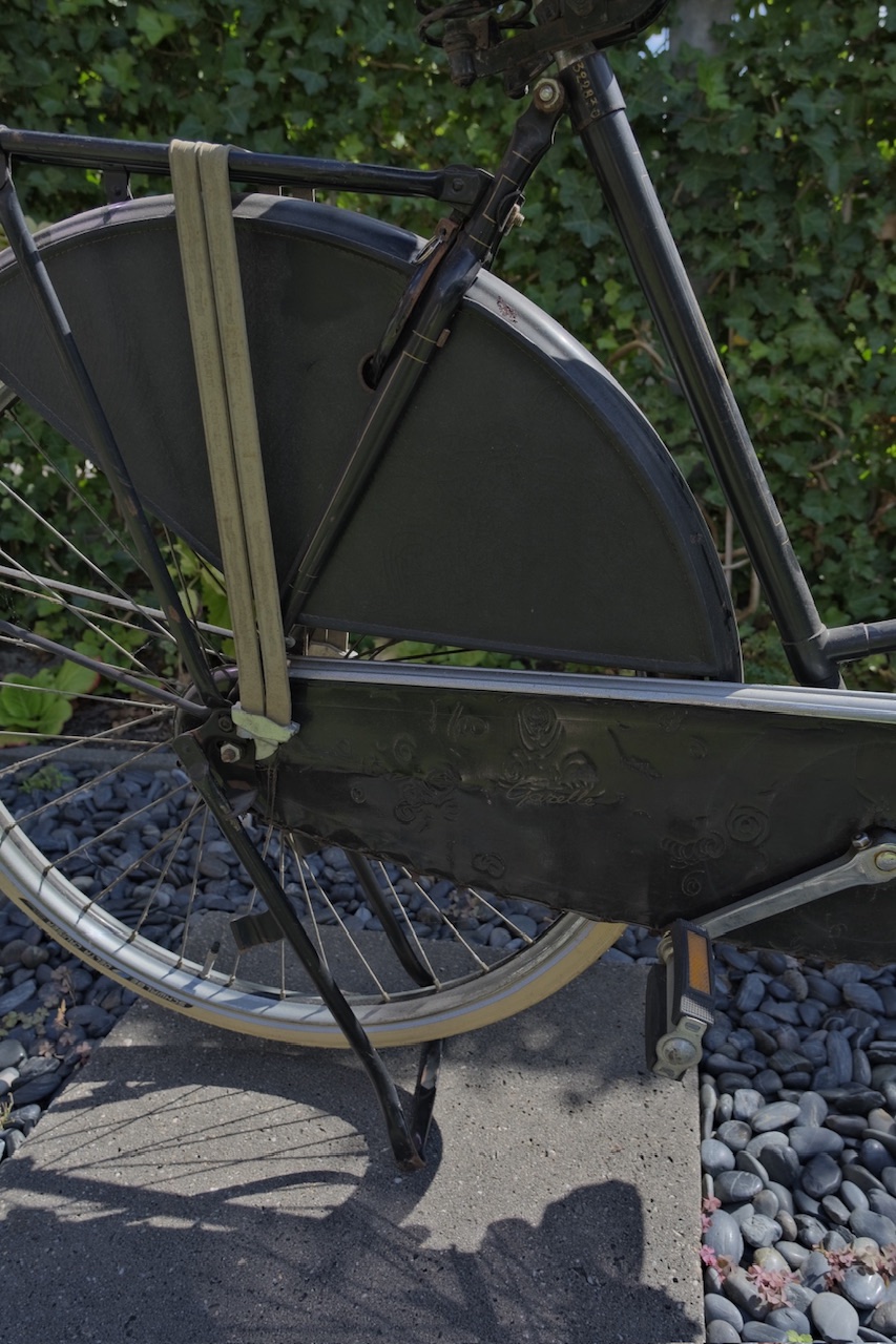

- Gazelle tekt kettingkast
- _DSF5247.jpeg (352.69 KiB) 4381 keer bekeken

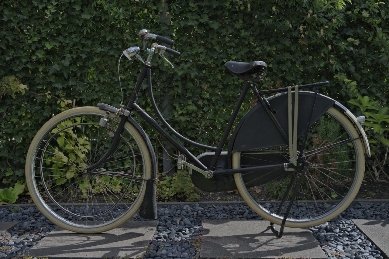

- Zij aanzicht
- _DSF5246.jpeg (469.88 KiB) 4381 keer bekeken

Re: Gazelle A dames model 1957?

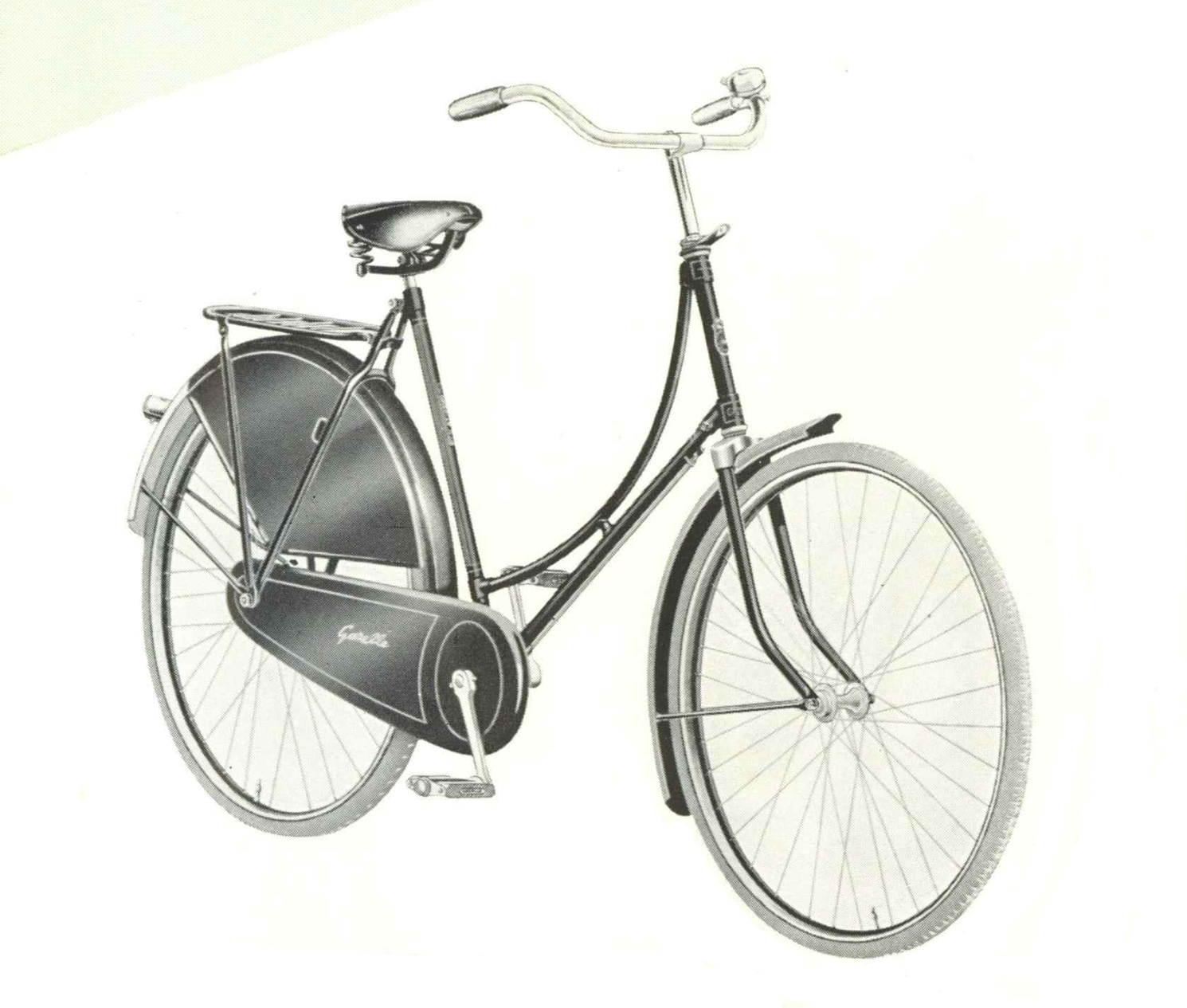

Het moet een jaren'50 fiets zijn. Deze afbeelding komt uit de catalogus van 1954 en er zijn zoveel gelijkenissen.
Welk jaartal lees je op de achternaaf?
Framenummer correspondeert idd niet met de rest van de fiets (ik schat ook van tweede helft jaren 50). Ik zou zeggen dat de 1 ervoor ontbreekt.
Is het framenummer erop geschilderd, of zijn dit de ingeslagen cijfers?
Wouterfietst
- Berichten: 136
Re: Gazelle A dames model 1958
De naaf is van 1958 en ik wist niet dat je dat hierop af kon lezen. Dank voor de tip.
Nu ik beter naar de zadelpenlug kijk zie ik dat er een stukje vanaf is geslepen. Mogelijk om het zadel lager te krijgen.
Het nummer is ingeslagen en daarna goud ingekleurd.
Met een 1-ervoor komt de lijst ook op 1958 uit.

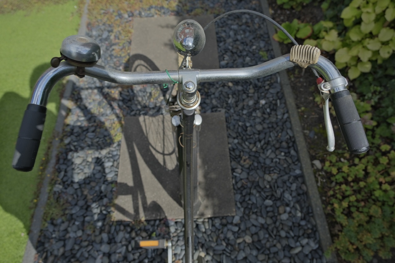

Om de fiets origineel te krijgen heb ik de koplamp, remhendel en de remhoef eraf gehaald.
Ook heb ik opnieuw schroefdraad getapt voor het spatbord boutje.
Nu zit er aan de voorkant alleen een gat in de vorkkroonhuls welke er niet hoort.
Iemand misschien een vervanging liggen?

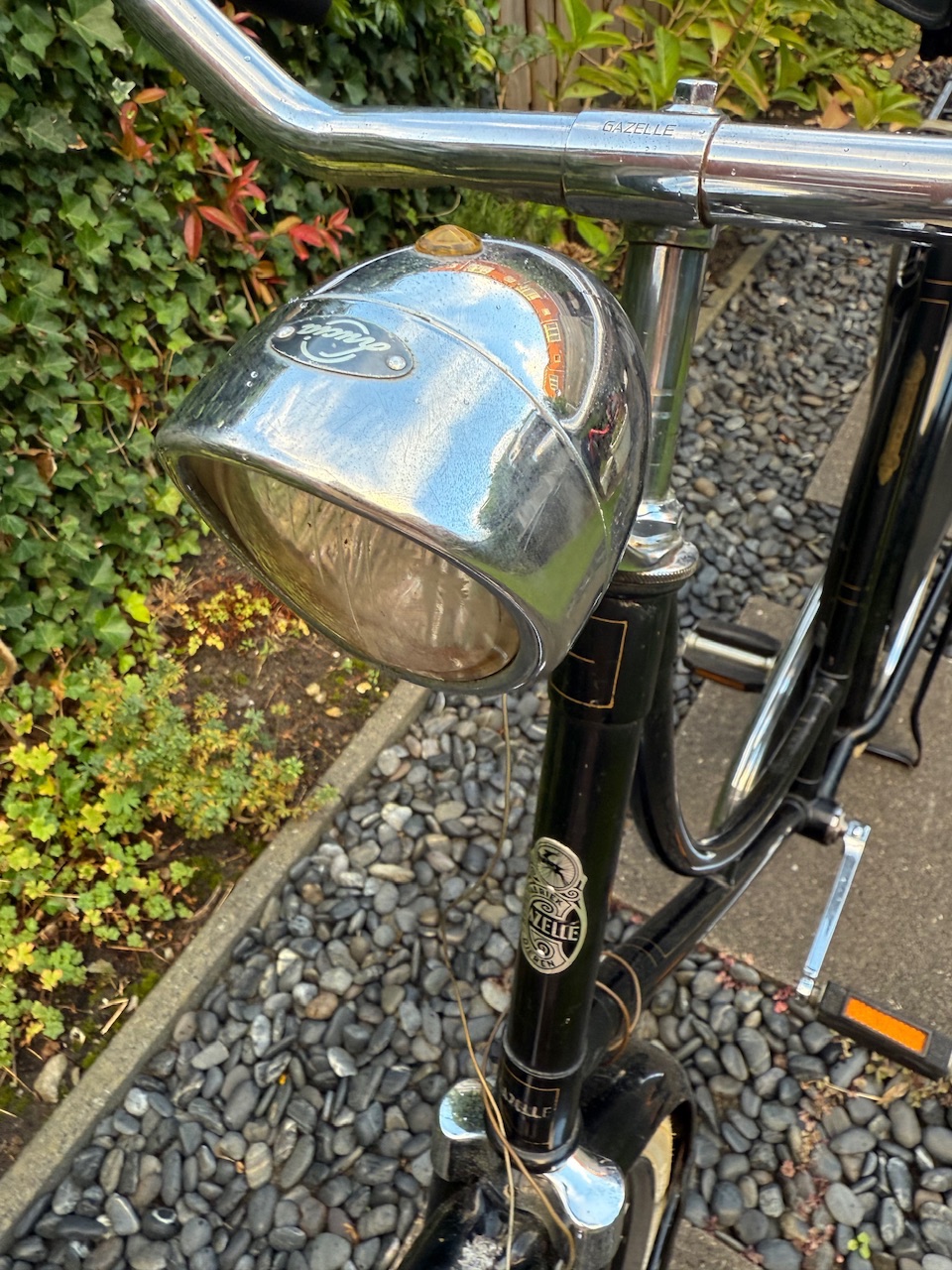

Ik heb de fiets nu een aantal weken dagelijks in gebruik en zij rijdt heerlijk.
Gisteren een jaren’50 Lucia koplamp geplaatst.

Keurige fiets, lak is nog in mooie staat. En hoewel de Gazelle A het goedkoopste model was zie je aan de details dat het een kwaliteits fiets was
Dit ziet er uit als een erg goed bewaarde Gazelle. Chrome was in die tijd niet van de hoogste kwaliteit bij Gazelle.
Maar dit is een hele mooie overlever. Goed dat je die Weinmann rem verwijderd hebt.
Ik zou persoonlijk voor een klassiekere koplamp zijn gegaan pasend bij het type fiets in plaats van bouwjaar.
Maar vind hem prachtig in de staat waarin hij is. Dit zijn ook heerlijke luie fietsen om uren op te fietsen zonder dat je moe wordt.
