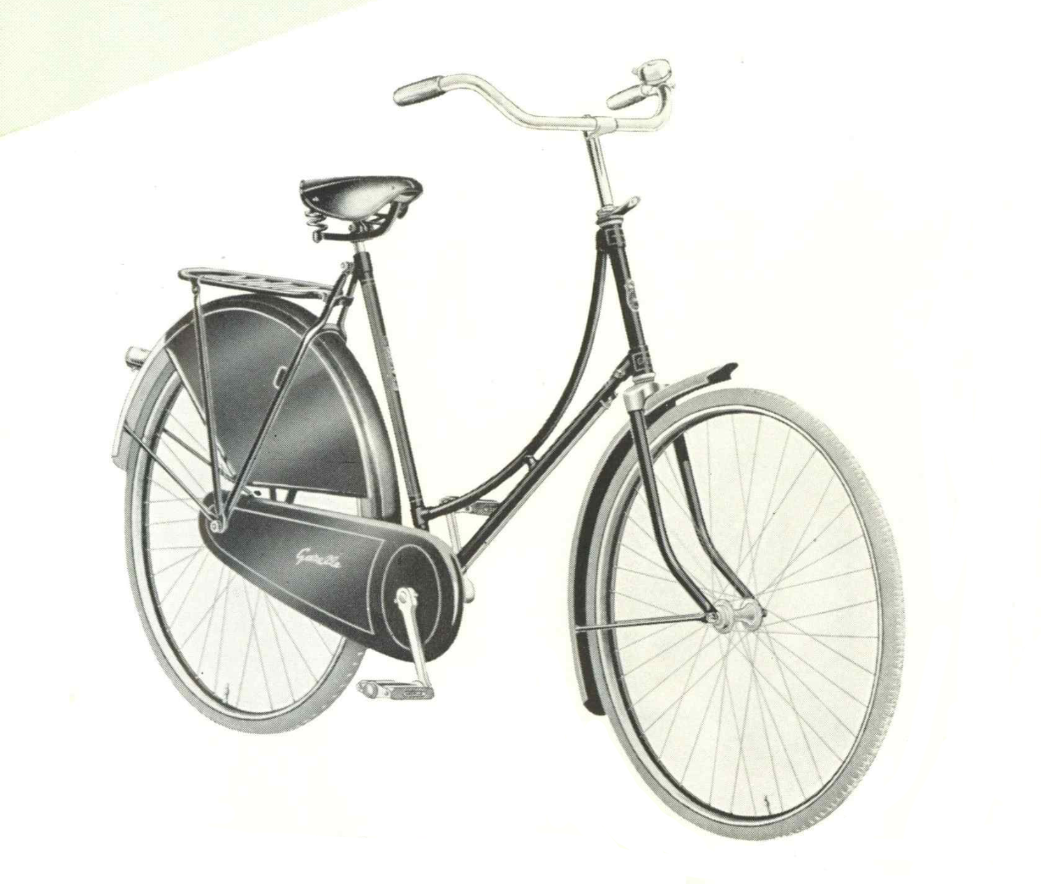

Het moet een jaren'50 fiets zijn. Deze afbeelding komt uit de catalogus van 1954 en er zijn zoveel gelijkenissen.

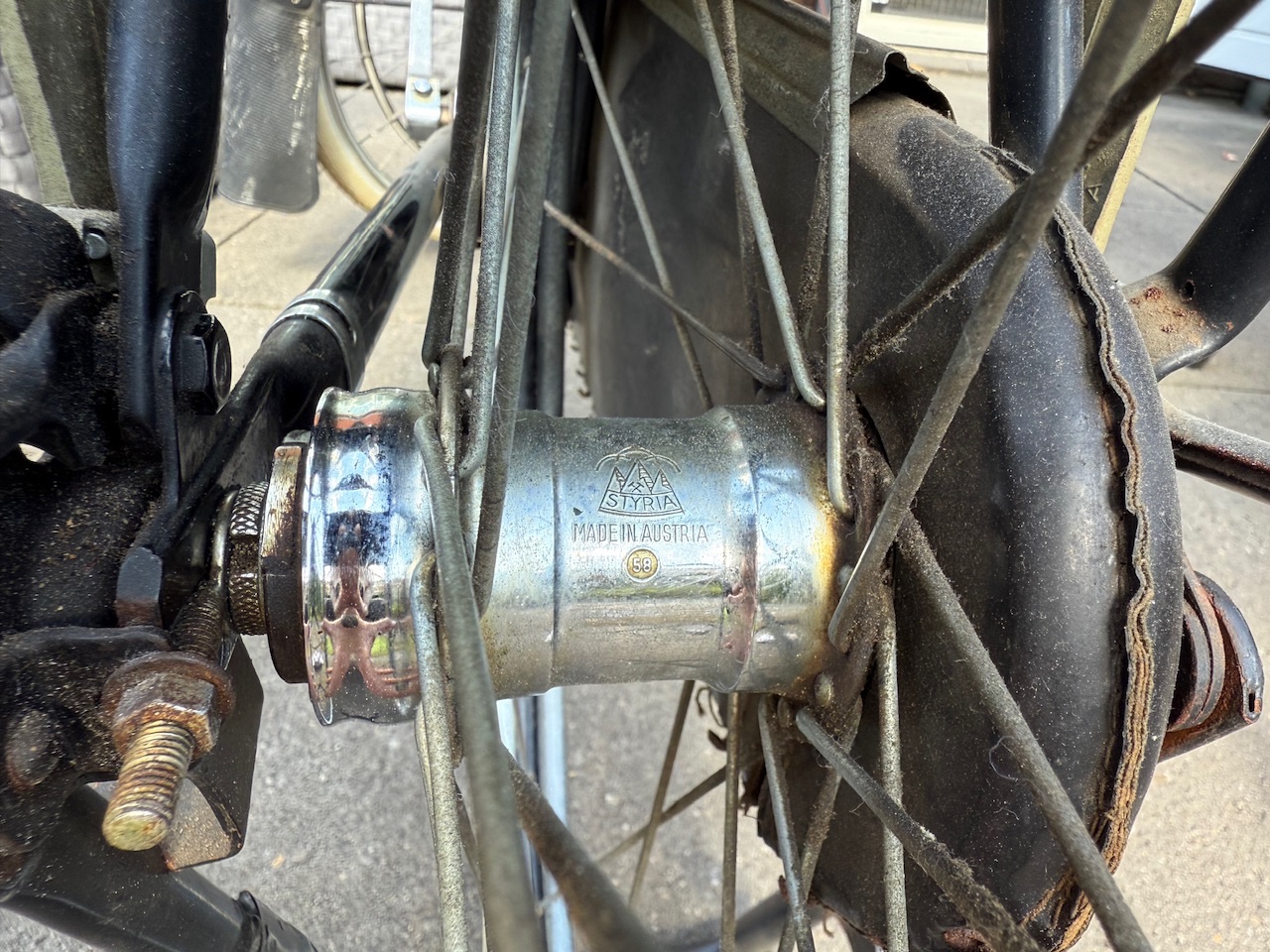

Welk jaartal lees je op de achternaaf?

Styria ‘Made in Austria’ achternaaf 1958
De naaf is van 1958 en ik wist niet dat je dat hierop af kon lezen. Dank voor de tip.

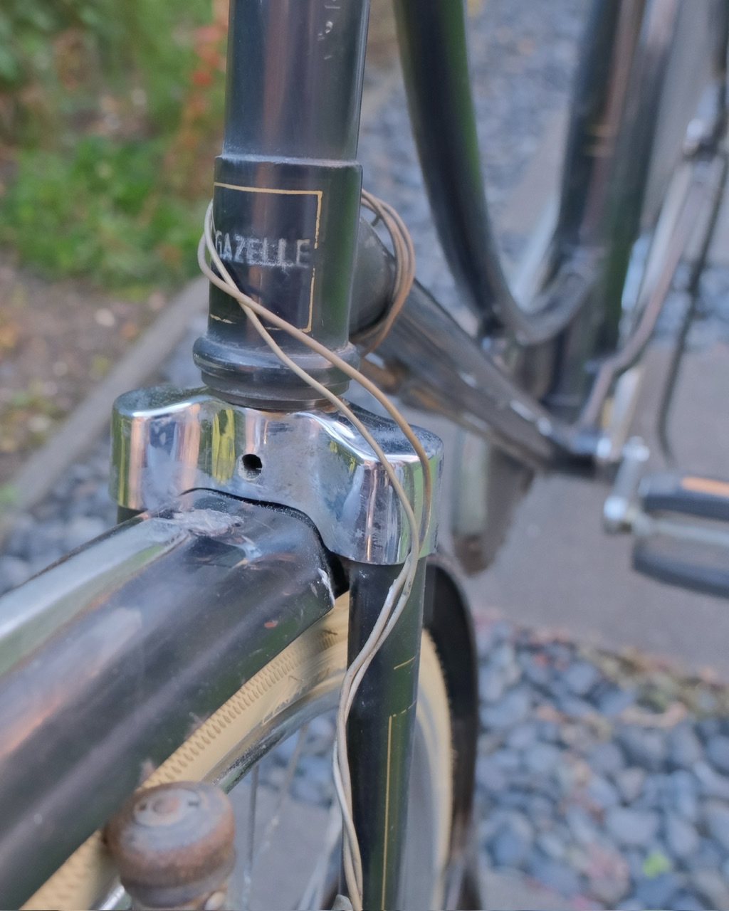

Om de fiets origineel te krijgen heb ik de koplamp, remhendel en de remhoef eraf gehaald.
Ook heb ik opnieuw schroefdraad getapt voor het spatbord boutje.
Nu zit er aan de voorkant alleen een gat in de vorkkroonhuls welke er niet hoort.
Iemand misschien een vervanging liggen?
