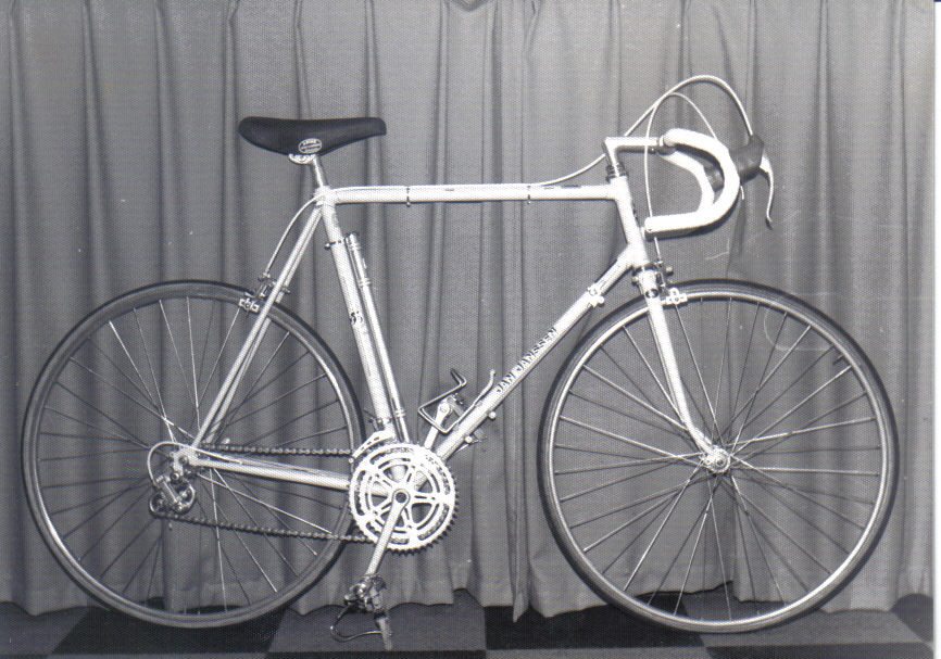

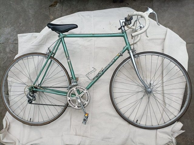

Hallo Race fanaten,
Als je op deze site zit en alle verhalen/technische tips etc leest. Dan word het verleidelijk om weer een fiets aan te schaffen.
Deze Tour de France van Jan Janssen (1e nederlandse tour winnaar) zou ik graag willen weten uit welk jaar deze is.

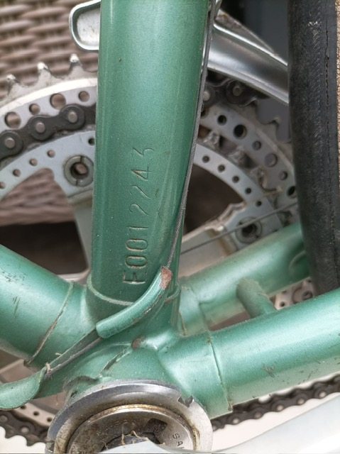

En of de onderdelen bij de fiets horen. Gaat het hier om een Frame van Vaneenooghe? Het frame nr is F0012243.
De Shimano wielen geven Shimano VIA E C aan. Is de voorvork origineel....
Fiets is verkocht in Oosterhoogebrug met oud telefoon nr 410275.
Lees graag jullie reactie en alvast bedankt daarvoor.
Groet Le bikesportief

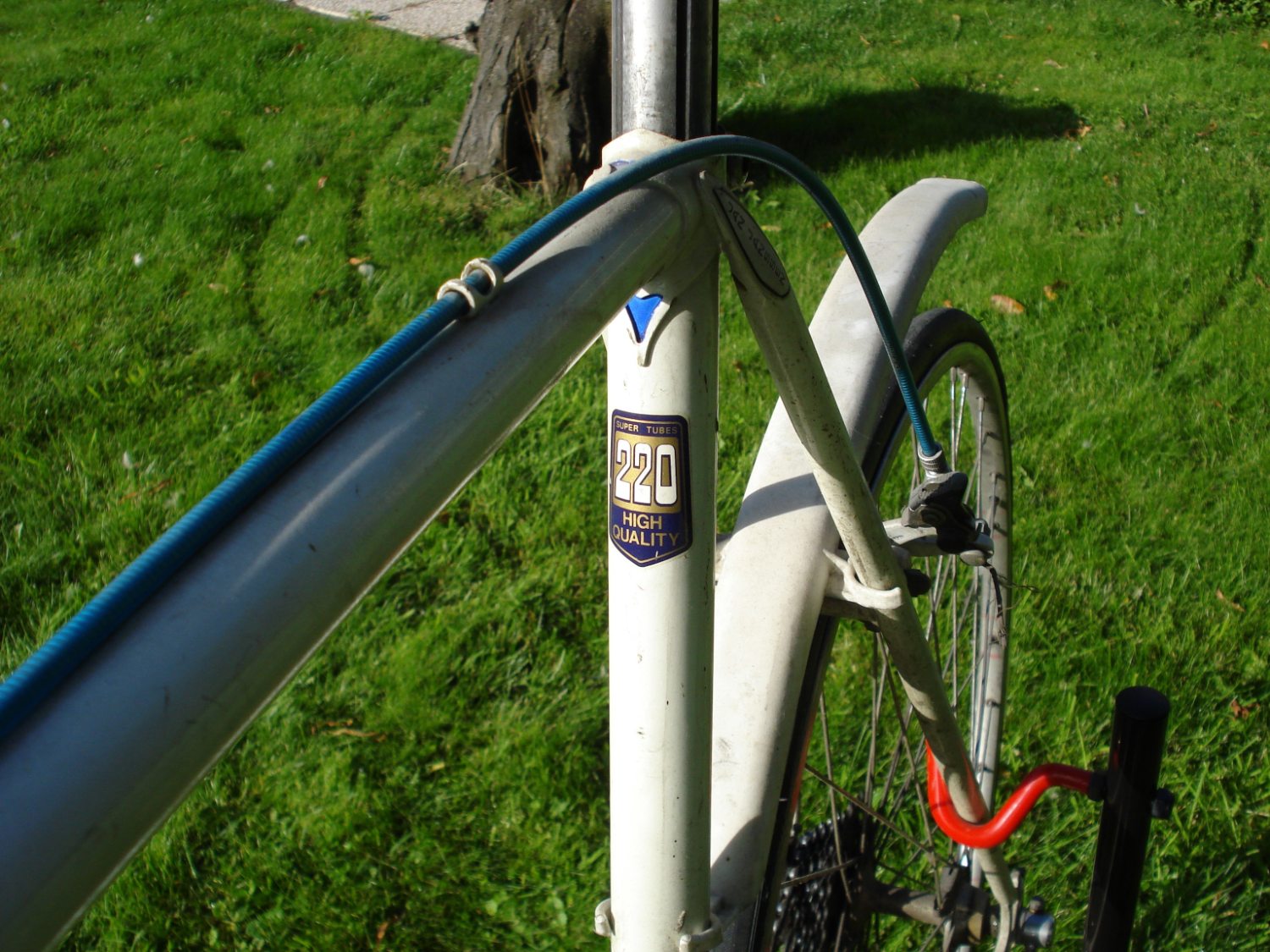

In die tijd zat bij de fietsen als een tussenring een ring met een tag met daarin een framenummer, de eerste twee cijfers voor het streepje (-) gaf het bouwjaar aan. Kan niet 1-2-3 zien of dat er nog zit. Janssen begon zijn handel met eigen merk omstreeks 1972. Ik kocht er een in 1976 met Shimano 600EX derailleurs en Shimano Tourney remmen. Maar die had nog andere transfers op de schuine buis. Ik weet dat deze hier op jouw fiets van daarna waren. Ik schat in eind 70's.... Mede gezien de bidonhoudersnokken en remkabeloogjes op de bovenbuis. :D

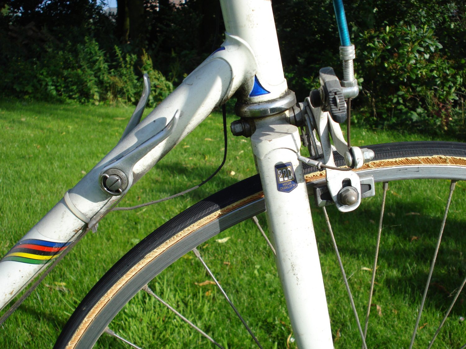

jan janssen 1976 bij aankoop.jpg (117.09 KiB) 8241 keer bekeken

Shimano code EC is maart 1980....

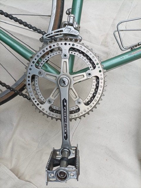

Er staat wel heel groot Norta op het crankstel, en dat zal wel origineel zijn. Ik denk tenminste niet dat dat in Oosterhogebrug op eigen kracht terecht gekomen is.

Norta en Jan Janssen hadden een samenwerkingsverband....

Het framenummer doet mij vermoeden dat het hier een Taiwanees frame betreft, geproduceerd door Fairly in januari 1980.

Het frame nummer F001 2243 is te ontleden.
F       =  Fairly bike company
0       =  Jaar 1980 (1 = 1981, 2 = 1982 etc).
01     =  Maand Januari
1243 =  Frame nummer in die Maand

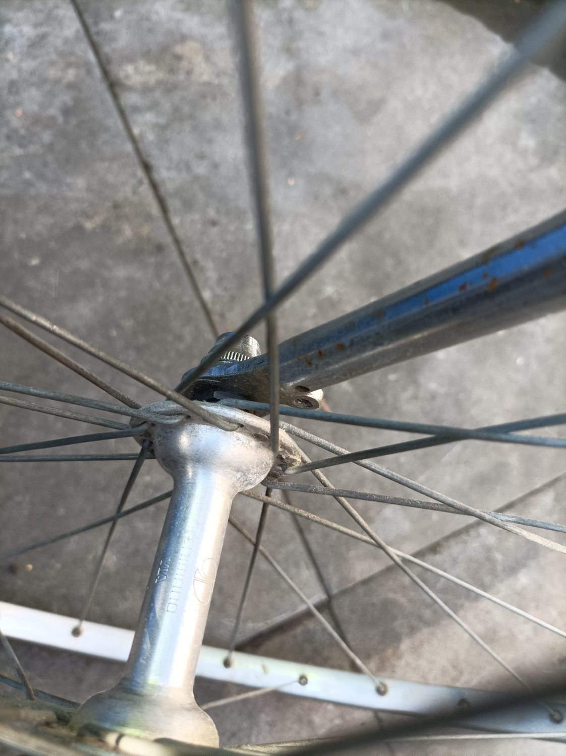

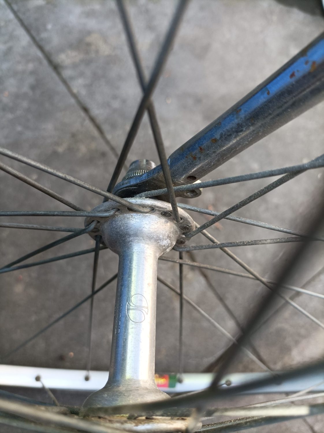

Zat Jan Janssen eerst bij de Japanse company (Koizumi) (zie foto Basebal logo op vooras).
Of is dit logo een ander merk.
1243 is het gebouwde frame voor Jan Janssen.
Zijn de Frame nummers daarvoor ook allemaal Jan Janssen.
Of voor andere merken.

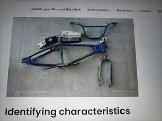

Wat mij opviel was dat Diamond Back BMX fietsen gemaakt bij Koizumi. Een zilveren voorvork hadden net als bij deze Jan Janssen.
Dus de racefiets is misschien nog origineler dan ik dacht....

ik zie alleen een plaatje van een Shimano naaf
Een voorvork kant en klaar en verchroomd inkopen (bv bij Tange) was niet ongebruikelijk

Leuke vraag. Mij lijkt dat die 1243 gaat over alle frames die Fairly bouwde in die maand, niet per model en al helemaal niet per klant. 1243 of meer per maand lijkt me ook wat veel voor Jan Janssen.
Daarnaast is nog de vraag of Jan Janssen de opdrachtgever was, of wellicht Norta, gezien de samenwerking die er volgens Marco was.
Toen ik jaren geleden mijn eigen Jan Janssen Tour de France kocht heb ik daarover contact gehad met Jan Janssen jr, en die vertelde me dat ze, na een periode van ontevredenheid met de kwaliteit van Flandria, zijn overgestapt naar Vaneenooghe voor de framebouw en Van Wassenhove voor het lakwerk. Over Fairly of Norta heb ik toen niets gehoord.
