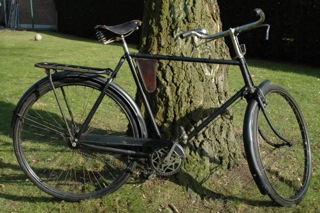

Van welk jaar dateerd deze fiets ??? RALEIGH

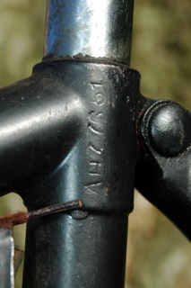

Juist ontdekt , en direct foto's van genomen , maar is het de moeite waard om deze fiets aan te schaffen , van welk jaar dateerd hij het nummer is AH77651 (op de zadellug)
- van welk jaar dateerd deze fiets
- ATTBMV9S.jpeg (39.21 KiB) 8625 keer bekeken

Re: Van welk jaar dateerd deze fiets ??? RALEIGH
hoe oud is deze fiets
- DSC_2984.jpeg (18.46 KiB) 8623 keer bekeken

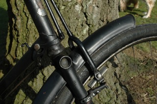

de rem

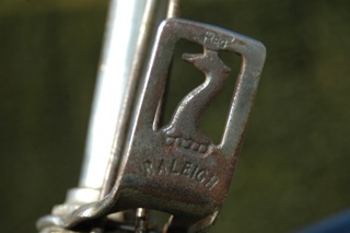

de ezadellug met nummer

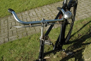

het stuur ziet er echt ook oud uit.....ik denk dat nog NIETS is geweizigd aan deze fiets

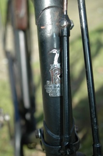

het balhoofdplaatje op het balhoofd ziet er ook onaangeroerd uit.
WIE KAN MIJ HELPEN !!
A new numbering system was introduced in 1955, though this ran concurrently with the old one for two years. The new system involved a second running letter, added to the first, which began at the start of the alphabet.
1956: 23839 A
1957: 27227 AB
1958: 17910 AD
1960: 27273 AE 1961: 13126 AF
1965/6: 40814 FD
1966: 64521 FE
Dus 1962 is jouw Raleigh te dateren.
Helemaal duidelijk is de Raleigh framenummering niet. Maar het lijkt er op dat deze Raleigh van 1939 is. Zelf bezit ik er twee met een AD ***** nummer, een vriend een met een AH***** nummer. Alle drie deze fietsen bezitten naven met het jaartal 1939.
Persoonlijk vind ik deze oude Raleighs heel plezierige fietsen om mee te rijden. En zelfs bij verwaarloosde exemplaren blijken frame en lagerwerk vaak nog in goede conditie. Het hangt natuurlijk voor een deel van de vraagprijs af of dit exemplaar waard is om aan te schaffen.
Sorry Michiel, het overzicht van Raleigh nummers dat je op het web hebt gevonden (en wat ook in het boek van Tony Hadland staat) blijkt niet te kloppen.
IK heb een behoorlijk aantal Raleighs uit de nummerserie met twee letters kunnen dateren. De vroegste exemplaren met als eerste letter een A waren van 1938. De laatste met een A (AZ*****) was van 1950. In de jaren '50 kwam ik o.a. de beginletters B, C en F tegen bij de nummers met twee letters.
De twee letters konden zowel voor als achter het nummer staan. Staan ze er voor betreft het klassieke Roadster modellen. Staan ze achter het nummer dan gaat het in de regel om de lichtere roadsters of sport-modellen.
Hiernaast gebruikte Raleigh in de jaren '40 en '50 ook nummers met één letter achter het nummer. Zoals gezegd is het nummersysteem van Raleigh niet helemaal duidelijk. Het overzicht op het web (en boek) blijkt in elk geval niet overeen te komen met de werkelijkheid.
Volgens mij is allebei mogelijk - 1939 en 1962. Voor Raleigh's die in Nederland verkocht werden geldt denk ik een andere datering dan voor Raleigh's in Angelsaksische landen, althans wat de nummers met dubbele letter betreft. Deze Raleigh hier heeft een origineel ogend kettingscherm i.p.v. een gesloten kettingkast. Dat maakt hem "on-Nederlands" zodat 1962 best zou kunnen kloppen. Qua kenmerken/onderdelen durf ik niet te zeggen wat het juiste bouwjaar is.
