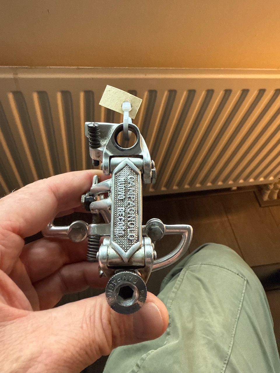

Ik heb op de Classic Steel Jumble beurs een Campagnolo derailleur gekocht en niet gelet op of deze wel compleet is. En mis de speciale bout om de derailleur mee aan het frame te monteren.
Iemand iets in de aanbieding?
Campagnolo derailleur nokbout gezocht?

- IMG_4542.jpeg (386.42 KiB) 1304 keer bekeken

Ja, dat ding zit er altijd los in. Een beetje keurige verkoper maakt 'm met een tie-wrapje vast in het beste geval...
Zoek naar de bout 166A van Campagnolo....
Verhoeven in Dussen heeft 'm zeker.
https://defietsenmaker.nl/product/campa ... t-no-166a/
Enne... je mist de wieltjes ook, die heeft hij ook wel.

Ik heb rode Tacx-wieltjes gekocht op de beurs.
Dank voor de link, de bout is onderweg.

In het beste geval wordt de bout op zijn plaats gehouden door het originele kleurige kartonnetje!marco verbaant schreef: ↑10 sep 2025, 23.33 Ja, dat ding zit er altijd los in. Een beetje keurige verkoper maakt 'm met een tie-wrapje vast in het beste geval...

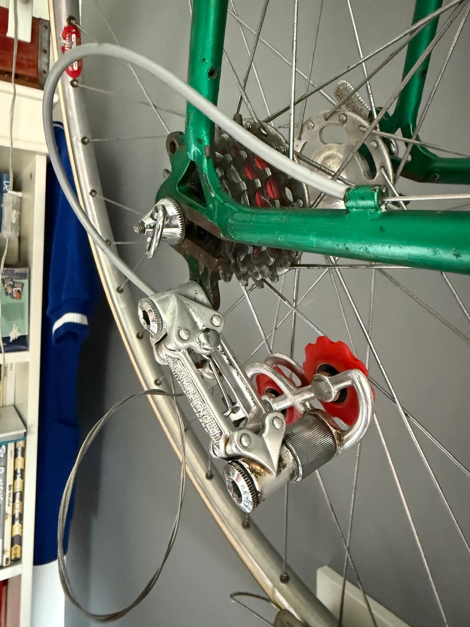

Ik heb weer een hoop geleerd! Bij aankoop zat er een tyre-wrap door de cilinder met een prijskaartje eraan. Hierdoor kon je niet goed zien dat de cilinder beschadigd was aan de binnenkant.marco verbaant schreef: ↑10 sep 2025, 23.33 Ja, dat ding zit er altijd los in. Een beetje keurige verkoper maakt 'm met een tie-wrapje vast in het beste geval...

Ik kreeg het nieuwe boutje er niet in en ben een goede 20 minuten aan het vijlen geweest om het boutje er fijn draaiend in te krijgen.
- IMG_4584.jpeg (370.4 KiB) 1209 keer bekeken

Die had dus een "opdonder" gehad. Enfin, met wat huisvlijt zit 'm er toch op....Wouterfietst schreef: ↑15 sep 2025, 13.08 Ik heb weer een hoop geleerd! Bij aankoop zat er een tyre-wrap door de cilinder met een prijskaartje eraan. Hierdoor kon je niet goed zien dat de cilinder beschadigd was aan de binnenkant.
