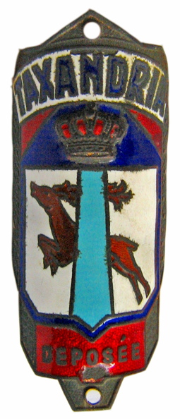

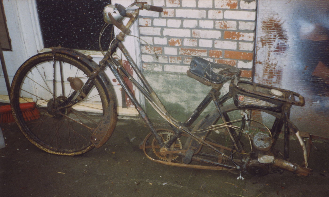

Zo' n 20 jaar geleden kreeg ik van een vriend een hoopje oud ijzer met de merknaam “Taxandria".
Niemand kende dit, tot een andere vriend zich herinnerde ooit dat hij ooit een fiets had gehad met het woord Taxandria in het voorste tandwiel.
Dat is dus ook bij mijn fiets zo. Ook het balhoofdplaatje toont die merknaam en op het frame zaten enkele stickers met Taxandria op.
Ik kon dus vrij zeker zijn van de merknaam ... :lol:
Enkele jaren geleden werkte ik mee aan het boek “A-Z Der Belgische Motoren" en herinnerde me de volledig gedemonteerde machine in m' n kelder.
Vermits het ding voorzien was van een motor, wilde ik wel eens weten of het merk al of niet Belgisch was en dus in ons boek thuishoorde.
Het gaat hier dus niet om een fiets waarop later gewoon een motorblok gemonteerd werd, maar een verstevigd frame ( damesmodel ) met gebrazeerde bevestigingssteunen voor het tankje boven het achterwiel en dus niet met schroeven bevestigd, zoals meestal gebeurde.
Vermits de Taxandria-streek zich uitstrekt over de Antwerpse Kempen en ook In Nederland, ging ik op zoek.
Op het balhoofdplaatje staat een hert afgebeeld. Vermits de stad Turnhout ook een hert in het wapen heeft, ging ik meer gericht zoeken.
In het boekje " Recueil du cycle et de la moto " uit 1953 vond ik enkele namen van fietsenmakers terug en zo kwam ik uit bij een fietsenhandel in het nabijgelegen Merksplas.
Die man vertelde me dat de broer van zijn grootvader fietsenmaker was geweest.
Dit was zijn antwoord:
Jef Peeraer, heeft op een bepaald ogenblik (in de jaren 30-50??) fietsen gefabriceerd in Turnhout. Je had de Record, de Taxandria, en de Kempenster, waarvan de Record het duurste model was, dan de Taxandria, en ten slotte de Kempenster. Het ontwerp van de Taxandria met Victoria-motor was van hem.
Het hert op de Taxandria-plaat is inderdaad het hert van het wapenschildje van Turnhout.
Spijtig genoeg had hij niet meer info.
Het motorblokje is een 38cc Victoria FM38 en die werden geproduceerd van 1946 tot 1954. Met het motornummer kan ik natuurlijk de fabricagedatum achterhalen, dus dat komt wel goed.
Indien iemand meer info heeft over dit merk, hoor ik het graag :D
Peter

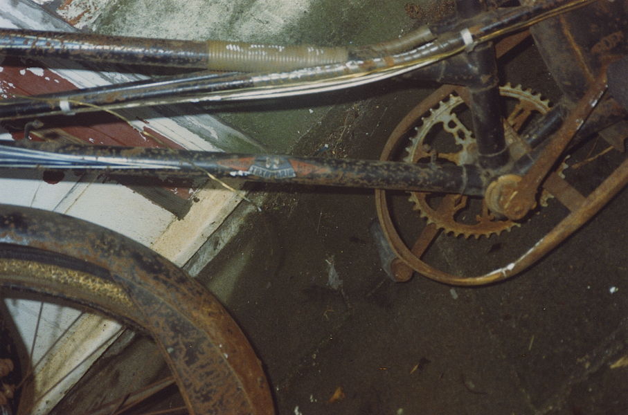

Hieronder enkele slechte foto' s van toen ik de fiets ging ophalen...
En hier het balhoofdplaatje, waarvan ik ondertussen een netter exemplaar heb kunnen bemachtigen...

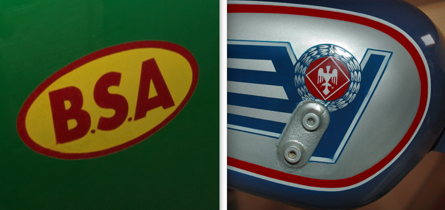

Een vriend van me liet ooit een aantal modellen maken die zelfklevend waren, vernisbaar en niet van de originelen te onderscheiden.
Die drukkerij bestaat nu niet meer én je moest ze per 1000 afnemen... :lol:
Uiteraard zijn de druktechnieken sterk veranderd en kan je nu vaak ook heel kleine oplages laten drukken. Die ALPS printers zijn ook een mogelijkheid.
Een andere manier is natuurlijk om de tekening rechtstreeks op je fiets te tekenen. Is wel een geduldwerkje...
Om rechte biezen te trekken, kan je 2 stroken plakband gebruiken waartussen je de verf spuit of met het penseel aanbrengt. Wel héél dun aanbrengen.
Je gebruikt best heel dunne tape, zoals de 3m Scotch magic om geen opstaande verfranden te krijgen. Tape ook verwijderen als de verf nog nat is.
Nadien kan je polijsten om een wat verweerd effect te krijgen.
Voor complexere vormen, kan je Low-tack film voor gebruik met de airbrush nemen.
Deze film kleeft niet te hard ( is ontworpen om op papier te gebruiken én terug te verwijderen ), is doorzichtig en je kan er met potlood op tekenen.
De vormen snijdt je uit met een X-acto mesje, waarna je de film op je fiets kleeft en de verf opbrengt.
Ook weer terug verwijderen als de verf nog nat is.
Film of plakband steeds goed aanwrijven om te vermijden dat de verf ertussen loopt.
Kleine details kan je altijd met het penseel opbrengen, maar grotere vlakken kan je toch best spuiten ( met airbrush of spuitbus ), want dat kan je heel dunnetjes aanbrengen.
Hieronder enkele voorbeelden die volledig met bovenstaande technieken gedaan werden. Uiteraard iets groter dan op een fietsframe... ;)
Peter
gespoten tanktransfers

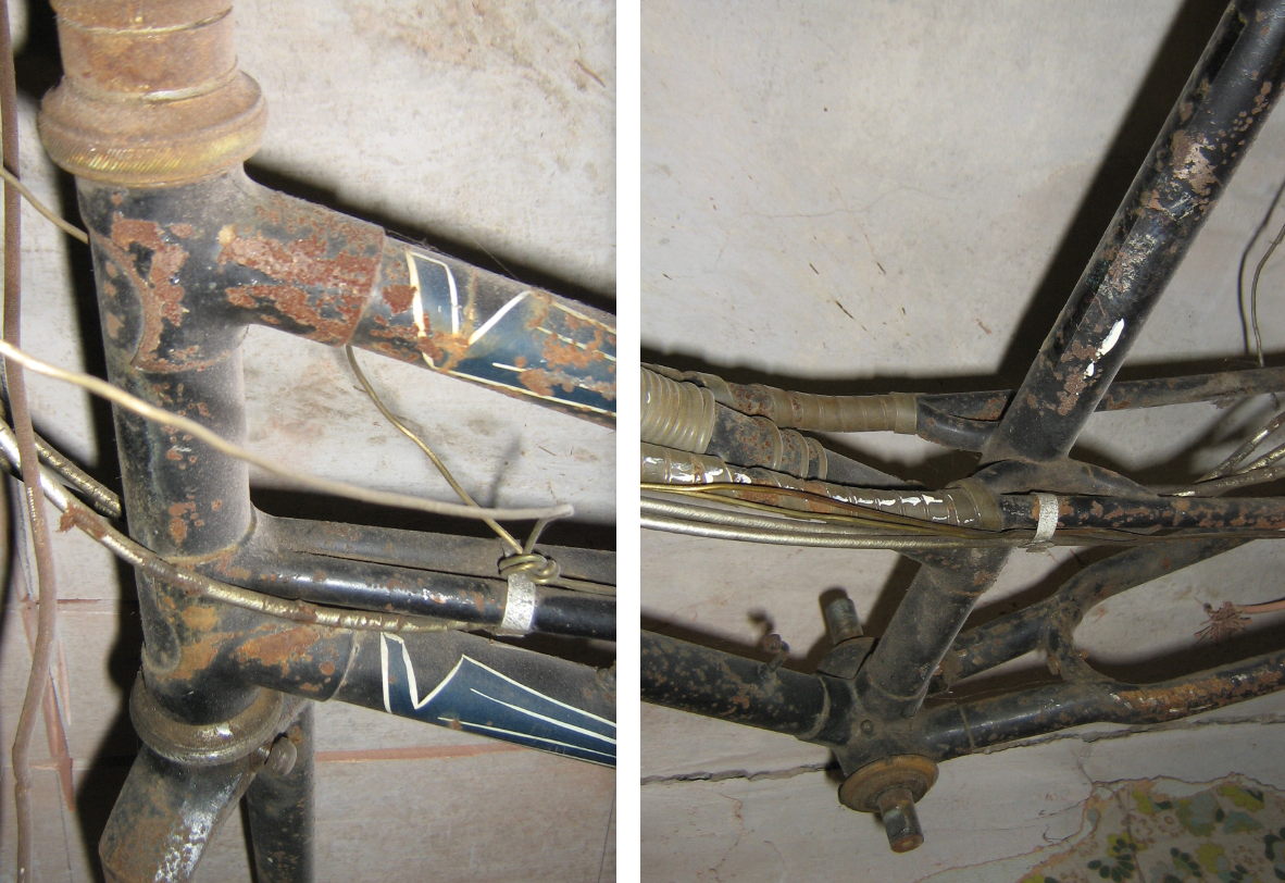

Hieronder nog enkele detailfoto' s van het frame.
De gevleugelde Victoria- V ( het merk van het hulpmotortje ) is er duidelijk ook met de hand opgezet :D
Peter
