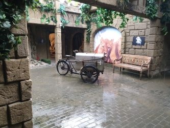

Bandenplakker
Berichten: 676
Re: Bakfiets Huisman
Bericht door Bandenplakker »
Zoiets? Op de 'Zandsculpturen Garderen', thema "Amsterdam 750".
[bijlage]
zandsculpturen bakfiets_20250916_133549_D.jpg (29.44 KiB) 5823 keer bekeken

Zoiets ja. Maar in mijn geval met een andere bak. Kon alleen nergens een framenummer vinden. Bij Gazelle en Batavus vind je altijd wel een framenummer, vandaar dat ik aan Huisman dacht. Gr. Joost
eagle eye
Berichten: 6
Lid geworden op: 1 dec 2015, 12.31
Bericht door eagle eye »
Die bakfiets met aluminium bak is een Amsterdamse straatvegersbakfiets. Degelijke dingen en worden steeds zeldzamer ofschoon ze in mijn jeugd niet uit het straatbeeld weg te denken waren.
